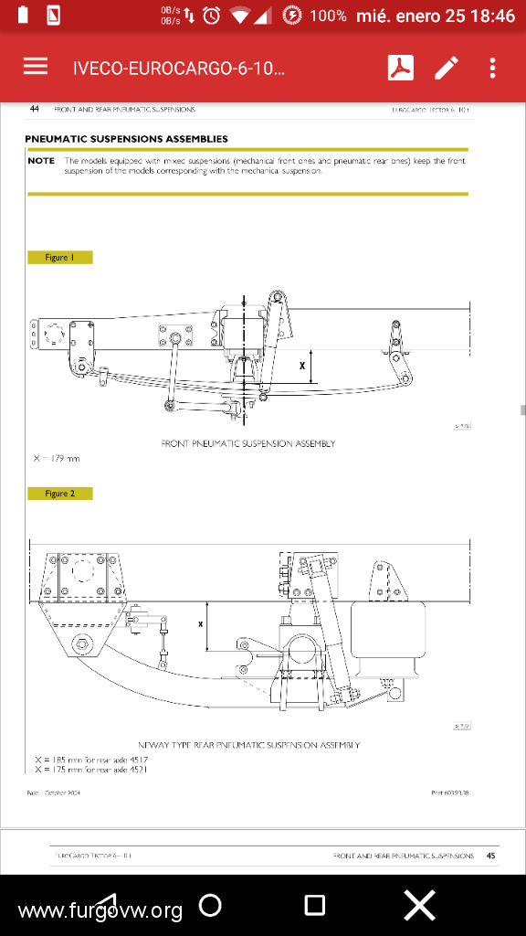

Por cierto, en el manual del eurocargo aparece la opción de suspensión neumática, y la delantera es simplemente una balona puesta encima de las ballestas.
Si no fuera porque la trasera sí prescinde de ballestas, podría poner una de desguace sin problemas de itv

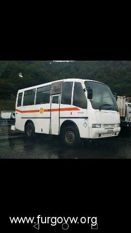

Perdonar que meta esto aquí a capón ...pero es una foto de las que tengo en el teléfono cuando estuve visitando las minas de cerredo......me llamo tanto la atención que le tire fotos...la foto en cuestión tiene unos 3 años y sabía que la tenía en algún sitio guardada hasta que la he encontardo

je, que pequeño es el mundo.
Si tienes más, y no te importa pasármelas por correo (para que no pierdan calidad), te mando un privado con mi dirección.
Saludos y gracias

B días....sólo tengo esta
Dame tu correo y te la paso

Mira a ver si ya te llegó.
Saludos y gracias
