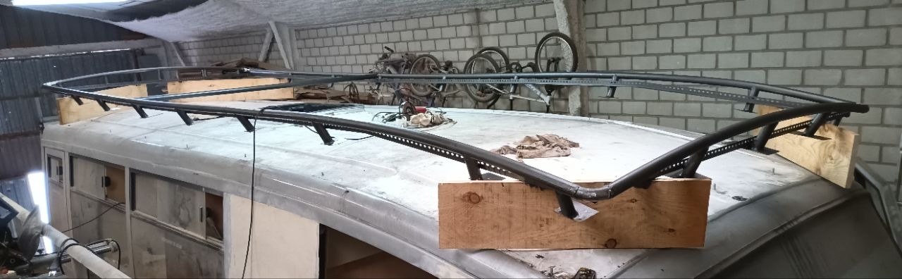

Voy dejando anclajes para luego, éstos para las camas elevables.
Es lo que tenía a mano, pero la idea se ve. Ese perfil del techo deja un espacio para meter algo que ofrezca unos tornillos hacia abajo.
