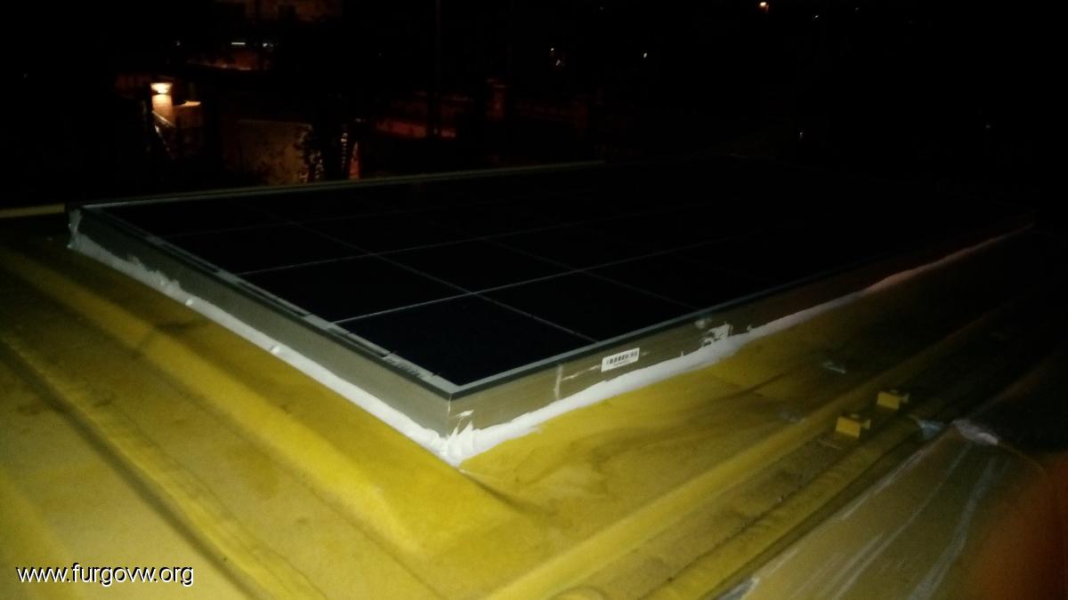

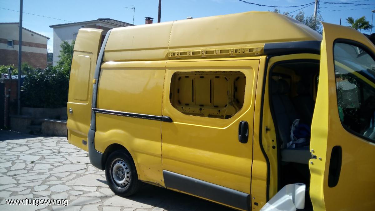

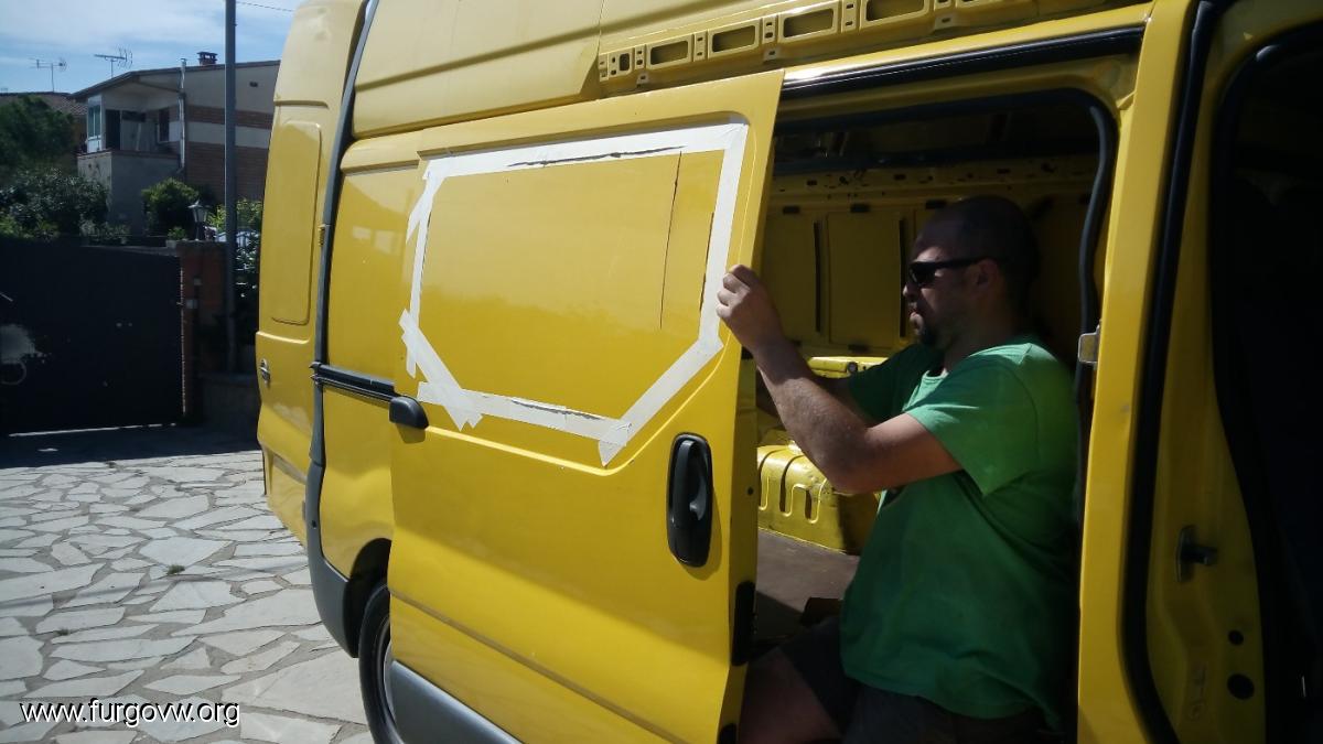

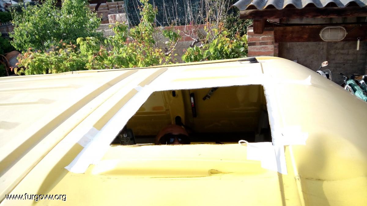

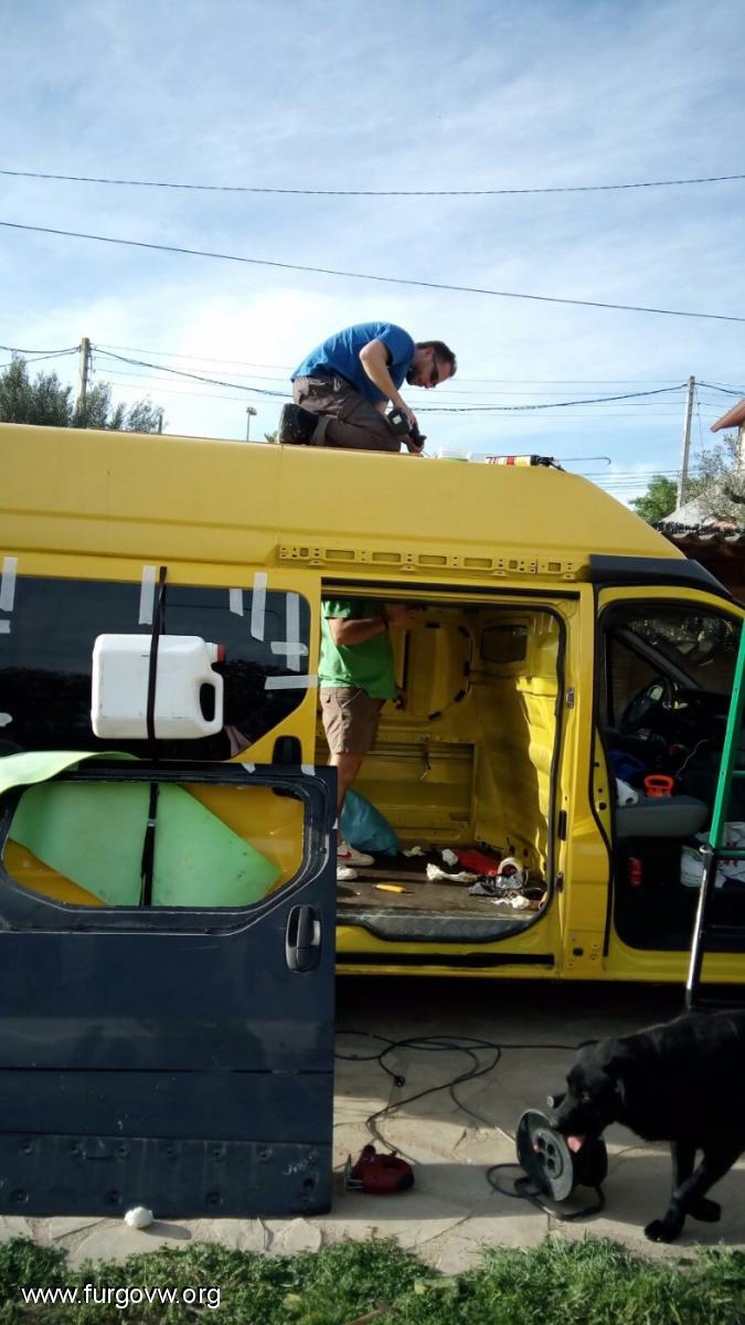

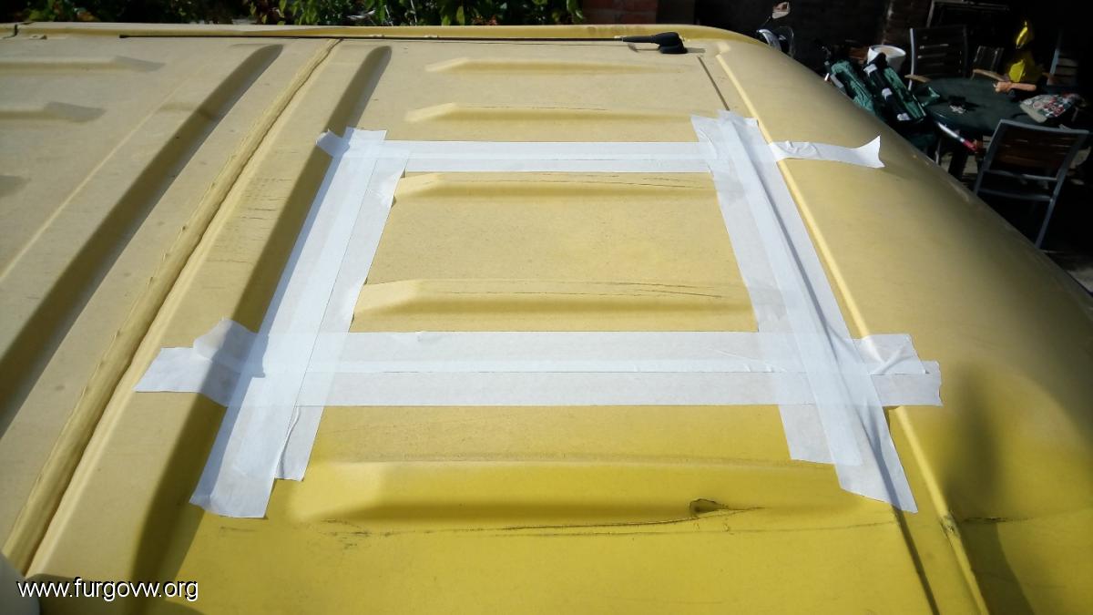

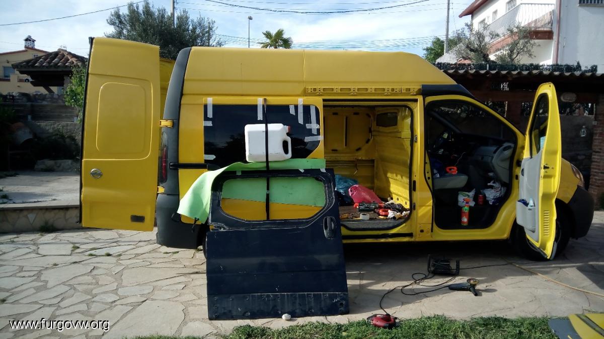

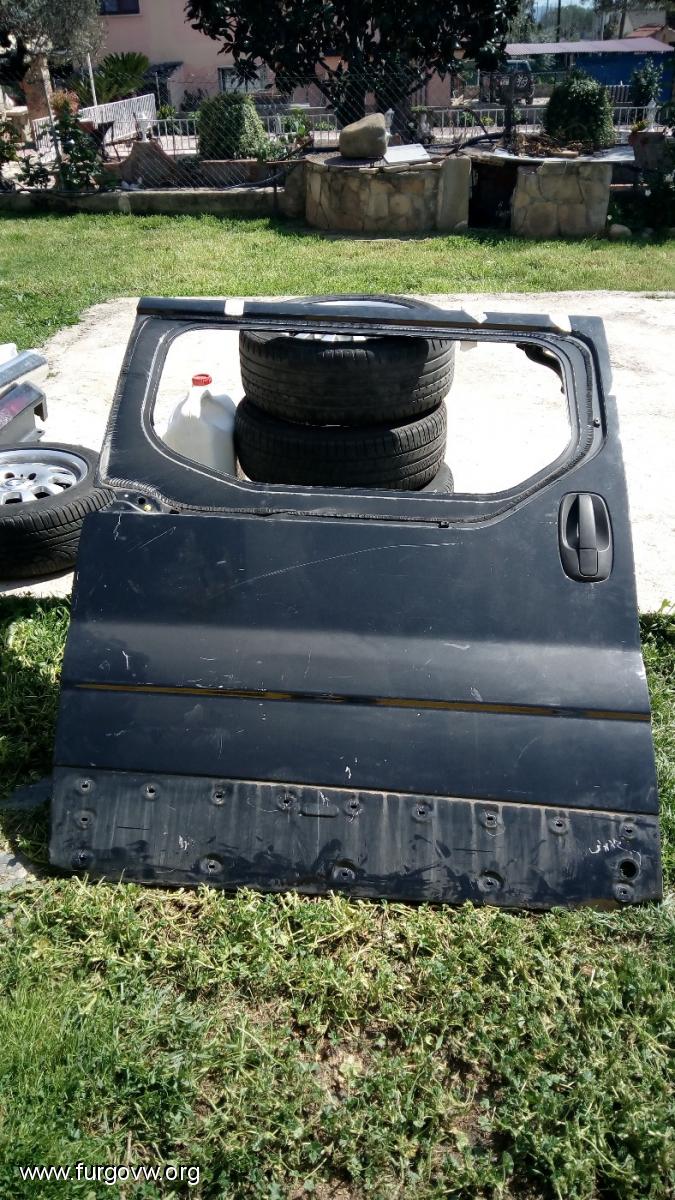

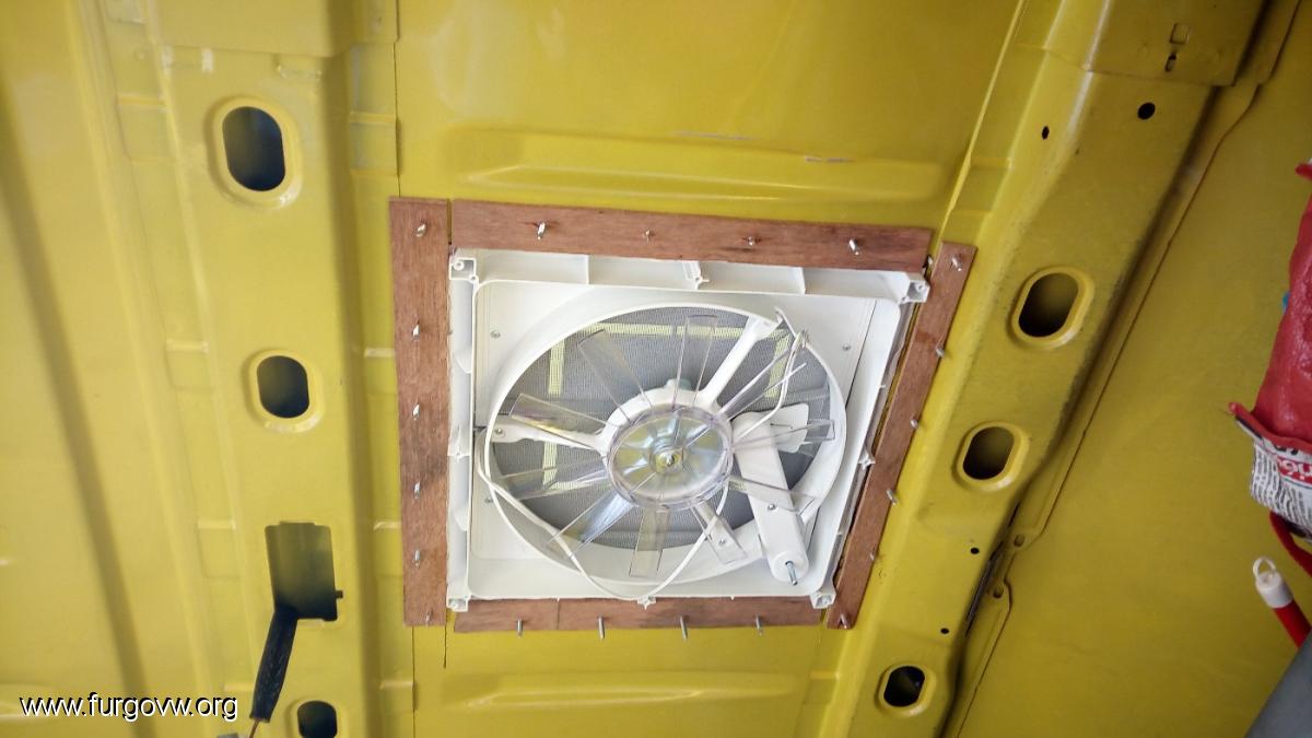

Seguimos avanzando...
Esta vez se le ha puesto una ventana lateral corredera de una puerta donante, claraboya turbo vent, y placa solar de 150w.

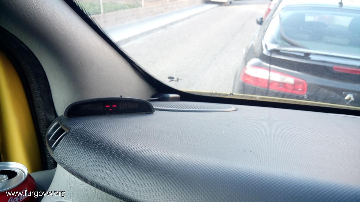

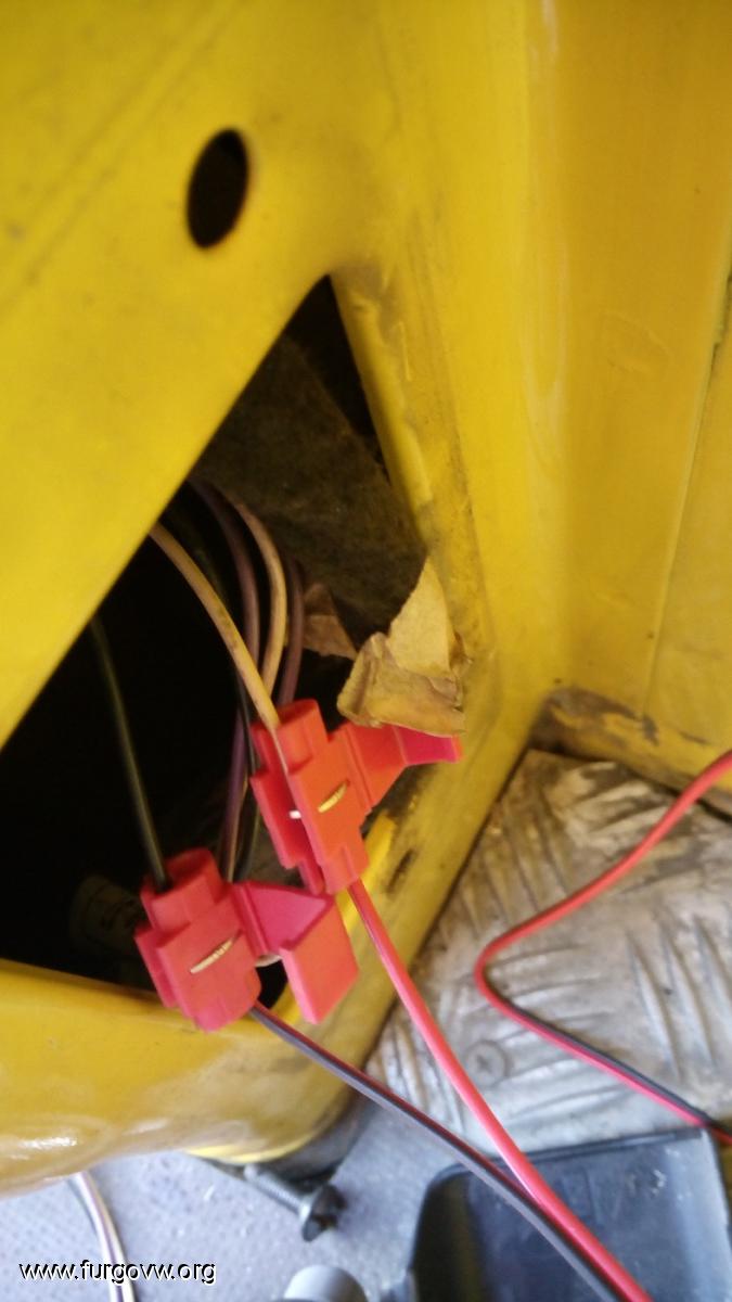

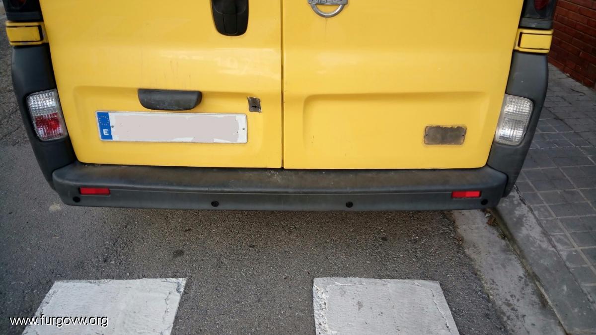

Hoy me he dedicado a instalar el sensor de aparcamiento. En un ratito esta todo montado. Lo he echo sin desmontar el parachoques, Que no hace falta, cables bien pasaditos y pinchando positivo y negativo con roba corrientes desde el interior;
