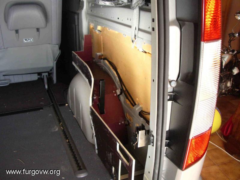

Una duda, el brico que he leido de recortar detras del cajón giratorio para guardar sillas, ¿Se puede hacer en la MP nuevas, o lleva algún conducto o cable importante por ahí?...?

CitarUna duda, el brico que he leido de recortar detras del cajón giratorio para guardar sillas, ¿Se puede hacer en la MP nuevas, o lleva algún conducto o cable importante por ahí?...?
No puedo aclararte esta duda pero creo no haya roblema cortando con cuidado y poco a poco por si acaso.
Hay un brico muy interesante para aumentar espacio de carga en el lado derecho del maletero, tal vez lo hayas visto, es muy recomendable.
http://www.furgovw.org/index.php?topic=133679.15
Colgado por Anarcoreta, aunque hay un problema con las fotos y no se ven.
http://www.furgovw.org/index.php?topic=26464.15
Este otro por w639, he sacado esta foto del hilo:
dvd8d8
Cita de: javier-valencia en Septiembre 24, 2009, 18:26:17 pm
Mi MP, es del 07, no creo que cambie en esto respecto a la tuya... PEROO....
Si tiene aire acondicionado (opcional) para la parte trasera, me suena que filiprim me dijo que por ahí pasaban unos conductos....
Saludos!!

Voy a utilizar de nuevo la foto de w639 ;)  para esponer una idea-modificacion que me ronda desde el primer dia que usamos dos personas para una siesta el asiento cama de la Marco Polo.
Seran bien recividas vuestras criticas.
La sensacion que tuve y a mi personalmente no me gustò, fue que con la cama montada para dormir, entre la puerta corredera y la cama como se ve en la foto queda un espacio de unos diez centimetro por donde descuelga la pierna de ese lado ya que de la zona del maletero viene con algo mas de anchura.
Como tuve una T4 Cali, comparo y me parece mucho mejor soluccion la de aquella.
El asiento corrido llega hasta la puerta corredera aprovechando al maximo la anchura disponible.
Tambien me parece mas adecuada en la cali t4 la soluccion usada para los revestimientos traseros, ceñidos a la chapa en lo posible y que no sobresalen hacia el habitaculo salvo lo imprescindible llegando a copiar formas hacia el interior donde es posible para no limar anchura.
Tambien es cierto que con metro en mano las anchuras de las camas en ambas furgonetas son similares pero la anchura total de la Marco Polo es mayor.
Viendo la foto de w639 hay un espacio interesante entre el asiento cama y el pilar lateral en detrimento de posible anchura para la cama.
Aunque no se aprecia en la foto de la cali, la cama va enrasada con el tapizado y el vuelo de la banqueta hacia la puerta seria el objetivo a conseguir en la Marco Polo.
La idea que me ronda sacrificando estetica y acabados originales seria:
En la zona del maletero:
Para ganar en la cama la maxima anchura posible en la parte trasera derecha (solo se ganarian unos 5 cm), retiraria definitivamente el guarnecido trasero de la "bodega" y zona "sobre colchon".
Adecentaria la chapa dejando la zona curiosa con algun tipo de revestimiento aplicado directamente sobre la chapa procurando conseguir efecto visual agradable.
Logicamente seria interesante aislar donde se pueda.
Tambien vendria muy bien un armarito o algo para aprovechar el hueco de la bodega.
Modificacion de la base del asiento cama derecho:
Hacer con espuma de similares caracteristicas toda la base derecha nueva aumentando su anchura (8 o 9 centimetros aprox.) para usar todo el espacio ahora libre hasta la puerta.
O bien desenfundar la base del asiento, preparar un suplemento y colocarselo adherido con adesivo...
Tal vez mas fiable la primera soluccion.
Luego seria necesario modificar la funda de la banqueta para ajustarla a la nueva medida.
Todo esto es algo que me ronda pero no voy a llevar a cabo de inmediato;
lanzo la idea para refinarla y tal vez pueda interesarle a alguien que comparta incomodidades Marcopoleras ;D
Si se considera que devo sacar el tema a un hilo propio especifico no hay problema. Esta muy bien la dinamica de este hilo "todo sobre nuestra furgo" pero entiendo que corre mucho y se entremezclan temas.
Disculpas por el toston, espero haberme explicado.
Si tu furgo no tiene el aire acondicionado específico para las plazas traseras ese hueco estará vacío, si no, lógicamente estarán tanto el aparato como parte de las canalizaciones de aire...

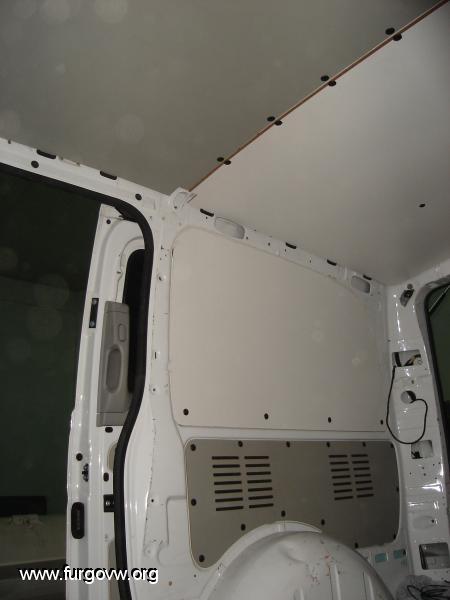

Cita de: Peyo en Septiembre 24, 2009, 22:13:55 pm
Veo que te gusta dormir con espacio... :)
A ver que te parece el panelado de la vito mixta...
Ese panel gris va fijado con grapas a los agujeros de la chapa de la furgo y detrás de él hay un espacio de unos 6-9 cm. para aislar o meter cosas (el armarito que tú decías).
Podrías hacer un mueble con una tapa acolchada y tapizada que quedase "a ras" con la cama, y por debajo o incluso por la misma tapa tuviese acceso al interior para meter utensilios. Además, no sé como iría de medidas, pero la pared vertical que quedase al lado de la puerta corredera también podrías tapizarla y hacer un mecanismo con bisagra que fuese desplegable a 90 grados para hacer que dicha pared quedase en posición horizontal y quedase también al ras con la cama y que así no se te caiga la piernaca...  ;D
Sería un buen brico, adelante tío...
