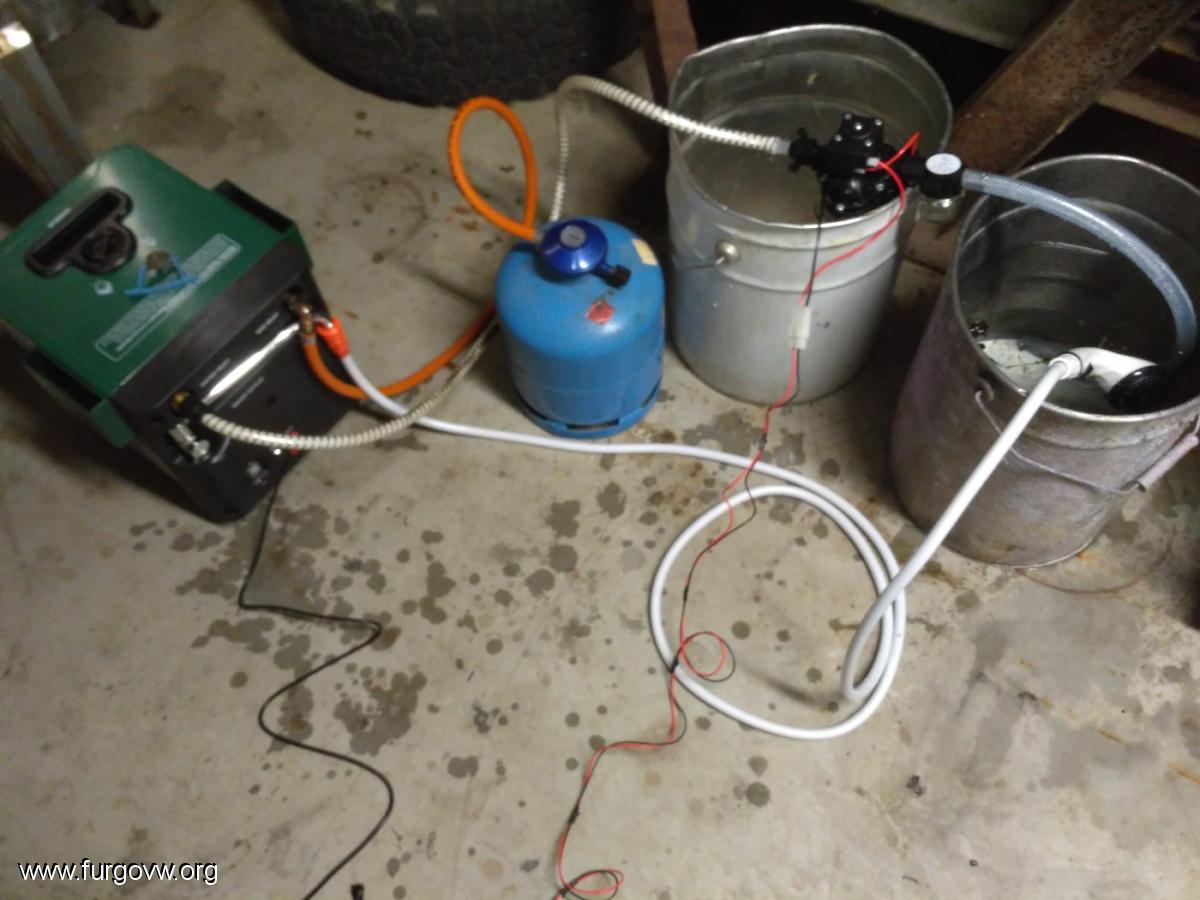

¿Funcionará el kampageyser quitándole la bomba que trae y poniendo una shurflo?

Gracias a todos por responder. Voy a hacer la prueba con mi bomba shurflo a ver qué pasa. Un saludo.
songo
Ayer hice la prueba con mi bomba shurflo de 7 l/m y el kampageyser funciona bien  .palmas .palmas
