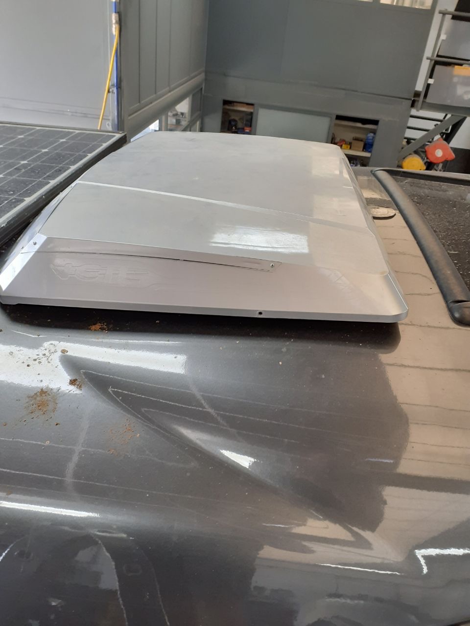

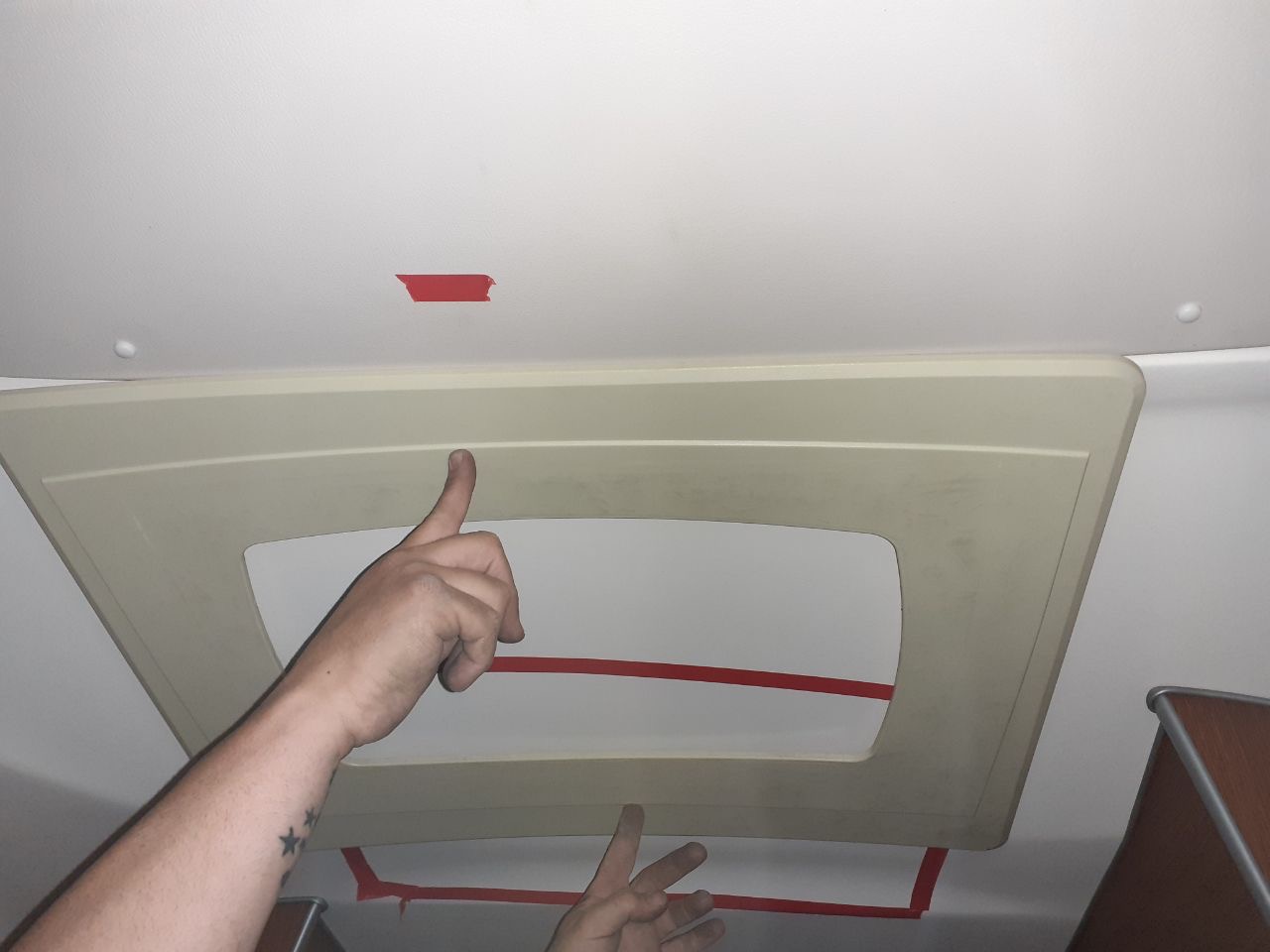

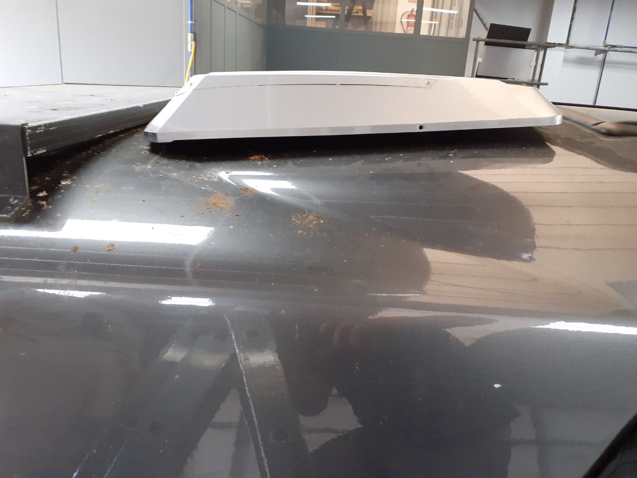

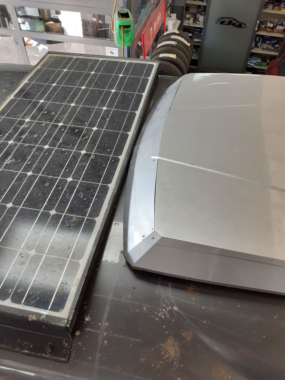

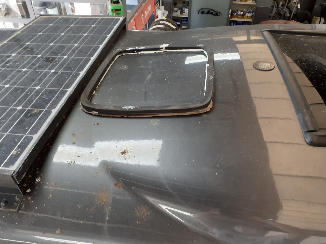

Muchas gracias Anbiker.
 Estuve probando la carcasa exterior y queda excesivamente ajustada entre la placa y el sensor de lluvia de la panorámica.
De hecho taparía un poco el sensor y tendría que desmontar la placa para atornillar la carcasa exterior, en el interior quedarían las salidas de aire muy pegadas a la cama de arriba (en su posición extendida) y no sé si llegaría a abajo. En cuanto a tubos y cable de luz, no sé si es posible pasarlo por dentro del techo para que no se vea.
Pongo fotos de las pruebas que hice, se verá más claro.
De momento no me he decidido, tengo dudas.
Por cierto, has podido probarlo? Qué tal funciona?

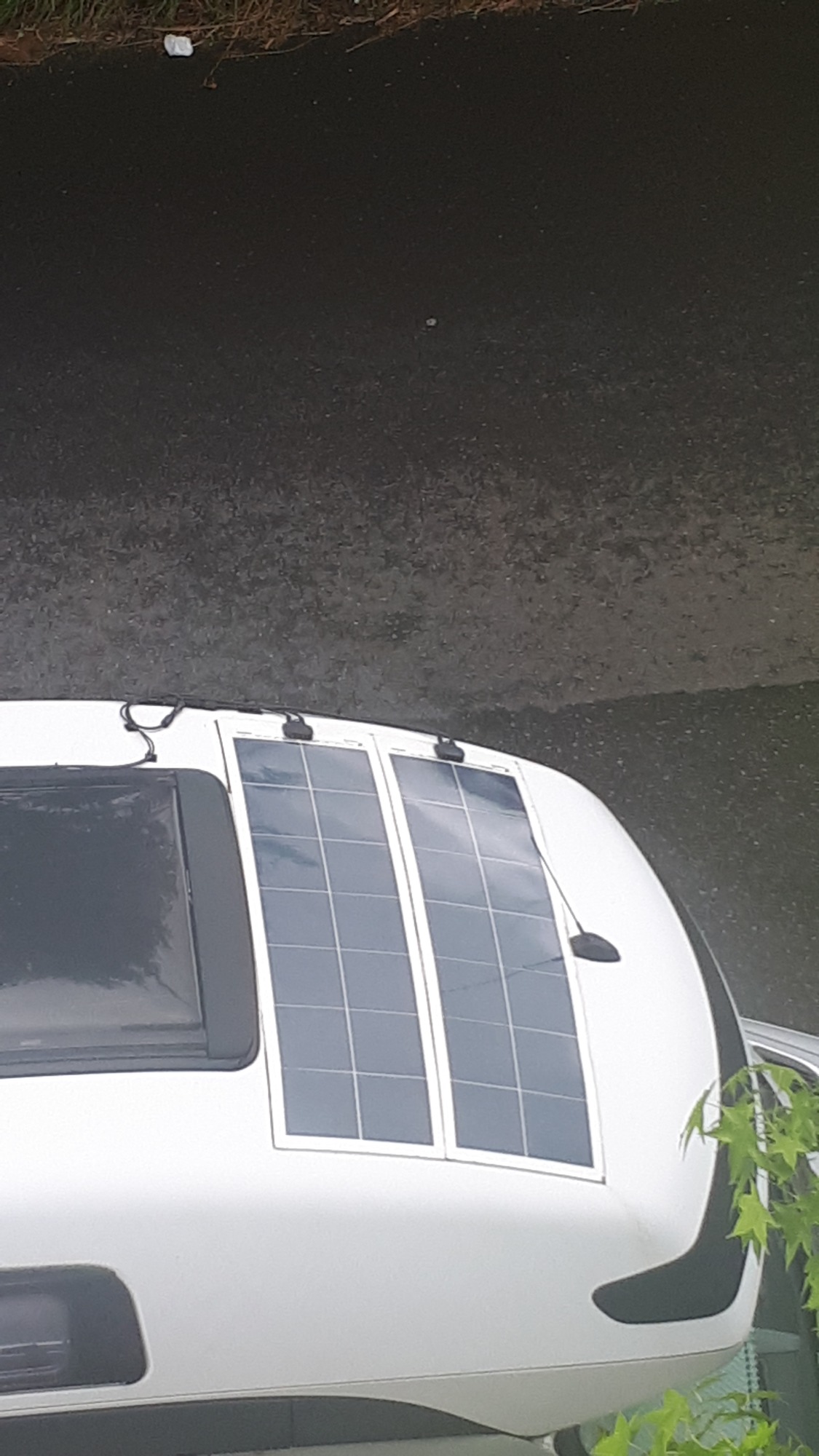

Xander, qué tamaño y potencia dan esas placas?
Llevas algún módulo más?
Gracias por las fotos

2x60w por tanto 120w. No son demasiados pero dan para el consumo de la nevera. Por si te interesan son de solbian. No llevo mas placas aunque viendo la tuya quizas me anime a meter otra ahi...
Tamaño lo copio de la web...
Lunghezza: 1205 mm
Larghezza: 365 mm
Spessore: 2 mm

     Hola!.. perdona la tardanza, tal como tenia entendido, el enfriador Neil no rinde mucho en climas humedos, en lugares mas secos se nota bastante mas, ojo! nada que ver con un aire acondicionado, pero suficiente como para taparse si te toca directo o esta un rato en marcha, poco a poco va refrescando el ambiente, cosa que se agradece cuando aprieta el calor, la bomba del deposito es ruidosa, no obstante se puede mitigar bastante el ruido aislandola o cubriendola con algo...
   El caño de aire es muy generoso y tiene bastantes velocidades, respecto a la instalacion meten los tubos entre los dos cascos de fibra, los sacan por algun armario y en mi caso apenas se ven aun sabiendo por donde pasan, la unica lastima es que no sea aire acondicionado y evaporador a la vez, cosa que creo que no existe, mas que nada para usarlo conectado a 220v en campings y a 12v fuera de ellos...
    Si vale la pena o no.... a gusto del consumidor, es un poco caro para lo que ofrece, pero esos grados que te alivian la estancia, son la diferencia entre dormir o no algunas veces...
