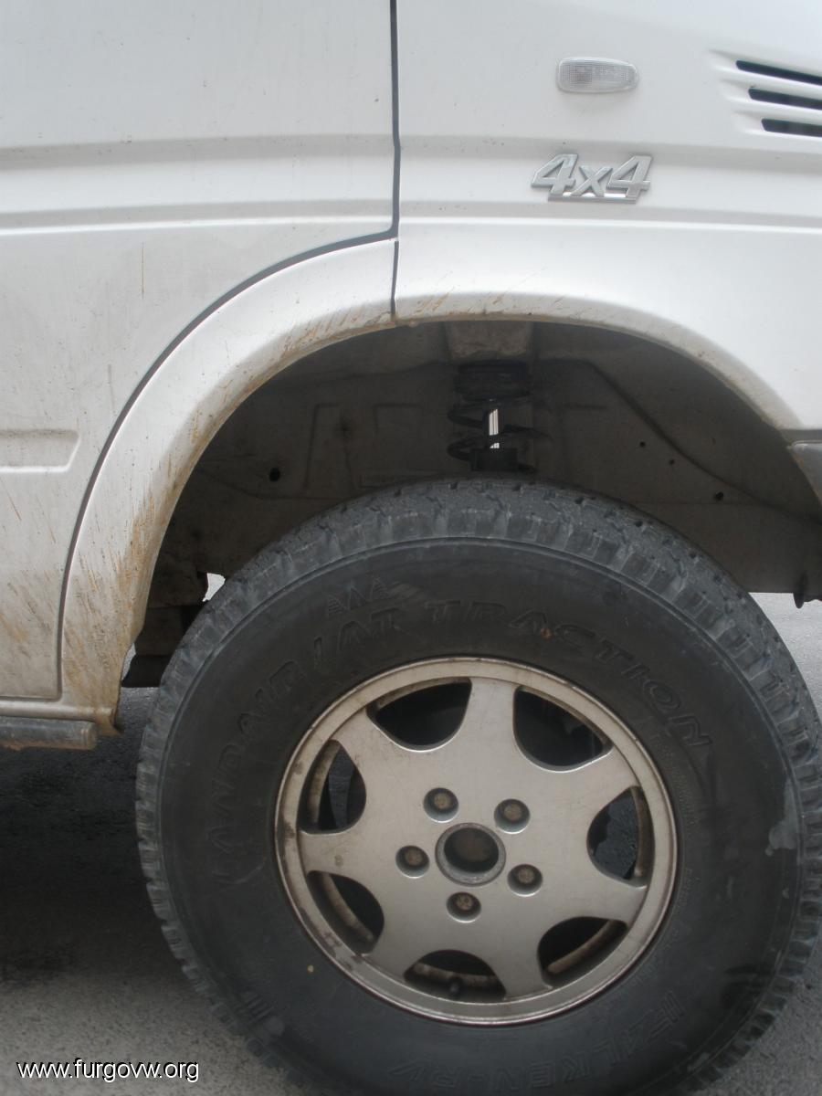

en el eje delantero me han crecido unos muelles
fotos del doble amortiguador trasero no las encuentro, ahora están desmontados ...... cuando pueda lo muestro (tardare )

gaby callejon
mikel los amotiguadores van montados sobre un adaptador y al quitarlo te coge mas largo, si pones los soportes en su nueva  posicion eliminando esas piezas quedan mas protegidos y unos centimetros mas largos....... si ademas las gemelas que van hacia arriba las giramos y las ponemos hacia abajo te coge uno bestial, aunque no creo que sea necesario
