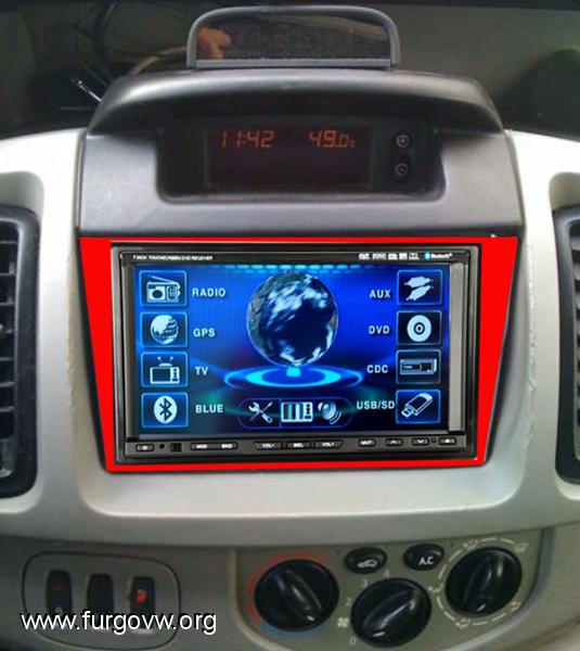

A ver, digo yo, que para que quieres la pantalla doble din y luego en la parte superior un radio cd?, porque no quitas el radio cd y en su lugar pones la pieza que viene de serie en tu vivaro, asi no llevaras colgando la pantalla y te quedara perfecto, solo te queda rematar bien lo de la pantalla doble din, si buscas por internet hay unos marcos embellecedores para que te pueda quedar perfecto, no se si me explico
Por un lado es necesarias la faja que es una pieza para que quede encajada la radio en el hueco
Busca en internet "faja doble din" por ejemplo esto: http://fasaworld.com/varios-c-1139_1245.html?osCsid=280fa7615b44e08aad763ef7afdd5700
luego necesitas un embellecedor para tapar el hueco que queda (en la foto de abajo lo ves resaltado en rojo)
Lo suyo hubiera sido que hubieras comprado algo asi que es especifico para tu vehiculo:http://supersoundone.com/506-opel-astra-sport-gris-sport-2din-gps-opel-astra-sport-plata.html Con esto mantendrias los mandos del volante y la pantalla doble din ajustaria igual que la de serie, con las mismas dimensiones.
Bueno, resumiendo, nos limitamos a lo que ya tienes, me he tomado la libertad de explicarlo con una foto tuya retocada, comprando la faja y el embellecedor adecuados te deberia de quedar asi, logicamente el embellecedor en otro color, lo he pintado rojo para que lo veas bien
Espero haberte aclarado algo

Te cuento: lo que yo tengo no es una radio doble din, sino una tft táctil conectada a un PC. El motivo de no prescindir del radiocd, es que desde el pc no tengo radio ni cd, además de que el pc no lo enciendo siempre, sólo en viajes un poco largos o si necesito gps.
También utilizo el radiocd para conectar la salida de audio del pc a su entrada auxiliar, así, sin tocar nada de la instalación de audio lo tengo resuelto.
Me falta sólamente rematar la pantalla con un marco. No sé si se puede encontrar algo específico para la Vivaro, pero sospecho que aunque encaje exteriormente, dudo mucho que tenga las medidas interiores justo para la pantalla que yo tengo (tiene una fila de botones que tendrían que estar accesibles). Para terminar de complicarlo, la pantalla queda un poco hundida por el espesor de la pared de plástico, lo que complica un poco más la fabricación artesanal.

Lo unico que se me ocurre para rematar la pantalla es que compres un marco embellecedor y lo intentes adaptar o sino algo mas artesanal tirando de dremel o algo parecido, o utilizando la caratula del radio cd original... es complicado el tema
