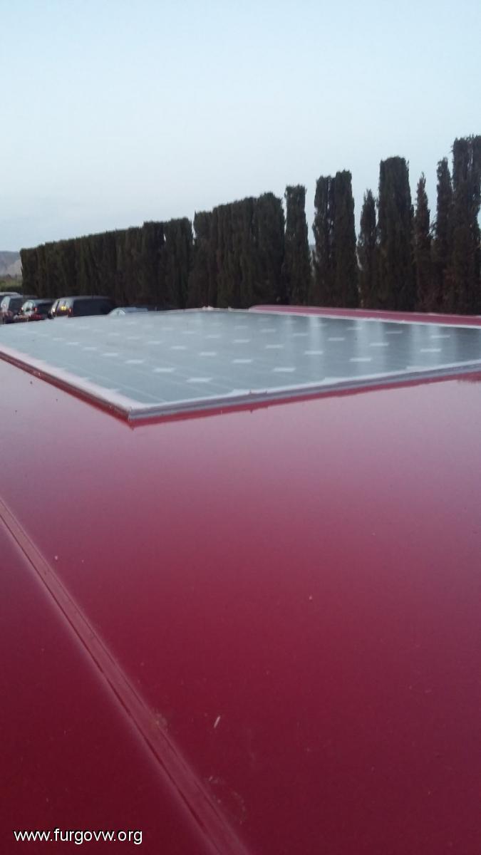

Yo es lo que nunca he entendido. Si le pones algo pegado a la placa nunca te va a dejar que refrigere. Se calentara mas que si pegas directamente la placa a la furgoneta
cherifory
 Como no sé si sabreis, los techos de las California T5 son de aluminio, cuando le da el calor se calientan extremadamente mucho, y por mucho que tengas ranuras del propio techo en contacto con la placa se pone a tropecientos1000° el techo.
con la plancha de policarbonato o como si es una plancha de huevos, con tal de separarlo un poco del aluminio del techo me conformo  para que no coja esas temperaturas.
En un policarbonato de 4 mm, sobre un techo a 40° al sol, no te va a refrigerar nada la placa, lo único que quiero conseguir es que no toque el techo de aluminio que estará a más temperatura debido al calor que coge.

¿Por qué no pusiste la de 10mm? Con esa si refrigeraría.... :roll:
cherifory
Porque para poner esa, hubiera dejado la placa rigida tal como viene, con sus perfiles de aluminio.
sobresaldria mas de lo que quisiera. Ahora se queda dentro de la medida del techo para entrar en parkings y aun asi algo se ve.

Cita de: cherifory en Mayo 06, 2019, 18:46:45 pm
Pues yo no sabía k las t5 traían el techo de aluminio, y desde mi punto de vista no es una desventaja como dices, al contrario:
El aluminio le cuesta más coger temperatura, de hecho le cuesta más por que la disipa mucho más rápido k cualquier material, reteniendo menos tiempo el calor.
Aun así creo k deberías haber dejado las canalizaciones tanto del policarbonato como las propias del techo ( de aluminio) para k ventile ese calor k intentamos disipar por la temperatura del día más lo k produce la placa, pues el fin del policarbonato es hacer desaparecer o rebajar esa temperatura, incluso mejorarías el rendimiento de la placa.
Si, la placa está separada,  pero creo k te has equivocado tapando las canalizaciones, deberías haberlas aprovecho.
Por lo demás te ha kedado bien.
En breve tendré k poner yo la mía también.

Cita de: Kiyo74 en Mayo 06, 2019, 17:19:31 pm
¿Has puesto el panel solar pegado a la plancha de policarbonato y después has sellado toda la plancha con sika?
¿Por donde ventilará el panel solar?  .malabares
Pos eso mismo pienso yo, no deberías haber tapado las canalizaciones del metacrilato, la refrigeración de la placa seria muchísimo mejor
LOs disipadores de los aparatos electronicos se hacen de aluminio y por algo sera.

Lo suyo es dejar las canalizaciones sin pegar con sika. Sólo con pagarlo a las partes altas, es más que suficiente para que quede perfectamente sujeta. De esa manera en las partes bajas se crea una corriente de aire que refrigera la placa, tanto en parado como muchísimo más circulando.
Pero bueno, que la temperatura en verano a pleno sol, a las tres de las tarde es intensa y nunca he tenido ningún problema. En cuanto a que pierdan algo de eficacia con el calor, teniendo en cuenta que la mayor parte del tiempo están desechando carga, tampoco es ningún problema.

En mi caso le pondré el policarbonato, pues mi techo es totalmente liso
dany.harley
Cita de: amr en Mayo 07, 2019, 13:29:33 pm
El mío también y no te hace falta en absoluto.
vamos que nos vamosssssss
dezano
10 años llevo con la placa pegada directamente al techo sin dejar ni siquiera el hueco de las canalizaciones para que no pase ni condense humedad en el techo de la Ducato y sin ningún problema,es más,en verano a la 1 de la tarde la batería está llena y el regulador ya no deja pasar casi nada,por lo que me da bastante igual que la placa produzca mucho o poco

Pues hay un hilo de gente con techos quemados por la placas flexibles directamente al techo.
Es increíble las diferentes experiencias. Debe ser que estaban defectuosas sino no se entiende.   ???
