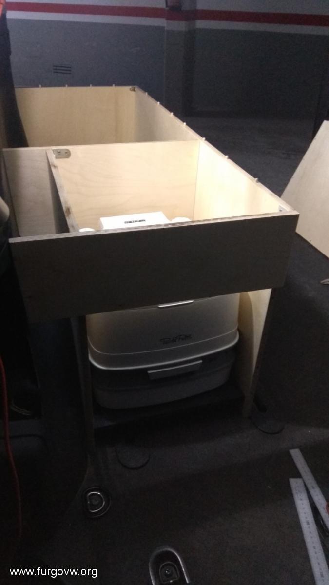

manukoyote

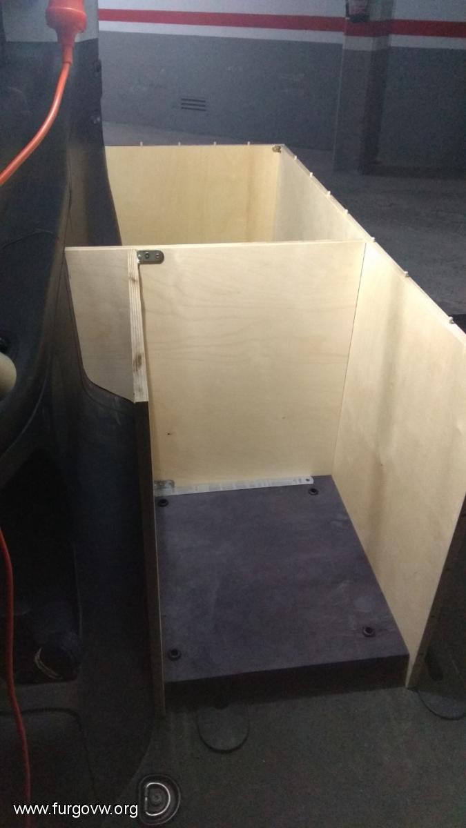

Bueno seguimos con el tema. Me canso de tubillones y voy poniendo tornillos

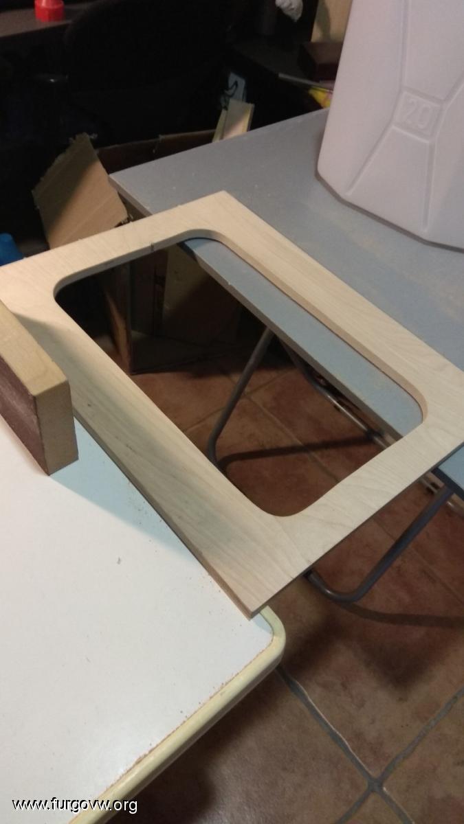

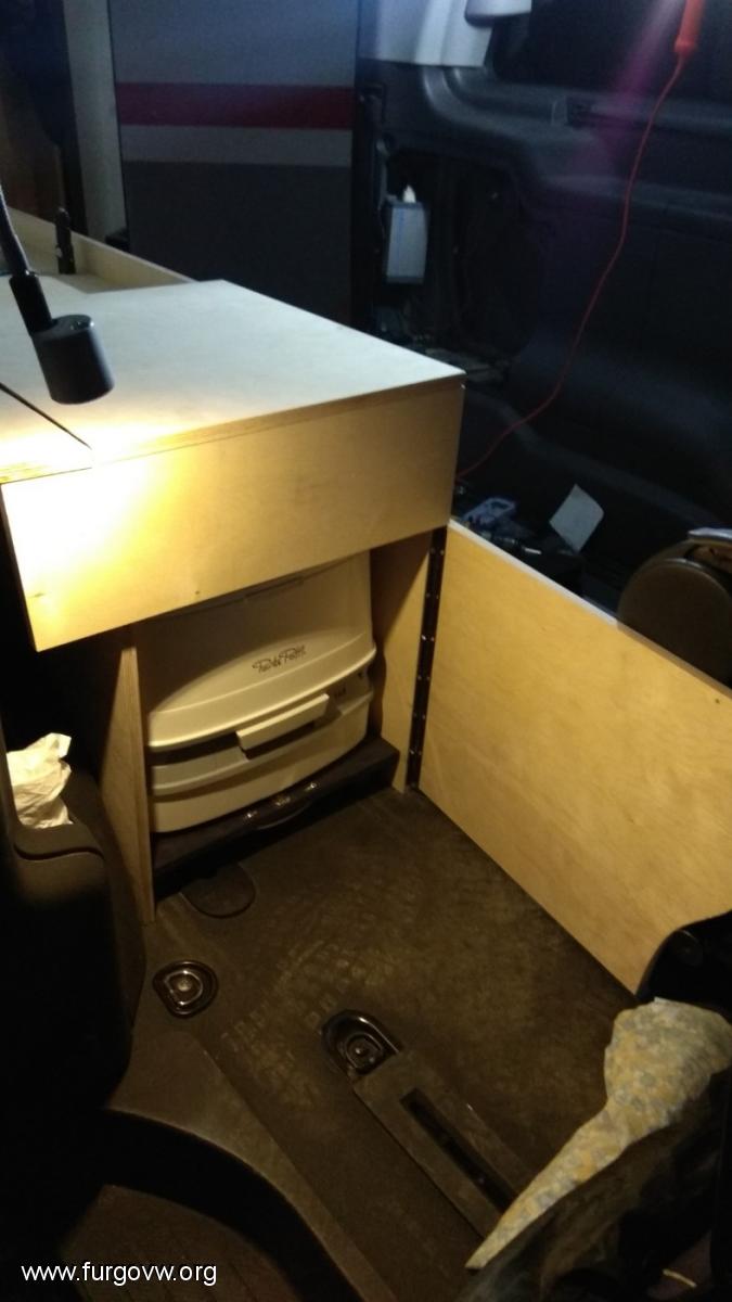

manukoyote
El potty va en el mueble, aunque todo el mundo acaba sacándolo, pero de momento nos gusta ahí.

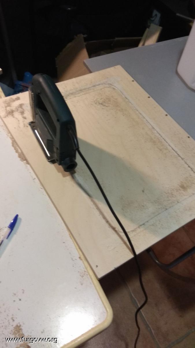

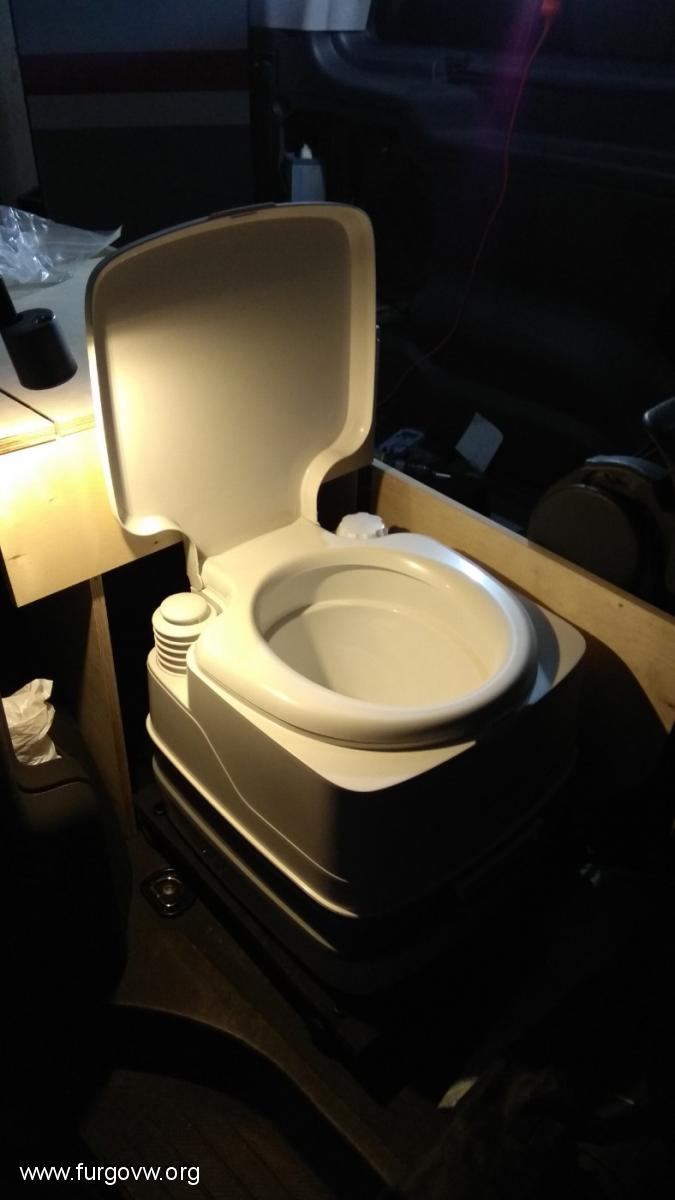

manukoyote
Va en una base con ruedas y encajado en el mueble. El tinte no nos gusta, cambiaremos a un tono en azul, pero ese se queda así. Bueno hay que barnizar.

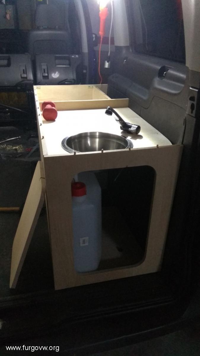

manukoyote
Dos bidones de 20l. Uno para limpias y el otro tumbado para sucias. No había forma de colocarlo de pie y aprovechar el resto del espacio del mueble.

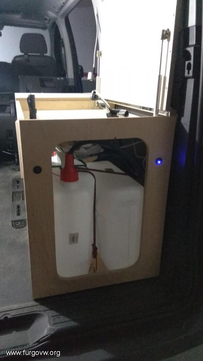

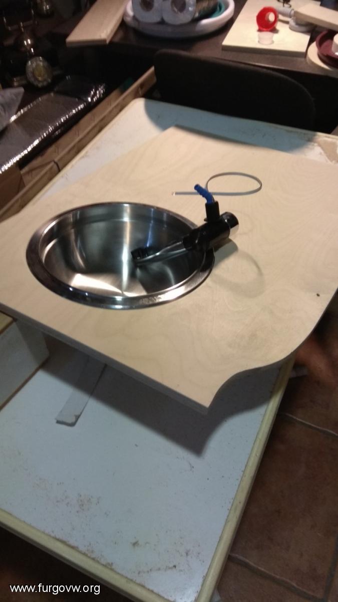

manukoyote
Un interruptor le da corriente al grifo y el otro a un plafón de led dentro del mueble.

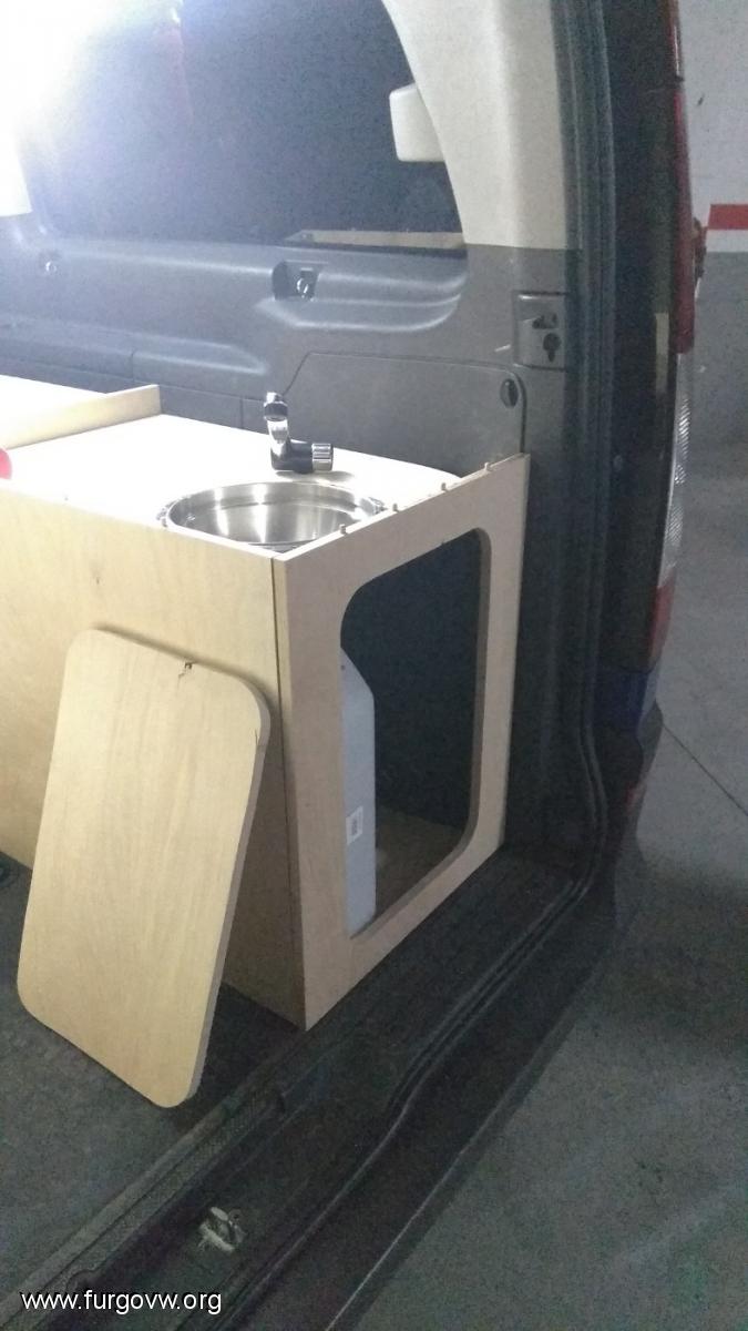

manukoyote
La idea es utilizar ahí el potty.
