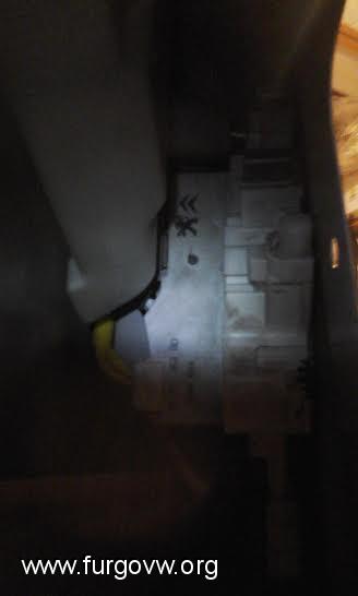

Os dejo un video del funcionamiento de la chapucilla que hice para poder abrir desde dentro la doble puerta de Peugeot Expert 2007.
https://www.youtube.com/watch?v=V1X7rUvWQZk&feature=youtu.be
Cambia la privacidad del video, al pinchar sobre el sale que es privado.

pitutobarra
Ahora creo que debe de funcionar el enlace.
A ver si alguno se curra una buena maneta para abrir las puertas traseras de nuestras furgo desde el interior.

8)Y haciendo ese brico, no saltara el chivato de "puerta trasera abierta"?. Puede afectar al sistema electrico? .cocino
pitutobarra
Yo lo tengo operativo mas de un año. El cierre centralizado sigue funcionando correctamente, no interviene para nada en el sistema electrico. Cuando estas dentro del vehiculo y cierras este con el cierre centralizado, las puertas se abren si las accionas desde dentro, pero la puerta trasera, evidentemente no. Para poder abrir la puerta trasera desde dentro, debes de desbloquear el cierre centralizado. Lo unico que hace este brico es simular el movimiento de la maneta tirador de apertura de la puerta trasera, pero no interviene en el funcionamiento de la cerradura. Evidentemente si no cierras correctamente la puerta, sigue saliendo el testigo de puerta trasera abierta. Resumiendo, funciona de puta madres. Alguna noche torrida de verano, me ha servido de no morir cocido dentro de la furgo :D . Tengo los airvent en las ventanas correderas (caseros y muy prácticos) y cuando abro un poquito la trasera, se goza de una estupenda brisa.

Hace tiempo estuve mirando hacer este brico, y los d la peyot no tenian ni p. idea...
Osea k no se toca la chapa no?, pues en ellom m pondre..... .yupiii
etorom
A mi cuando saco la madera de la puerta no veo la cerradura como se te ve a ti, hay una chapa, digamos que para acceder al la cerradura tengo que sacar el bombin de la maneta para soltar los tornillos y entonces baja el mecanismo de la maneta, estamos hablando de una de 2007 en adelante no?esque no me cuadra con lo que hay en la mía

 8)pues en la mia tampoco se puede acceder, hay como una caja plastico hermetica, es del 2011. y la forma de la puerta tampoco coincide con la de Pitutobarra. ???
la puerta del otro lado tiene una palanquilla para dejar entreabiertas pero enganchadas las puertas.
etorom
La mia es igual, se saca desmontando la maneta entera y la cerradura y luego cae por dentro hasta q la sacas como puedes jejeje

Llevas razon etorom, hice un corte con radial para ver el mecanismo y trabajar. Yo no desmonte la manete.
