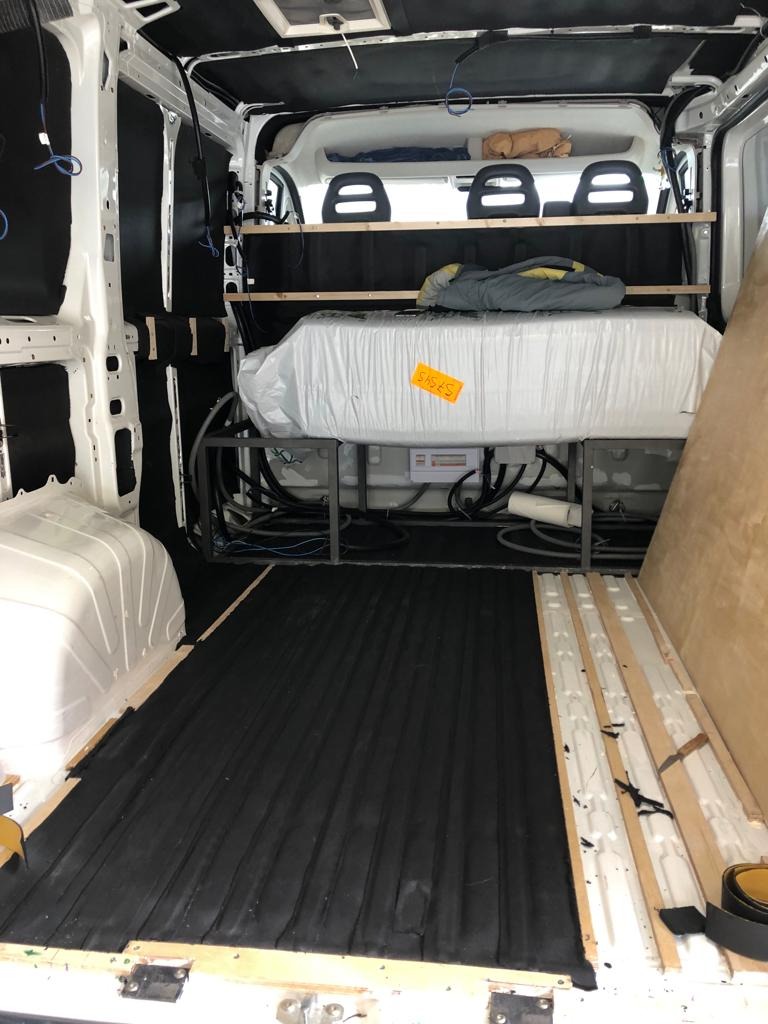

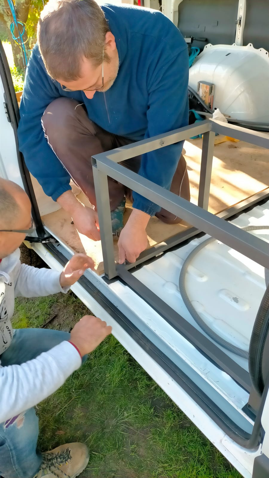

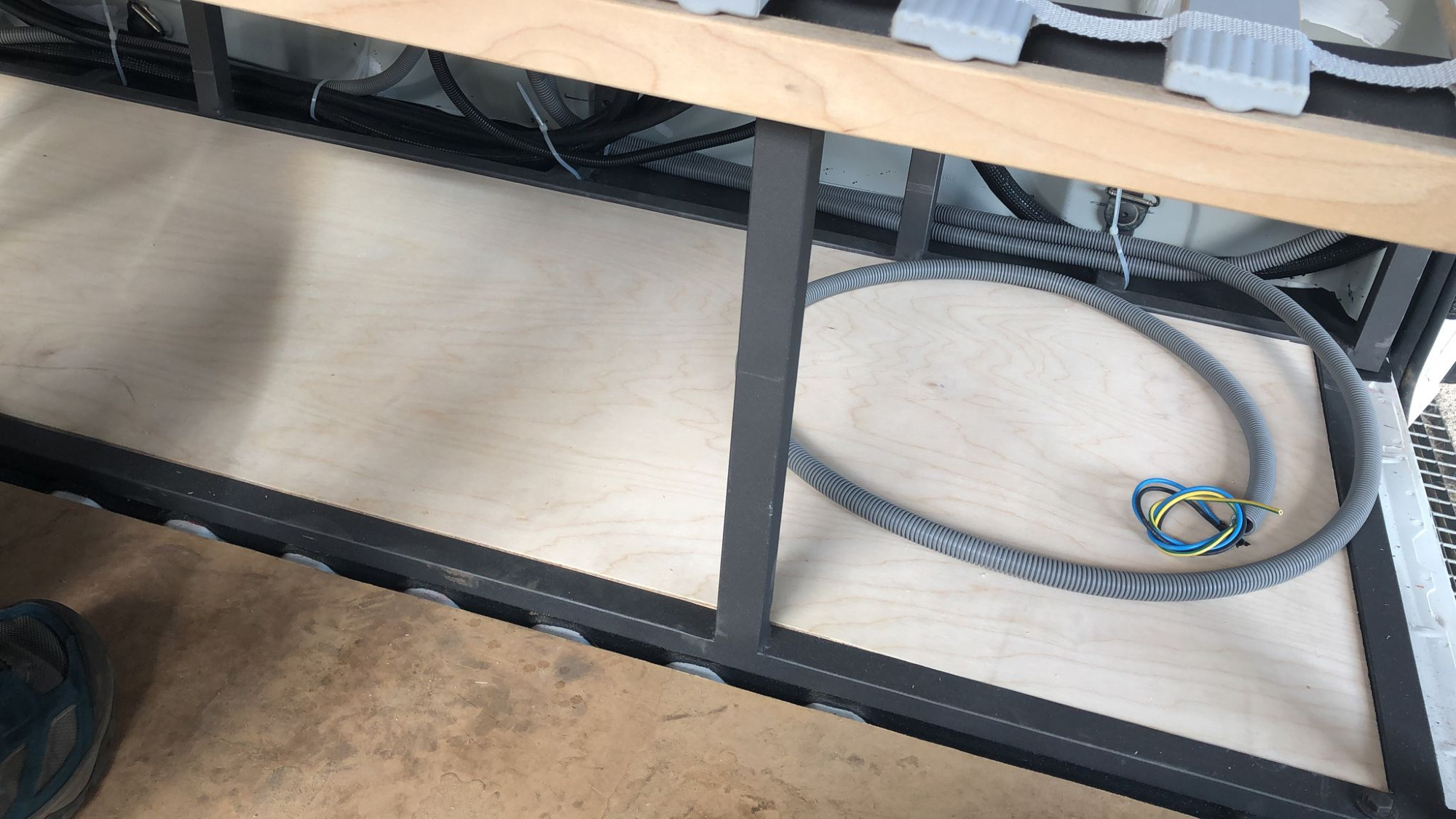

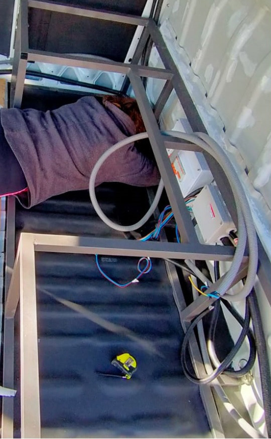

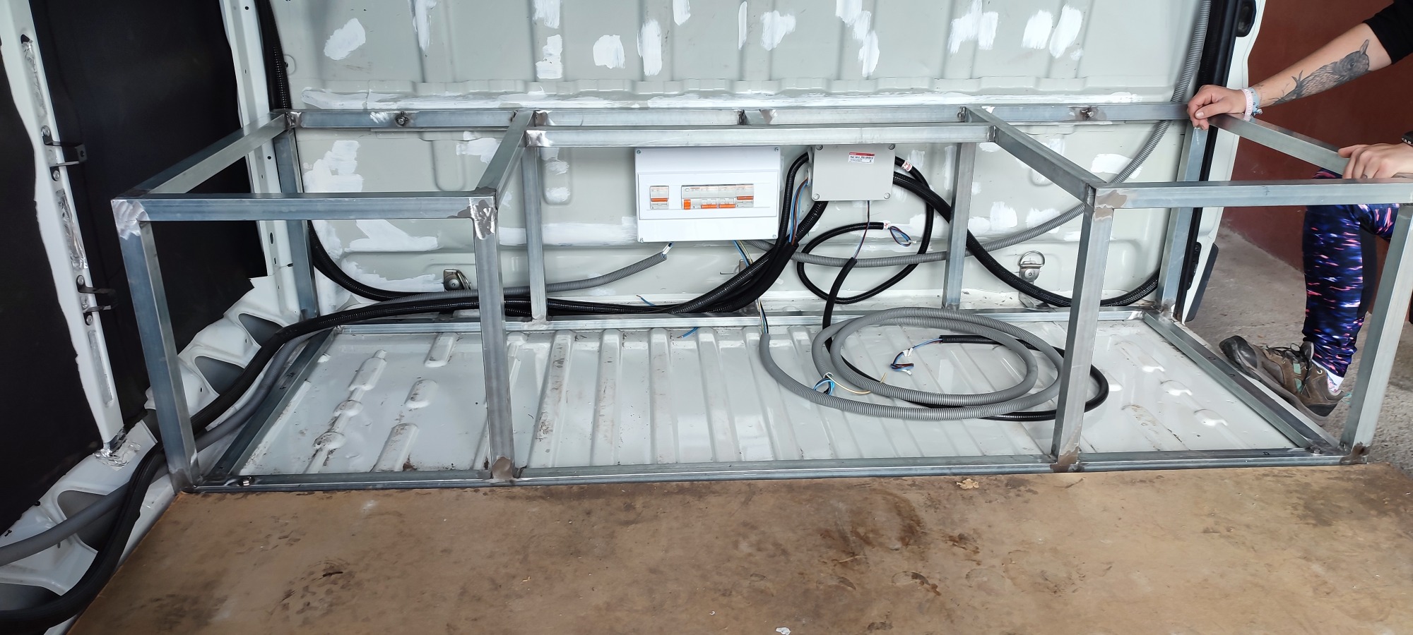

La estructura de la cama y soporte de las motos empieza a coger forma 😁
Furancheiro
Queda sujeta la estructura a través de los puntos de agarre de la carga

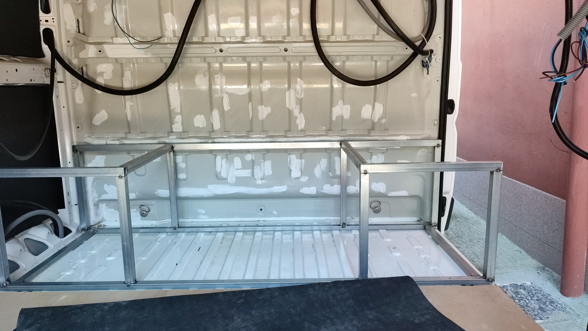

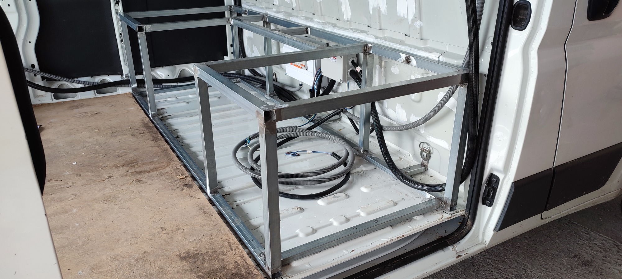

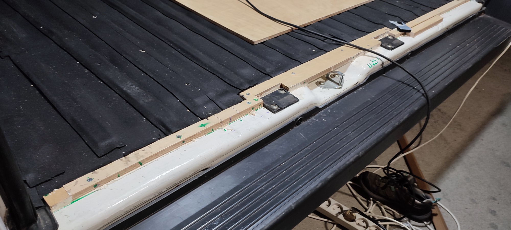

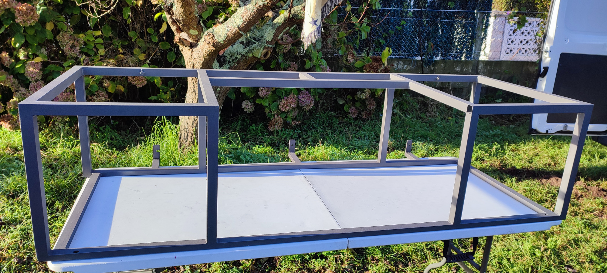

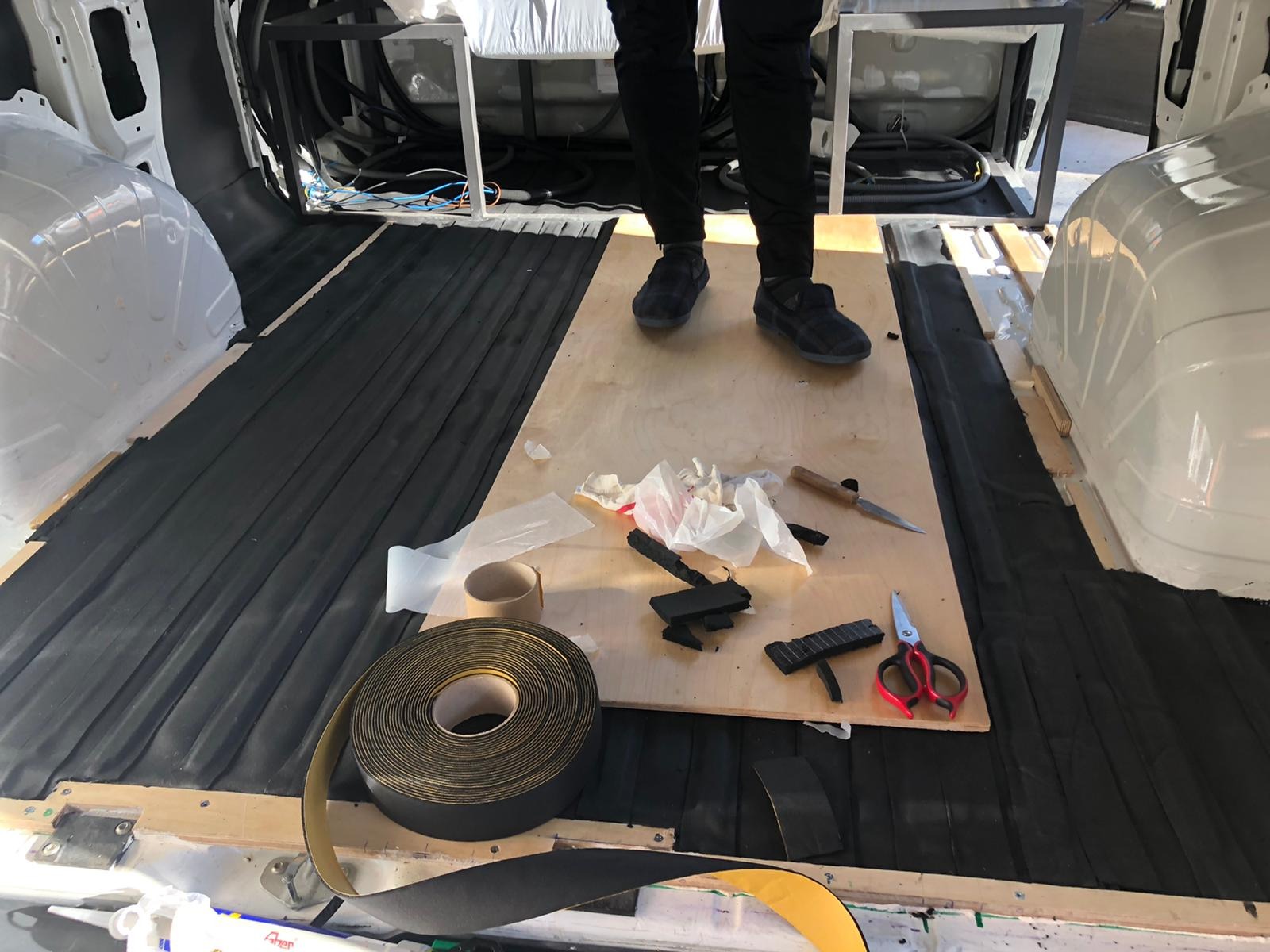

La estructura acabada y pintada

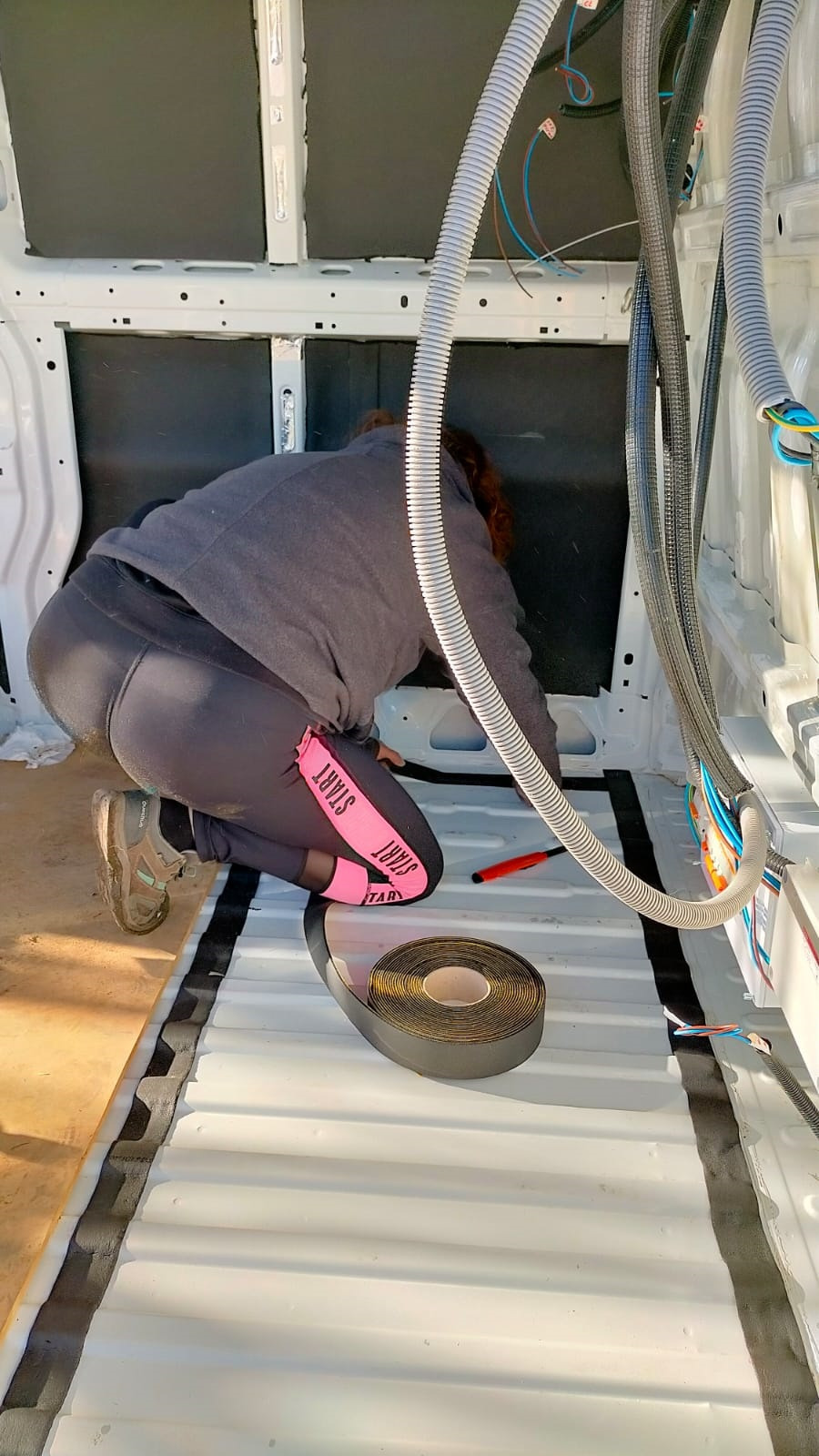

Le colocamos una tira de kaiflex fino en la zona de contacto con la carrocería
Fijarla definitivamente a los puntos de anclaje de carga de serie de la furgo
Colocar kaiflex de 1cm
finalmente un tablero contrachapado de 1 cm

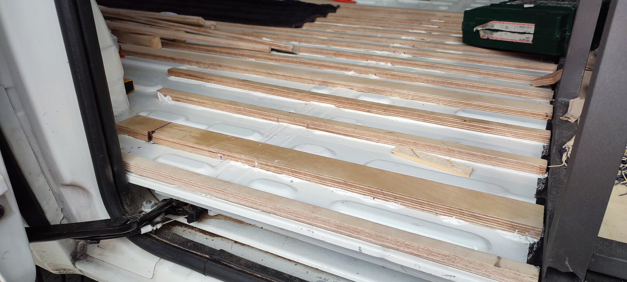

Quiero colocar unos raíles aeronáuticos en el suelo, entiendo que deberían ir sujetos al suelo de chapa lo más firmes posibles. Por lo tanto debajo no podría tener el aislante. ¿ Como lo solucionaría?

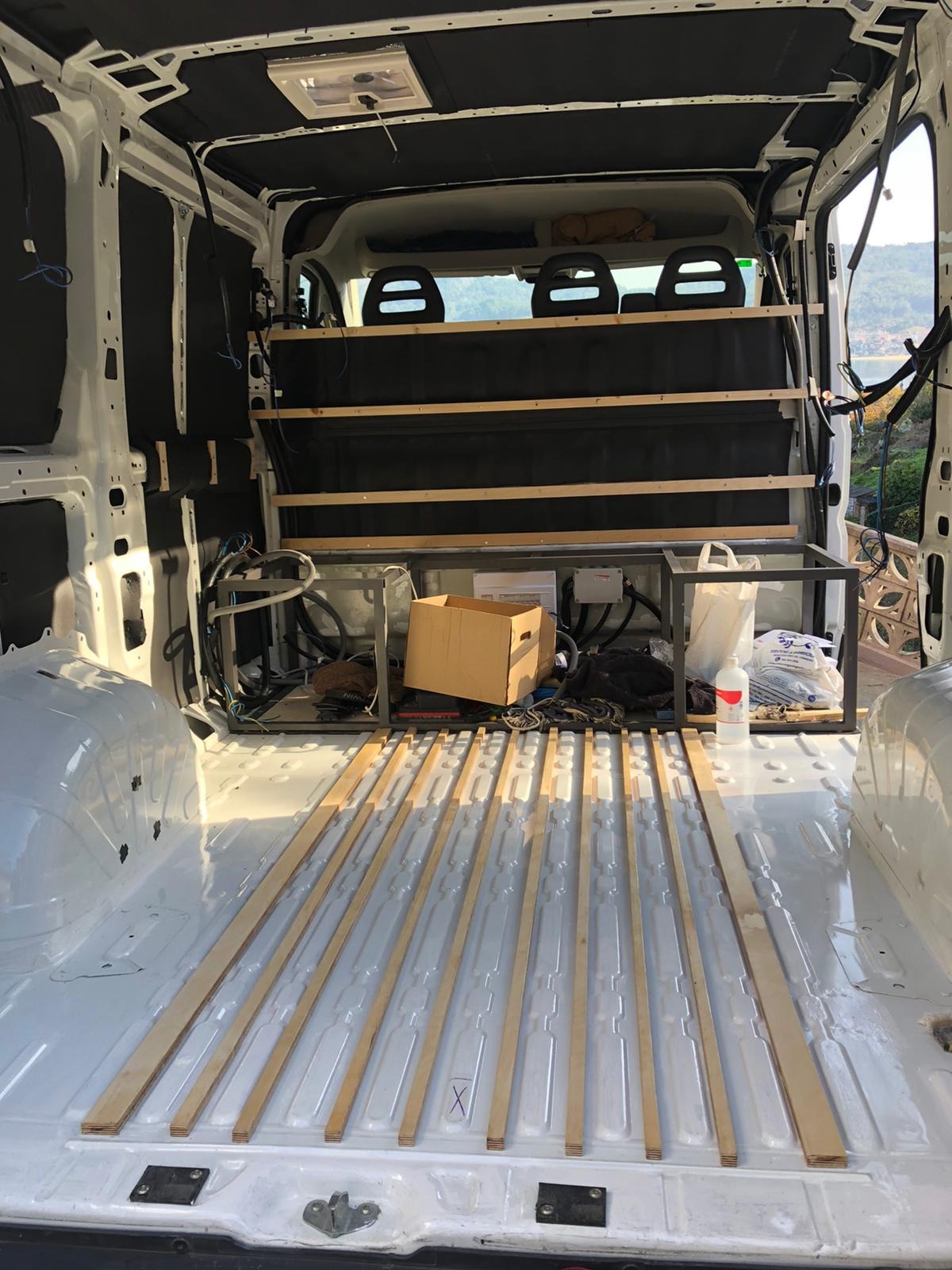

Furancheiro

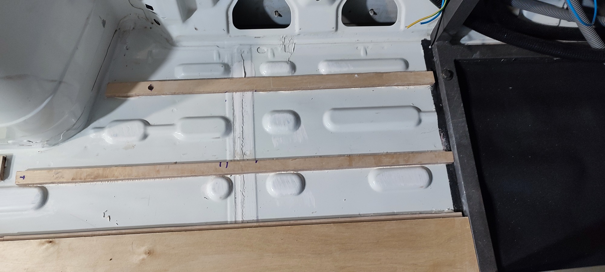

Bueno , finalmente hemos decidido colocar un rastrelado de 15mm , fijado en la parte más baja de las ondulaciones.Permite colocar kaiflex de 10mm sin que apenas se comprima.Esta zona tendrá que soportar un peso de unos 200 y pico kilos. Rellenaremos las separaciones con kaiflex y encima de rastrel el de 3 mm. Encima de esto un tablero de 10 mm. Luego suelo vinílico y los raíles aeronáuticos.Los tornillos que sujeten los raíles atravesarán de arriba a abajo todo sujetando el conjunto

Diciembre 18, 2021, 23:51:46 pm #22 Ultima modificación: Diciembre 19, 2021, 00:04:00 am por Asturman
Hola Furancheiro. ¿No te parece excesivo colocar una capa de 10 mm de Kaiflex, y luego otra de 30 mm?

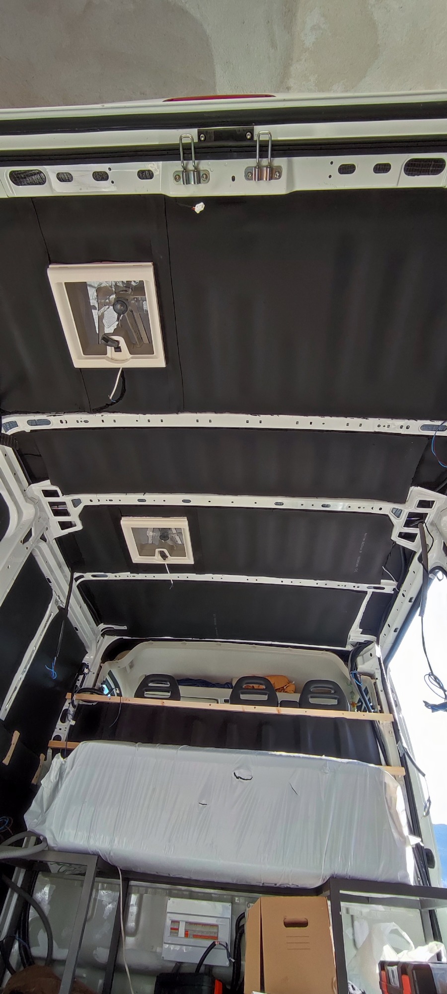

Aprovecho para hacerte una consulta: en las Ducato L1 la distancia entre los nervios del techo no es siempre la misma, ¿podrías decirme si entre los que están más juntos cabe una claraboya de 40 x 40?

Ha puesto que la segunda va a ser de 3mm encima de los rastreles. 3mm no 30mm.

Cita de: Asturman en Diciembre 18, 2021, 23:51:46 pmen las Ducato L1 la distancia entre los nervios del techo no es siempre la misma, ¿podrías decirme si entre los que están más juntos cabe una claraboya de 40 x 40?
Sí que entra, si, la más estrecha es la trasera y puede que la delantera, y ahí le metí yo una.
Furancheiro
De parte delantera hacia parte trasera:
Primer hueco 66cms
Segundo hueco: 53cms
Tercer hueco :36cms
Cuarto hueco:72cms
Como ha dicho el compañero, es cinta de kaiflex de 3mm
Asturman
Cita de: Furancheiro en Diciembre 19, 2021, 11:50:29 amDe parte delantera hacia parte trasera:
Primer hueco 66cms
Tercer hueco :36cms
Cuarto hueco:72cms
Muchas gracias por las medidas, Furancheiro. Ya me parecía que en alguno de los huecos no entraba una de 40 X 40.

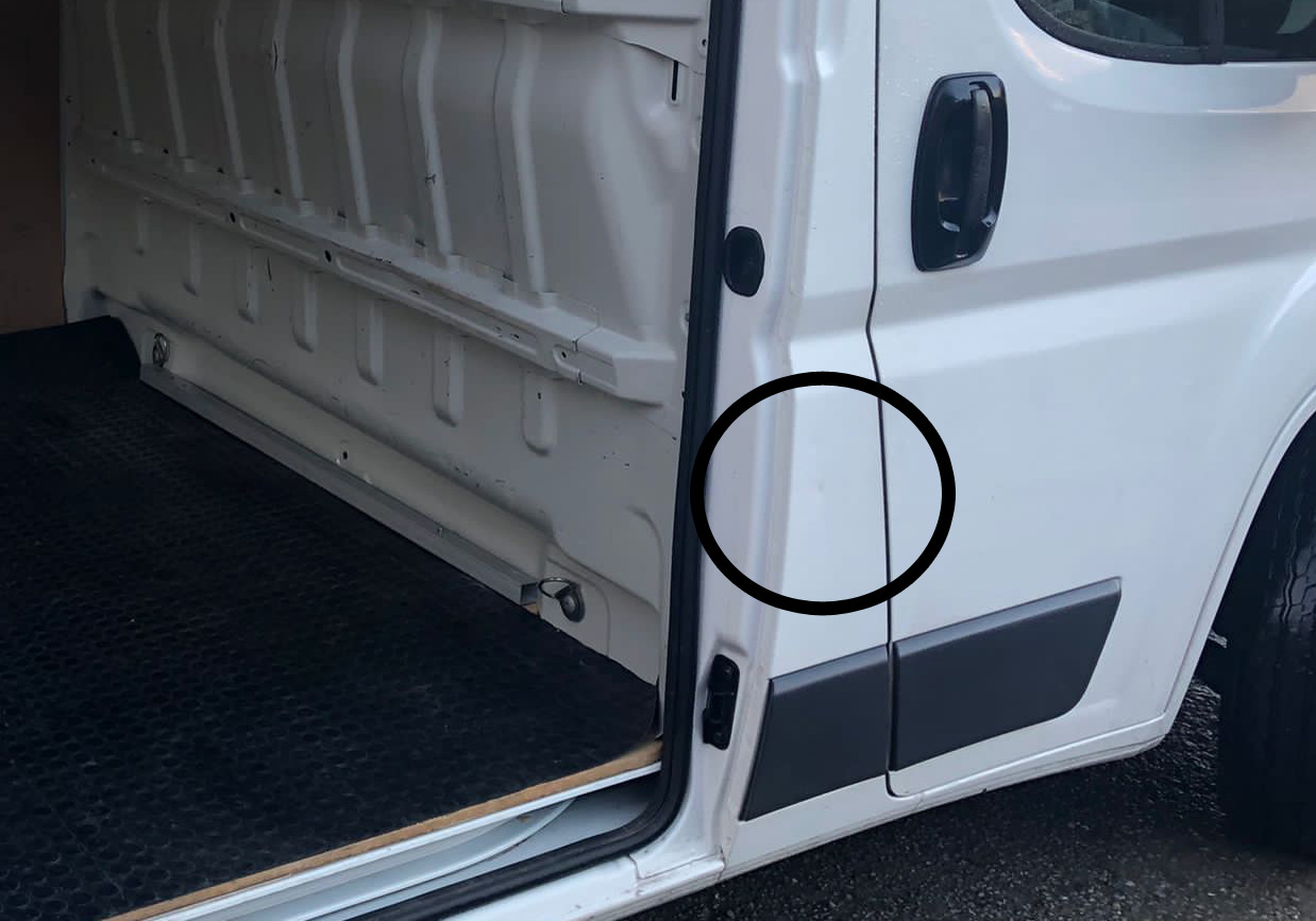

Furancheiro
Una duda sobre la colocación de la toma exterior del agua. ¿Se podría taladrar y colocar en este pilar?

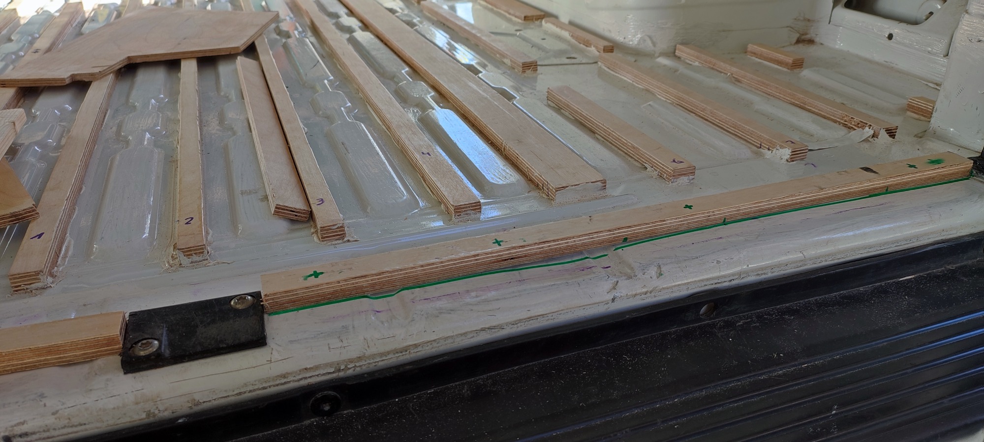

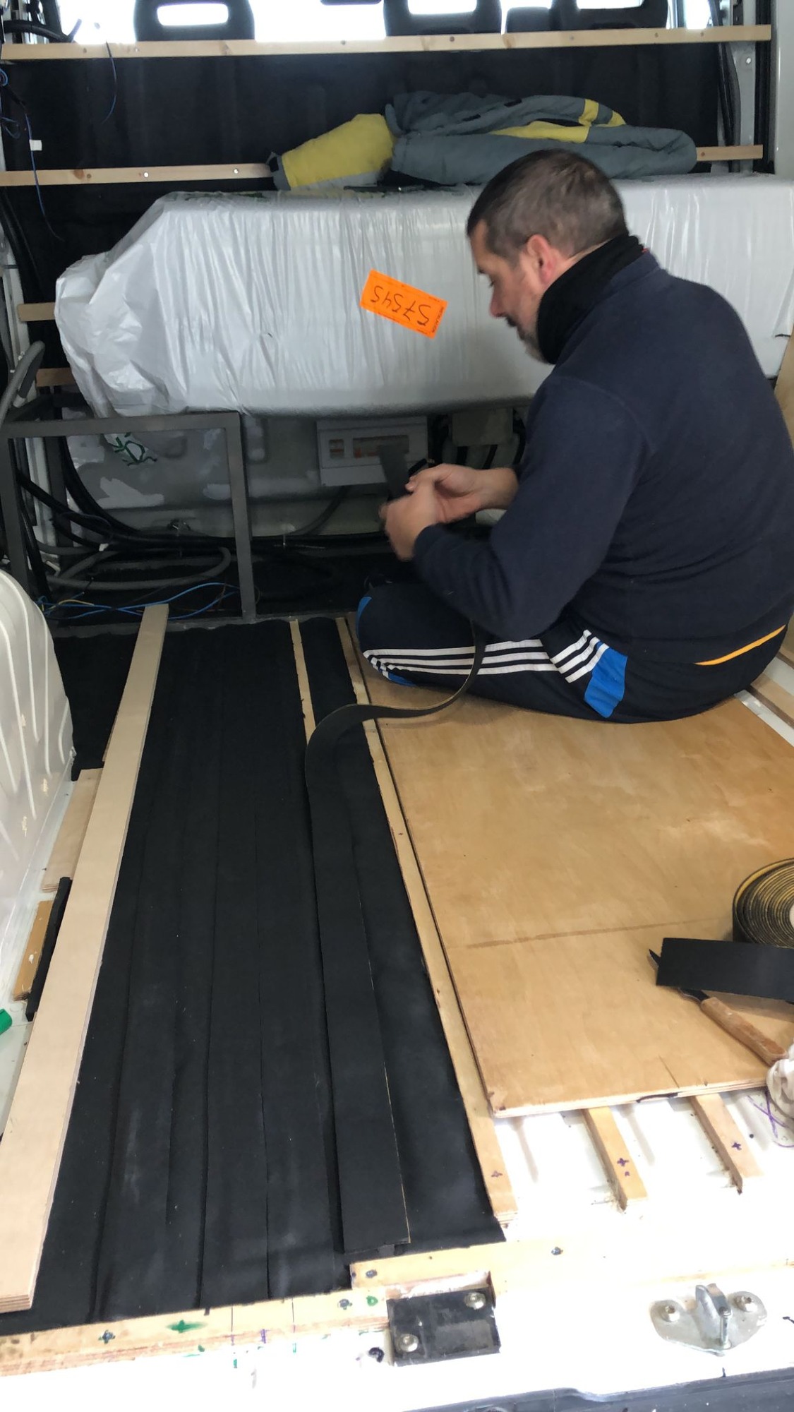

Bueno, un avance mas
El rastrelado fue pegado con una silicona usada en carpinteria naval. Un poco pesadilla ajustarlo todo pero se logró
Aseguré luego con tornillos los rastreles que rematan los bordes en puertas traseras y lateral
Y como ya comenté, kaiflex de 10mm entre rastreles y cinta de 3mm encima de ellos

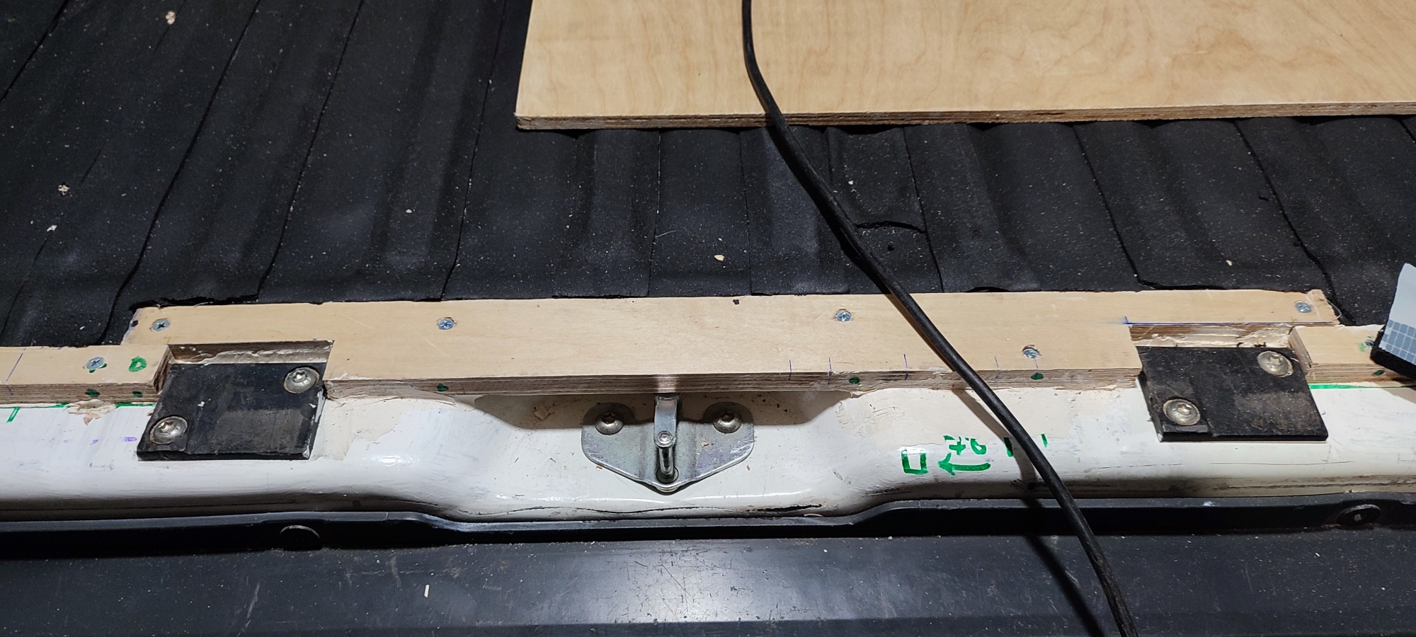

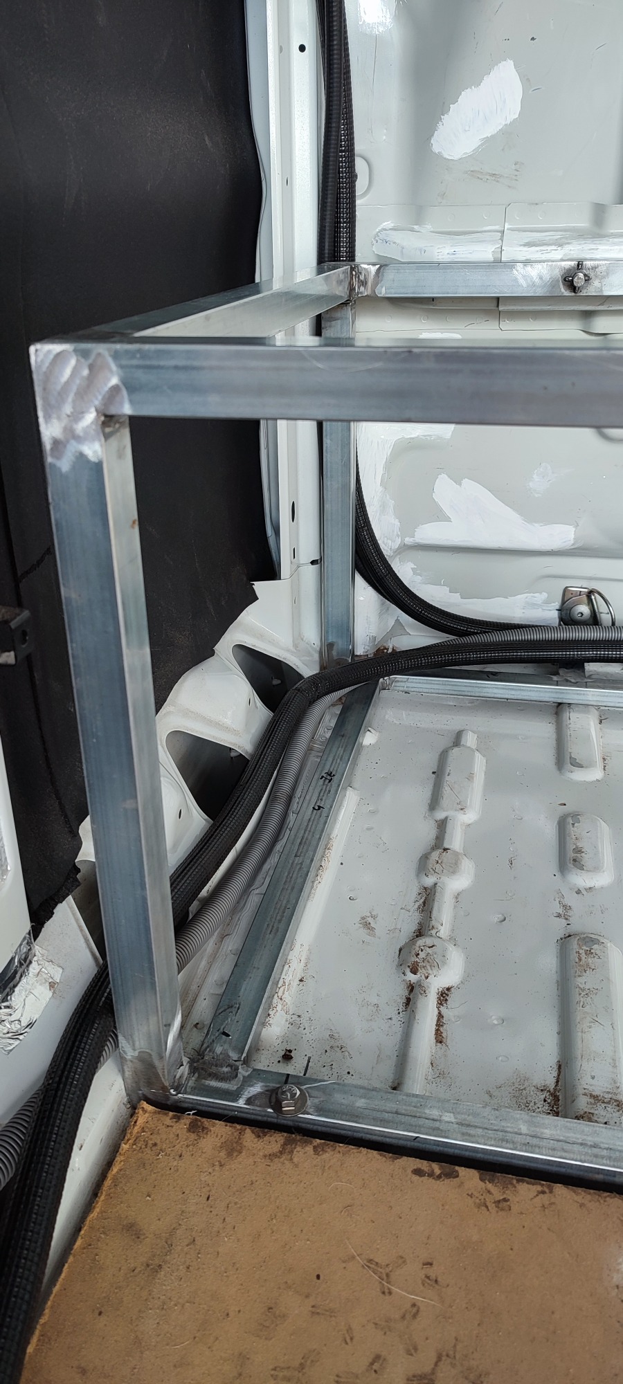

Detalle de como he rastrelado la parte trasera, intentando alargar el suelo lo máximo posible, he visto soluciones a la venta para rematar esta zona como angulos de metal ya cortados con la forma, pero eran caros. Posiblemente use un angulo que se usa en remates de tablones de composite. Deberia ser muy sencillo cortar y buscar forma
Asturman
Cita de: Furancheiro en Diciembre 21, 2021, 00:17:26 amUna duda sobre la colocación de la toma exterior del agua. ¿Se podría taladrar y colocar en este pilar?
Creo que sería complicado colocar la boca del depósito de agua en ese pilar, pero supongo que con esfuerzo se podría conseguir.
