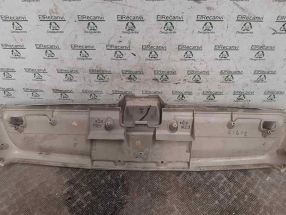

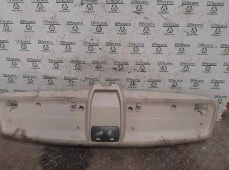

Buenas,  he estado mirando algun desguace y he visto este tipo de bandeja, me da la impresión que es plana ( no como la nuestra portadocumentos) ¿la conocéis?
No se si nos valdria o no,  es de una ducato del 2015.
PD. Esta bandeja ya está vendida jefe, que por si acaso he llamado al desguace donde estaba anunciada
