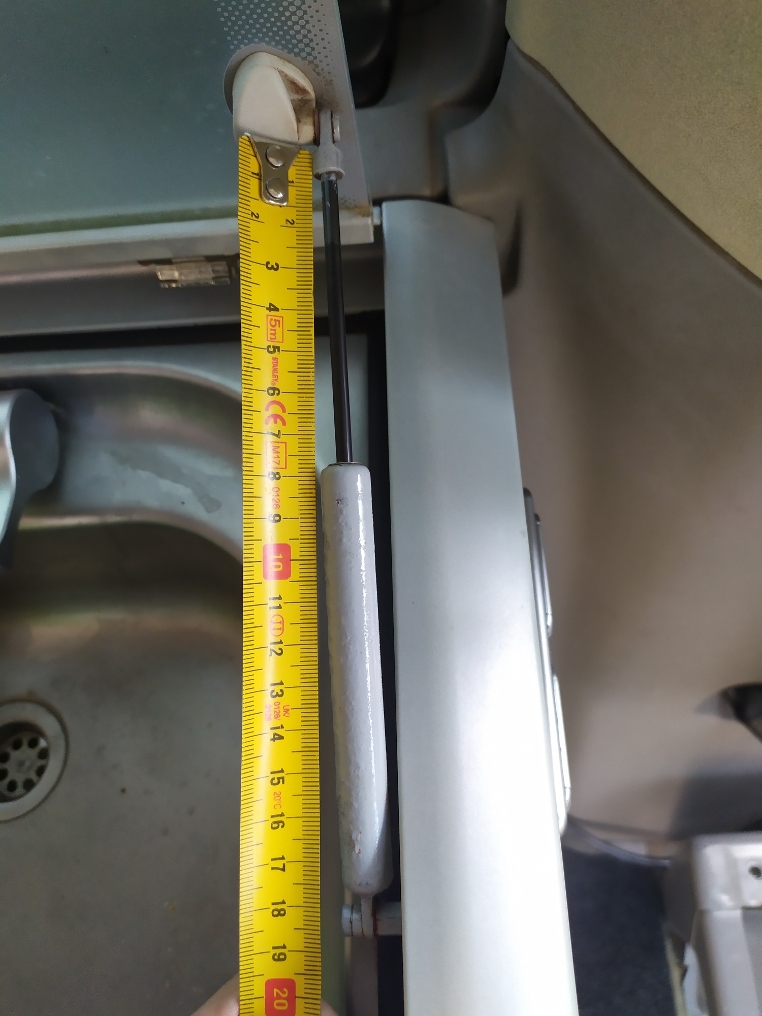

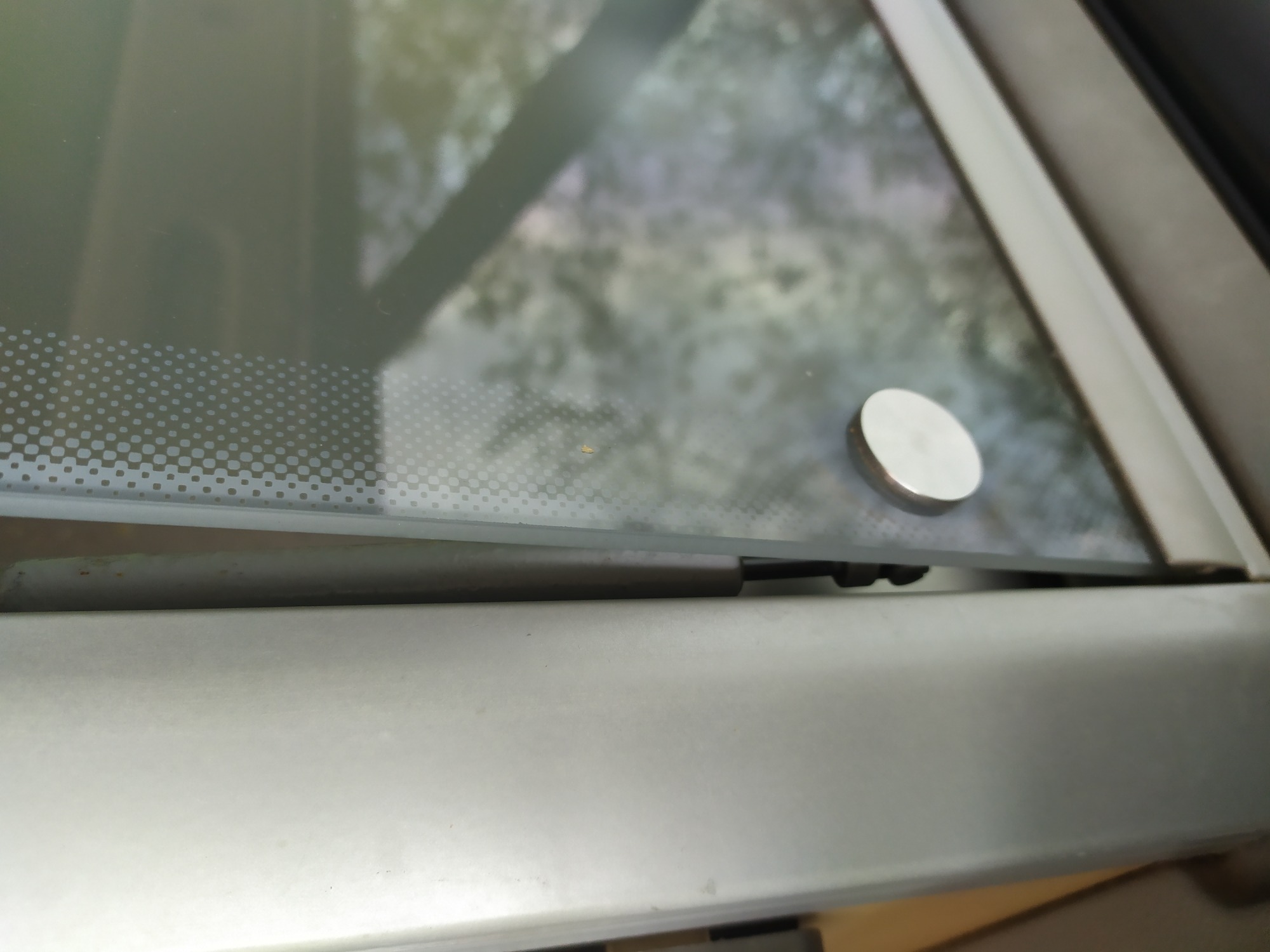

Tereki
Esto es lo que he podido medir abierto. Cuando cierra no se queda del todo embutido, no se si se aprecia. Estoy intentando quitarlo pero tengo el tornillo oxidado. Acabo de poner afloja tornillos y esperando un rato para quitarlo
alcasa
Abril 09, 2021, 18:41:46 pm #28 Ultima modificación: Abril 09, 2021, 18:59:06 pm por alcasa
Extendito total, creo ver 195 mm, cierto?  A ver ese afloja todo si es eficiente.....
Mirando la tabla de los inox de náutica, el más pequeño mide 250,  demasiado largo, una pena, buscaré por entre los que tengo seleccionados de Amazon
Revisado, todos los pequeños miden lo mismo, de 250 a 270 mm. de longitud, grrrr demasiado......., Hay que seguir buscando o preguntar a ese fabricante Resorgas de la compra conjunta.
A menos que la potencia del de origen sea mas potente que los 10 kg del de 250 del inox, entonces sí valdría, puesto que la menor potencia compensaría los 55 mm de exceso de longitud
