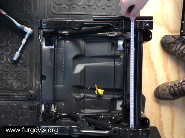

Foto del asiento desmontado, listo para cortar la goma del suelo para hacer mas hueco para las baterías.
Pues una vez las baterías puestas, asiento colocado y asiento de copiloto también colocado, me volví "loco" con el tema chivato del airbag. Me volví "loco" porque estaba centrado en lo típico de que al cambiar la banqueta doble hay que apañar el nuevo siento con el conector de la furgo pero......... El bosque no me dejaba ver los arboles!!!!!  :) :) :) :)
Al final, resulto ser que al cortar la goma del suelo con un cutter, le di un mini tajo a un cable...... aparentemente no parecía nada mal pero al final, desesperado decidí mirar cable a cable con polimetro y manual de taller de la furgo. Poco a poco fuy acotando el problema y finalmente encontré un maldito cable cortado que no se veía claramente que estaba roto!!!!!
Me costo unos días de camperizacion la tontería......
Mas tarde, comentándolo por ahí, me di cuenta que no he sido el único pardillo que ha metido la pata en esto........ jeje
moraleja: Cuidadin al cortar estos plásticos!!!!

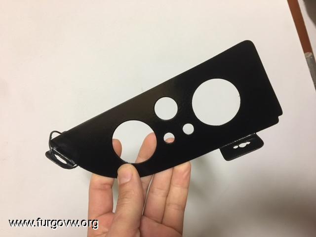

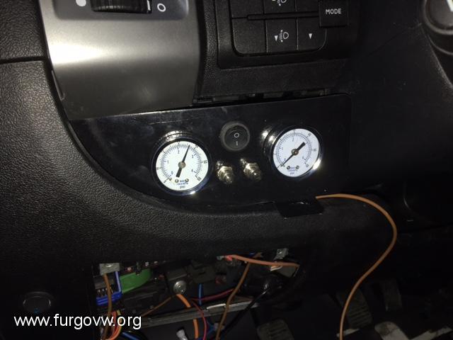

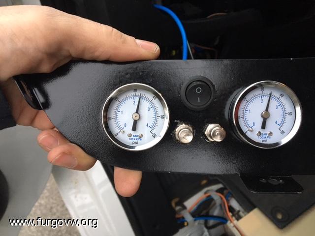

Respecto al aspecto técnico, poco nuevo que añadir respecto los buenos hilos específicos que hay por el foro. Como única novedad la suspensión en si, que es italiana. Compre por separado la suspensión, manómetros y compresor. A parte también me tuve que hacer artesanal una chapa para la colocación de manómetros.
Creo, salvo para masocas como yo, que no compensa por la poca diferencia de precio. Quizá mejor comprar todo el kit completo, junto.....
Unas fotillos
Colocando los manometros
La chapa artesanal
