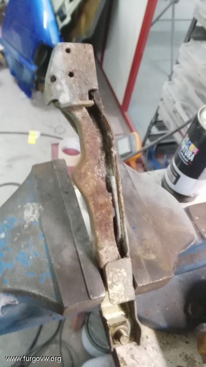

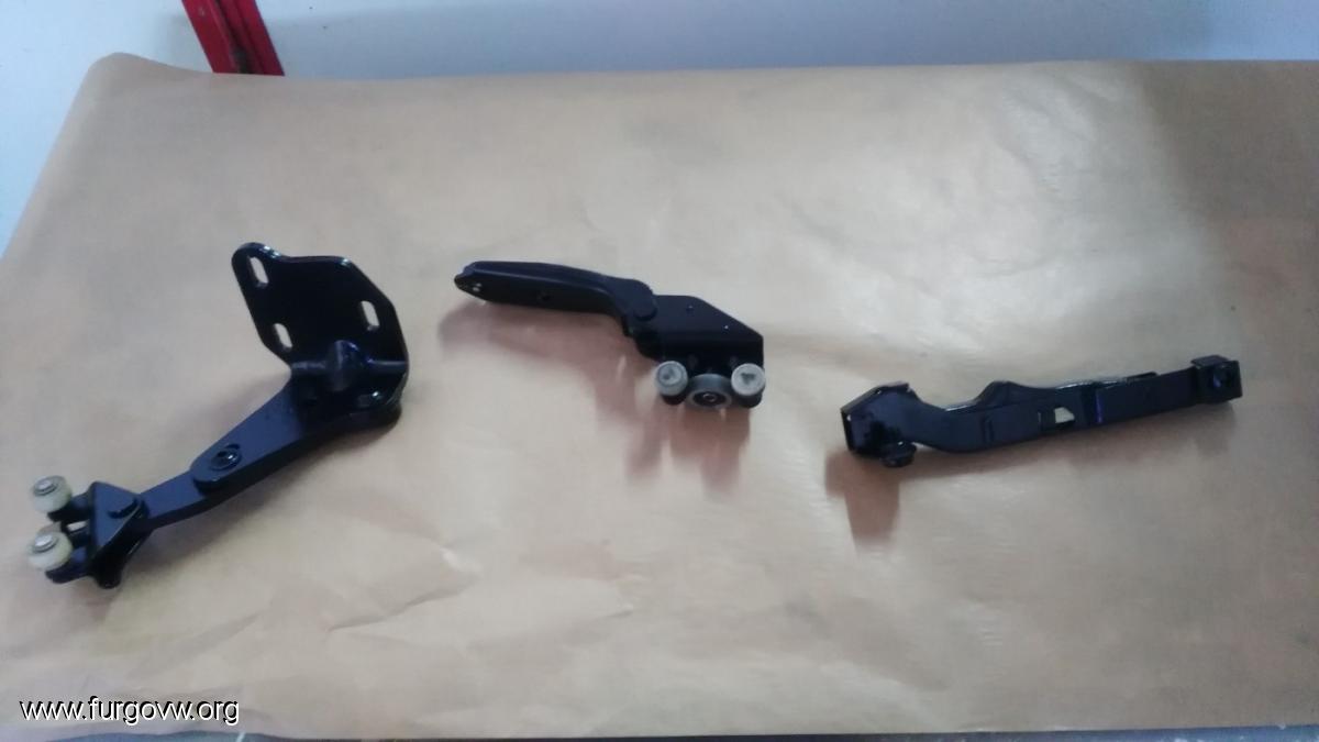

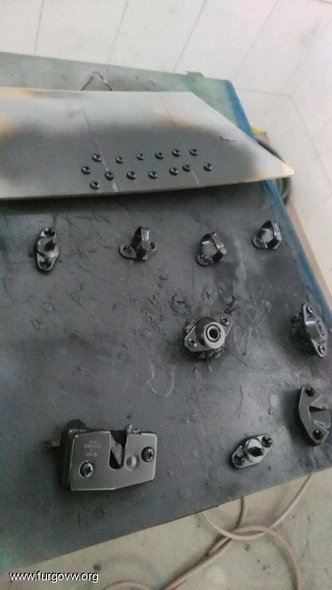

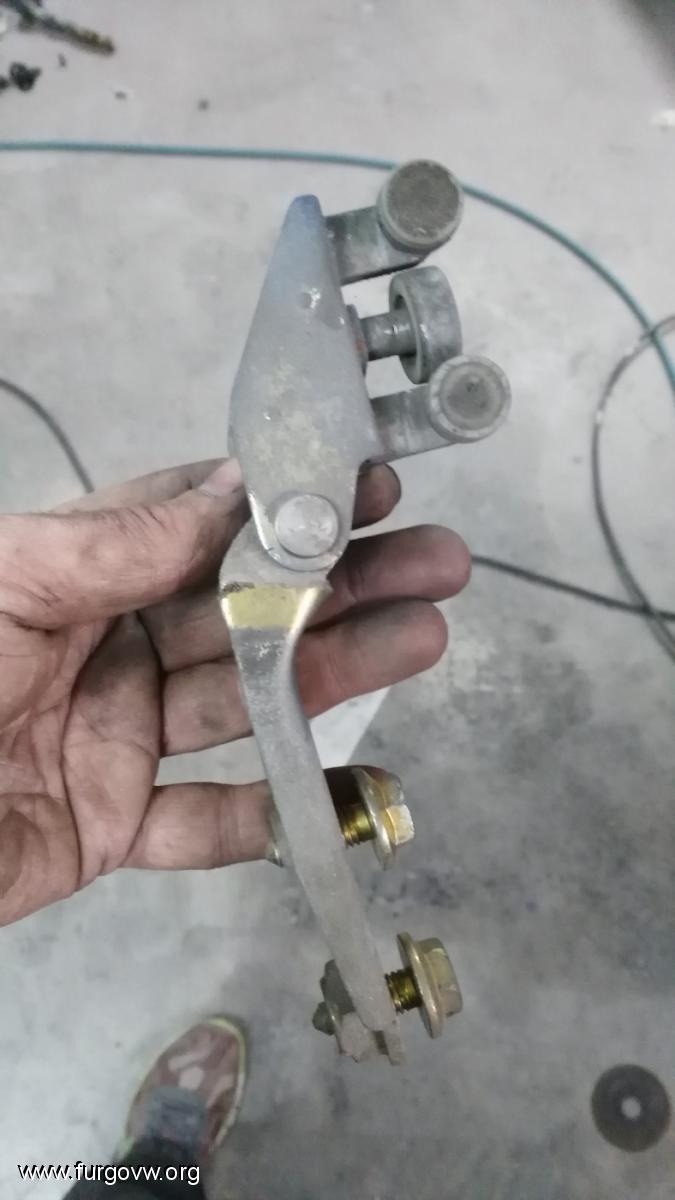

Tras haber pintado los interiores, al ponerme a montar puertas y demás me sentí obligado a restaurar también la guía de la corredera, herrajes, sus tornillos....y tal y tal, lo k me ha retrasado algo está semana pero merece la pena haberlo hecho.
A sí k he cepillado el freno de la puerta corredera, y los soportes de los rodamientos k estaban muy feos de oxido.
Despues de darles bien con el cepillo de alambre, les e dado convertidor de oxido y luego pintados con negro satinado.

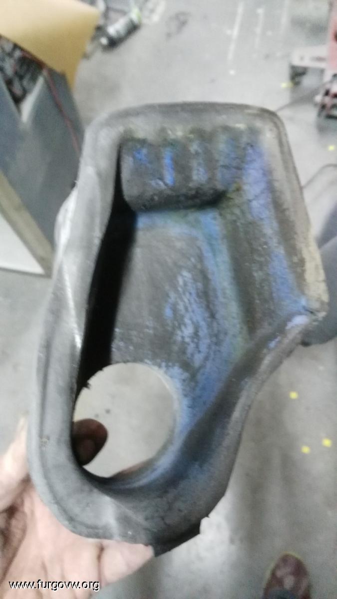

La esponja de la toma de aire k va en la rejilla de la aleta también estaba guapa de verdín y pintura, en la foto ya casi la tenía limpia, no la sake foto antes, también la pinte con antigravilla negra para k no chupe tanta humedad.

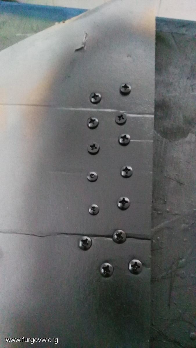

Y todos los herrajes de las puertas
