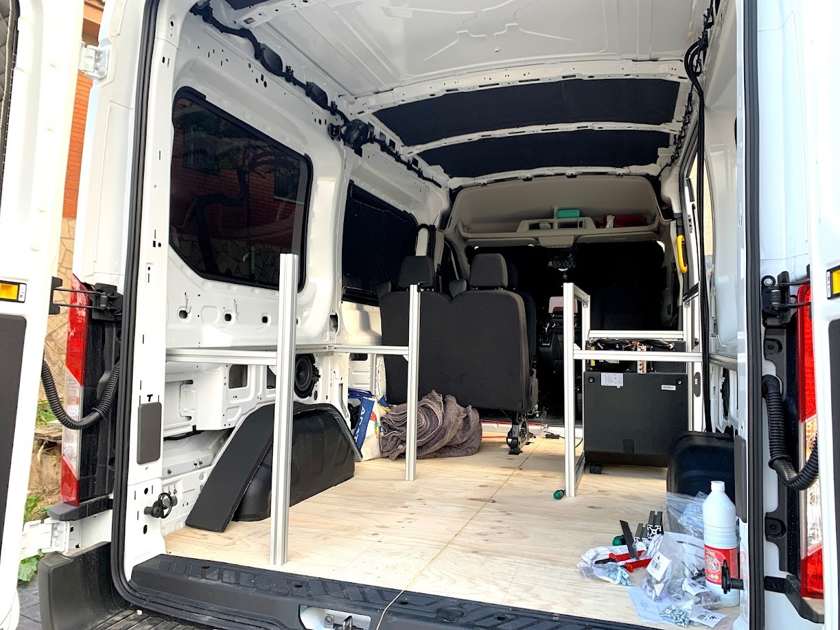

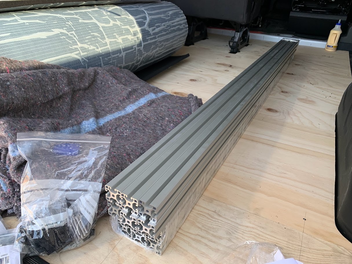

Esta semana pasada recibí el primer pedido de material para las estructuras de los muebles. Digo el primer pedido porque pedí a groso modo lo que necesitaba para hacer los dos primeros muebles y sé de sobras que me va a faltar (Y accesorios que es imposible preverlos todos) así que ya me hago a la idea de que tocará hacer más pedido.
Este material ya sabéis, es caro de narices, pero lo cierto es que es para toda la vida y tienes mil posibilidades...
Como me vas a preguntar precios, así a ojo, los perfiles de 40x40 ligeros valen unos 14€ el metro lineal.

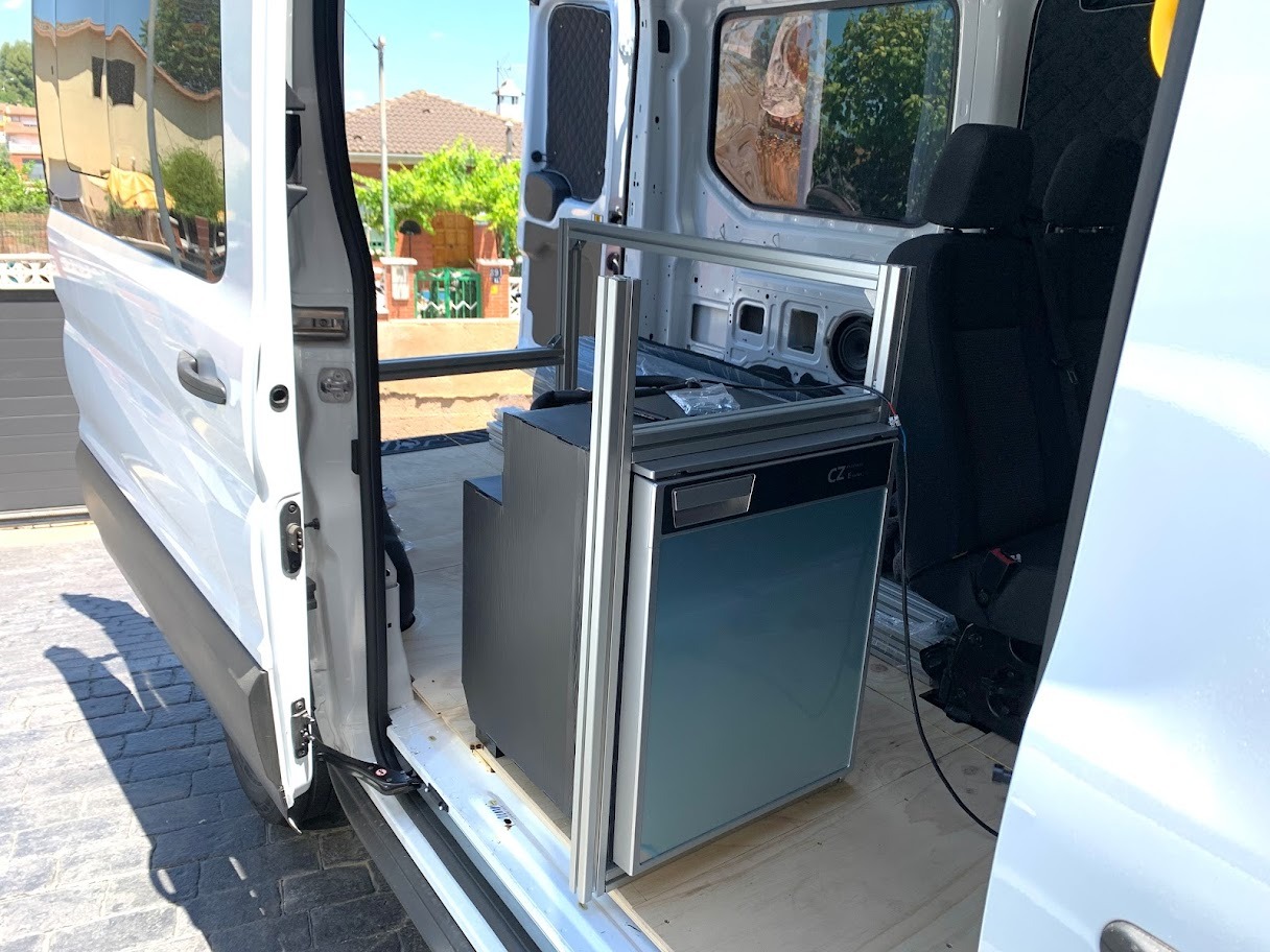

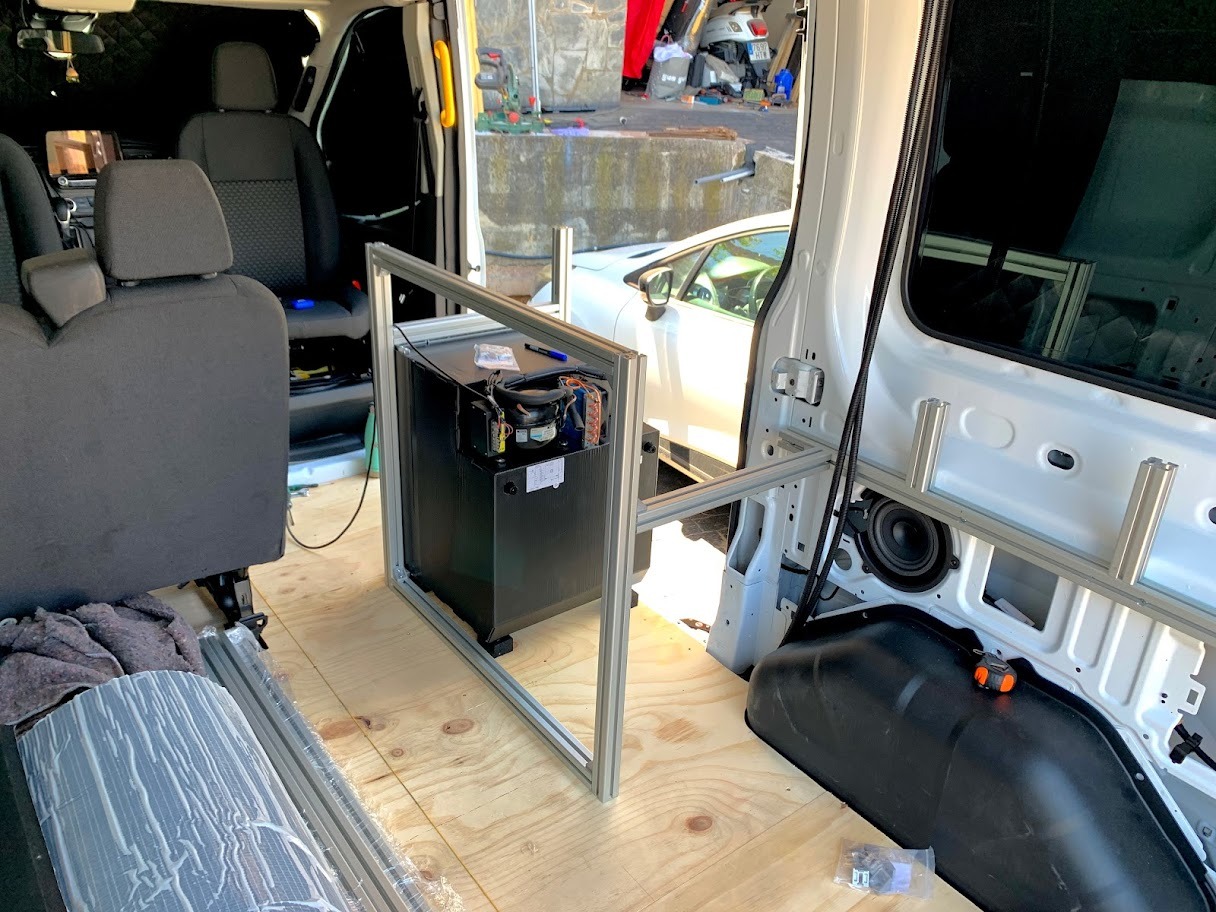

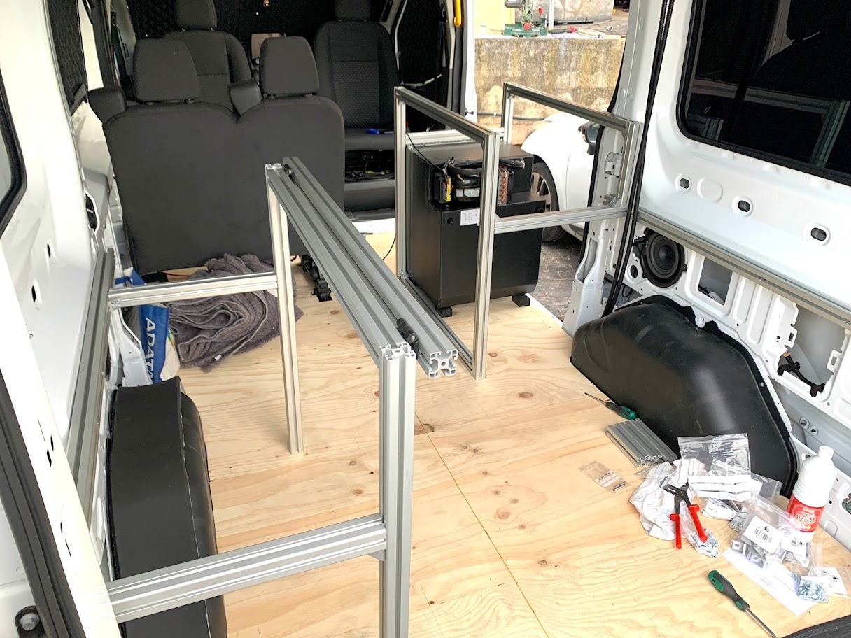

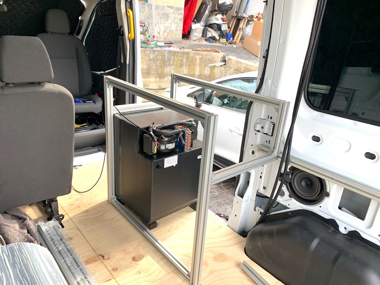

Bien, como necesito empezar por algún lado y la parte de la cama no la terminaba de tener clara, empiezo por el mueble de la cocina. Tengo la nevera, una CoolZone RV85L y empiezo a construir el mueble alrededor de ella.

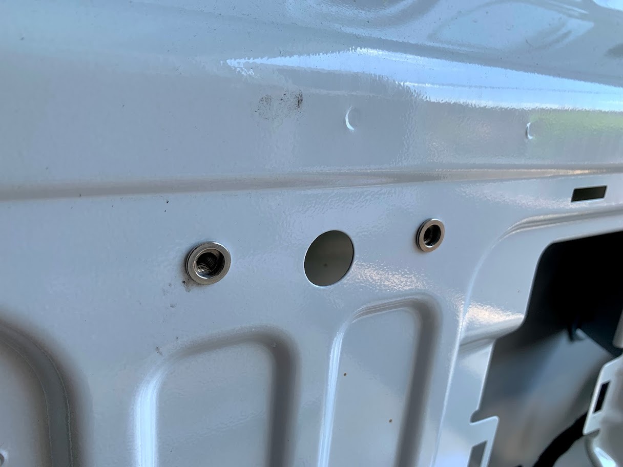

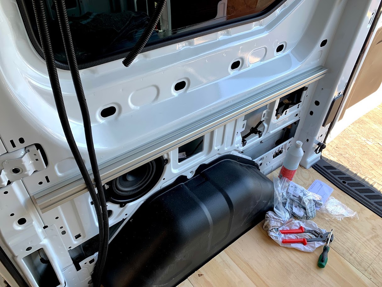

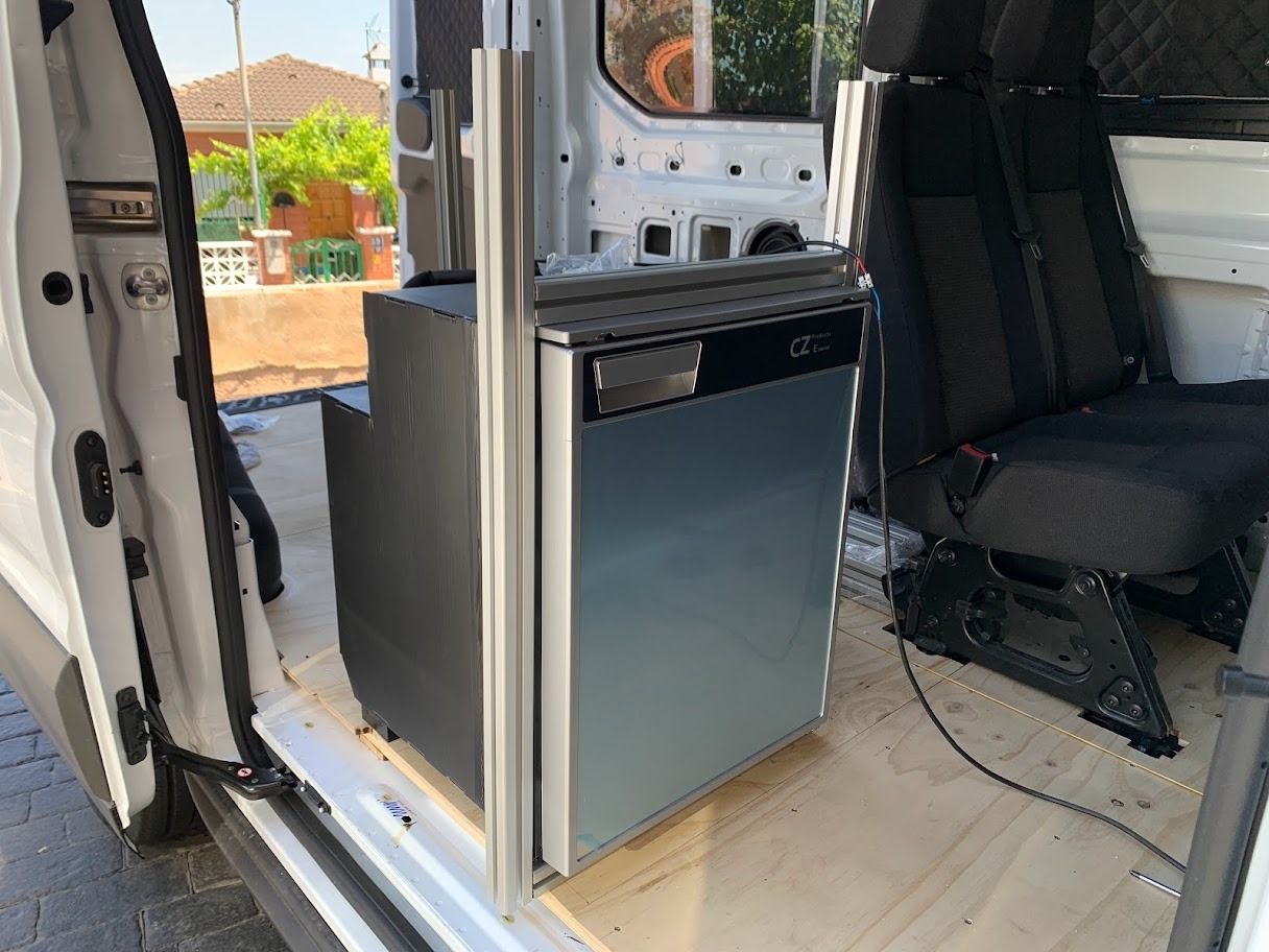

En ambos lados de la furgo tengo unos agujeros a la misma altura que son de la medida exacta para remachar roscas M6.
Fijo un tramo a cada lado. Luego irá toda la chapa aislada, obviamente, y también los puntos de contacto del aluminio con la chapa de la furgo para minimizar los puentes térmicos interior-exterior.

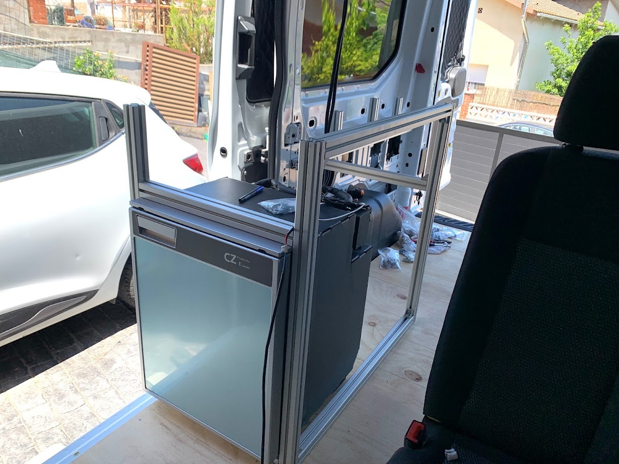

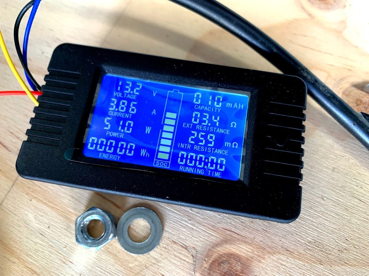

Aprovecho para tener la nevera funcionando mientras trabajo y medirle el consumo.
Trato de cortar las piezas del puzzle de forma que no queden cantos cortados vistos.

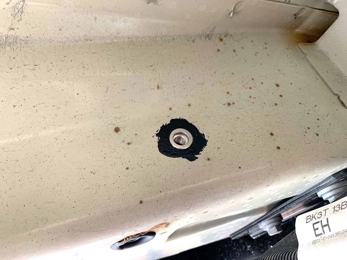

Para los que os preguntéis cómo cortar este material. Se puede cortar con una sierra para madera con algunas precauciones. Obviamente siempre será mejor un disco de 40T que uno de 24T (Por ejemplo). No está de más echar un poco de spray lubricante al disco antes del corte y además de las gafas de seguridad, que la viruta del aluminio tiene mala leche, es muy importante dejar que se pare del todo el disco antes de levantar la sierra para evitar que "salte". Yo he usado para todos los cortes una ingletadora, fijando bien la pieza, cortando más despacio de lo que haría con madera y sin problema. El corte es tan limpio que basta con pasar una esponja de lija al corte para que quede suave.
El mueble irá fijado al suelo también. Mi intención es meter roscas M6 de las que se embuten en la madera y usando ángulos fijados al perfil, fijar también la estructura al suelo.

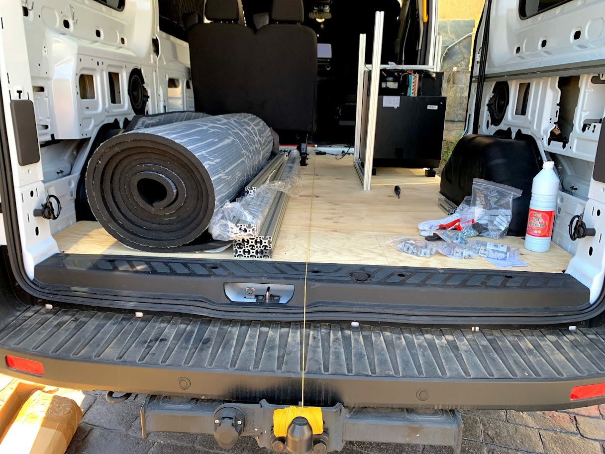

En la furgo no podemos fiarnos de niveles, así que a usar cuerdas es bastante útil. En este caso para saber si el mueble está paralelo tiro un hilo para sacar el centro de la furgo. Mejor no basarse en las paredes o quizás el resultado no sea el esperado.

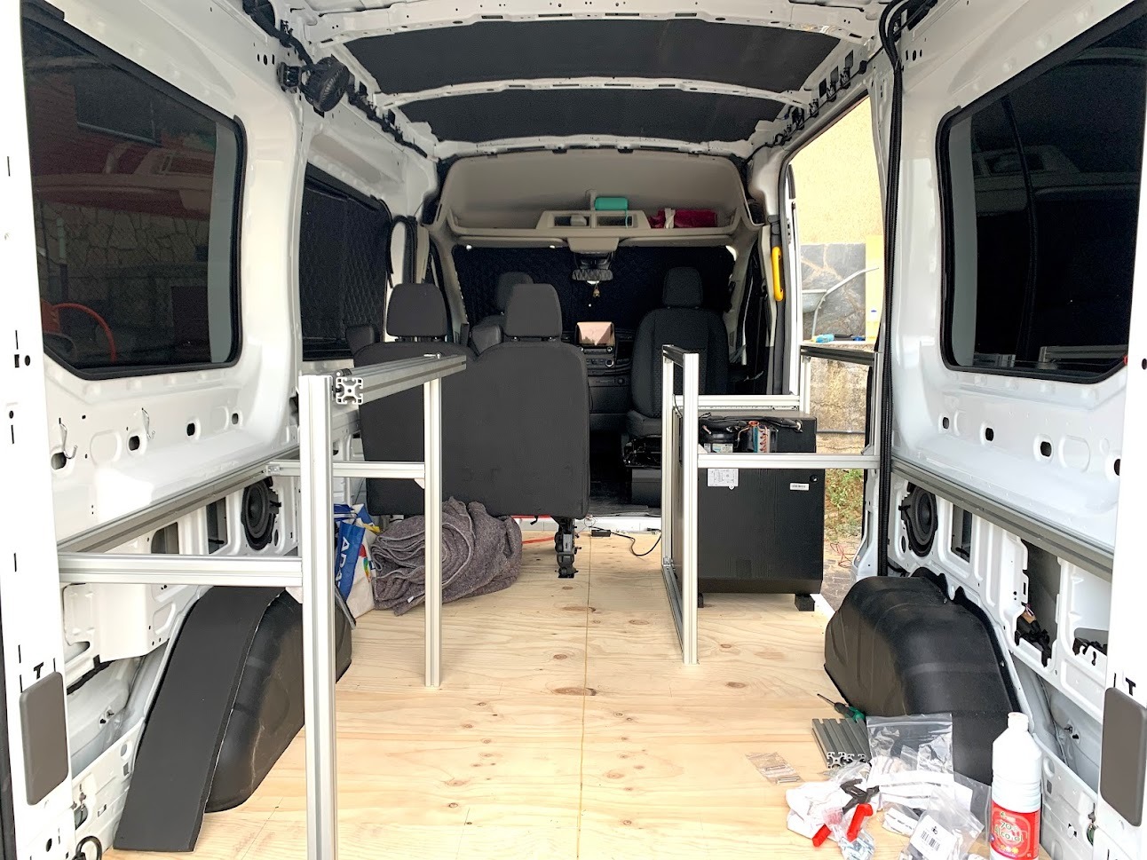

Empiezo a hacer un poco el esqueleto del mueble del lado izquierdo. En este punto aún no tengo muy clara su longitud (Depende del baño, que irá detrás del asiento trasero) así que no corto piezas longitudinales aún y presento los costados para hacerme una idea.
Una vez decidida la medida, ya corto una pieza longitudinal y fijo un par de bisagras (Irá con más) con un trozo sobrante de perfil para tener una idea del sistema de cama Murphy o abatible.
Y así acabo la jornada.

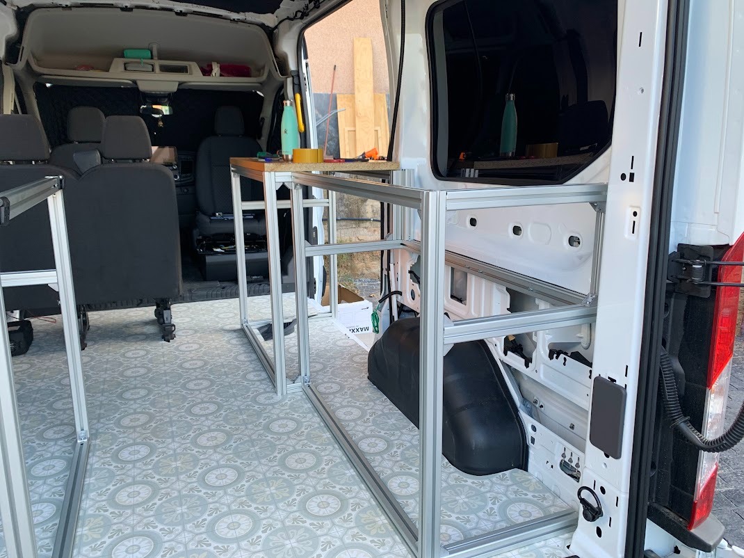

Ahora ya puedo hacer el esqueleto del mueble del lado derecho. Será ligeramente más estrecho que el de la cocina y el depósito de agua irá dentro. A priori me cabe uno de esos especiales para el paso de rueda de 112l.

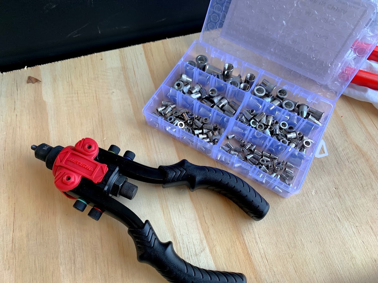

Los remaches roscados son el mayor invento, yo los puse de inox para sujetar el deposito de aguas sucias. Me compré una remachadora como la tuya pero para trabajar en el suelo con el poco espacio que hay me fue imposible remacharlos bien, al final tiré de tornillo, tuerca y una buena llave larga para remacharlos.

Si, las remachadoras más caras tienen cabeza giratoria. Instalando la calefacción en un par de sitios no me entraba y como dices, tornillo 8.8, arandel y dos tuercas y llaves para remacharlo.
Los perfiles los he usado por la precisión, resistencia, modularidad y estética también jeje
Son comprados en España, pero no en Amazon hombre, hay empresas especializadas que los venden.

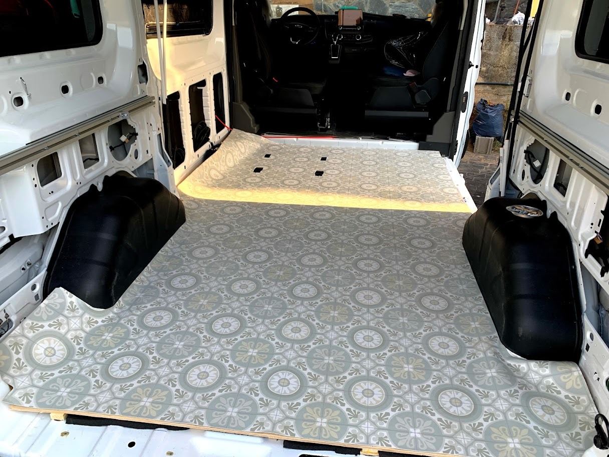

Poquito a poco, básicamente los findes que estoy en casa, pero vamos avanzando...

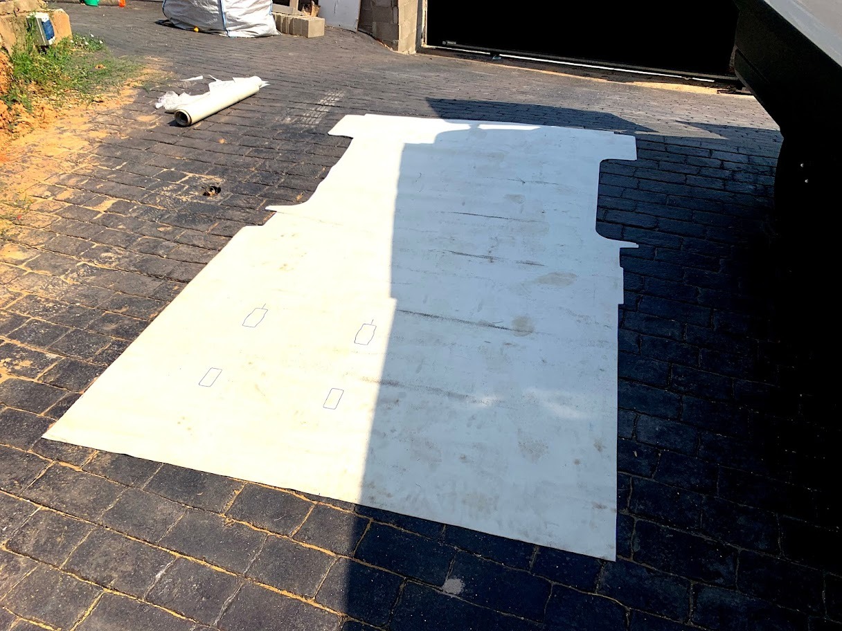

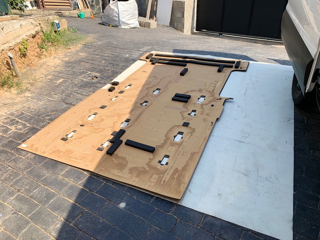

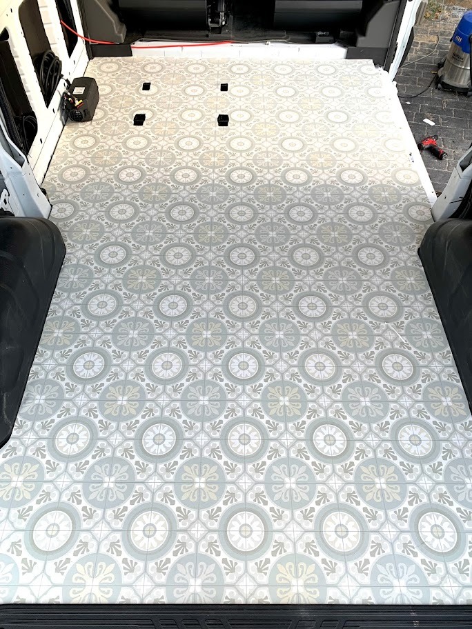

Compré un retal de suelo vinílico que daba las medidas que necesitaba.
De nuevo usé el suelo original para sacar la plantilla. Obviamente tuve que retocarlo pero me ahorró mucho tiempo...
Lo presentamos en la furgo y ajustamos los cortes para librar la calefacción, alguna esquina, etc.

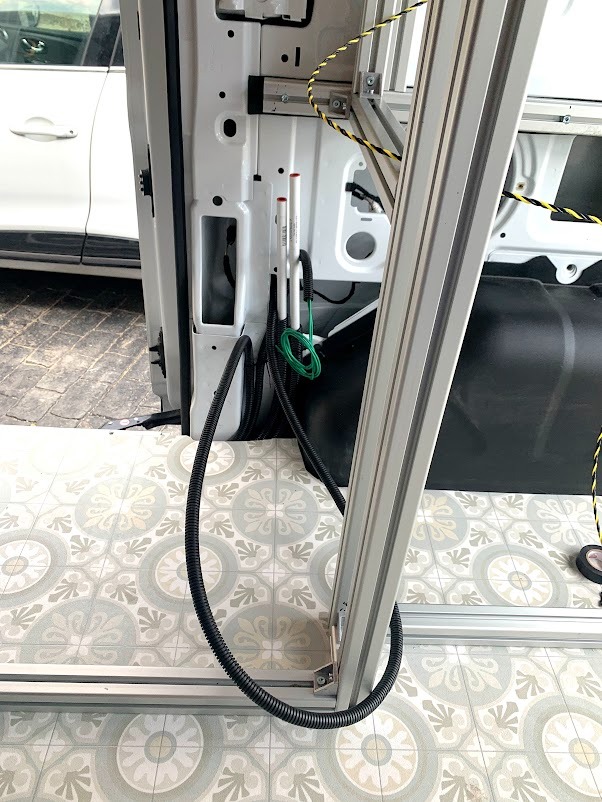

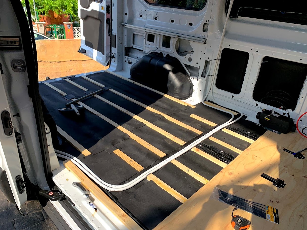

Antes estuve liado con otra cosa... Quería dejar pasados dos tubos de agua de lado a lado, de la cocina al baño y no hacerlo por fuera. Como tenía espacio y ya lo dejé previsto al rastrelar, los crucé de lado a lado.
Usé tubo multicapa (PERT-AL-PERT) sobrante de la reforma de casa. Tengo alicates para engatillar los racores y además de bastante aislado, es durísimo y resistente. No va a dar problemas jamás, cosa importante estando donde está...
Aislo la chapa donde irán asentados y coloco los tubos
Luego los aislo por encima también, aunque es del todo innecesario
De momento los he dejado saliendo a cada lado, aún no me he liado con la instalación de agua
Coloco el resto de tramos del suelo (Agradecido por haber empleado contrachapado machihembrado de 60cm que lo hace muy manejable) como ya expliqué (Encolado y atornillado a los rastreles) y ahora sí, ajusto el suelo y lo fijo con cinta de doble cara en el perímetro, alrededor de las aberturas de las guías del asiento y un par de tiras en medio.

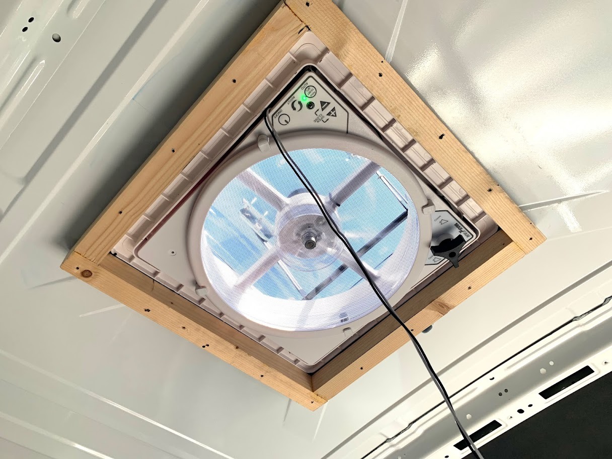

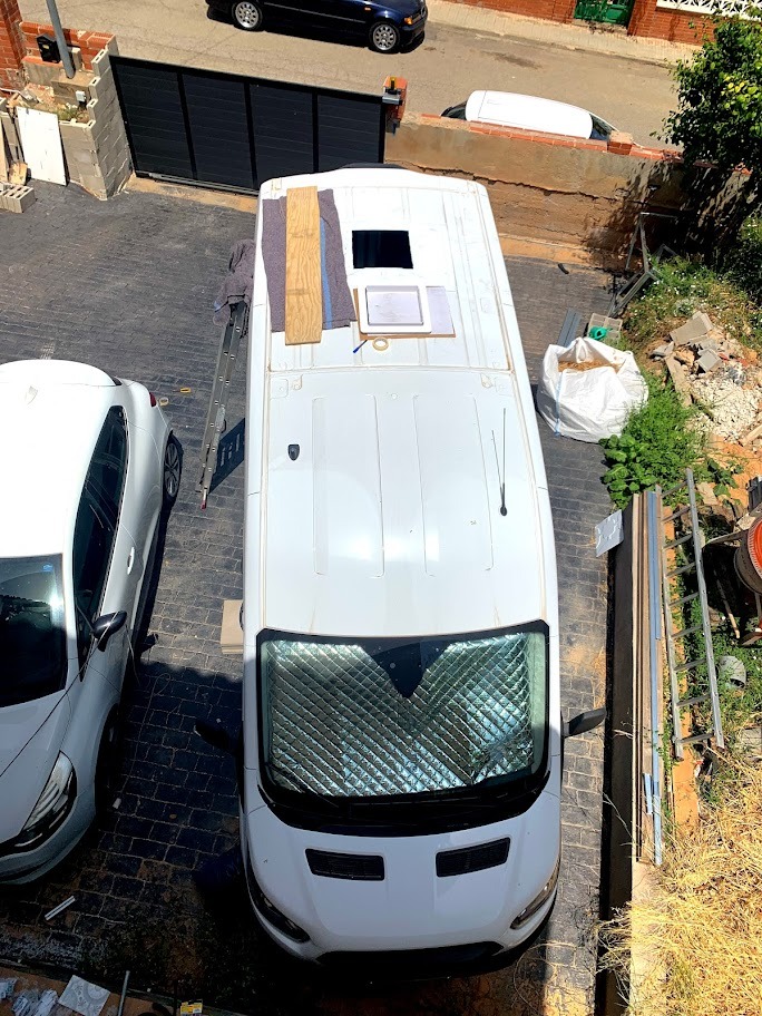

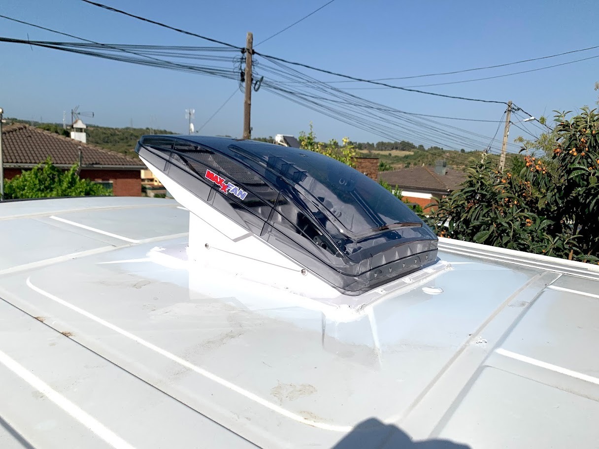

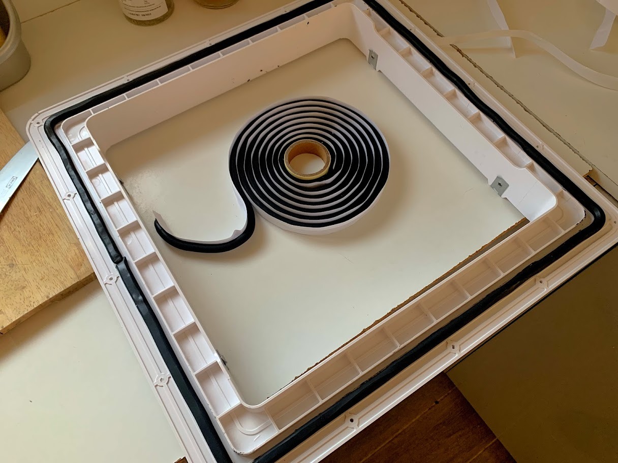

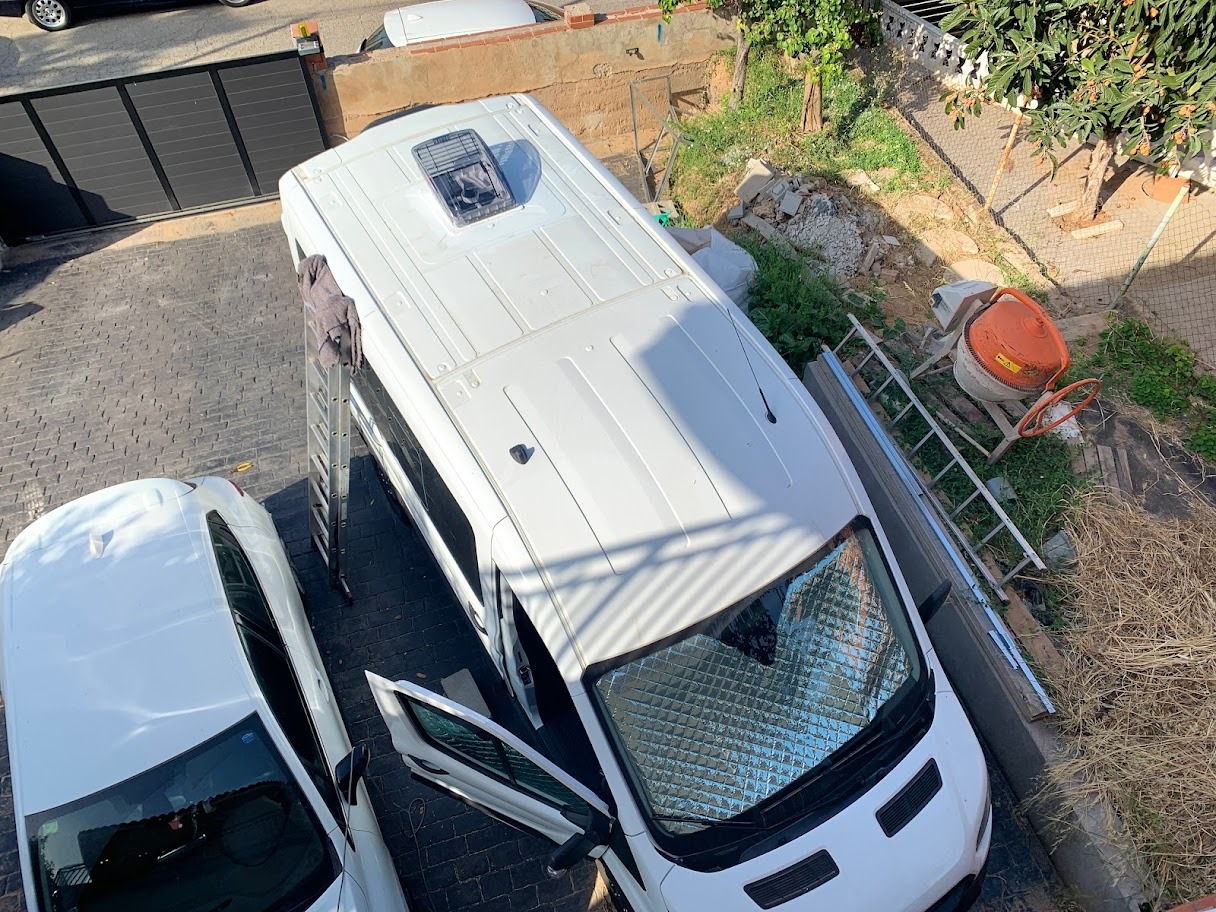

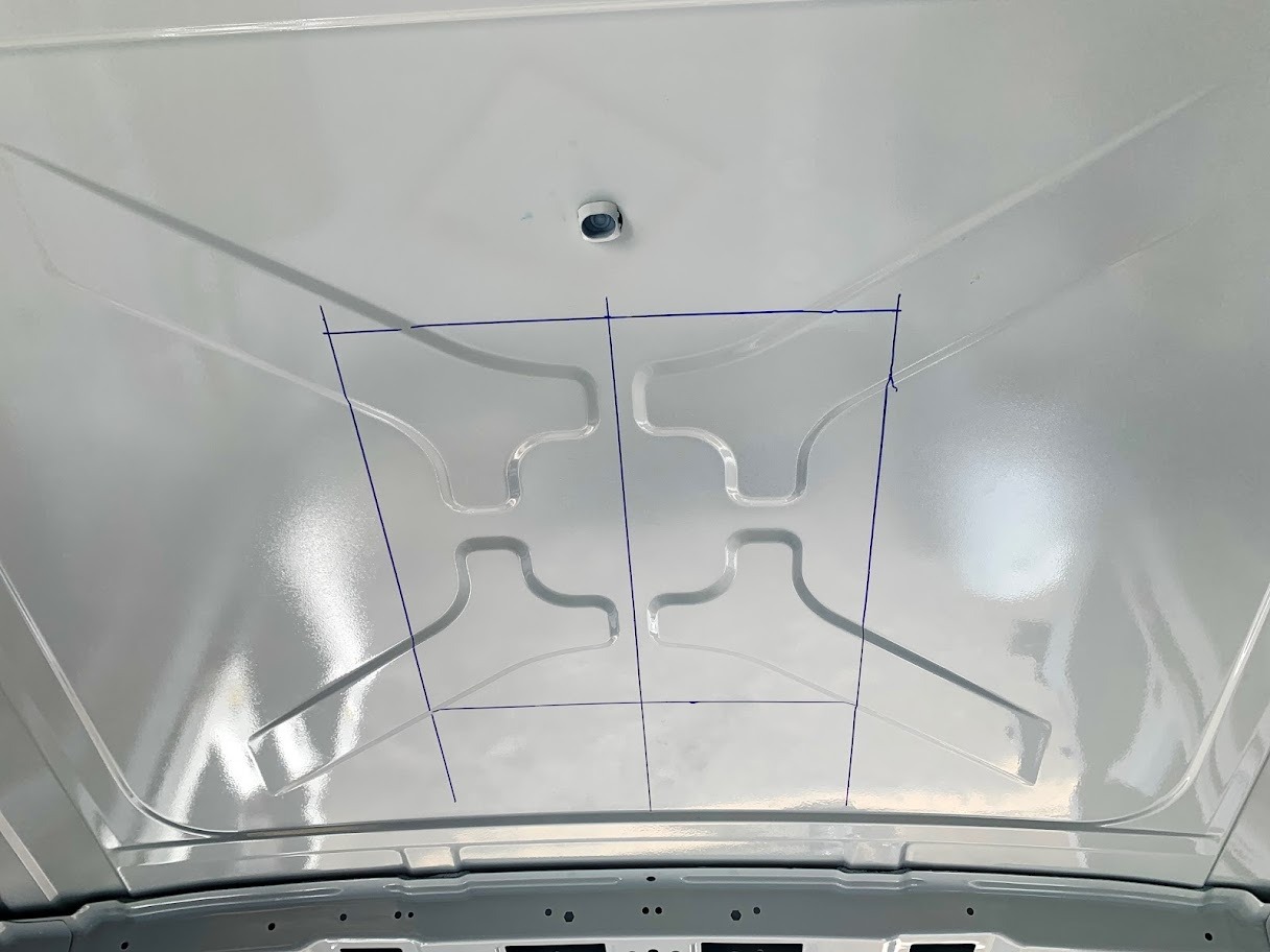

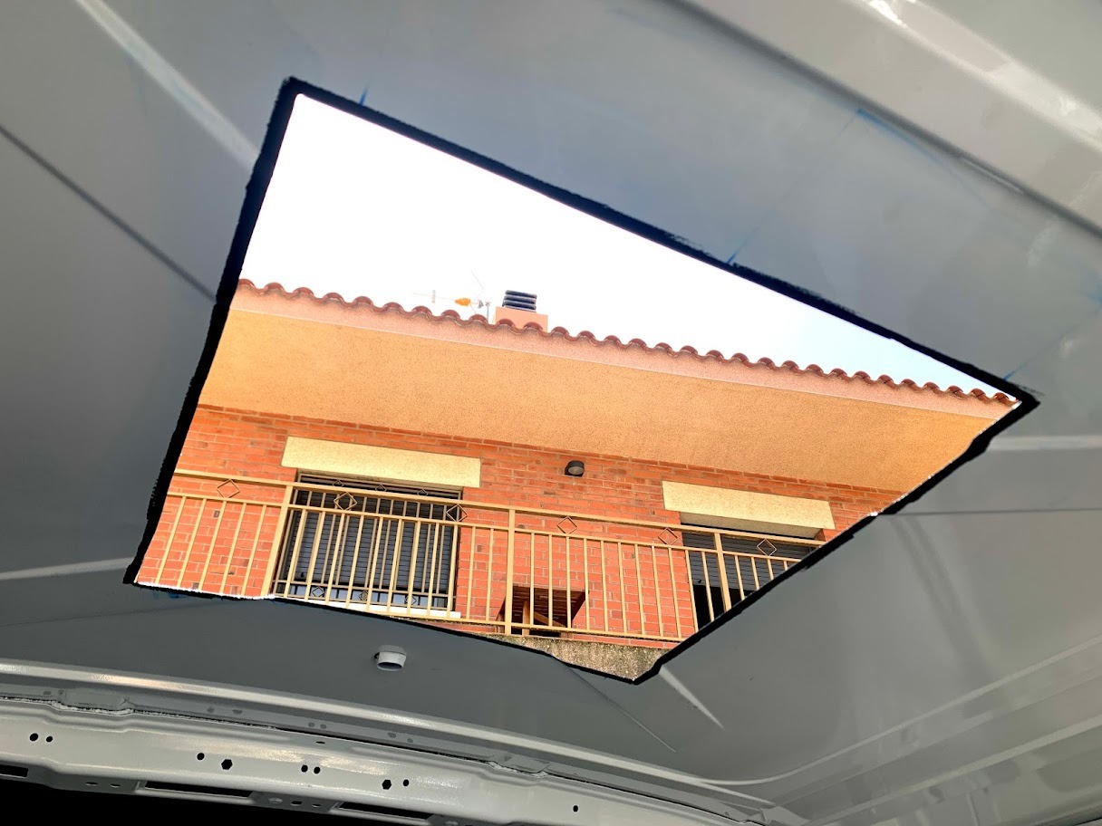

Lo siguiente ha sido la claraboya. La elegida fue una Maxxfan ya que sólo voy a montar una, así que qué menos que sea buena jeje
Hago un marco de refuerzo, va atornillado y encolado.
Marco por dentro. Aunque luego vería que lo marqué mal. Hay dos medidas de Maxxfan, de 355x355 (Hueco) y de 400x400. Yo hice el corte para la pequeña y la mía es la grande, nada grave. Al contrario hubiera sido mucho peor jaja
Hago desde dentro unos taladros en las aristas para servirme de guía y por fuera marco las rectas y corto con la caladora.
Tras limar bien el corte pinto con antioxidante los bordes. Os recomiendo para estas cosas estas paletinas de esponja, van genial.
Tenemos vistas... El tapón que se ve junto al hueco probablemente será el que usaré en su momento para los cables de las placas solares.
Poned siempre una manta y una madera o algo para distribuir el peso si os subís al techo, no molaría abollarlo con la rodilla!

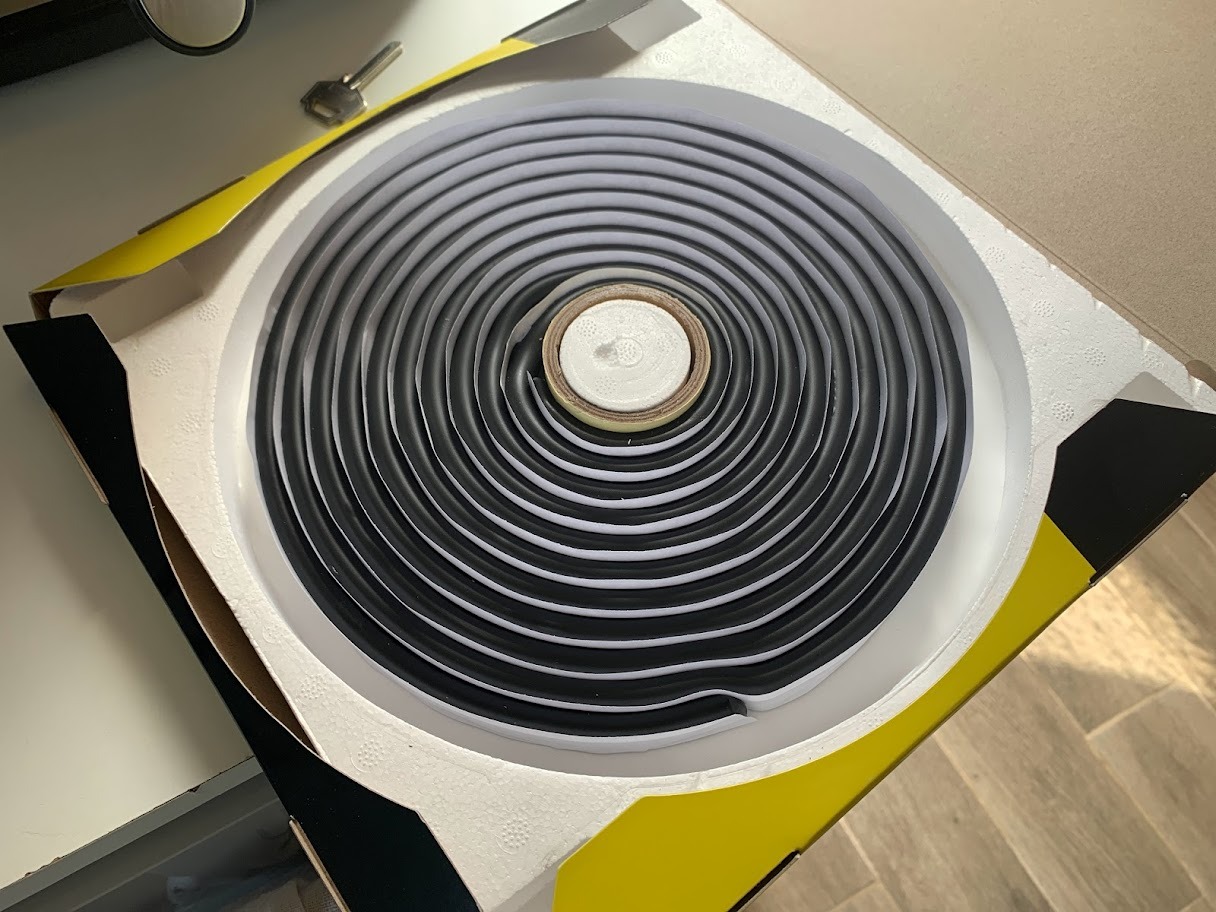

Para sellar la junta utilizo cordón de butilo. Truco: Metedlo en la nevera la noche de antes y así podréis colocarlo fácil sobre el marco de la claraboya. Haciendo el calor que hacía hoy me ha venido genial.
Estando la chapa caliente como estaba, en cuanto he apoyado el marco en la chapa el butilo se ha quedado pegado. Menos mal que lo había centrado bien...
Sello alrededor y las cabezas de los tornillos con polímero MS blanco.
En este punto debo pedir públicamente disculpas, no por mis palabras, sino por mis pensamientos. Me explico. Siempre que veía instalaciones de claraboyas pensaba (Joder, se puede dejar más curioso el sellado, yo lo haré mejor). Bien, rectifico, salvo que tengas un puente sobre la furgo para poder moverte en condiciones sin hundir el techo, no, no se puede... Desde el suelo no se ve y desde luego si hay que poner en la balanza sellado vs estética... Sabemos quién gana.

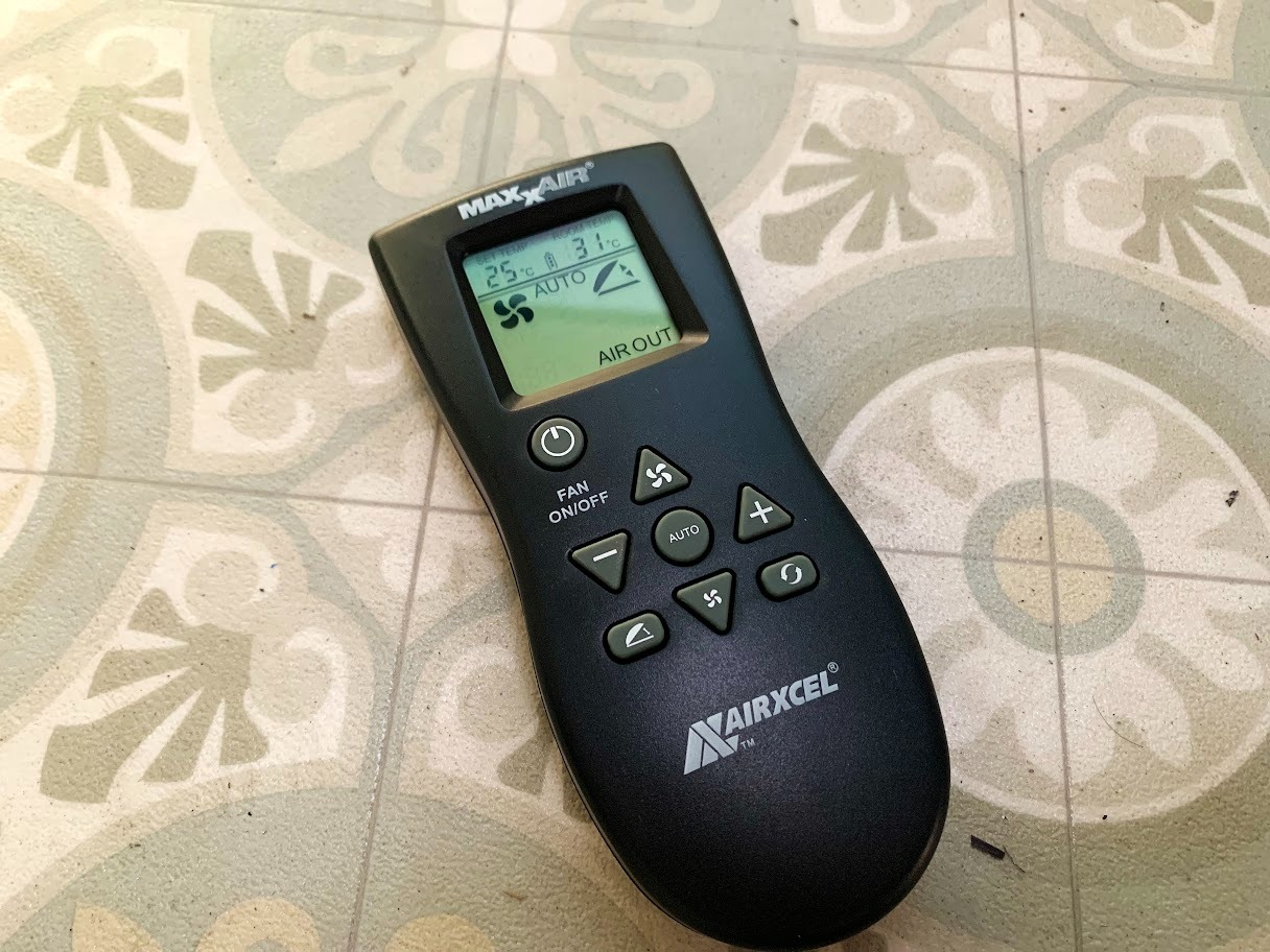

Maxxfan en posición abierta:
El mando a distancia:

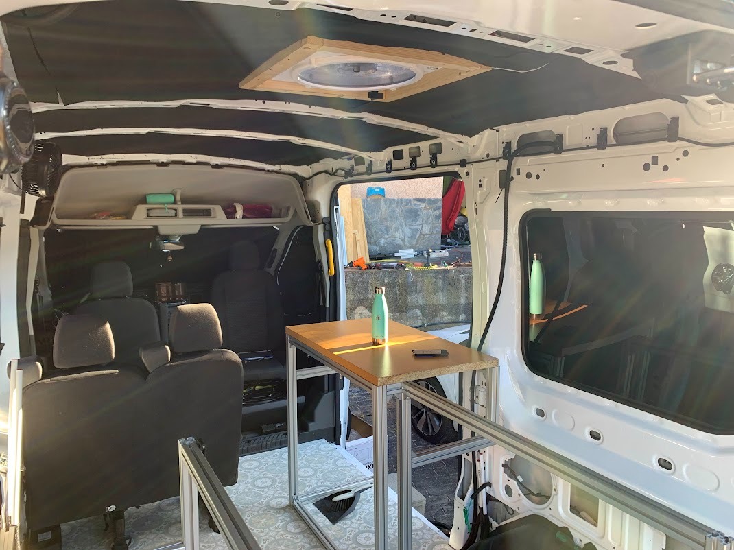

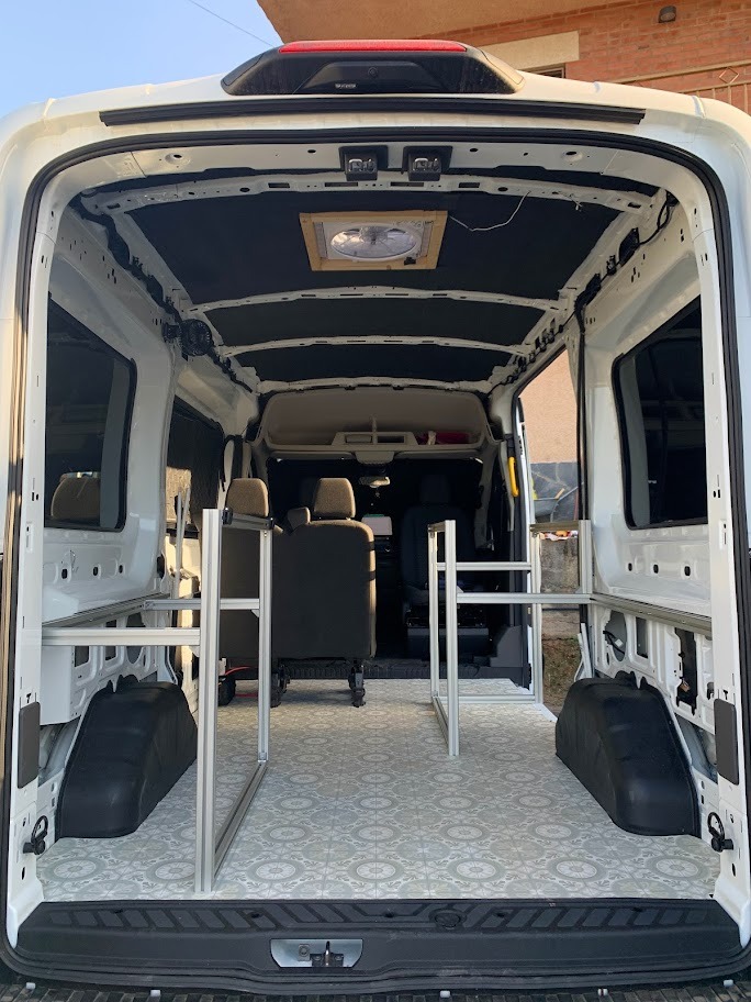

Y finalmente, suelo, esqueletos de algunos muebles, claraboya y las partes grandes del aislamiento del techo hechas:
Hasta el finde que viene no podré hacer más, espero que os guste!

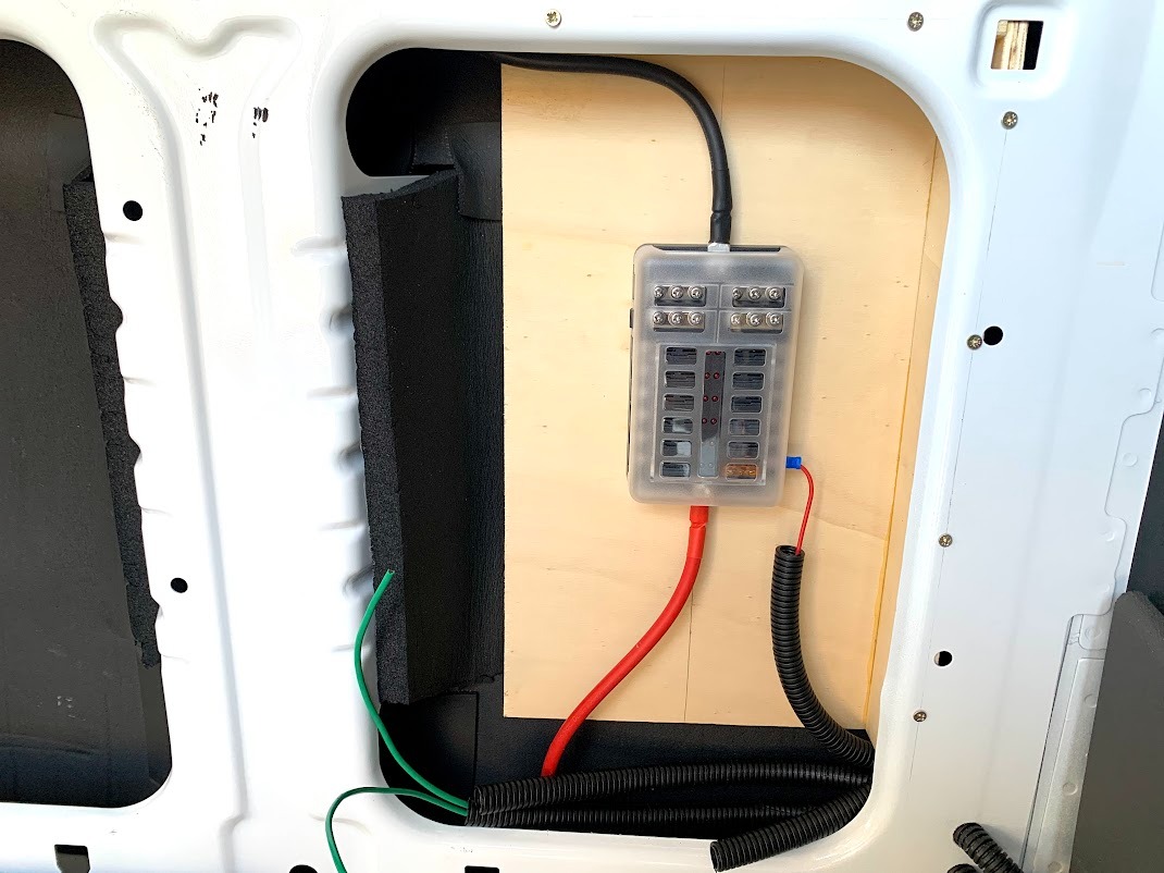

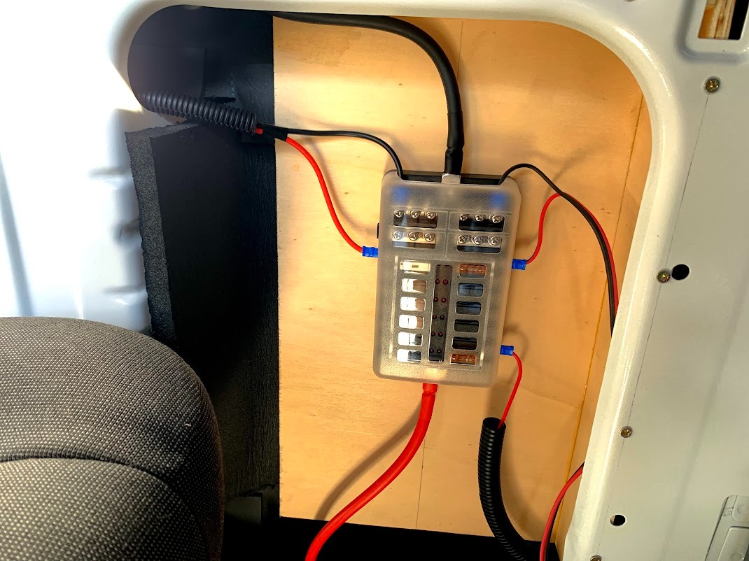

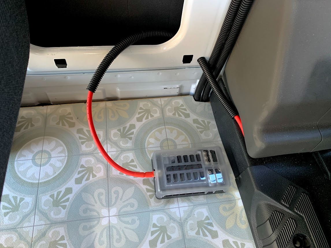

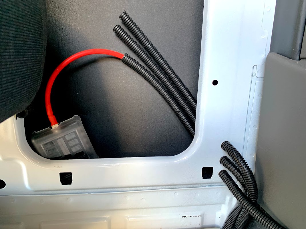

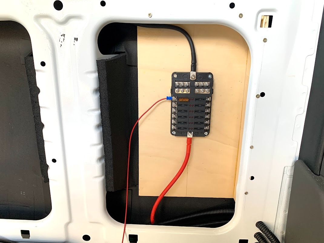

Empecé por conectar el bloque de distribución de fusibles a la línea que viene desde la batería auxiliar. Va a llevar un disyuntor previo, pero me quedé sin terminales de anilla de 6mm de orificio así que preferí tener en cuenta la longitud necesaria posterior y dejarlo conectado a dejarlo suelto.
Hice un pequeño soporte para sujetar los elementos, que irá luego en panelado con su abertura montado encima, con tan mala pata que probándolo lo metí en su sitio y luego no tuve narices a sacarlo... Quería tapizarlo o pintarlo antes de montarlo, pero finalmente lo pinté insitu a posteriori.
Aquí estaba comprobando la longitud y funcionamiento correctos de la línea que luego pasé hasta la Maxxfan.
Cuando tenga claras todas las conexiones fijaré los corrugados, por ahora prefiero no hacer agujeros innecesarios.

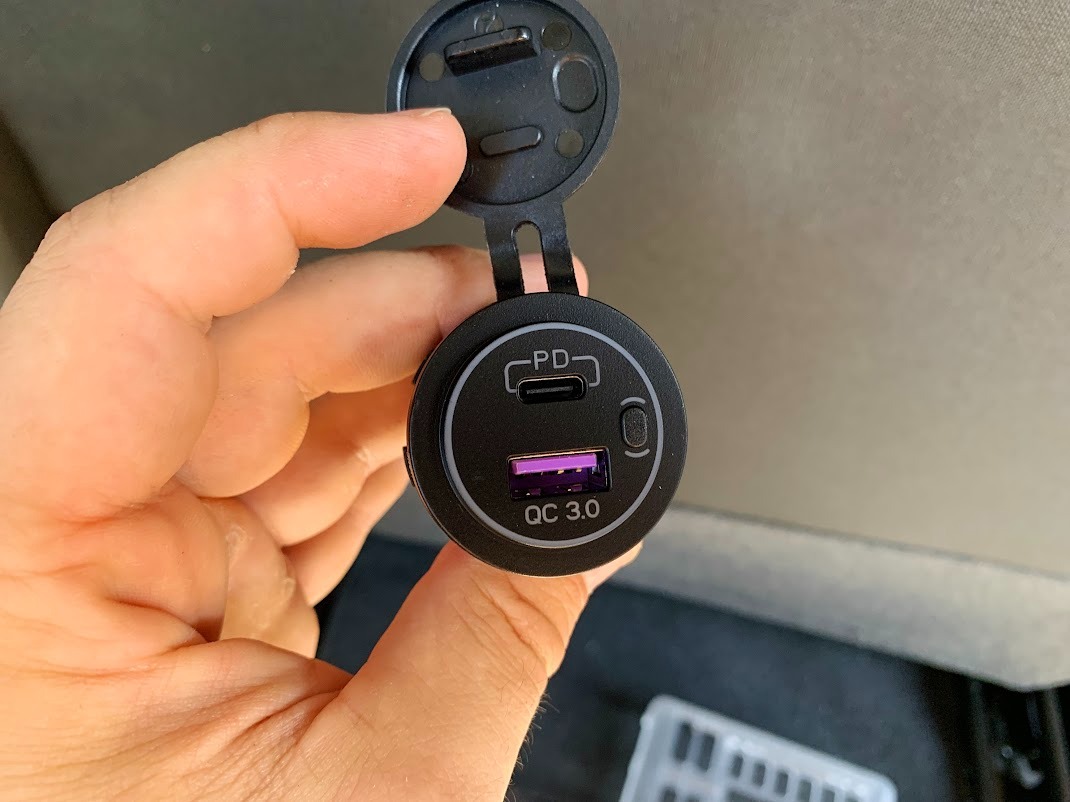

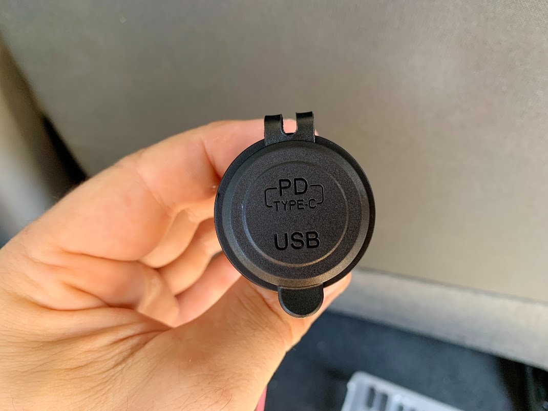

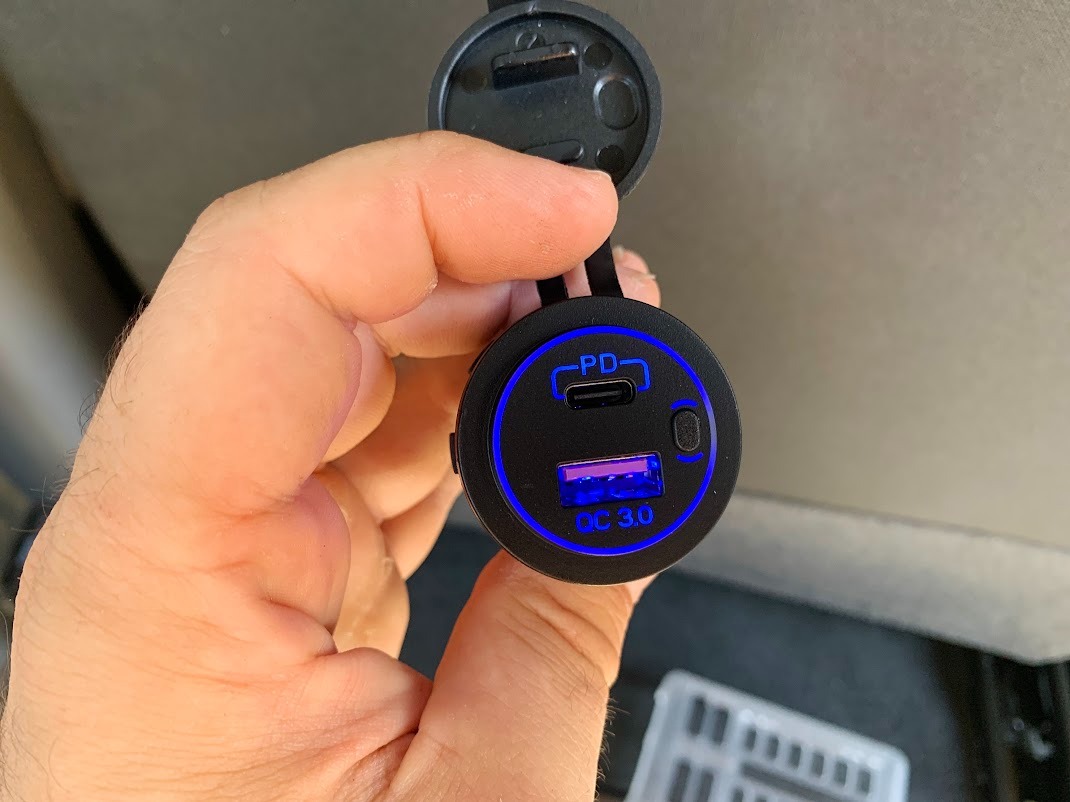

Compré unas tomas USB A + USB C QC (3.0A) que me gustaron porque pueden desactivarse para no tener consumos cuando no se utilizan y además podías pedirlas en varios colores, yo elegí el azul.
Conecto al bloque de distribución la Planar 2D. La toma con cable cutre de altavoz es la USB que estaba probando. No usaré ese cable, no me gusta nada ver instalaciones de CC con cableado de altavoz o de CA, llamadme maniático...
Por debajo no se ven pero llegan dos cables de diferentes secciones, para bomba de agua y nevera, que van al lado contrario.

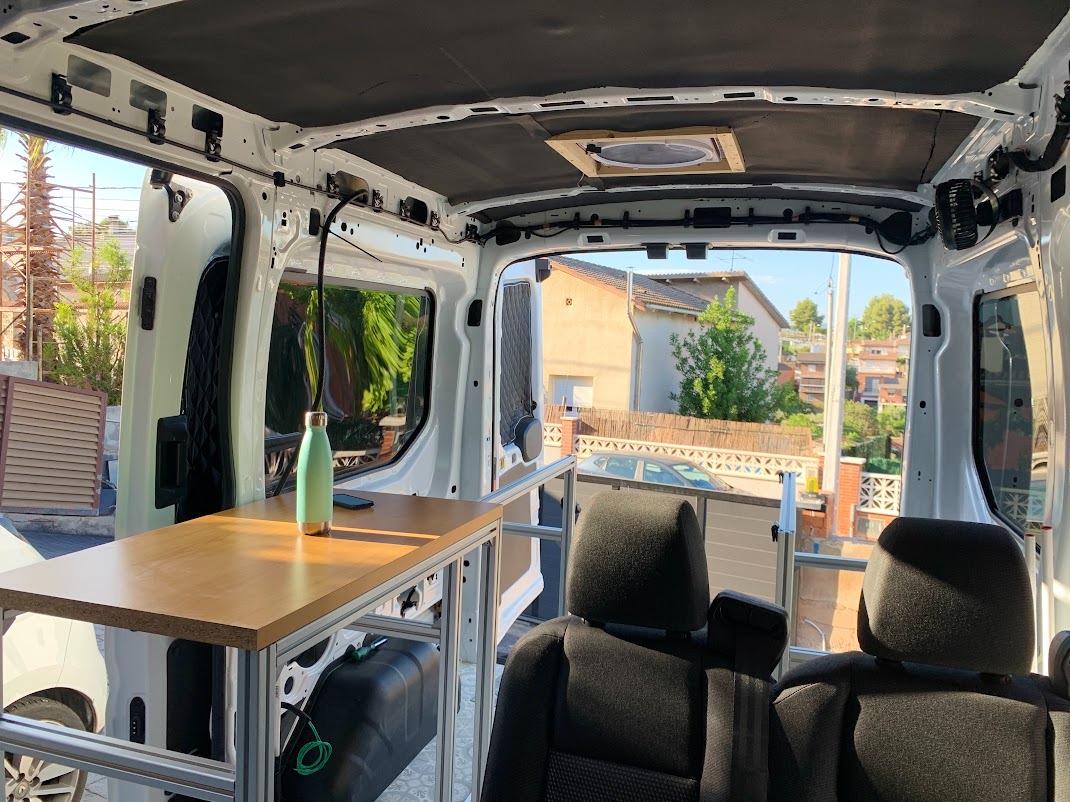

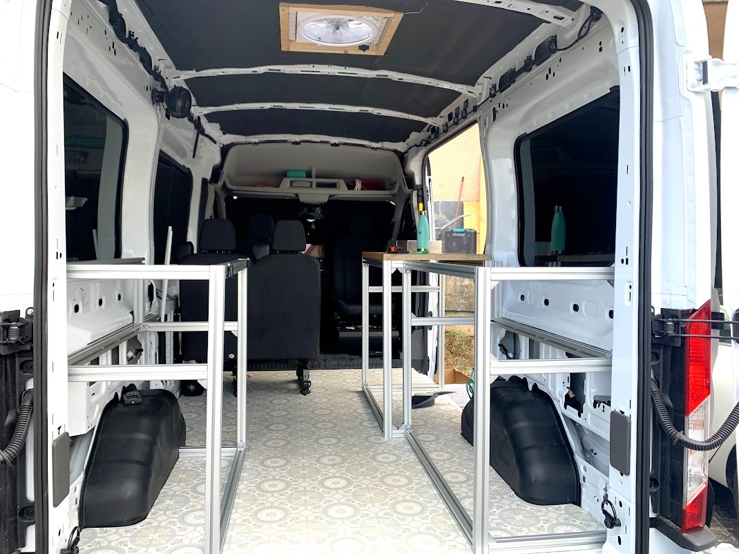

Agoto los últimos metros de perfil en ir "cerrando" las estructuras. La ventaja de que el aluminio haga las veces de estructura es que para panelar los muebles pudo usar tablero de 3-5mm fijado con Dual-Lock, de forma que se pueda desmontar fácilmente si se necesita acceder a la bomba, depósito, etc y sobretodo, sin añadir apenas peso.
Sabéis eso que dicen de "Mal de muchos, consuelo de tontos?" Pues me consuela saber que no sólo a mí me pasa que estés pasando la guía pasacables por un sitio jodido y luego te des cuenta de que has dejado el cable o el corrugado pasado entre la escalera, un mueble, etc... Después de conseguir pasar la guía entre los nervios del pilar C resulta que me he dejado el corrugado enlazado a la estructura de la cocina... Alguno me oiría rezando en arameo.
Y así dejé la furgo, ya no me queda aluminio, pero al menos ya puedo medir lo que me falta (Era realmente complicado al principio) y pedir también los herrajes necesarios. Uso un tipo u otro en función de si se ven, no se ven o si necesito el marco "despejado".

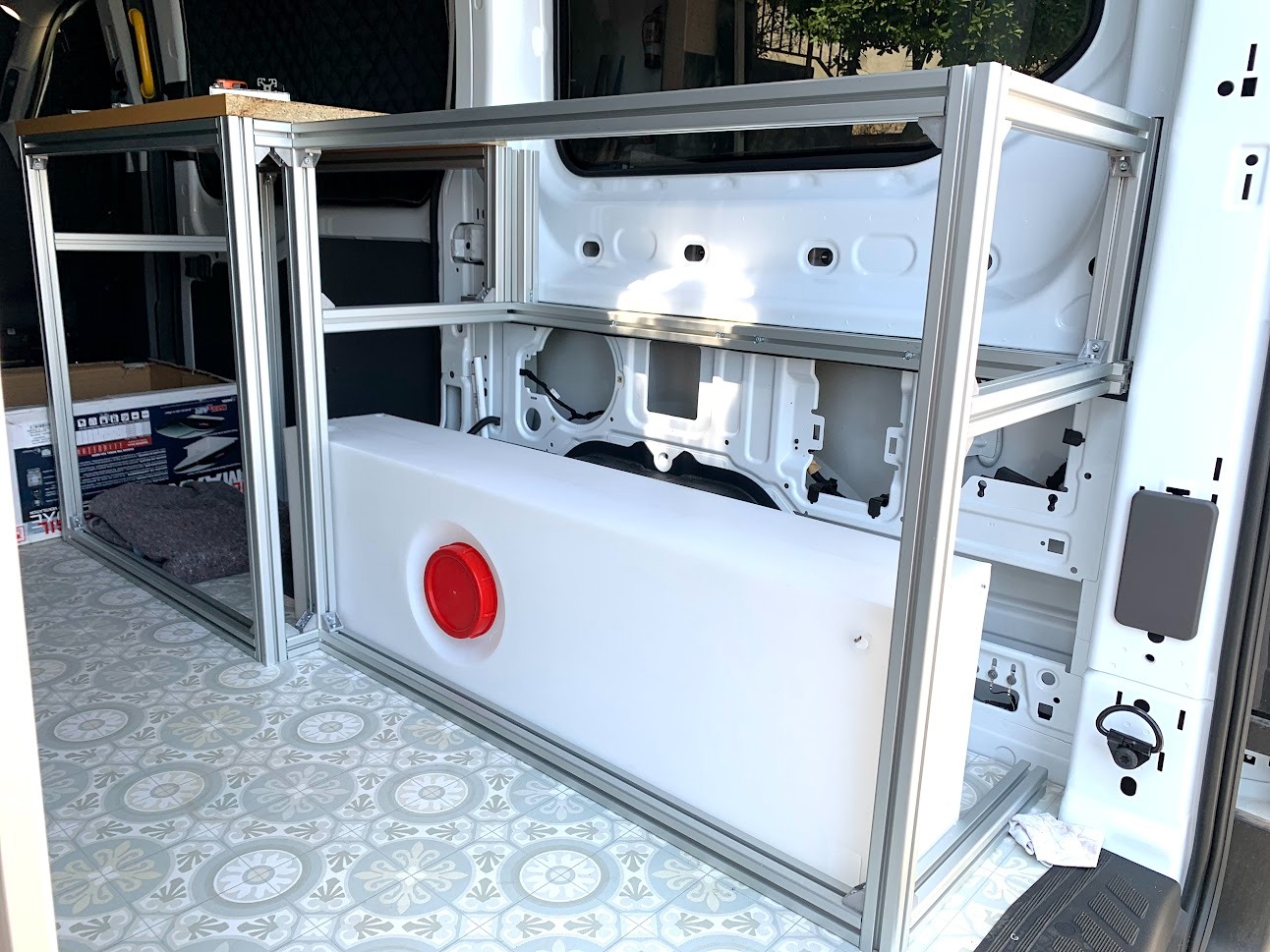

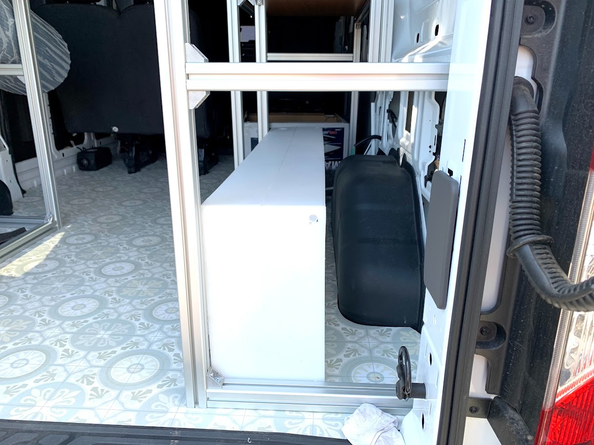

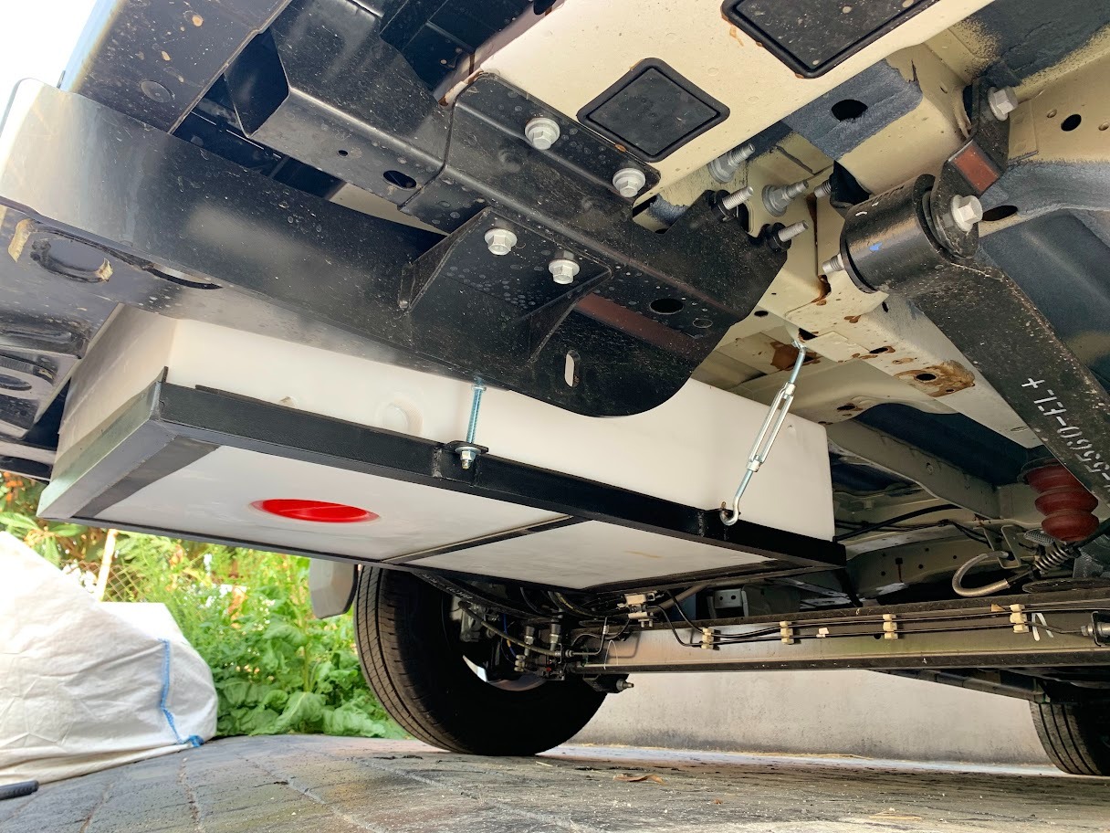

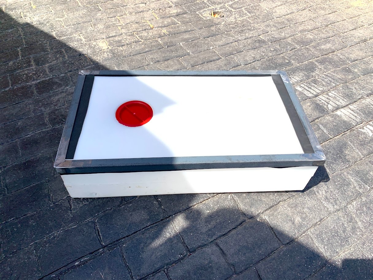

Durante la semana me llegaron los depósitos de aguas limpias y grises.
El de limpias es de 104l y el de grises es de 85l. Una pena, si no tuviera el enganche de remolque había un modelo de depósito de 100l que me cabía al dedillo, pero el enganche estorba. Contemplé la opción de fabricármelo a medida pero sinceramente, en este momento no me apetecía invertir tiempo en ello.
El depósito de limpias irá dentro del mueble del lado derecho. Me cabía el típico de paso de rueda pero finalmente lo descarté por costar el doble que uno rectangular y además prefería tener el mueble entero libre en su mitad superior que tener un mueble muy alto pero estrecho.
En el espacio detrás del paso de rueda es donde tengo intención de montar la bomba y el vaso de expansión.
Encima del depósito me queda un pedazo de espacio de 110x50x70cm

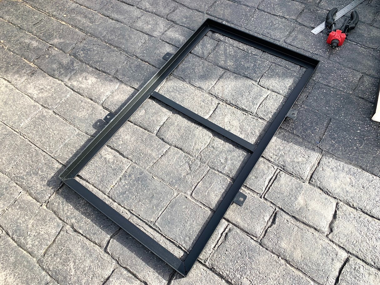

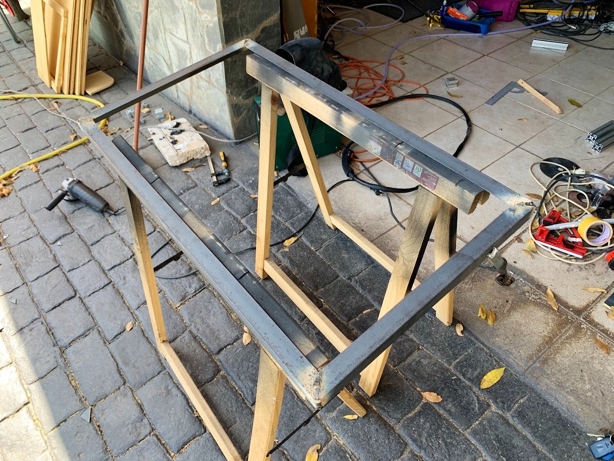

Para el depósito de aguas grises empiezo fabricando un marco en ángulo de 30x30x3.6mm de acero
Volvemos a las utilísimas tuercas remachables. Estas son M8 y pese al Crossfit os juro que me costó dios y ayuda poder remacharlas...
Soporte del depósito terminado y pintado
Presento todo en su sitio

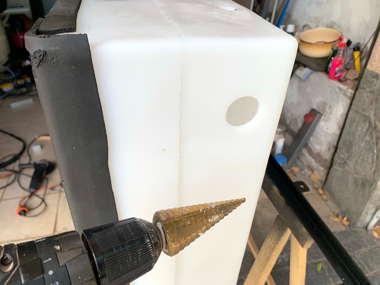

Cuando veo que es correcto, bajo de nuevo el depósito para hacer un pequeño mordisco al soporte y poner los racores.

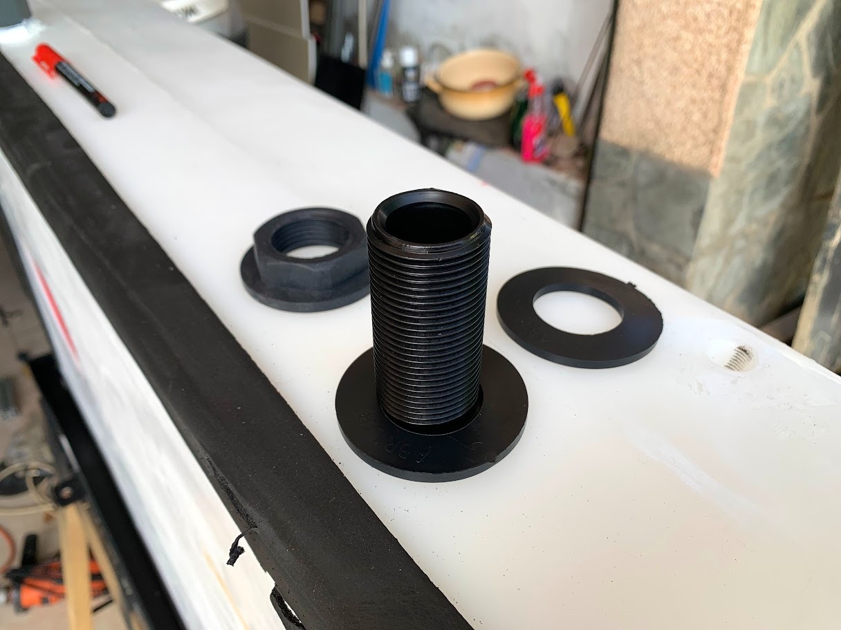

No me gusta el ajuste del racor de 1-1/4" que trae el depósito pero ya lo he perforado así que por si acaso le pongo bien de polímero
Hago el orificio de entrada
Este sistema me parece mucho más confiable

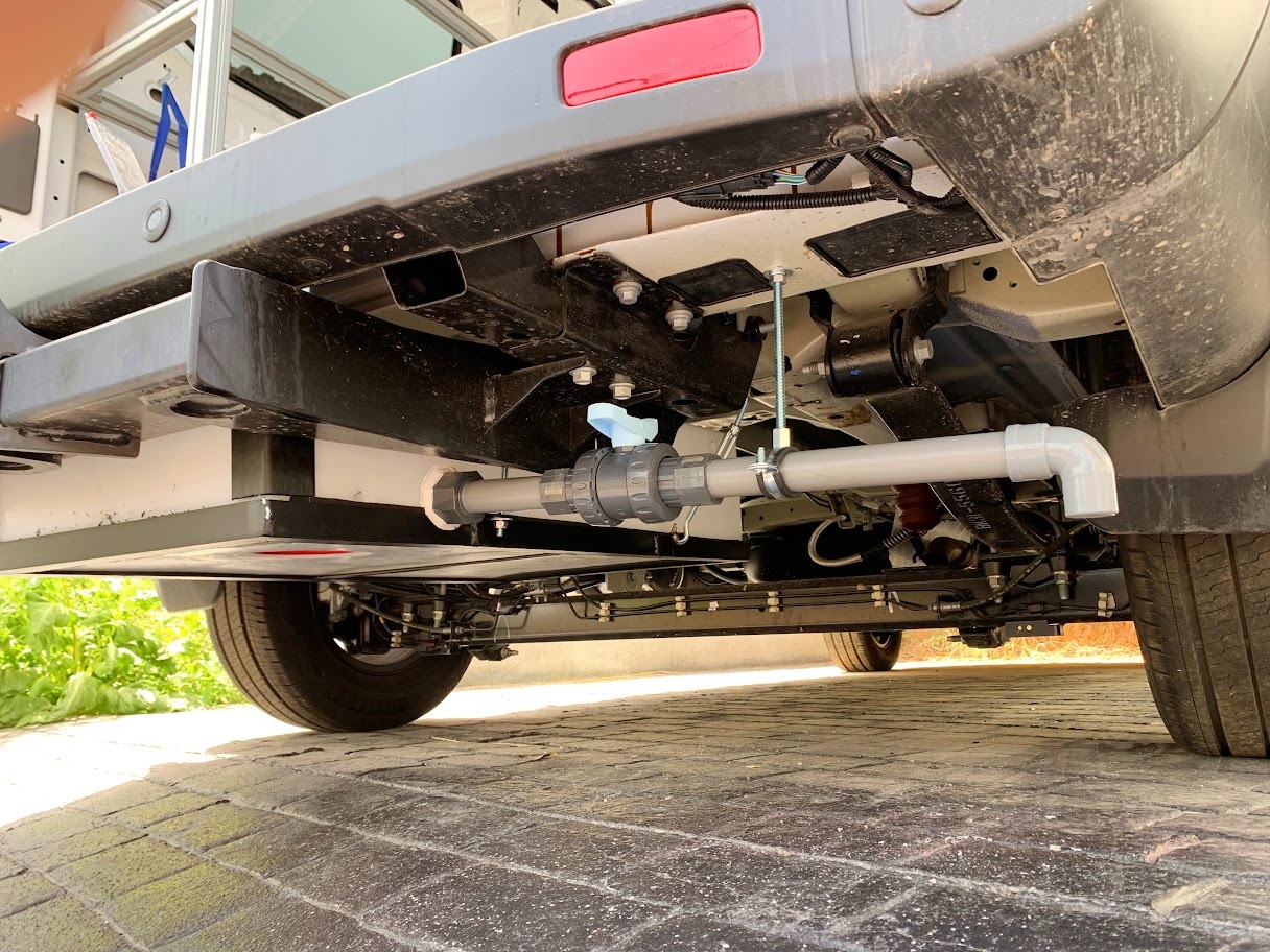

Monto el sistema de drenaje. En un futuro probablemente monte una electroválvula, en este momento no es algo que me quite el sueño. Probablemente acabe por recortar un poco la salida, preferí dejarla algo alejada de la llave de paso.
Me falta colocar la sonda y el respiradero, pero eso lo puedo hacer con el depósito en su lugar.
La llave de paso se encuentra sin tener que mirar, justo a continuación del enganche. No sé si tiene sentido pero he colocado la salida hacia el lado derecho porque el llenado será por ese lado, en según qué lugares que puede estar justo de espacio creo que es mejor tenerlo todo del mismo lado para poder hacer ambas operaciones a la vez o no tener que maniobrar.

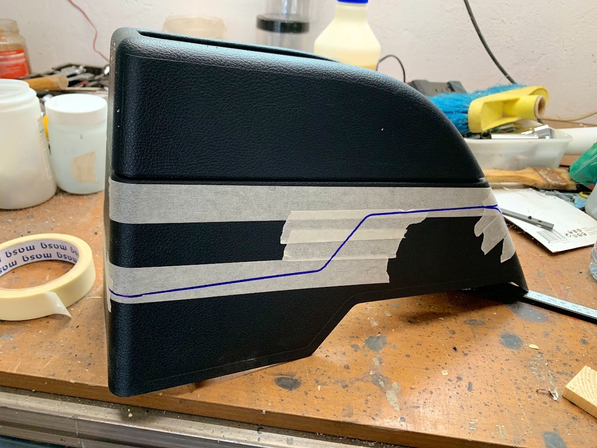

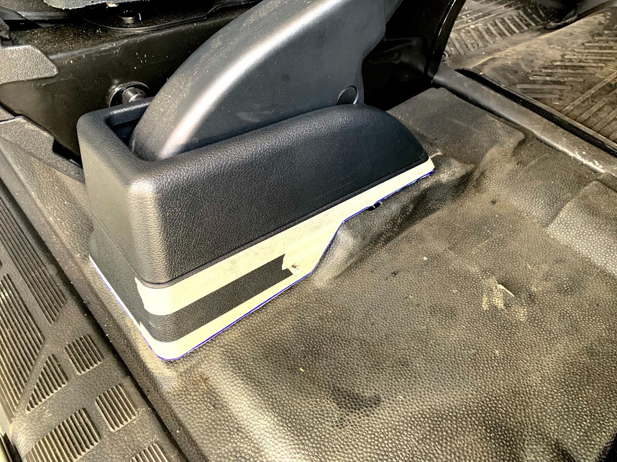

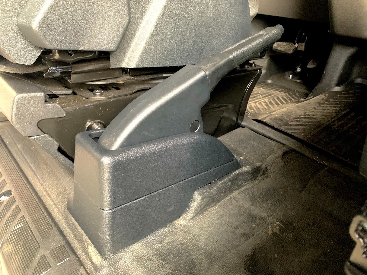

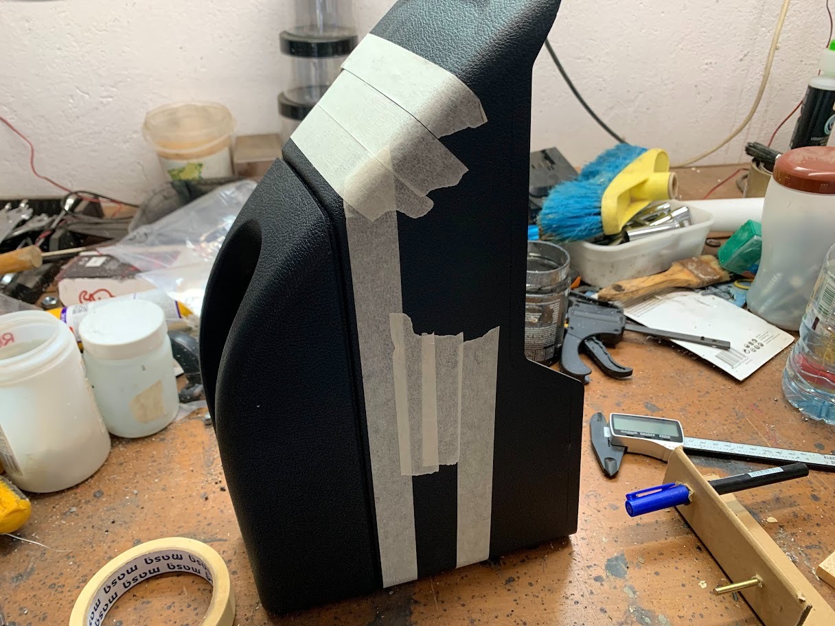

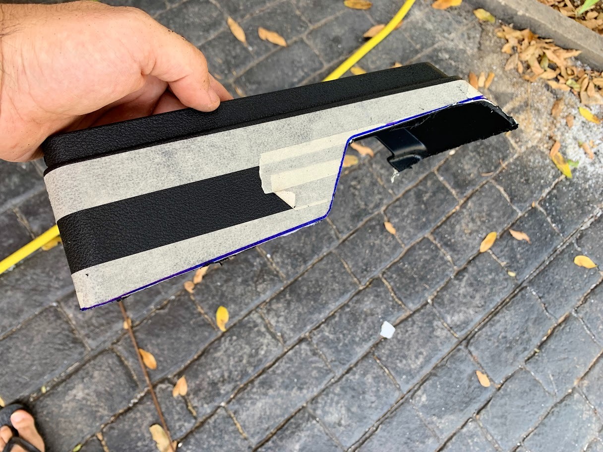

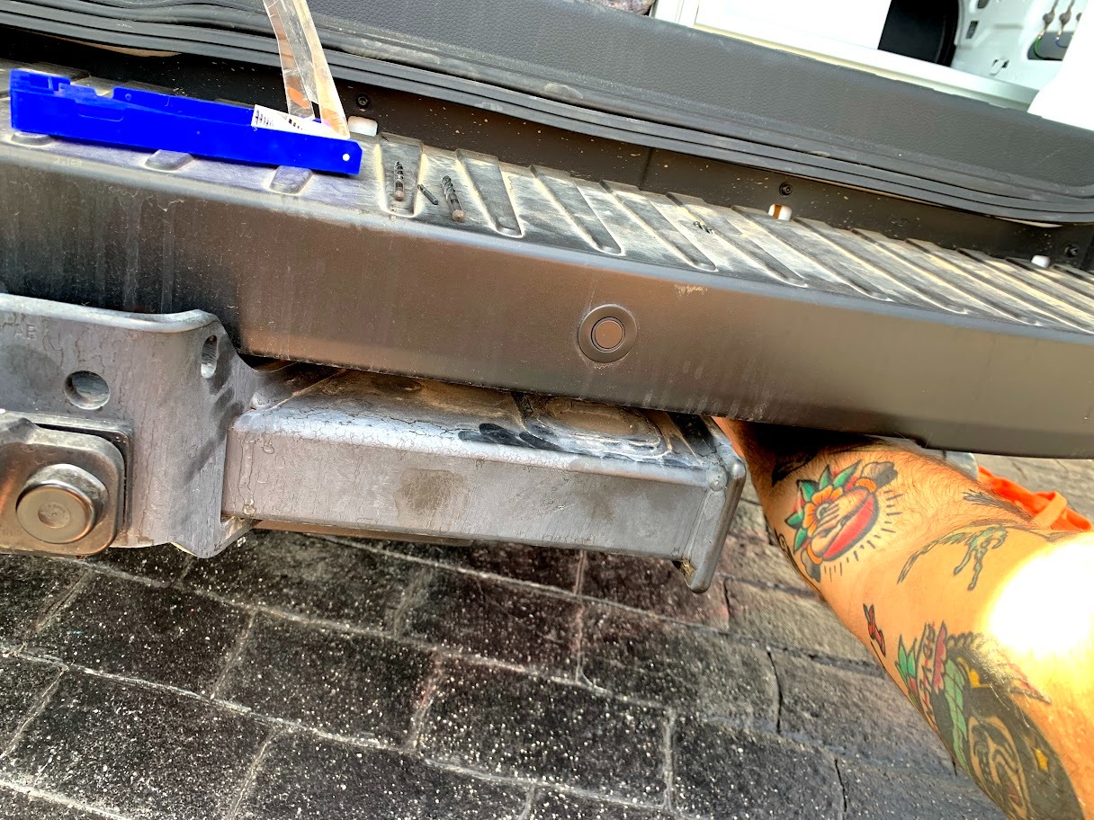

En otro orden de cosas, tenía pendiente un detalle estético. Al bajar el freno de mano tenía quitado la cubierta de éste porque había que recortarla. Fabrico un útil tonto pero funcional para tal efecto.

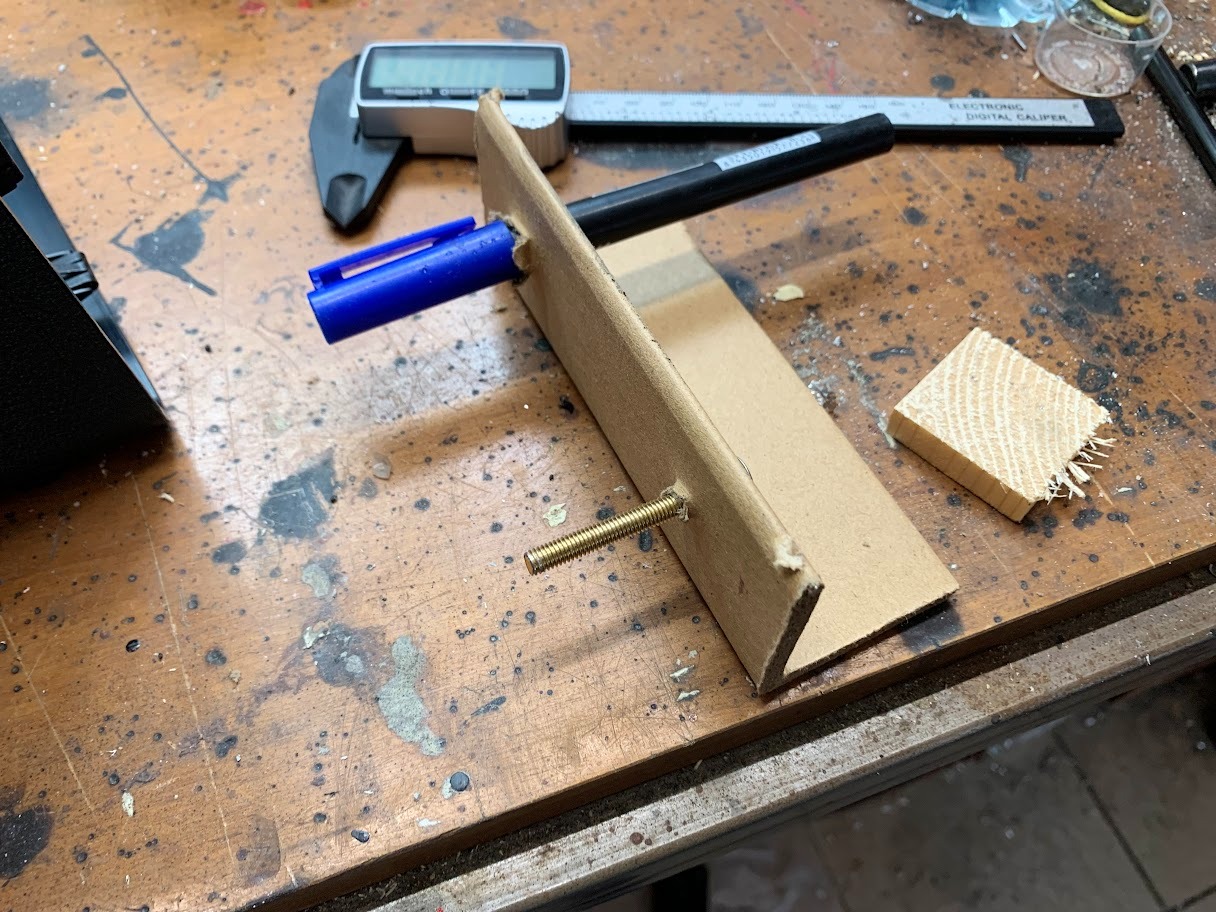

Preparo la pieza para el corte
Con mi útil (Se notan los recursos y el tiempo invertido en su diseño) trazo el corte
Corto con la radial y un disco de corte de inox de los finos. La rebaba apenas se pega gracias a la cinta de carrocero y la que queda por dentro con un cúter sale enseguida. No tardo ni 5 minutos en completar todo el proceso.
Presento y marco un par de ajustes
Pues parece que queda bastante aceptable...

Por cierto al final le pusiste corrugado a los multicapa? Porque en unas fotos vi que le pusiste kayflex por encima pero en las más recientes veo que hay tubo corrugado.
Ánimo que ya queda menos
Blizz
Y más que debo correr si quiero terminarla al menos para ser utilizable jeje...
El corrugado lo puse únicamente en la curva de "salida", en el suelo no lo lleva, va hecho un sandwich entre el aislante.
