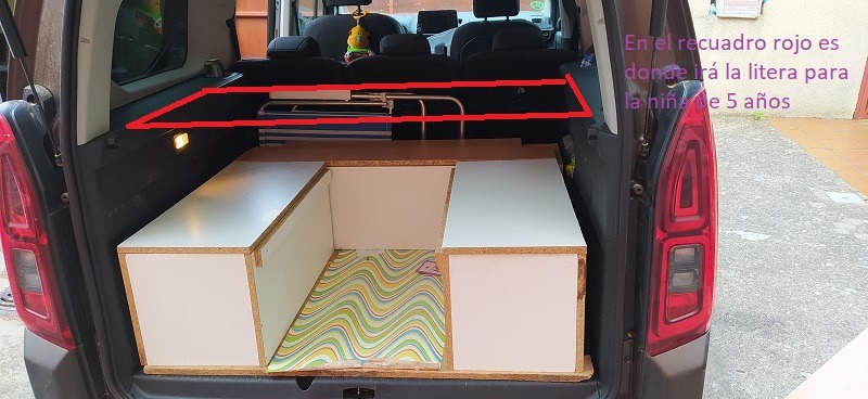

Lo primero que hicimos es probar los viejos y destartalados baules que llevabamos en el maletero de la berlingo antigua(los blancos). Los hemos soltado del tablero del suelo y los hemos levado un poco más contra las paredes de la furgo. Hemos alucinado con el espacio que sobraba entre el mueble y el respaldo de los asientos traseros!! Una cosa es hablar de centimetros  y la otra es ver el hueco. Monté deprisa y corriendo otro mueble trasversal para aprovechar ese espacio y aun dejé sitio para las sillas, la sombrilla...
La idea es que la niña más grande duerma en una litera que apoye sobre eso salientes que hay en el maletero (basicamente es el paso de rueda embellecido)

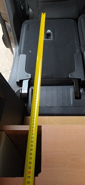

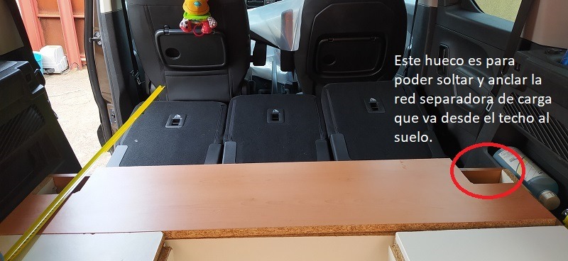

Después toca reclinar los asientos (quedan casi al nivel del suelo de la furgo) y comernos la cabeza para ver que sistema usamos para hacer una extensión sobre la que apoyar la cama. En la berlingo viajabamos con los asientos quitados y en ese espacio iba otro baul, entonces con una tabla de unos 30 cm colocada sobre bisagras de esas que se autobloquean nos valía. Pero aqui el vuelo es de 80cm.
los muebles en total miden 100 cm desde el portón y estamos buscando un sistema plegable que nos aporte 80 cm más. Lo de la tabla con bisagra de piano que va colocada sobre el mueble no nos convence porque inposibilitaria el uso de los baules (o de su opción baules con mesa en el centro). Tamoco queremos patas que de quita y pon por el coñazo de roscarlas y desenrroscarlas y nos da la impresión de que el respaldo de los asientos no llevaría muy bien que le pongamos peso. EStamos pensando en unos rieles tipo cajón de lata resistencia. He visto que hay algunos que salen 80 cm y que soportán 130kg. No son baratos por eso antes de pedirlos pregunto: ¿No se doblarán o combarán con el peso? La cosa es que entraremos y saldremos de la cama precisamente por ese lado, ya que por el lado del  portón estará la litra (el portón no se puede abrir desde dentro, gran cagada de PSA).
