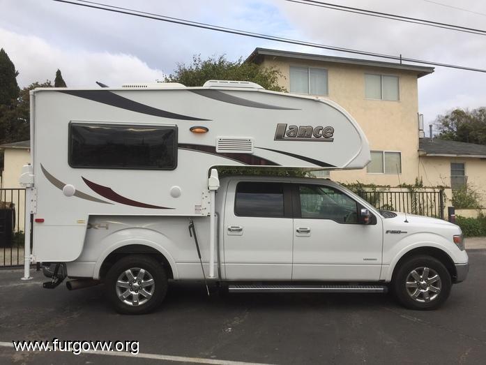

Un pregunta.  ¿ Has decidido 'desaprovechar' los extremos inferiores de la caja ?.  Si aprovechases esos huecos taparías los pilotos de la Hi-Lux, cierto; pero ya los llevas duplicados en la célula ¿no ?.  Podrías hacer dos armarios interiores o exteriores, que nunca viene mal.  Me refiero a algo similar a esto :
En vez de terminar por detrás así :
Terminar la célula así :
Aunque ya visto lo avanzado del proyecto, supongo que habrás barajado todas las posibilidades ¿verdad ?
