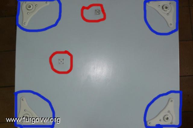

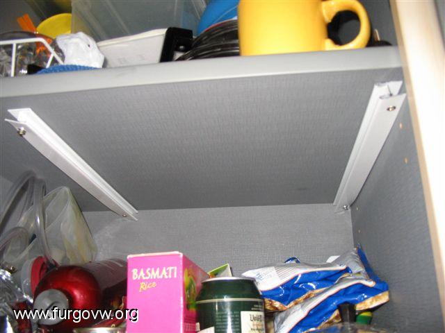

Las piezas que sujetan las patas de la mesa grande son de 2 tipos:
Las marcadas en azul son donde se fijan las cuatro patas para el exterior.
Fueron compradas en una ferretería normal pero grande de una capital de Comarca (Ferreteria Jaume El Vendrell - Tarragona).
No recuerdo cuanto costaron (las compré hace más de un año), pero no fueron baratas. Fue algo así entre 16 - 24 € las 4 piezas.
Pero vale la pena porque le dan a la mesa una gran consistencia.

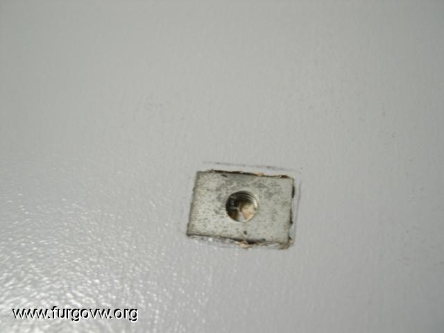

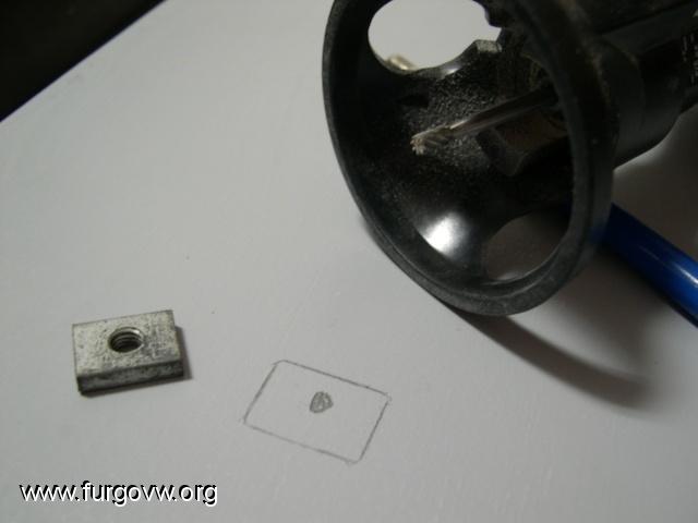

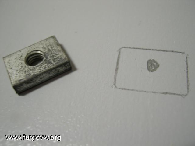

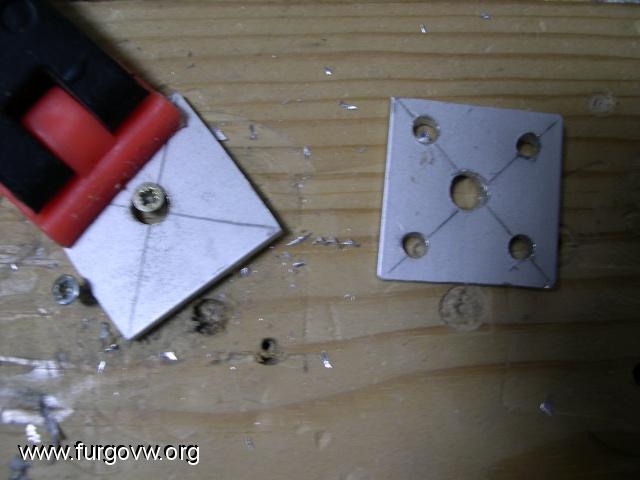

Las marcadas en rojo sirven para colocar la pata como mesa interior en uno u otro, según se ponga la mesa a lo largo o a lo ancho.
Las hicimos con trozos de aluminio y tuercas cuadradas que empotramos en unos huecos que hicimos en la madera con una dremel.
Se podría hacer tambien con una tuerca normal y corriente (hexagonal en lugar de rectangular) y con un taladro de una medida algo inferior y después encajarla a golpes, pero al ser hexagonal hay el peligro de que la tuerca acabe dando vueltas.
También se podría utilizar un tuerca de embutir, pero el problema que tienen es que necesitan para un tornillo mediano un grosor mayor de madera donde embutirla.
En principio todas las patas iban con este sistema, pero cuando la mesa la poníamos en el exterior con las cuatro patas, la mesa se movía más que un flan. Pro eso acabamos comprando para el exterior las piezas esas marcadas en azul.
Cita de: Pirson en Mayo 22, 2008, 20:56:28 pm
¿Y los soportes de la mesa, donde se venden?
Si te refieres a estos
Los compré en un tienda de recambios de Barcelona que se llama Covilas pero no venden por internet ni tienen página Web. En Roulot también la tienen y seguro que alguna tienda de caravanas en Las Palmas o en Santa Cruz las encuentras.
Mirate el hilo de la Mesa sencilla y barata de Manurro
Si no eran estas la dudas que teníais, aquí estaré.
Salud.

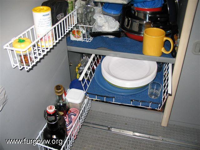

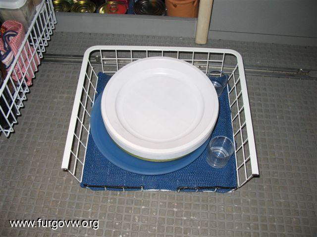

Pues venga, animate. Empieza con los cajones que son comodisimos. Y si no te atreves hay quien lleva unas cestas con guias extraibles como estas que no sé de donde lo saqué.
