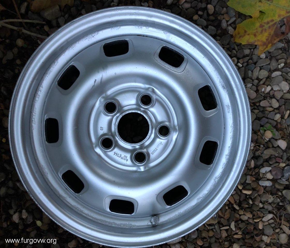

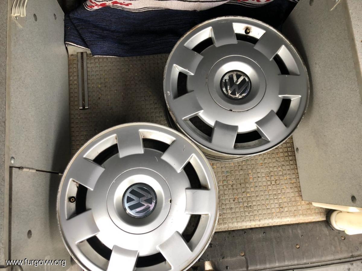

Tenía pensado cambiar las llantas y gomas para rejuvenecer un poco la furgo.
En principio tenía pensado poner estas de T4 (si alguien las quiere se las regalo) que pinté, pero...
...encontré estas llantas típicas de multivan que también puedo montar en mi furgo. Ahora ya sólo me falta decidirme por las gomas.

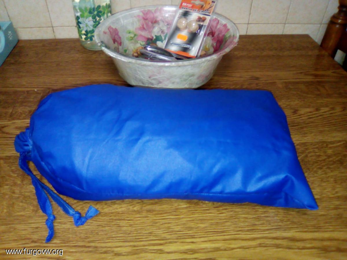

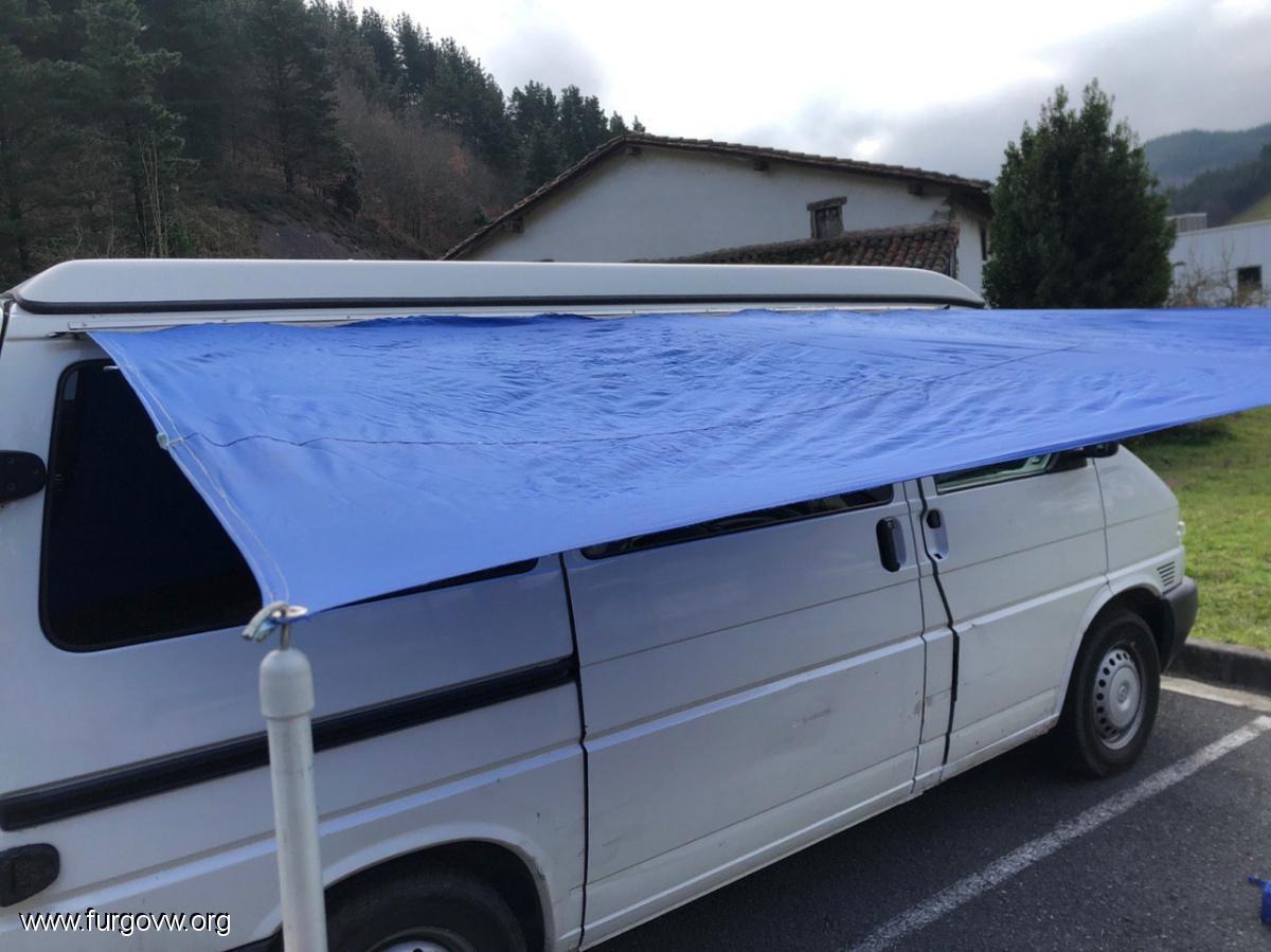

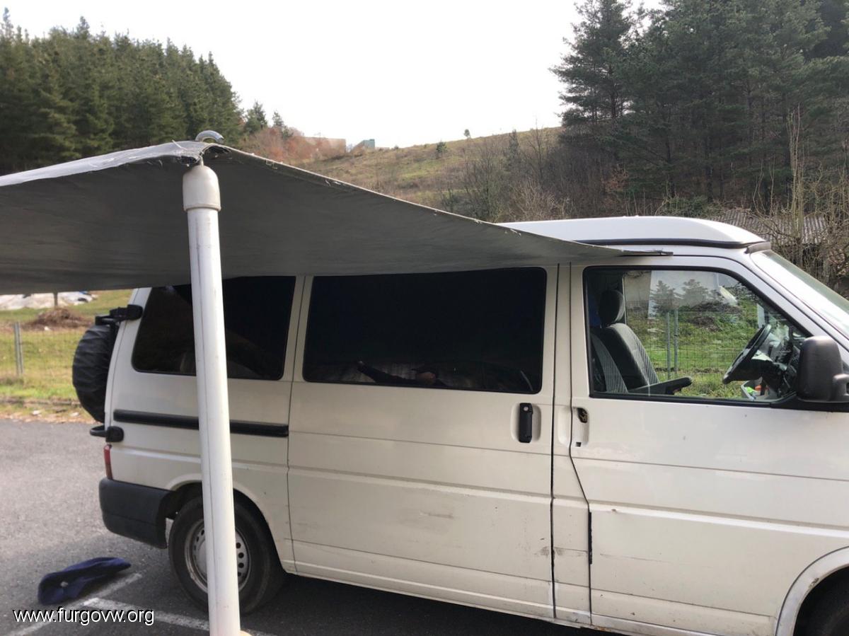

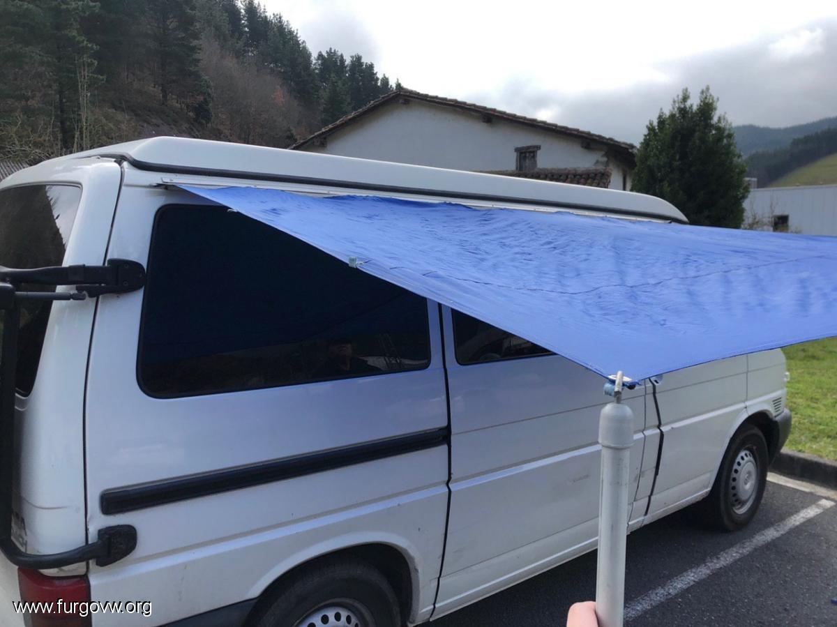

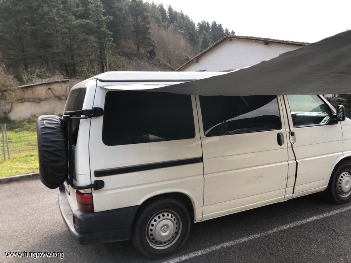

Toldo con tela impermeable de tienda de campaña
Habemus toldos para la furgo. La furgo ya tenía un perfil para poner un toldo. Se han preparado dos toldo diferentes. Se le ha cosido un bordón (descosido del toldo de caravana) para ponerlo en el perfil. En los dos casos las medidas eran del tamaño que tenía la tela despues de descoserlo y quedarse con las partes más rectas. Falta por cortar las patas a la altura deseada.
Toldo Azul. Con la tela impermeable de una tienda de campaña. Como podéis ver no ocupa mucho espacio. Es muy manejable para poder guardarlo. Este irá siempre guardado en la furgo para salidas de fin de semana.
Toldo Gris. Con la tela de un avance de caravana. Este ocupa más espacio y es más pesado. Este se guardará en casa para los viajes más largos.
i.vega
Imamon
Modificado el mensaje anterior para añadir las fotos de los toldos.

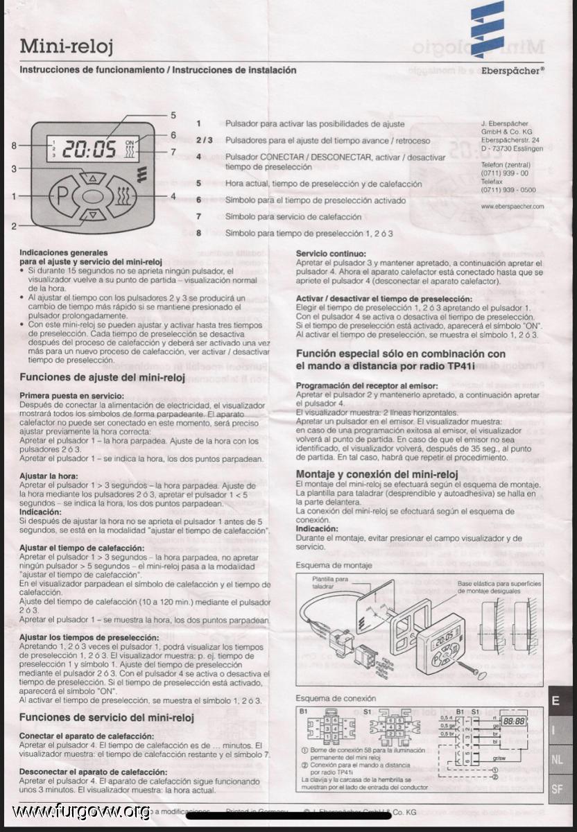

Dejo aquí el manual del mini reloj eberspacher por si algún día tengo que consultarlo.

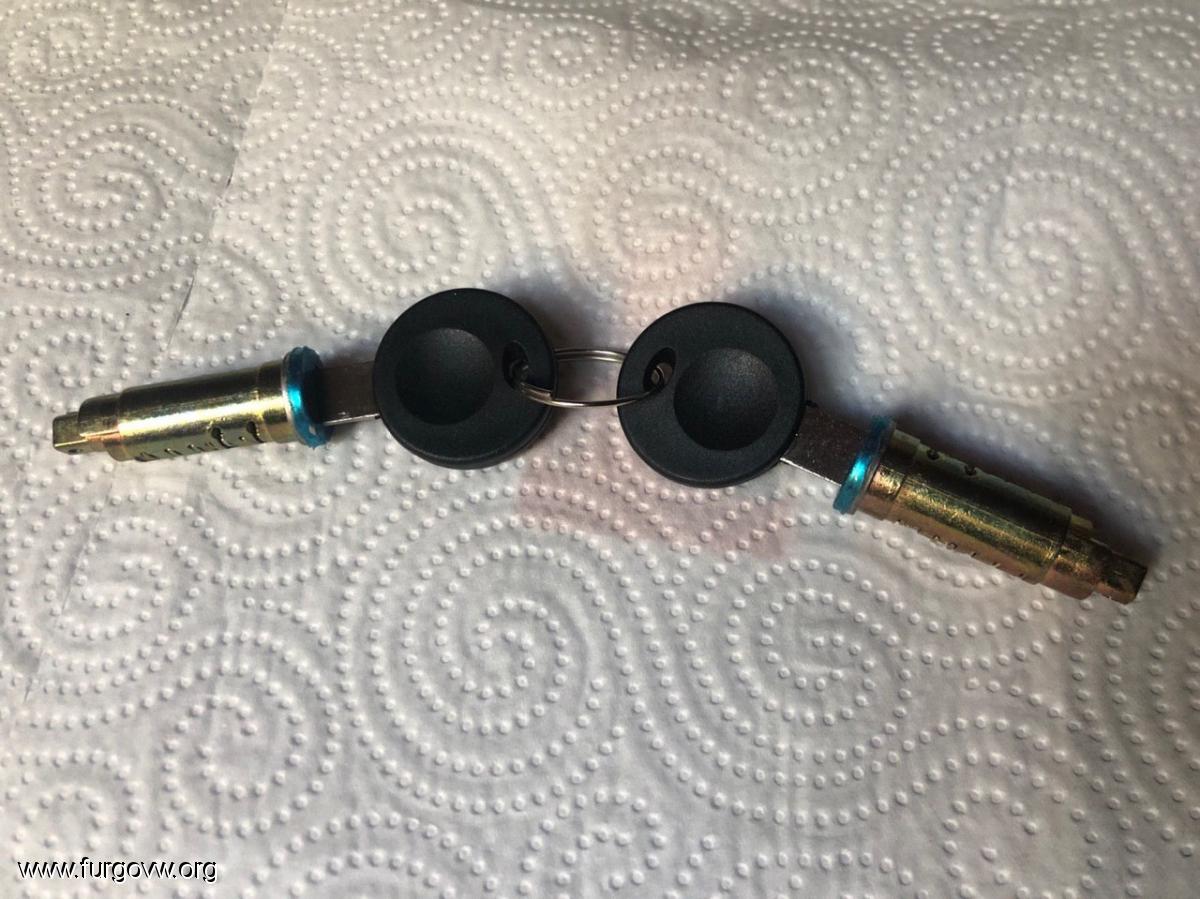

Sustituir bombines

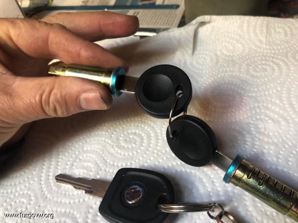

Hacía tiempo que en cierre centralizado estaba fallando. Se intentó arreglar el motor de la puerta del piloto, pero no duró mucho. Hace unas semanas se rompió el bombín de la puerta del copiloto así que que no había excusa para cambiar todos los bombines.
Mirando en ebay y allixpres lo más rápido ha sido pedirlos por ebay a una tienda de Polonia y han llegado en 5 días. 30€ por los 4 bombines y 4 llaves. No quería usar una llave para las puertas y otra para el contacto así que se han tenido que amaestrar las nuevas cerraduras con la llave original.

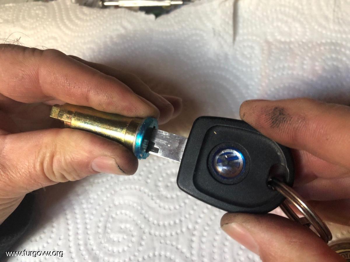

Estos son dos de los bombines con sus llaves. En la descripción de la venta indican que no hay que sacar la llave para instalarlos. Ya veréis por que más adelante.

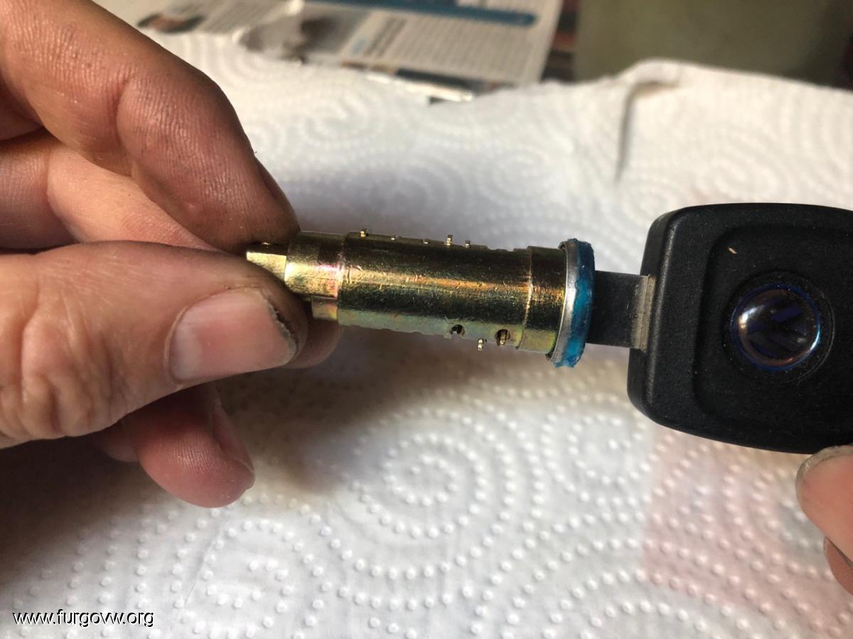

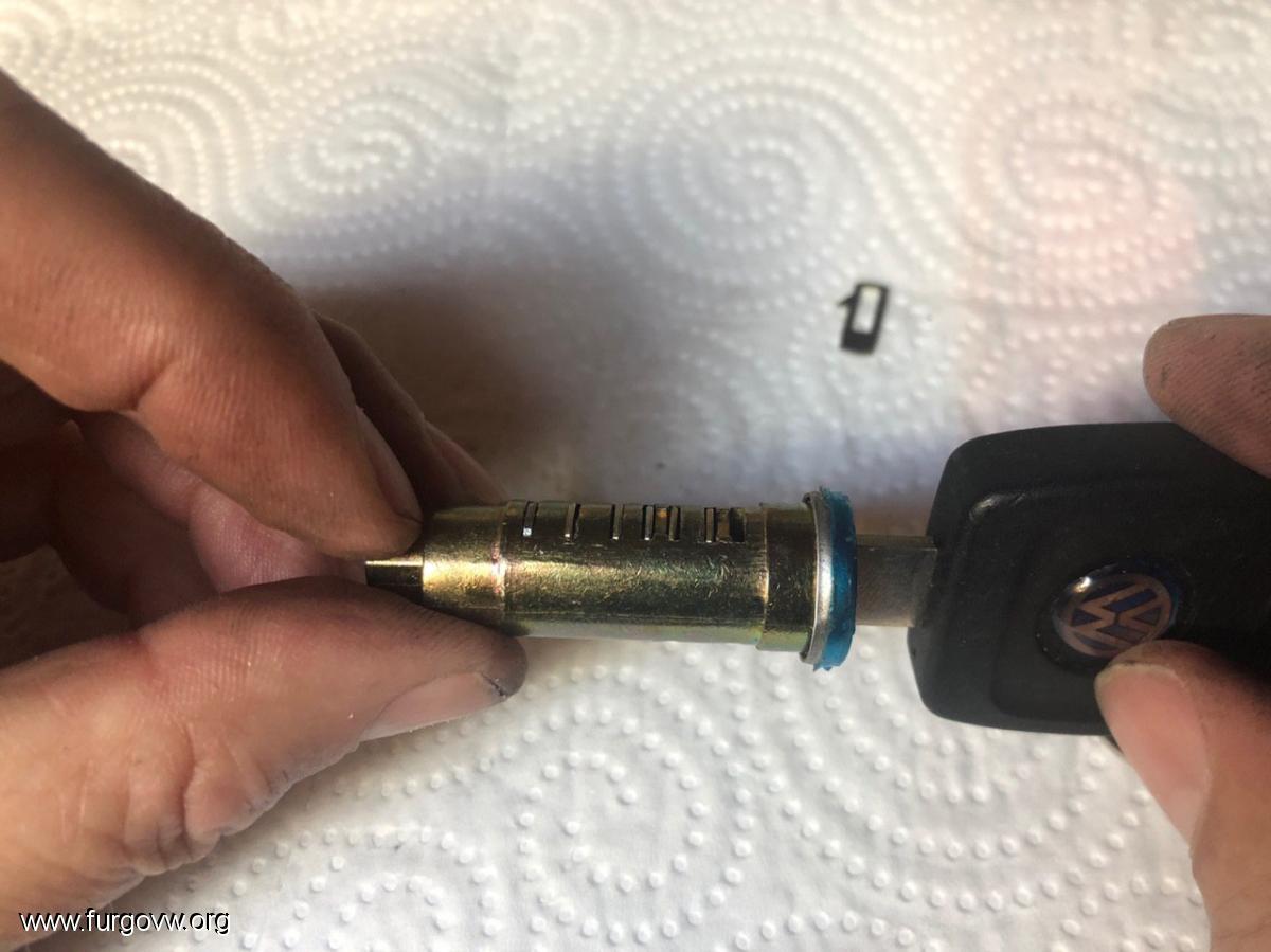

En esta foto podéis ver que se está sujetando uno de los bombines por la parte de las pestañas. En el bombín de abajo se aprecia como quedan las pestañas con la llave puesta. Mas abajo tengo una de las llaves que se usará para amaestrar los nuevos bombines.
Sin soltar el bombín sujetado desde las pestañas sacamos la llave que proporcionan e introducimos la nuestra.
Ahora veréis que han subido unas pestañas hacia arriba. Tenemos que sacarlas las que sobresalen, con cuidado ya que tiene un muelle, e ir rotandolas para hacer que todas las pestañas queden lo más al ras posible. Seguramente alguna quede hacia arriba y tendremos que limarla para que queden todas al ras.
Aquí podéis ver como tengo todas las pestañas al ras meno una última que ha tocado limarla. Dejamos la llame metida en el bombín.

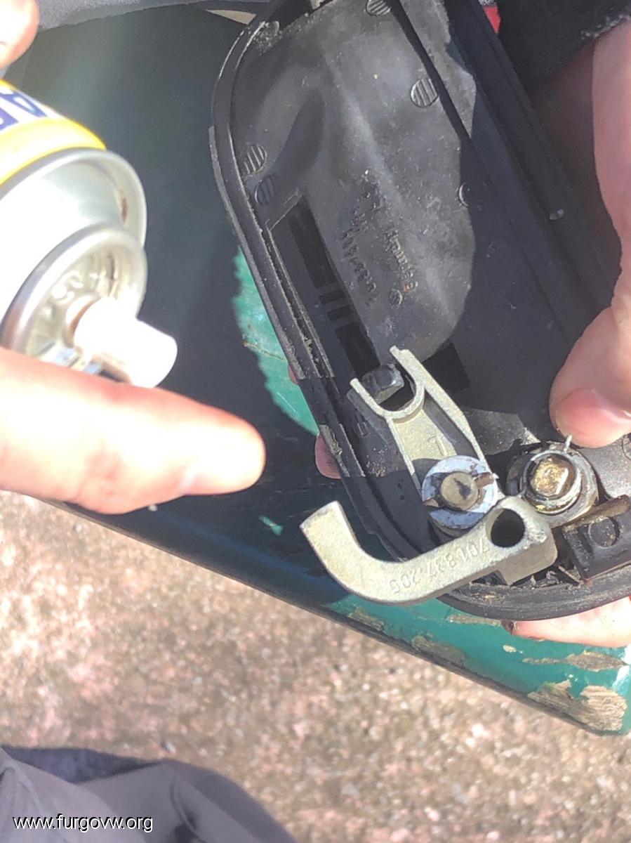

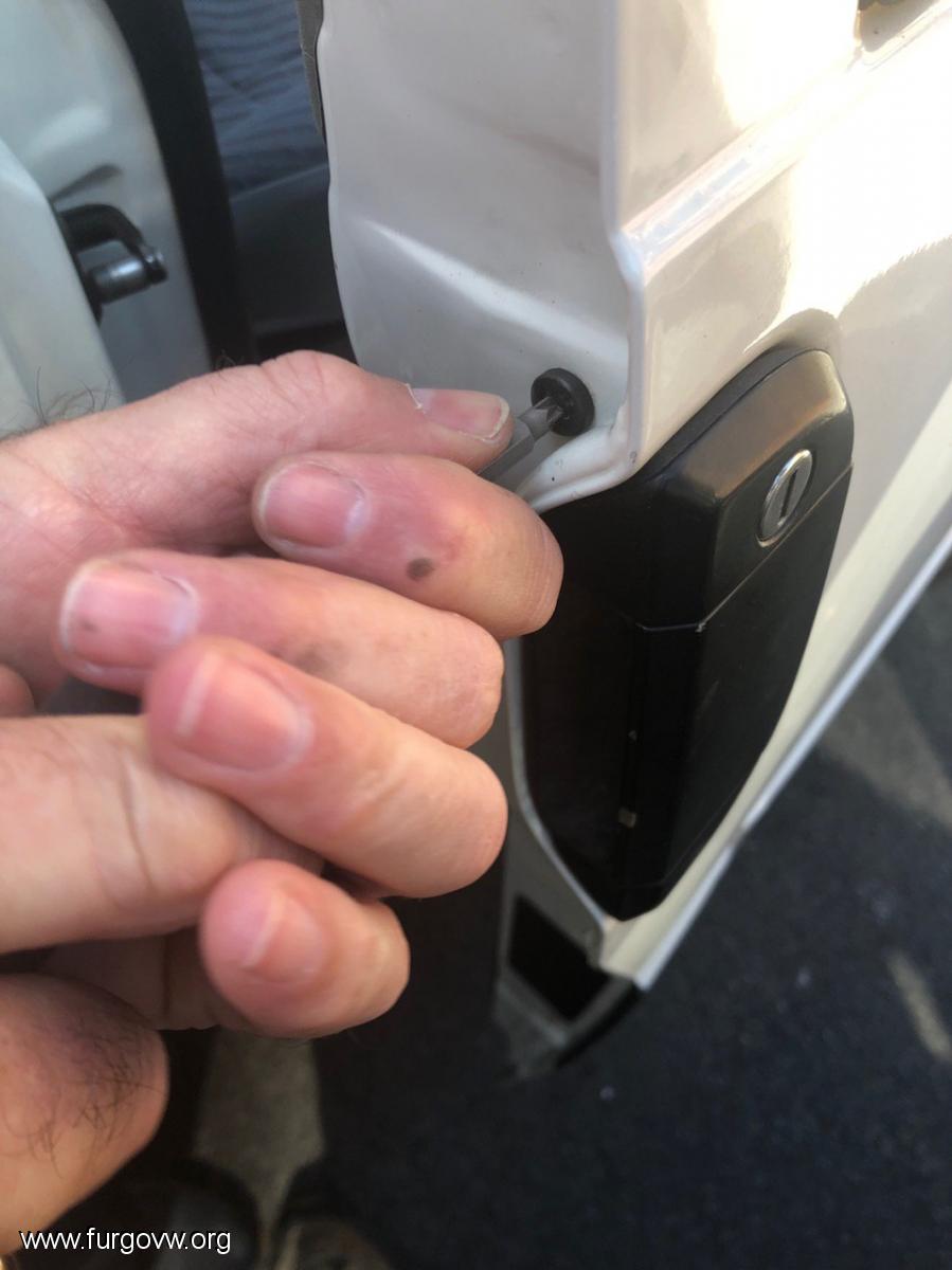

Desatornillamos la manilla para sacar el bombín defectuoso.
Para poder soltar mejor le damos un poco de aflojatodo.

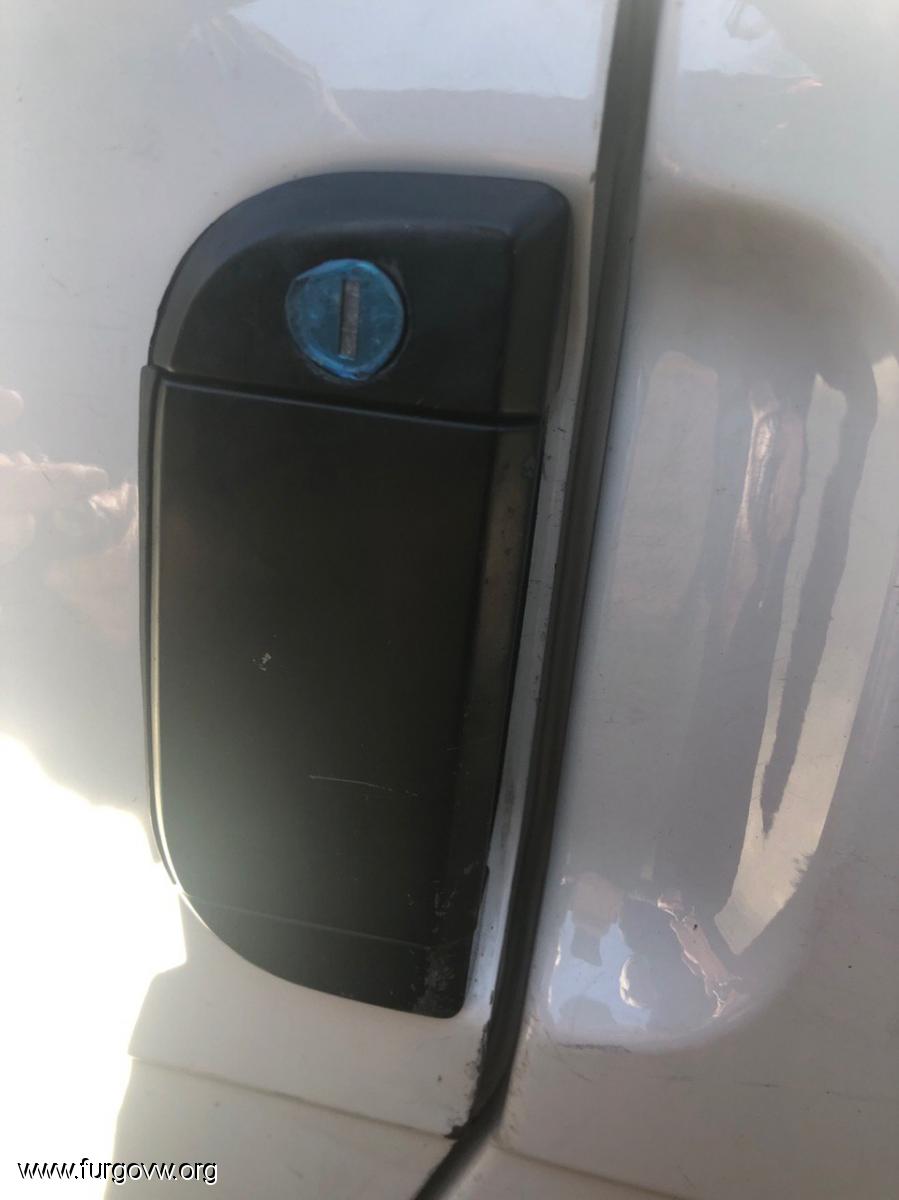

Una vez que esté todo en su sitio probamos que la puerta abre y cierra. Ya tenemos nuevo bombín. Retiramos el plástico protector y listo.
