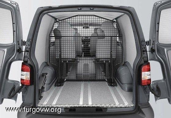

Ese que has puesto me recordó a este
Cita de: +gvr en Mayo 28, 2014, 00:55:18 am
Desconozco la realidad de si el fabricante pasó la prueba o no de la rejilla desmontable (no tienes que comprarla cuando adquires el vehículo y no tienes que instalarla a no ser que llever carga ya que entonces lo opcional es obligatorio) pero otra cosa es la homologación que a veces entiendo que se pasa la cosa de frenada cuando se pide la homologación de los portabicis desmontables y las barras de carga/bacas...y al final tienen que rectificar.
Pregunta: es homologable algo que te instalas tu mismo? entiendo que no, que un usuario no puede sr asimilado a un instalador autorizado/reconocido/homologable...
Los separadores de carga en los mixtos son optativos en función de si llevas carga y creo que nadie puede dar la homologación de un elemento que un usuario puede poner bien, mal o regular...con los tornillos apretados, flujos...con desgastes de los filetes. El fabricante podra certificar una capacidad pero poco más.
Creo que llegará un momento en el que los separadores de carga en los mixtos serán homologados (pruebas y ensayos superados, instalación realizada en fábrica, uso regulado por un manual de usuario y inexcusablemente vendido con el vehículo) y se podrán poner en la posición que quieras mediante un dispositivo de bloqueo/desbloqueo sin herramientas y tambien ensayado....esto es lo que lleva la Rockton:
y esto la Citan/Kangoo
estes dos ejemplos no requieren de instalación/manipulación para su uso, pasarán la ITV...pero para esto tiene que cambiar la norma y tiene que haber un cambio generacional en las furgos y mientras esto no suceda y las furgos de ahora tiren la cosa no va a cambiar.
Con carga o sin carga, cuantos mixtos adaptables tipo Transporter, Vito, hiace veis con rejilla separadora? 1 de 1000.
Un saludo!
