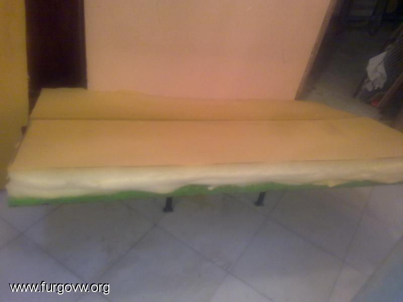

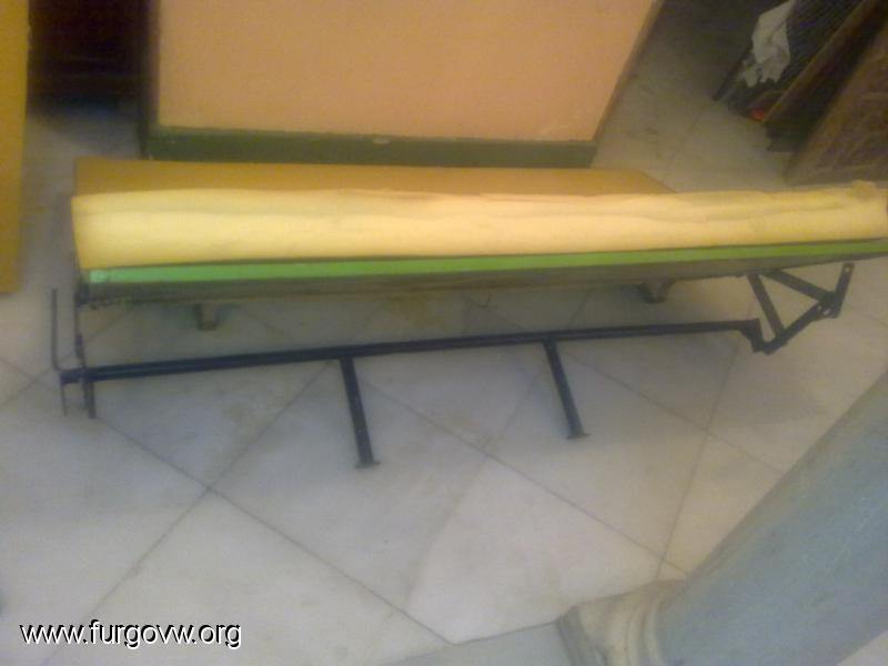

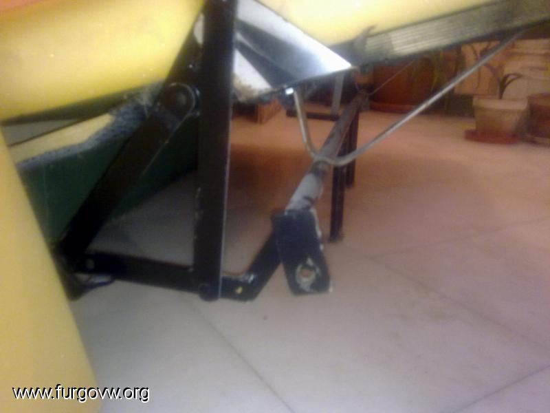

Bien, porque el asiento cama que le voy a poner no tiene cinturones y creo que la tercera fila en este tipo de vehiculos no tiene porque llevarlos!
saludos
markintosh
meeeeeeeeeec, un segundo.... ¿asiento cama dices? es un multivan o algo parecido que pueda pasar desapecibido... o uno fulerete made in casa de mi amigo?
fernando martinez
Es un asiento cama de los buenos,de los que se anclan al suelo, lo que yo no se si lo llevo puesto como asiento, me pondran problema o no???
digo yo que no ya que por los años y eso no es necesario que tenga cinturones.
No se esto es un lio, pero supongo que ire vacio a pasar la itv por si acasoo!!! .loco2 .loco2 .loco2

pero es un asiento original de una t3 o es un invento?, en principio no tienen ni que darse cuenta, y no te van a mirar los cinturones, al menos a mi no me los miraban
fernando martinez
Junio 07, 2011, 19:54:04 pm #19 Ultima modificación: Junio 07, 2011, 20:03:37 pm por fernando martinez
yo creo que este es bueno nooo????

Perdona Fernando, no había visto que habías puesto las fotos....
pues no se que decirte... no parece muy "volkswagen", pero vamos, tampoco soy un superexperto
Supongo que lo tapizarás y cosas de estas antes de ir a la itv, no?, pq con eso no la pasas ni de coña  ;D
