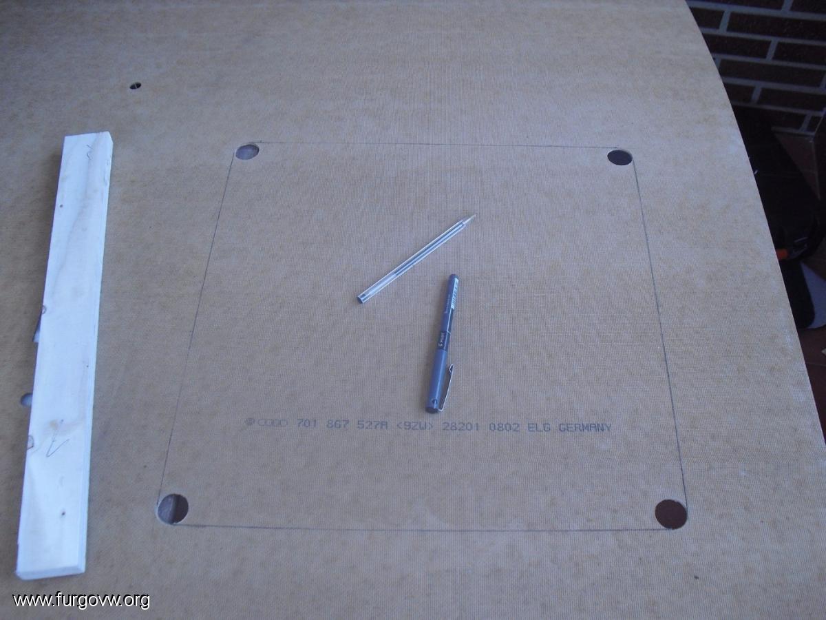

Etapa 1: PREPARAR UN MARCO DE MADERA INTERIOR
Recupere listones de Madera CP de 19mm.
Se utiliza la Claraboya para ajustar el marco perfectamente antes de atornillar los listones entresi.
Ese marco nos servira también para marcar las dimensiones en el techo de la furgoneta.

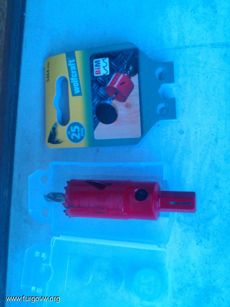

1- Preparar herramientas necesarias :
- Cinta carrocero
- Taladro

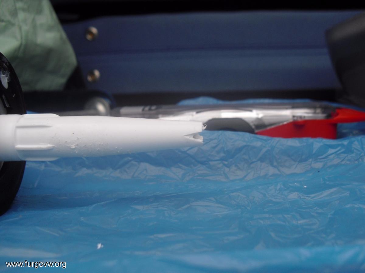

- Corona Ø 25

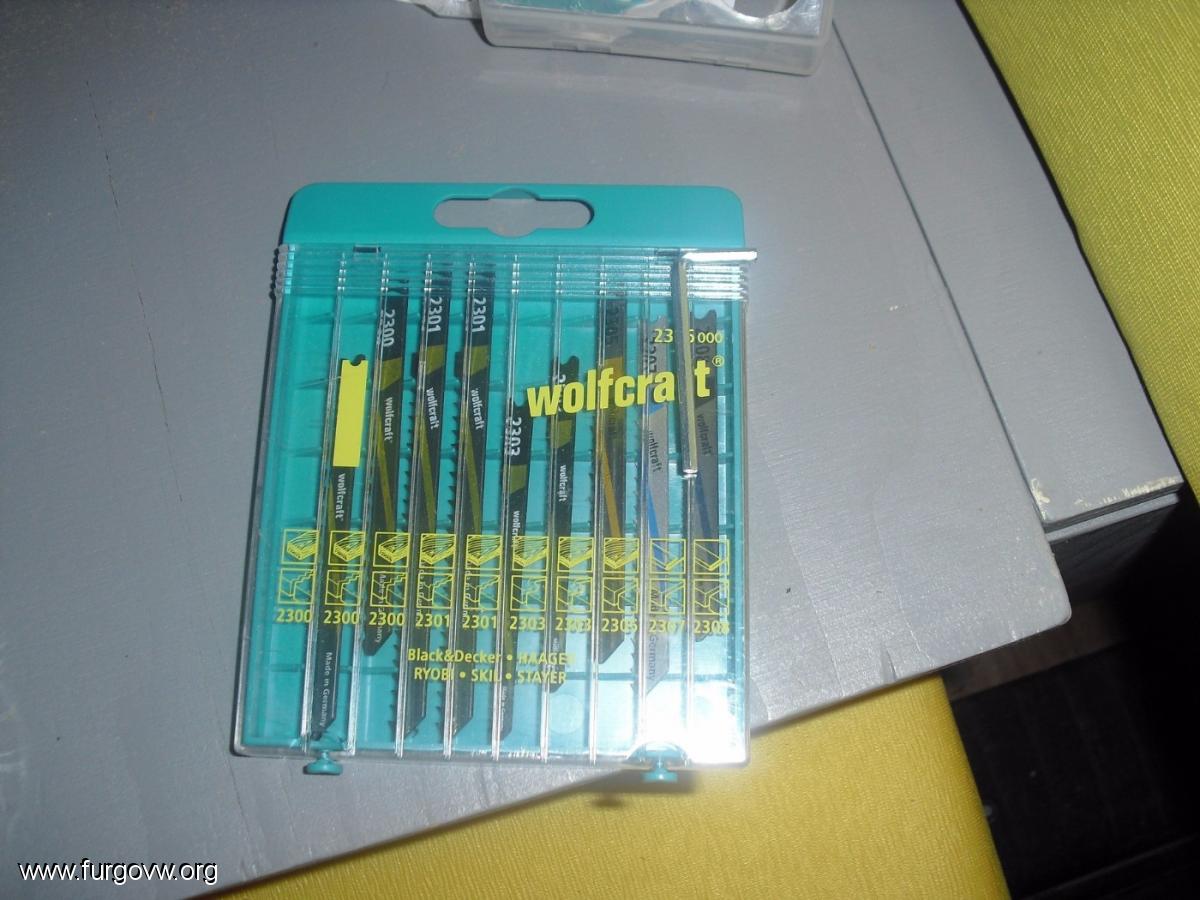

- Caladora
- Hoja de Cierra correspondiente (METAL)
- un metro
- Algo de Carton para no rallar el techo con las herramientas.
- Valor
Corona
Hojas

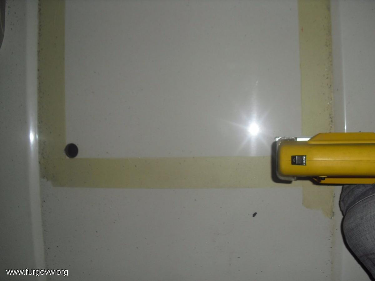

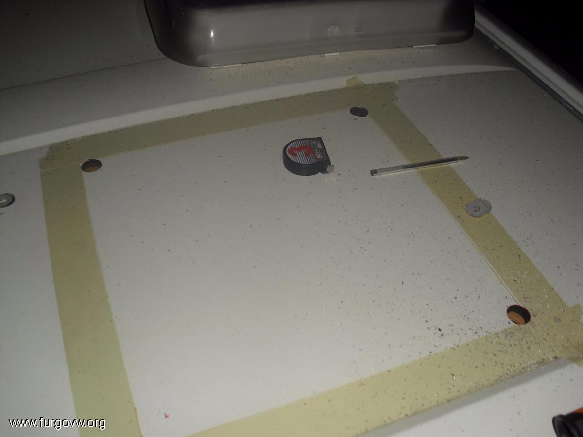

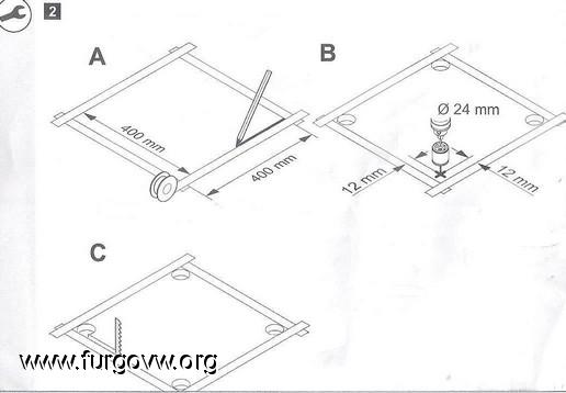

2- Subirse al techo y Marcar (utilizar el marco de madera / la claraboya)
- Medimos para encontrar el centro del techo
- Nos aseguramos de no tocar ningun nervio del techo / y tampoco ningún cableado eléctrico.
- Marcamos  y volvemos a medir.
- Medir / Presentar tantas veces hasta que estemos seguro que este correcto.

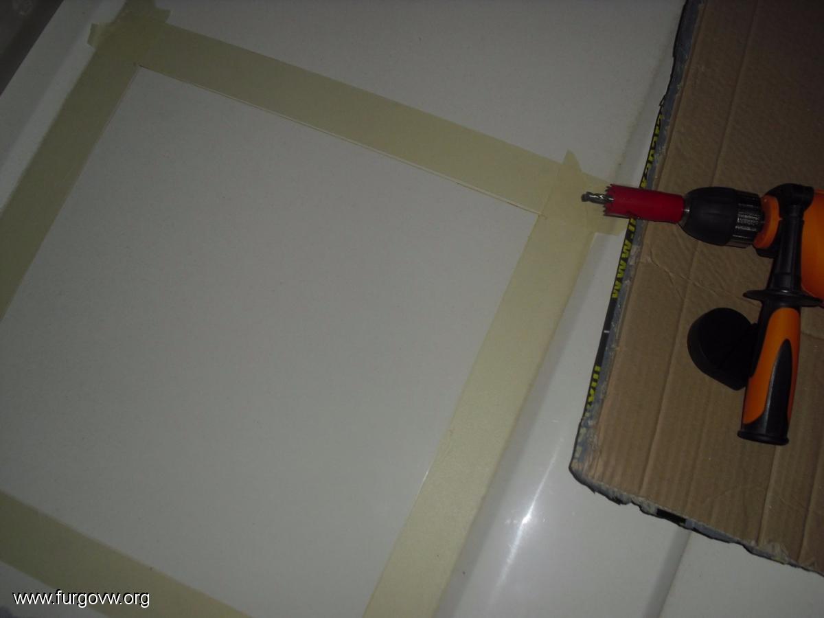

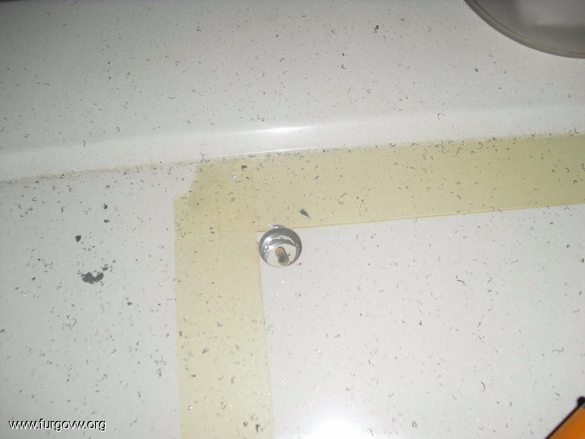

3- Hacer los 4 agujeros  :o

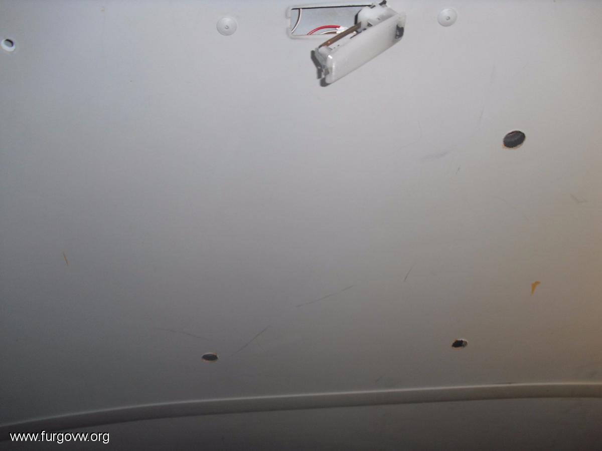

IMPORTANTE: Yo deje el panel interior para poder tener las referencias para recortarlo luego y que cuadre perfectamente.
(Tambien deciros que la tenia aislada con KAIFLEX 10mm)

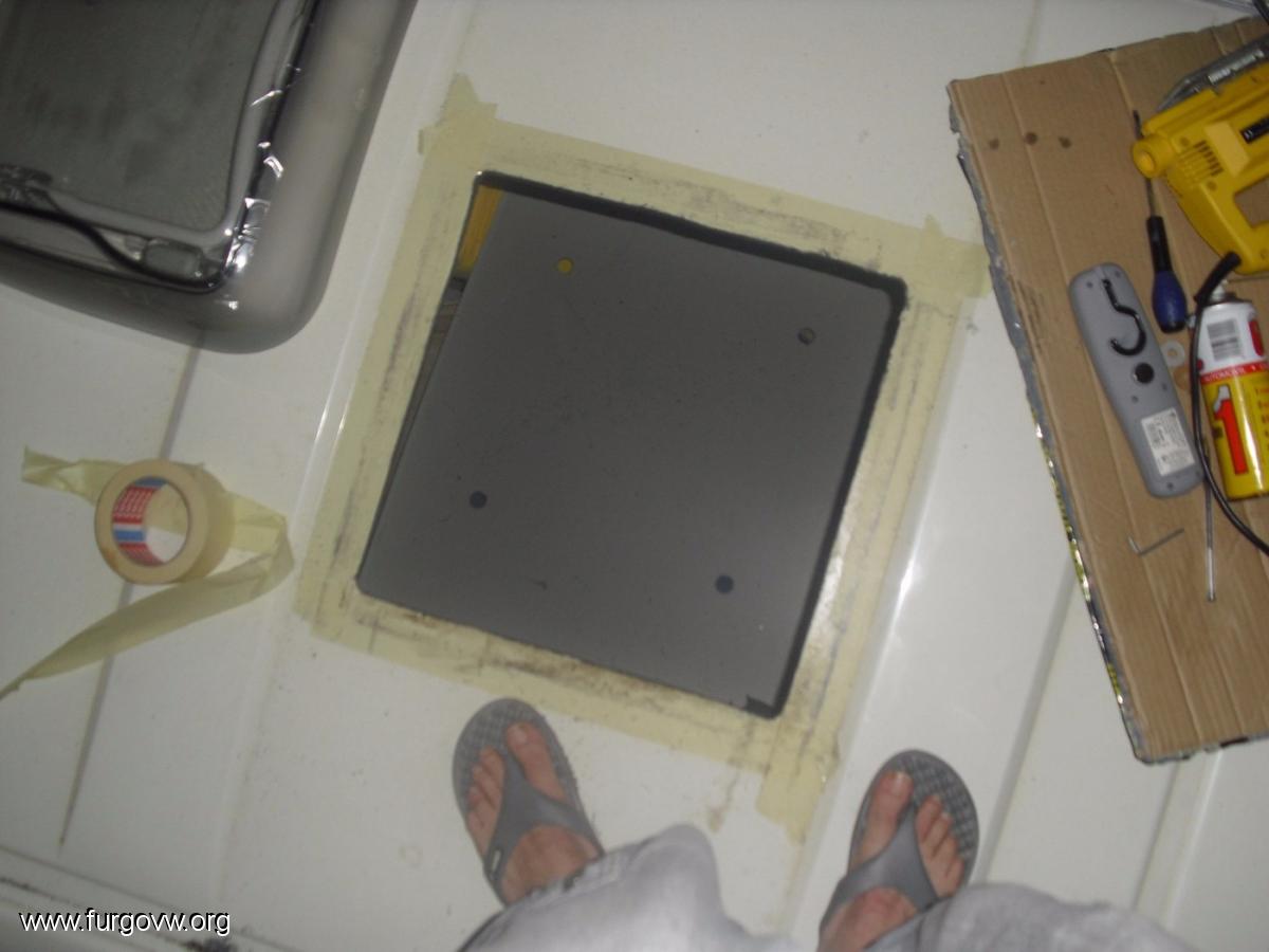

EXTERIOR

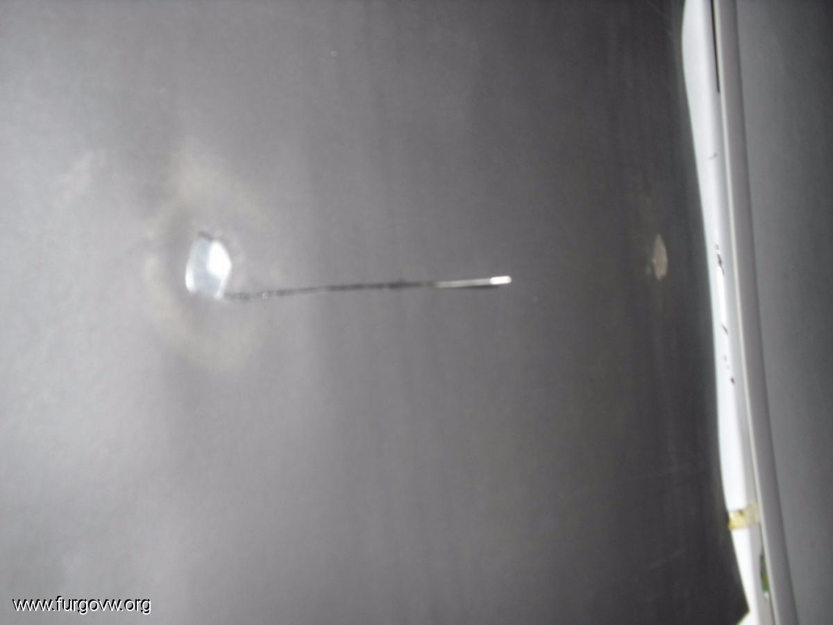

INTERIOR

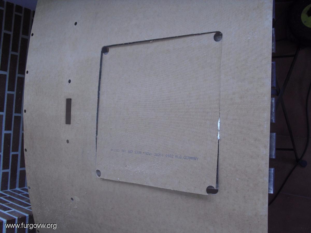

Una vez hecho los 4 agujeros, quito el panel interior para recortarle luego.

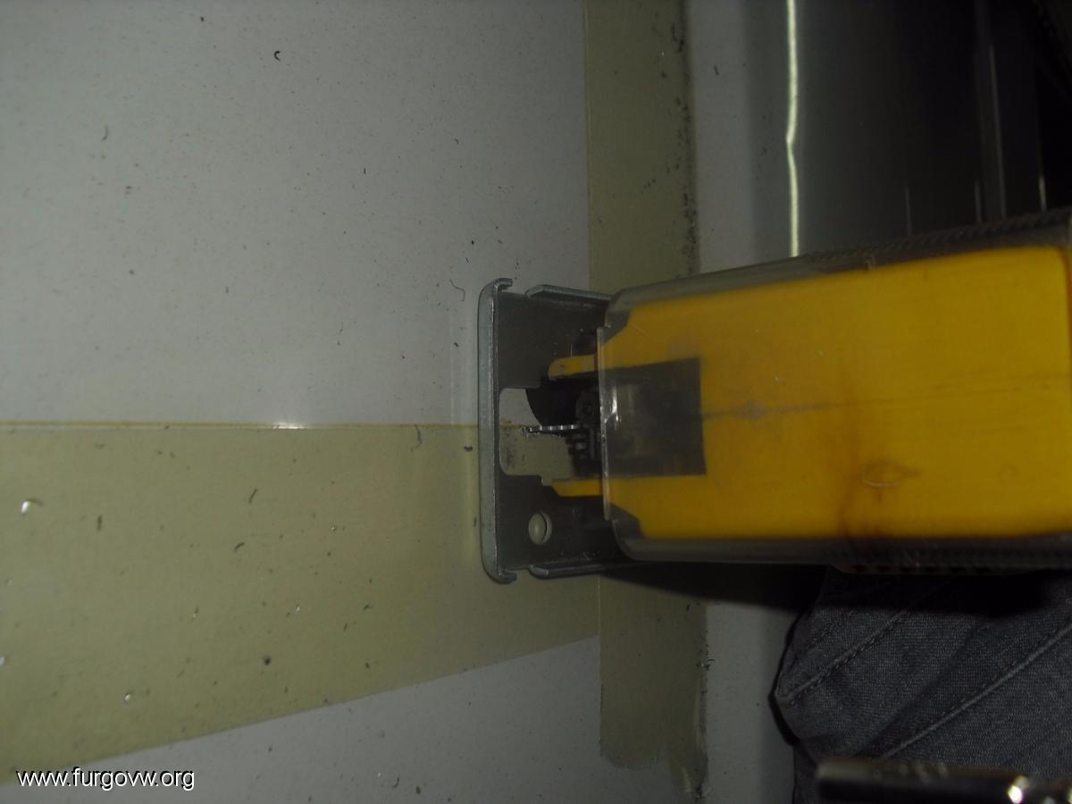

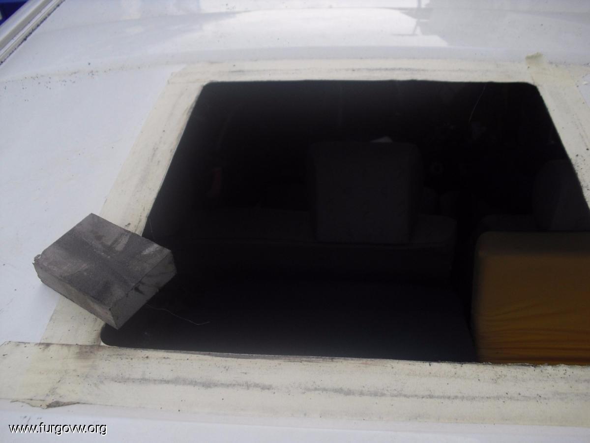

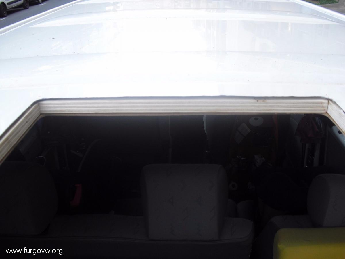

4- Cortar la Chapa con la caladora:
TCHACHAN !!! TECHO CORTADOOOOOO

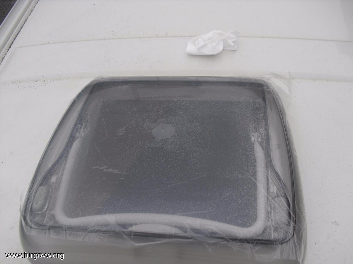

5- Probar el perfecto encaje de la claraboya y limpiar/lijar lo que se ha cortado:
6- Cortar el panel a dimensión correcta:

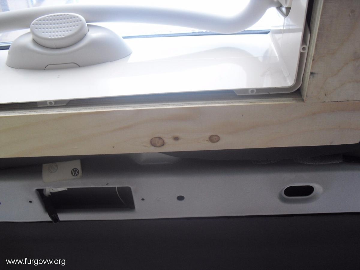

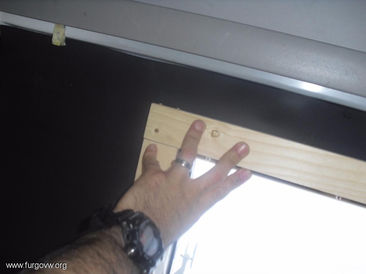

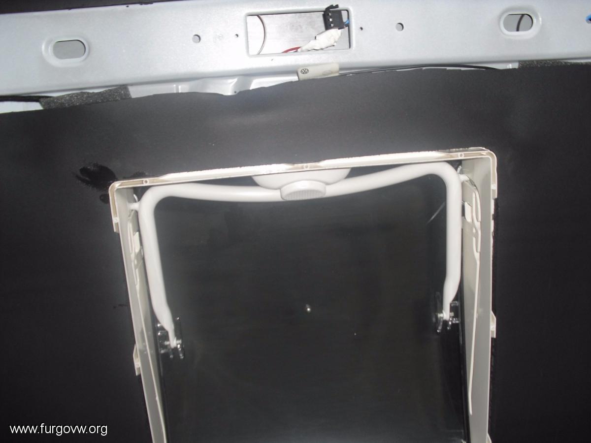

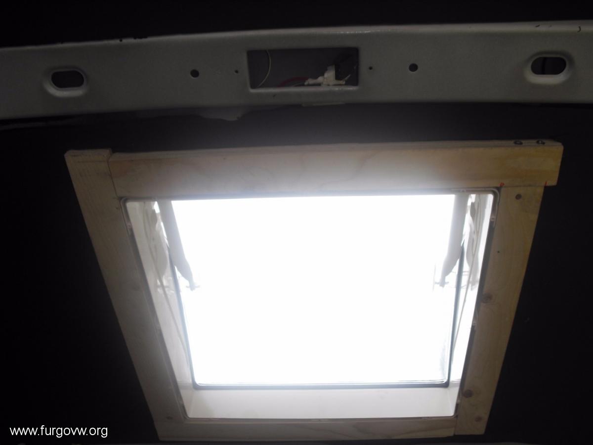

Etapa 3: FIJAR EL MARCO DE MADERA EN EL INTERIOR
1- Crear el alojamiento del marco quitando el KAIFLEX en la zona del marco, para que siente bien.
2- Algunos puntos de Sika para mantener el marco en su posicion.

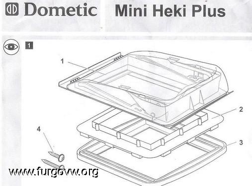

Otras manera de poner madera (Sin marco:)

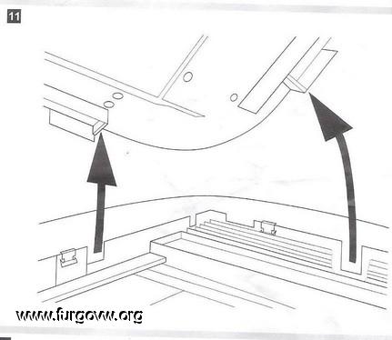

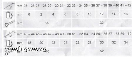

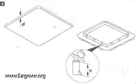

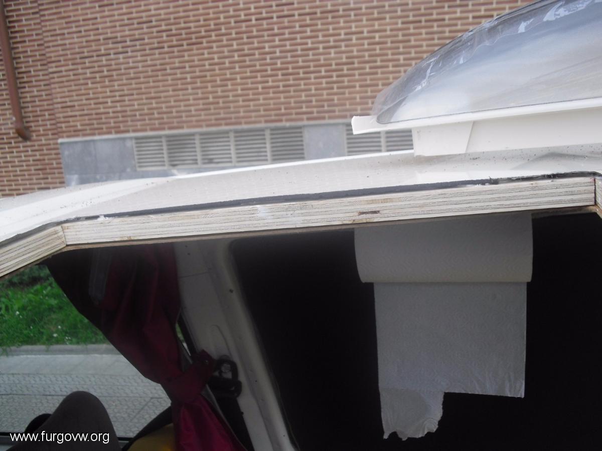

- se pone de nuevo el panel del techo y se mide el altura total:
INFO: POR LAS VW TRANSPORTER EL GROSOR DEL TECHO RONDA LOS 25mm

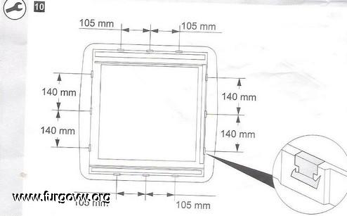

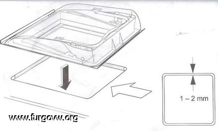

- se recorta las pestañas de la claraboya según indica el manual. Se presenta y se verifica que todo correcto.
Etapa 4: SELLAR LA CLARABOYA POR INSTALACIÓN FINAL
Nota: Al final no puse la cinta de Bultillo que compre....
Yo he puesto montón de : Mejor Sobre que falte jejejeje.

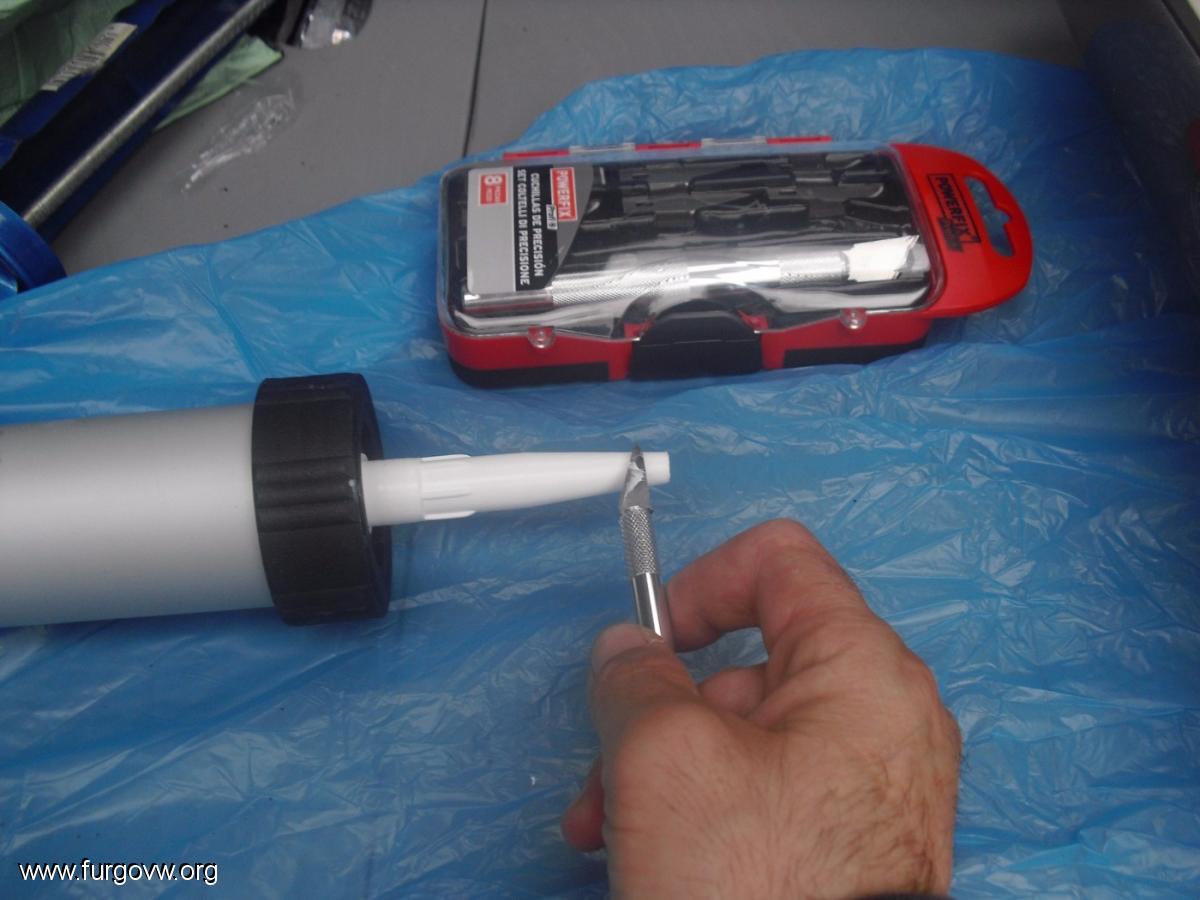

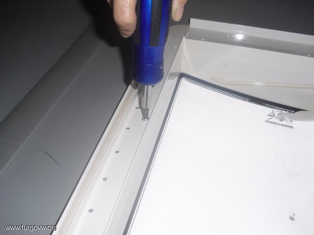

- Preparar la pistola
- Presionar fuerte contra el techo

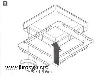

- Atornillar marco interior de la claraboya
Etapa 5: INSTALACIÓN FINAL
-Poner las grapas del ultimo marco (Mosquitera + oscuredor)
- Poner el ultimo marco en la parte interior de la claraboya

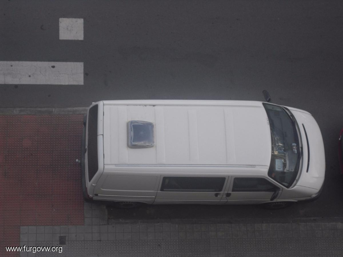

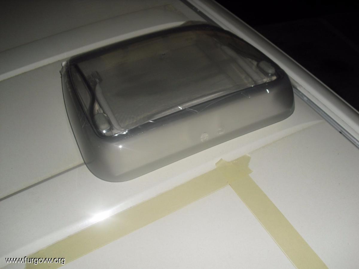

ET VOILA !!
ESE BRICO HA ACABADO.....
Espero que ese post os anima a hacerlo vosotros mismo.
LA SATISFACCIÓN DE HABÉRSELO MONTADO UNO MISMO SÓLITO, (Y EN LA CALLE EN MI CASO) NO TIENE PRECIO !!!!

muy bien hecho, yo la puse hace un par de años y la sensacion de haber cortado el techo y que quede tan bien... en mi caso una t5 con sus nervios y todo, tampoco le puse el butilo, que lo tengo por aqui muerto de risa, no se que pasó, pero con echarle bien de sica, como pa una boda yo creo que basta, a mi por lo menos no me ha entrado ni gota de agua, yo no tuve la precaucion de dejar el panel por dentro asi que luego tuve que medir para cortarlo, y me fui como dos milimetros hacia un lado, luego he comprado un oscurecedor, porque por las mañanas por ahi entra todo el puñetero sol y con ese oscurecedor se tapa ese pequeño fallo perfectamente. En mi caso corte el techo con una dremel y tarde como dos horas, tu lo has cortado con una sierra de calar con una hoja... esa hoja no era de metal no? yo si tuviera que volver a cortarlo usaria como minimo una radial en vez de la caladora.
