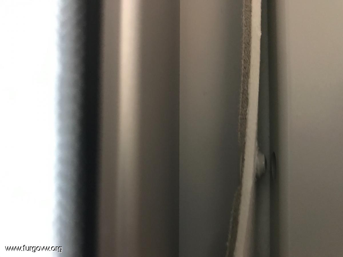

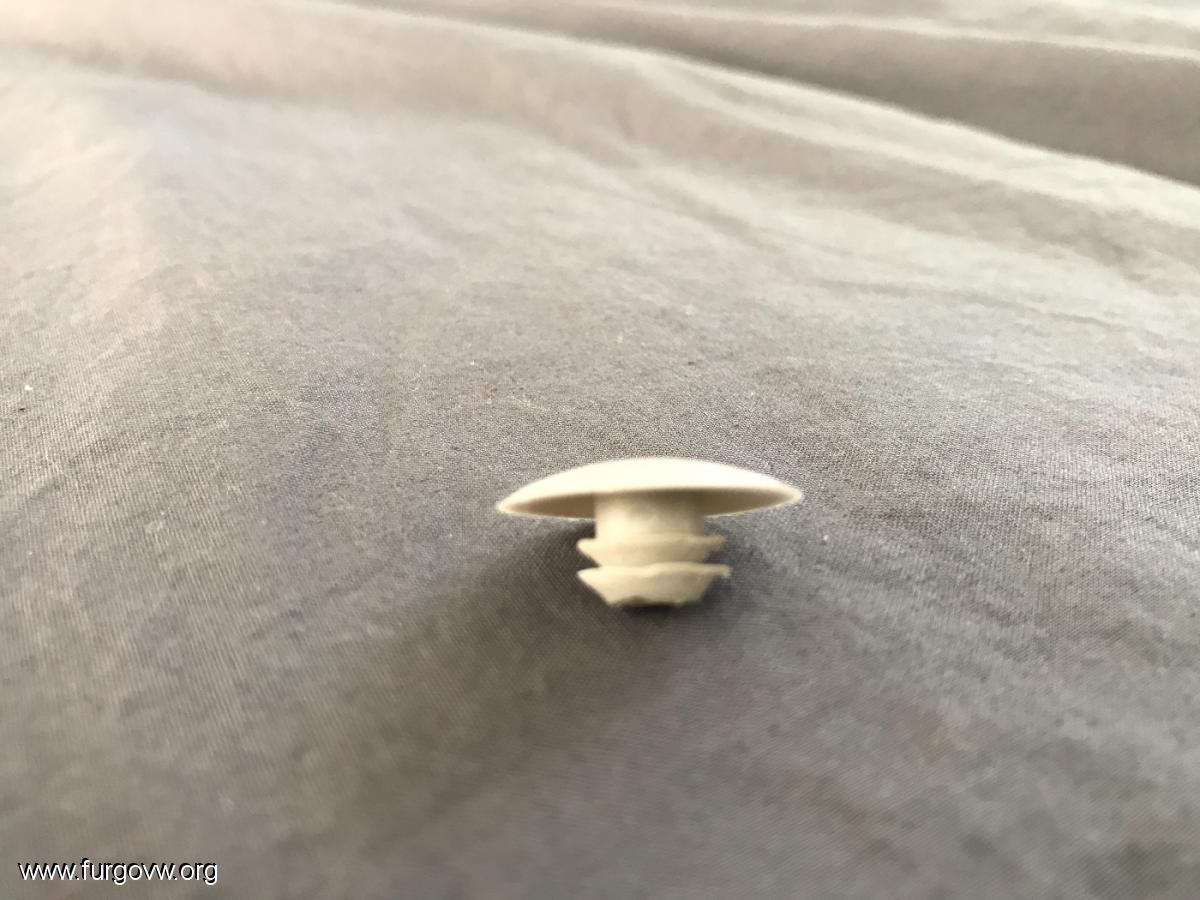

CB
Hola!
Mes sumo al resto de sorprendidos al encontrar por el suelo del habitáculo las sujeciones del revestimiento del techo.
En contacto con el Concesionario, me han indicado que conocen el defecto de la pieza, ya que se queda corta de distancia al insertarla en el agujero del somier y acaba saliendo, sobretodo las que están en contacto y rozan con los amortiguadores que elevan el techo.
Realizarán la sustitución en garantía de todas las piezas en cuanto les lleve la Cali.
A tenerlo en cuenta compañeros!
