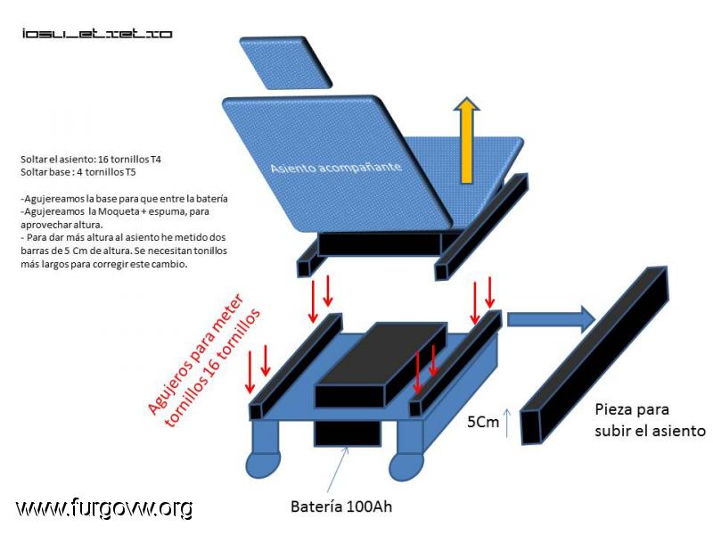

Hola Titox, os pongo un esquema de cómo lo he hecho yo.
Le dí muchas vueltas al tema de subir el asiento, al final le puse dos barras de 5 cm de altura(Las barras eran de una baca antigua que tenía, perfecta!).
La batería la he sujetado con cintas.
Como los asientos delanteros son regulables en altura, el acompañate no nota nada.
Tambien hay que sustituir los 8 tornillos que sujetan el asiento por otros más largos (Sin problemas en cualquier ferretería).
Un saludo,
Iosu
Nota: En el esquema aparecen 16 tornillos,(Está mal!!! Son 8 Tornillos ,lo siento ;D)
fULA nERA
 .ereselmejor .ereselmejor. Muy buena explicación... vaos, cojonuda.
Otra cosa, ¿es mucho tinglado lo de desmontar el asiento?
iosu_etxetxo
Se echa el asiento para adelante, se sueltan los 4 tornillos T4 del canal.
Se echa el asiento para atrás, se sueltan los 4 tornillos del canal de adelante, se tumba el asiento hacia atrás, cuidado con el cable del airbag  y pretensor (Sin mayor complicación)
El problema para mi fue encontrar la cabeza T5 de los tornillos de la base. Me presto la herramienta un amigo.
Se sueltan los 4 tornillos  y ya está.
En la base hay un conector para los cables del airbag y pretensor. Se suelta este conector y se puede trabajar tranquilamente.

Hola Titox, gracias por la idea, después de darle muchas vueltas es el mejor sitio que he visto para colocar la segunda bateria.
Tiene la ventaja de estar al lado de la bateria principal y no hace falta cableado muy largo y además queda bastante discreta. Por lo demás la unica pega es la de cortar la chapa del asiesto, que es por lo que mas me ha costado decidirme.
Creo que mas o menos ya esta todo contestado,  el dibujo que ha puesto iosu_etxetxo es bastante aclarativo también.
Pues al final me decidí, por resolver algunas dudas, yo le he puesto una bateria de gel de 90A (similar en A a la principal, es lo mas recomendable).
En la generation sacar la señal del alternador debe de ser bastante complicado y después de mirar bastante no lo vi claro, por lo que lo he puesto con un rele separados, es algo mas caro pero funciona perfectament.
Al cortar la espuma hay que tener cuidado con el cbleado del asiento que van por debajo. Cortar la chapa del asiento lo mas centrada posible(con una sierra de calar) y según las medidas de la bateria es posible que haya que suplementar el asiento. Yo le puse unas barras de hierro de 1 cm aprox y utilice los mismos tornillos. Si teneis que suplementar mas hay que poner tornillos mas largos.
A partir de ahí una caja de fusibles a la segunda bateria y a conectar tomas de mechero, luces,etc.. para ello ya hay un monton de bricos.
