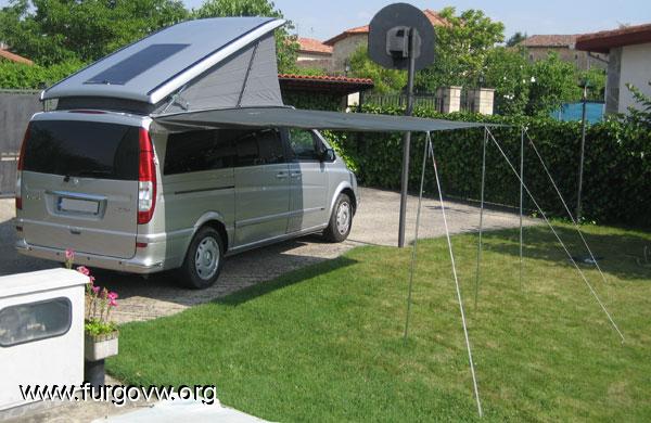

piratilla
piratilla
Por si alguno os animais, acabo de poner el toldo tarp del decarton, por 25 euros y solo hay que coserle un dobladillo:
Jeroman
Esta guapisimo!!...como lo has cosido? un dobladillo y ya está? no hace falta encanutarle algo rigido para que entre bien por el perfil en c?  tengo un tarp que compre para esto hace ya un un año o mas y lo sigo teniendo en "ñapas pendientes" pa la furgo...Tienes alguna fotico del dobladillo y como lo introduces en el perfil?

piratilla
Aupa, pues fotos del dobladillo no tengo pero es una chorrada.
Yo lo he hecho metiendole un cable de los de antena de TV que tenía por casa.
Coges la medida que te hace falta para hacer el dobladillo y que luego entre el cable, je je.
Coses ese dobladillo entero y cierras el extremo, luego metes el cable de TV (2.7m) creo que tiene la guía.
Y sobran 75mm de toldo por cada lado, que hacen las veces de vierteaguas.
Eso y a disfrutar.
Luego el 3 palo viene bien, nosotros ya lo teníamos de antes.
