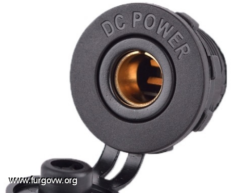

Quiere decir que hay tomas de mechero que tienen una muesca, o algo parecido, que encaja en ese palito plegado.
Si tiene esa muesca palito plegado, si no tiene esa muesca palito erecto .loco2 y ya esta ¿no?
Más o menos...  .meparto
No es una muesca, sino un diámetro..
Creo que te paso como a mi al principio, sólo  veía el palito pero no la punta jejeje, fíjate en la imagen

En esta foto se aprecia esa muesca que comento en la parte interior de arriba. Es decir: palito bajado para tomas de mechero "pequeñas".

Ya, ya... la pieza roja de la punta que se quita ya la tenía controlada: quitada para tomas modernas/pequeñas de mechero, puesta para tomas normales de mechero.

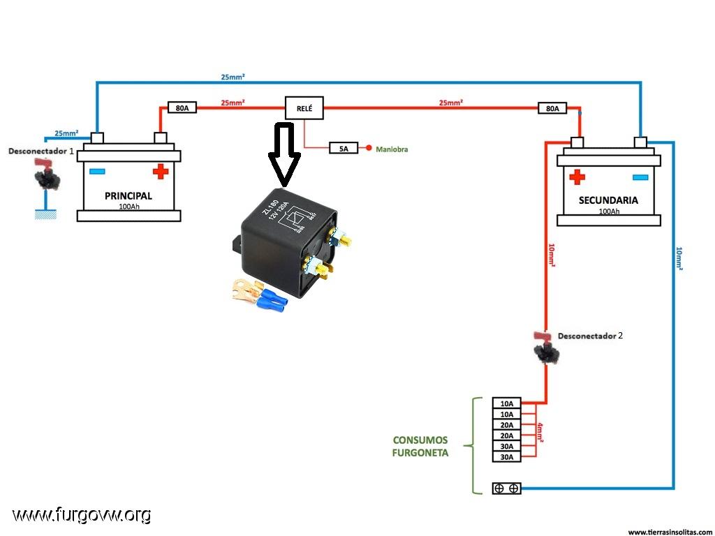

Me ha surgido un problema que me trae de cabeza, os explico.
Esta es mi instalación actual, estoy en plena camperización...
Después de un par de meses parada, la semana pasada arranco sin problemas, batería principal OK, y las luces interiores se encendieron, batería auxiliar OK, después me di una vuelta para cargar las baterías, aparque y desconecte el Desconectador2.
Ayer según llego a la furgo, conecto el Desconectador2, y veo que no enciende nada, así que cojo el polimetro y veo que la batería auxiliar me esta dando 1,3v!!
Nunca me había pasado, he tenido varias baterías y nunca se había quedado así, es cierto que la batería ya tenia 8 años, es de GEL, una Ultracell 85Ah.
Será que ya llego su hora y se ha muerto la pobre? Veis algo raro en el esquema? A alguien le había pasado algo parecido?

Buenas tardes a todos.
   Mitxel_13 lo único que se me ocurre  :roll: (esto lo he escrito varias veces  .loco1) es el problema que da siempre, cuando seccionamos la alimentación desde el positivo  .panico esto es hacer un corte en carga (por pequeña que sea) y esto afecta siempre a la batería  :roll: pues no es lo mismo cortar con consumo de 1A, que 10A que 40A  :roll: y es por esto, que siempre se recomienda que el seccionador se haga sobre el cable negativo, para que cortes al retorno de la corriente a la batería, aquí habrá menos carga eléctrica, pues esta se entetendrá en los aparatos que tengas alimentados  .malabares
Esto podría haber afectado a tu batería y si sumas que ha estado parada tiempo  :roll: los fabricantes recomiendan que se cargue la batería de forma periódica y no se deje periodos prolongados sin uso  8)
