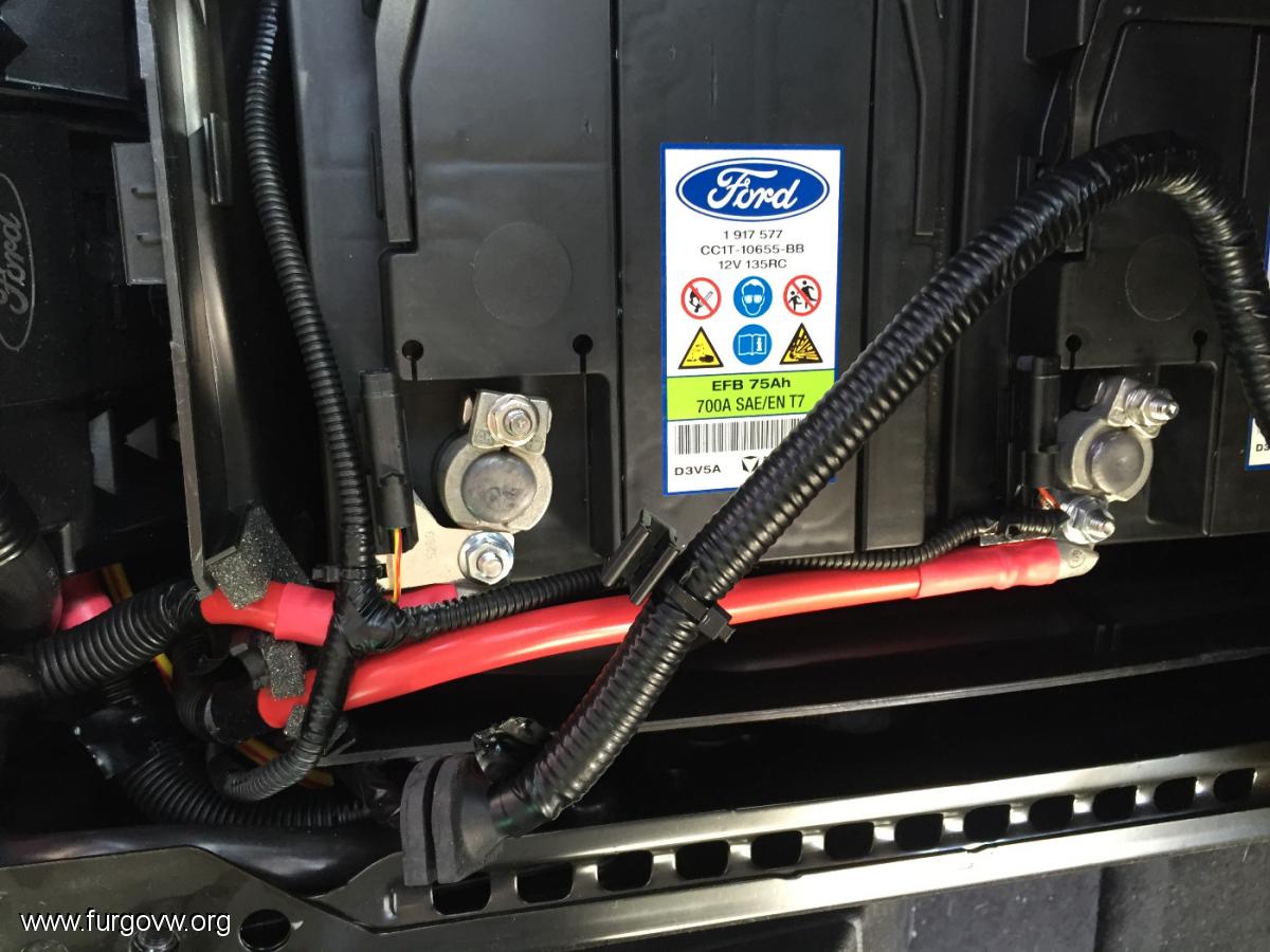

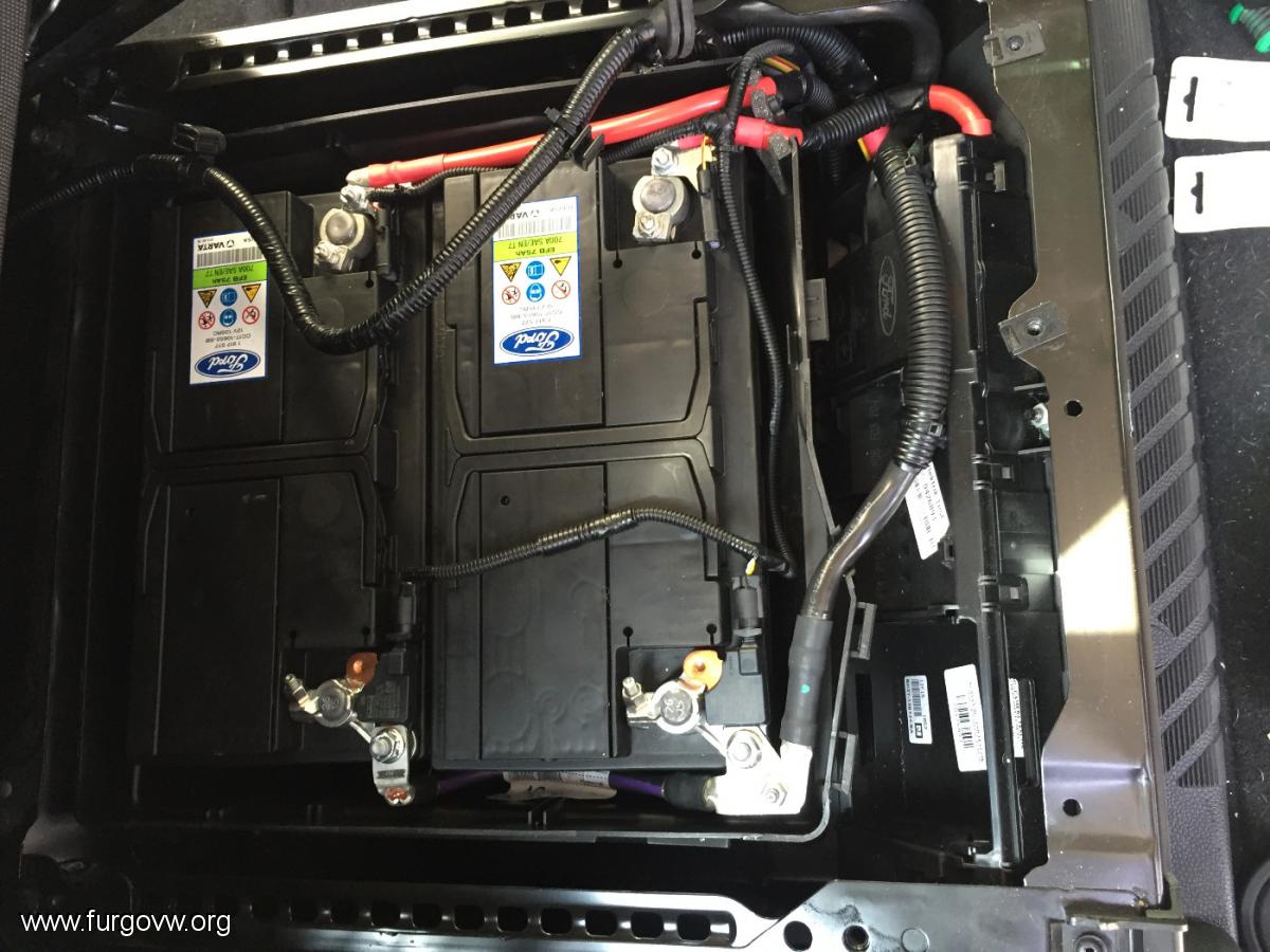

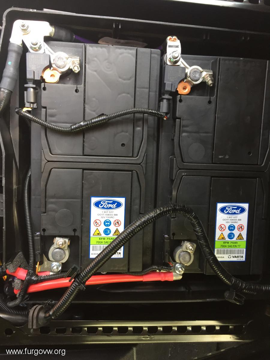

Bueno, ya he quitado el asiento para ver que tenía y efectivamente tengo 2 baterías tal y como pensaba.
Ahora, por lo que veo estan en pararelo... Lo que no se ahora es a cual hacerle la conexión.

Por lo que entiendo en el esquema Ford pone que la conecte a la auxiliar

AlPasco
Hola, la batería de arranque es la primera  y la de accesorios es la segunda , vista , sentado en el asiento.
davidmat
En el esquema de tu libro si están en paraleo, pero los cables rojos van derechos a la caja de detrás, por lo que no parece que vayan el paralelo. Yo seguiría el esquema que te puse el otro dia
ta
En la mk7 se separan y conectan al dar al contacto .
Yo conecté a la de delante , que es la de auxiliares , pero compruébalo .

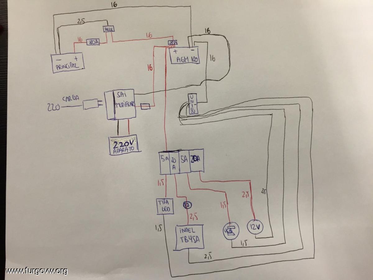

Cita de: Juanillo85 en Agosto 10, 2016, 19:34:04 pm
Bueno, yo sigo dando la chapa por aqui jeje (perdon por lo pesadito que soy), que quiero ponerme ya con la lista de la compra la semana que viene. Tengo la nevera y el SAI pendiente de unos foreros, no se al final que hare.
Os pongo mi esquema (perdon por la chapu).
Me gustaria saber si estarian correctos las secciones de los cables... Los fusibles de la caja creo que son correctos pero no estoy seguro. Por otro lado no se de cuanto poner el fusible al SAI, es de 480W nominal.
Enviado desde mi Iphone utilizando Tapatalk
