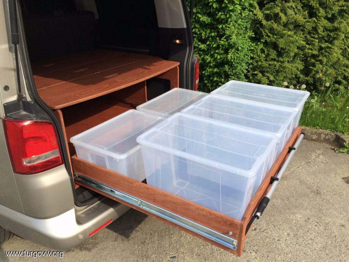

No te desanimes fontetawv. Ese extraíble es merecedor de ser visto. Con esas cajas está en linea con los alemanes q. hemos visto. Y lo de la chapa de aluminio lagrimado  .bien

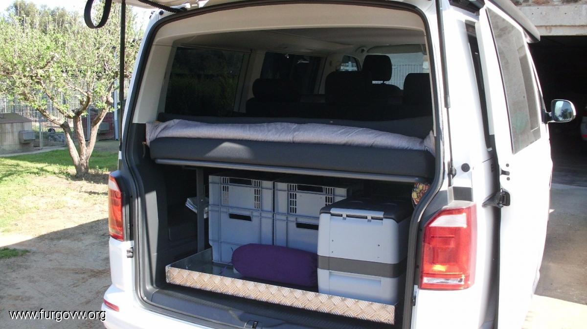

Nuevo intento, creo que he hecho lo que me has aconsejado tan amablemente,gracias Atxur

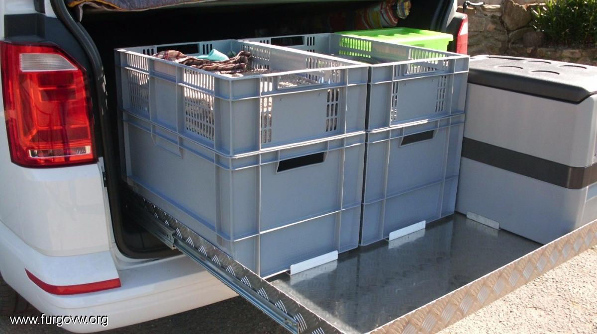

fontetawv
Uiiiii que bien ha funcionado y ahora ya me he animado.
Espero que os guste,saludos compañeros

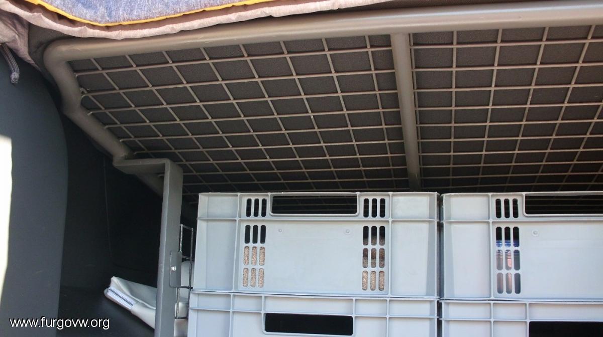

Tranki fontetawv!!! Si no te responden es mi culpa. Ya he rayado a to el mundo con tanto "cajón".

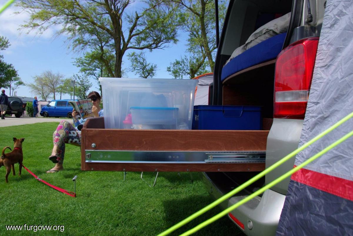

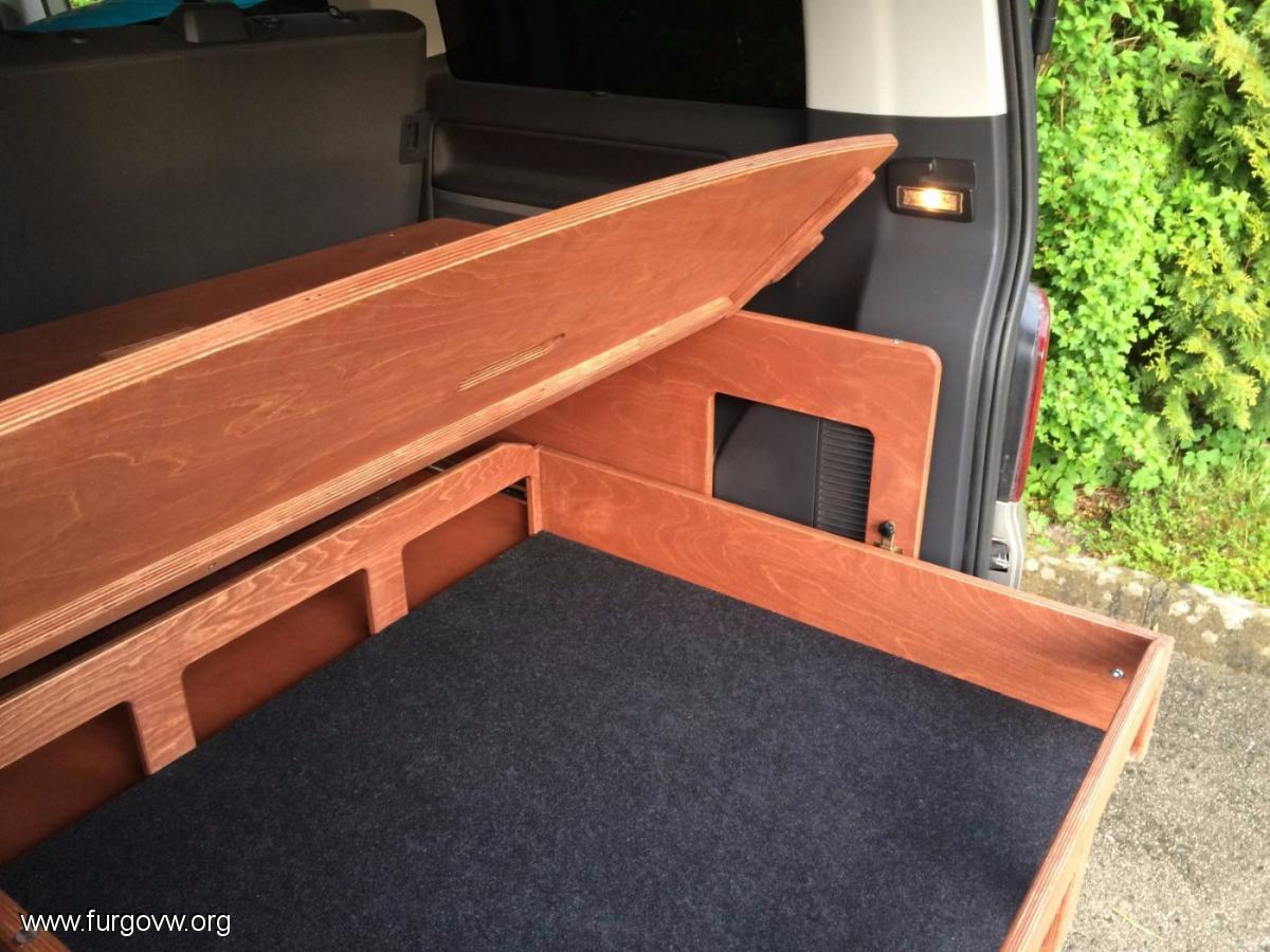

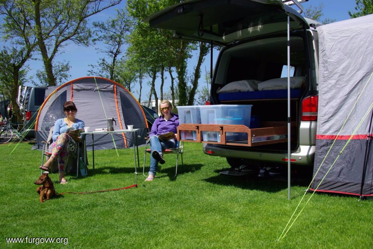

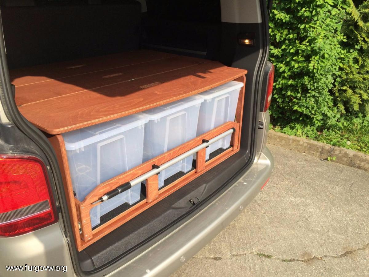

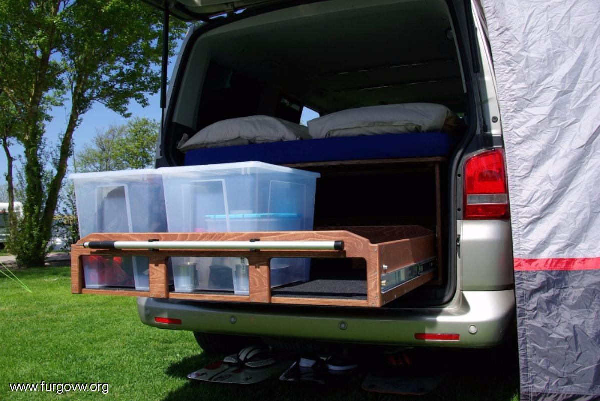

L@s q. hemos aprendido por el método de ensayo/error apreciamos tu arte. Lo primero q. me llama la atención es q. has tenido q. "comer" algún refuerzo de las cajas de plástico  .malabares
Me he fijado tb. en las pletinas q. llevas debajo de las cajas y el frigo   .confuso2
La duda q. nos ha solido entrar es sobre €€€€€€€ de la chapa lagrimada.
Y por último...  .palmas .palmas .palmas  .fotografo .fotografo .fotografo
Antetodo gracias Atxur,
Pues buena vista tienes ehhhh si le tube que comer un poco algun pequeño perfil a las cajas,es que si no,no cabian!!!! >:( >:(
Las pletinas que hay debajo de las cajas y nevera, son simplemente unas chapitas para fijarlas sin que se muevan y las chapa lacrimada pues a mi me ha costado poquito,creo que ni 80 Euros,pero claro yo soy profesional del hierro,en concreto cerrajero,forjador,es mi profesion aunque una cosa asi no la habia hecho en mi vida,de hecho lo he aprendido en este foro que es un pozo de ciencia y sobre todo gracias a ti que nos ilustras con tan buenas ideas.
Ire poniendo alguna fotillo mas,pero lo mas llamativo quizas fuese lo que ya he mostrado.
