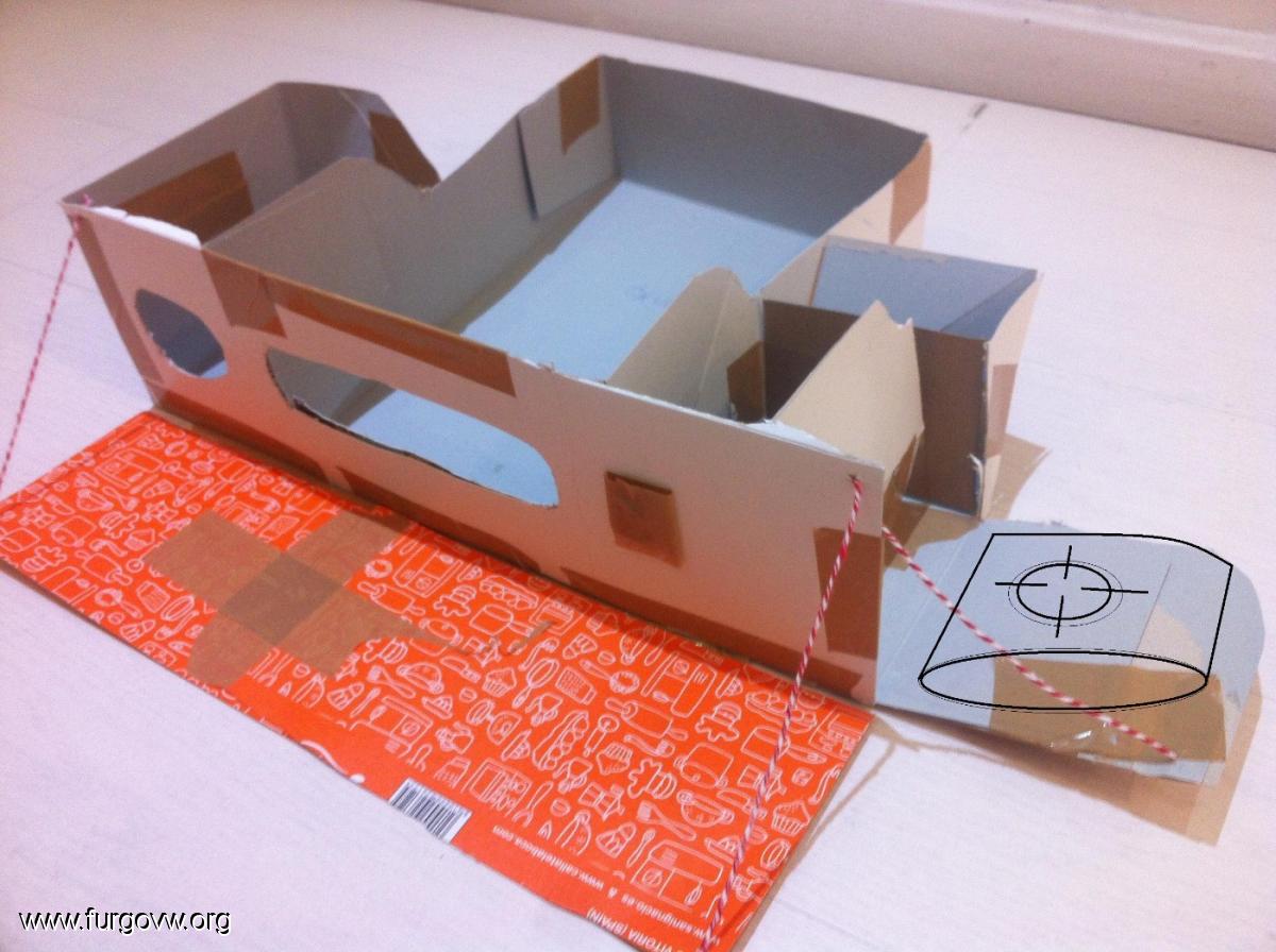

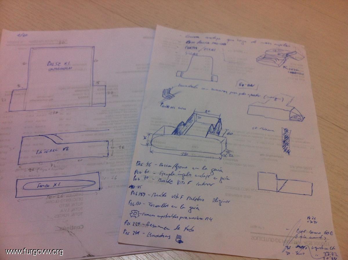

Presento proyecto de maletero extraíble para Vito F 638 del 99. Estoy en la fase de diseño, para lo que primero he repasado el hilo en profundidad, y así he podido coger ideas para poner el lápiz y el papel a funcionar.
Para coger un poco de perspectiva he hecho una maqueta en cartón, y así poner en 3 dimensiones el proyecto y ver como cuadra todo

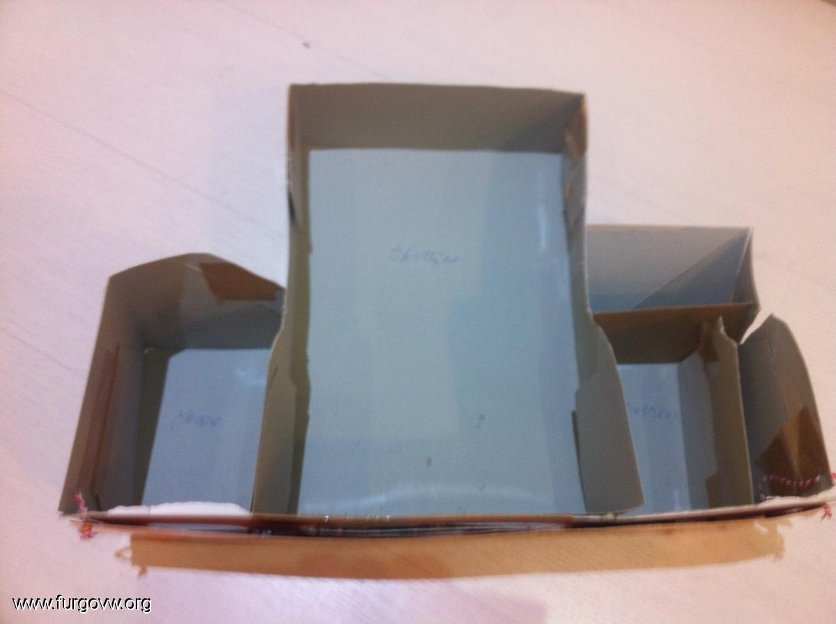

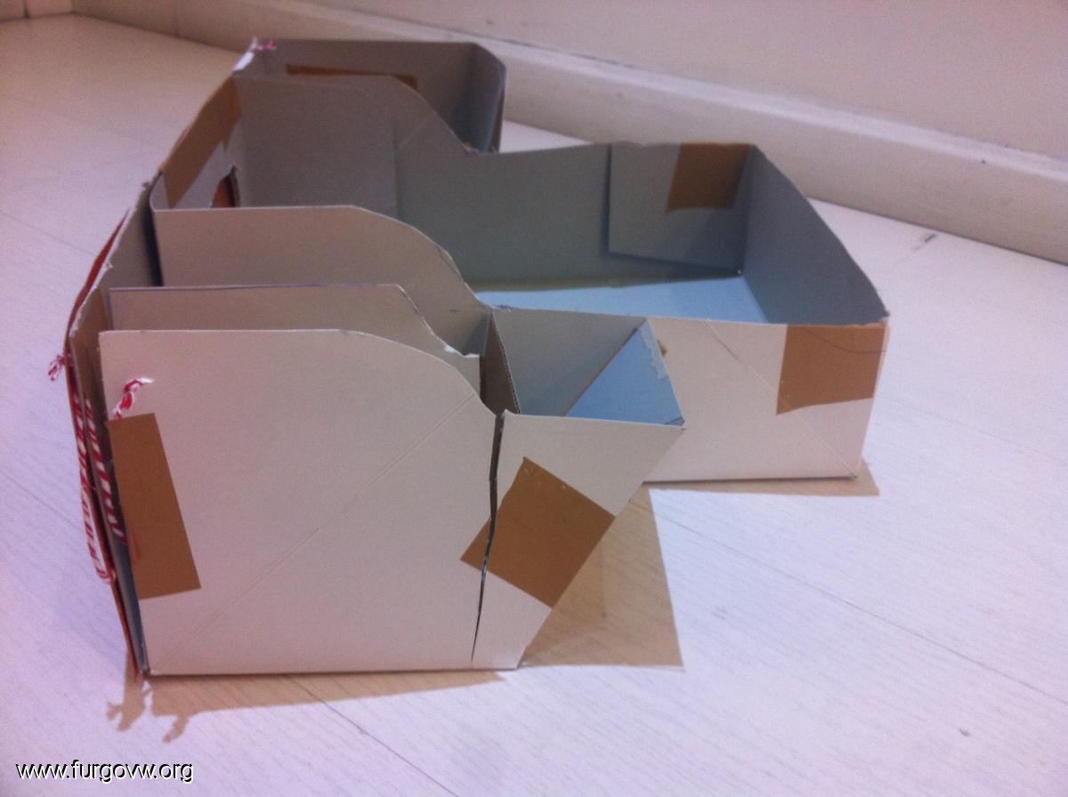

Os dejo otras 2 perspectivas de la maqueta. No está hecha a escala, simplemente es una maqueta física para poder mirar desde todos los ángulos y poder hacer luego el despiece del mueble con mayor exactitud.
La primera premisa es la de no taladrar ni hacer nada irremediable a la furgo, y que el mueble se pueda quitar soltando 4 tuercas. El sistema de fijación será a los raíles de la furgo con unas escuadras para poder poner las guías en vertical. Las escuadrillas me gustaron mucho las de scum que vi en la página 249 http://www.furgovw.org/index.php?topic=178973.3720 ya que permiten tener margen para ajustar. Aunque no he descartado la posibilidad de fijar las guías en horizontal, pero por espacio sólo puedo poner unas de 30cm. de longitud (El espacio que no aprovecha el asiento en su posición más retrasada) y no estoy seguro de lo resistentes que pueden ser en esa posición.
Me gustaría que el mueble me permita acceder a varias cosas que uso más amenudo sin tener que sacarlo. La bandeja posterior de la Vito F se levanta, por lo que puedo acceder a todas las cosas que no estén situadas justo debajo del asiento. Al fondo del cajón pondré la ropa de cama y los protectores térmicos, con la ventaja de que se podrían coger también desde el interior del vehículo levantando el asiento, ya que se levanta como un arcón.
Le he puesto una tapa al frontal, ya que al hacer el mueble pierdo la posibilidad de sentarme en el borde del maletero, y yo que hago surf, utilizo esa parte como banco para cambiarme y vestirme. En la maqueta los tensores se enganchan en el propio mueble, pero en el proyecto final puede que los amarre a dos salientes que tiene el maletero de la furgo, que es sobre los que descansa la bandeja, de ese modo podrían servir también de freno. A esto le tengo que dar una vuelta cuando ya presente el mueble en la furgo y pruebe lo que resiste más.
Y para lo que creo que se usará extraido el mueble, la mayoría de las veces, será para cocinar, ya que he pensado poner la cocina de cartucho anclada en vertical en un lateral que se descuelgue con el maletero abierto.
Bueno, ahí estoy, en el punto 1 o 1,5 del proyecto. Y lo primero que tengo que solucionar es la chorrada mayor del reino, y es conseguir los tornillos que entren en la guía. Hoy he pillado unos que entran perfectos, pero que tienen la cabeza redonda, y ahora tengo miedo que al apretar la tuerca me giren locos y no pueda fijarlo bien. Así que en esto, como en todo, acepto ayuda, consejos y críticas. Aprovechad ahora que es de cartón y no lo puedo usar como arma arrojadiza  .meparto
Un saludo y gracias por adelantado.

Ferferrao, parece interesante la idea, sigo el hilo (aunque mi vito es 639)
papolin
Joder, diseño de ingeniero, con planos, maqueta a tamaño real... .palmas .palmas .palmas

Cita de: ferferrao en Julio 12, 2013, 20:35:37 pm
Veo que tu furgo debe ser igual que la mia, reconozco la silueta del hueco en tu maqueta de carton.
Por darte mis ideas, yo ya estoy montando, se me ha olvidado hacer unas fotos porque voy a toda prisa. Mañana viene el ingeniero del proyecto y me gustaria que lo viese bastante adelantado.
En definitiva por no dar tanto peso en vez de un cajon hare dos. uno bajo el asiento pero mas cuadrado que el que viene de serie que es un desperdicio de espacio, y el segundo de ancho total para un fregadero y una cocina ademas de trastos varios.
como el sillon se adelanta cuando se hace la cama, he pillado unas guias que son de 500 pero desplazables en los dos sentidos, de manera que con el sillon hacia adelante puedo desplazar el cajon para alante unos 20 o 30 cm, no lo he medido y puedo poner botas de montaña, los elevadores de mis hijas y trastos varios a la hora de dormir.
Si puedo hacer fotos mañana las pongo.
