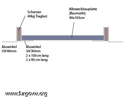

Cita de: janopecuario en Agosto 27, 2012, 11:48:32 am
Hay guías para poner de manera horizontal en esa página? No encuentro el dato de en qué dirección trabajan mejor..
Aquí te dice que las cargas se refieren a las guias por parejas y en vertical. Para trabajar en horizontal probablemente habría que tirarse a algo de tipo guiado lineal, más industrial
http://www.suspaintecnica.es/es/guias-telescopicas/List/listing/capacidad-de-carga-125/1
Yo tengo montadas estas http://www.guiastelescopicas.com/detail.php?art=783 de 700 mm y van de maravilla. A ver si saco unas fotos.....

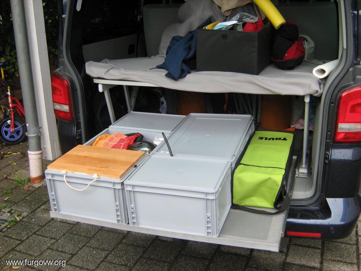

Pues tengo alguna foto pero con la bandeja recogida y llena de cosas, osea que no vale mucho. Lo interesante sería haber hecho una con la bandeja desplegada para que se viese cómo flexa hacia abajo, pero no lo hice porque me avergonzé del resultado de mi propio brico, jeje. Deciros que la caja más pesada era una con unos 40-50 potitos para el nene y iba al fondo por si acaso. Vamos, que pagar la pasta que valen para andar con miedo de sacar la bandeja y tal no merece la pena. O se ponen en vertical o te arriesgas a joder las guias a la primera, y si encima se te jode y lo que se te cae al suelo son birras en vez de potitos, ni te cuento el disgusto que te puedes llevar  .llorando
Ahora la tengo ya desmontada porque voy a olvidarme de la bandeja y voy a hacer un  mueble con cajones a los lados y en el medio un hueco grande con una bandeja extraible, y ahí ya las pondré en vertical.
En cuanto lo haga aquí lo veréis.

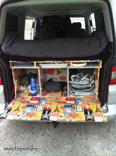

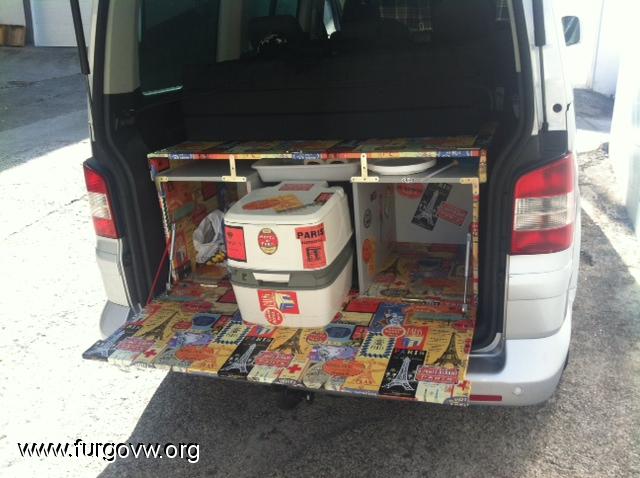

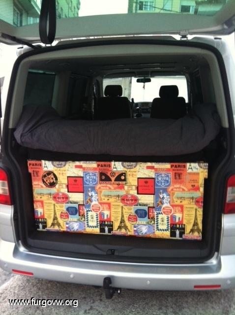

buenos , visto vuestros bricos el mio qeuda a la altura del betun pero es economico y a mi parienta que escojio el tapizado le parece muy original asi que ahi van algunas fotillas
este es el arcon , asi estaba primero
hice divisiones a medida para el uso que yo le doy , cocinilla , wc , nevera , sillas , y demas
aqui desordenado , estaba de limpieza , pero se ve el tapizado un ule de los chinos , en plan maleta antigua , solo me queda ponerle dos correas de piel marrones con ebillas para parecerse a un baul
y en esta ultima foto se ve cerrado con sus pegatinas del foro , me vale para hacer de cama acompañado del sofa cama de 3 plazas , las 2 intermedias las quite

A ver si me aclaráis que llevo una mañana un poco tolai. Trabajo vertical de una guía=la guía puesta "de canto" como en un cajón, y horizontal, como si estuviera tumbada ¿no?

Cita de: francisco en Agosto 27, 2012, 15:16:29 pm
Gracias por la información Francisco. Y esas fotos, ni se te ocurra caer en la pereza  .yupiii. Nos encantaría verlo.

Kinin... Enhorabuena por ese mueble. Desde luego, esas puerta abatibles son una alternativa económica frente a las guías telescópicas.
Y desde luego, cumplen muy bien con el cometido de no estar haciendo equilibrios mientras sujetamos con la rodilla lo q. vamos sacando del maletero  .palmas .palmas
Y desde luego, el tapizado aporta un toque de originalidad. Gracias por las fotos kinin.

No voy a poder ayudarte mucho evaristo. La de la foto no es la mía: yo sólo he pirateado las fotos.
Pero cajas como esas, por mi zona, se pueden encontrar p.e. en Afede. Suerte con la búsqueda.
kinin
Gracias de verdad , el tapizado me pareció súper original y la tapa del arcón al bajaría la utilizo de mesa auxiliarbpal camping gas bebidas y demás muy útil la verdad
