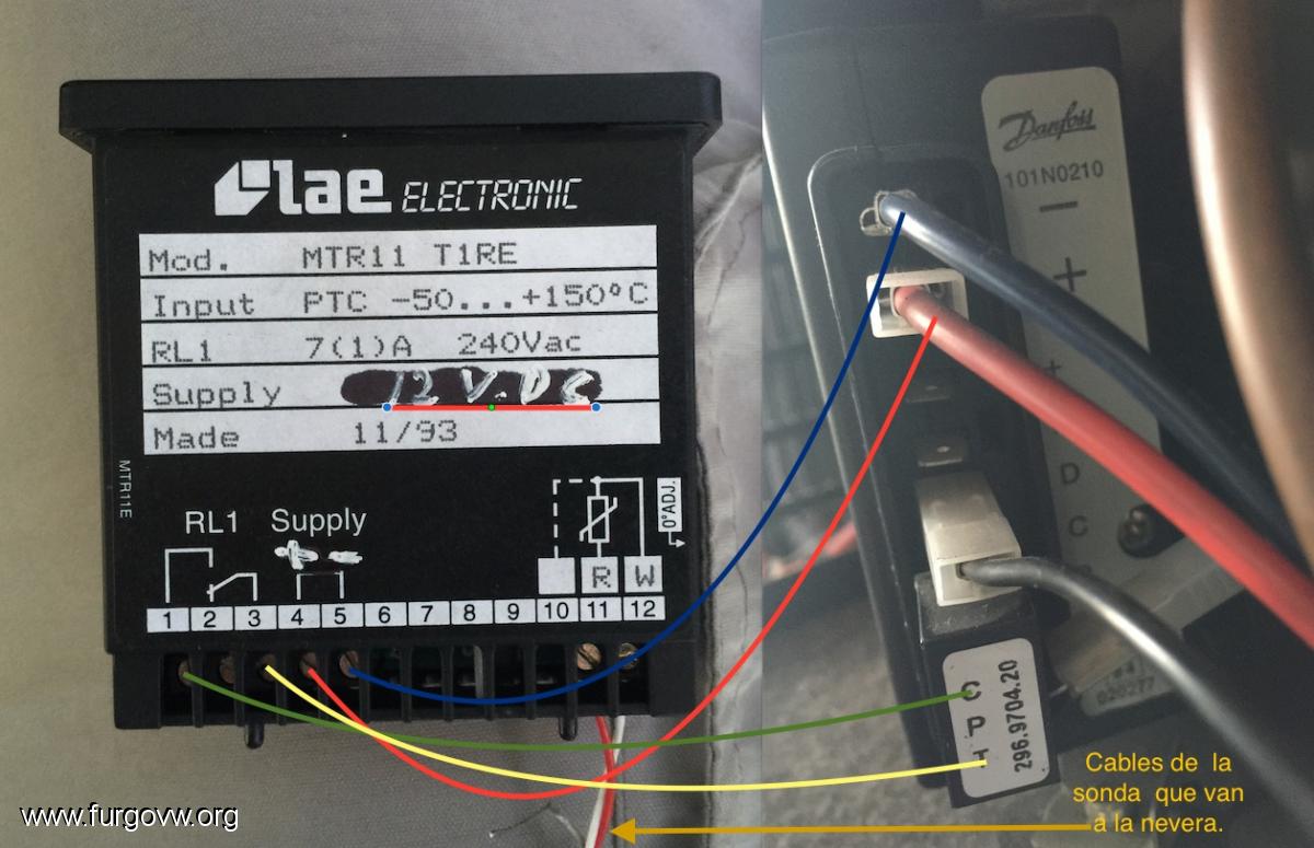

Ok Chivi, así lo haré, gracias. Supongo que de donde se coge la electricidad es donde después pones el interruptor (jpdebian, chivi79)?. Disculpen la torpeza y las preguntas pero estoy muy verde en el asunto. Una vez instalado todo enciendes la nevera desde la Centralita y también enciendes la nueva sonda, ¿no?
Adjunto foto de las conexiones por confirmar que voy bien. Y otra pregunta ¿esa "cajita" de la CPT del Danfoss se queda?

Hola buenas.
Pues esta centralita no es igual a la mía. La mía es más antigua.
Pero es muy parecida.
Te digo.
El cable 4 y el 5 están bien (la alimentacion)
El 1 (verde ) yo lo conectaría a el c (del modulo de contol)
Donde esta el cable negro .
Y el 3 (amarillo) lo pondría en el último cable que te queda más abajo (creo que es el t)el que sale por el lateral de la cajita.
Los dos últimos cables que te e dicho (el negro y el último )
Los desenchufas del modulo. (Encintalos bien)
De esta manera controlarás la nevera directamente desde el nuevo termostato. Ya no hace falta que la enciendas desde la centralita.
Creo que te lo he dicho bien.haz una prueba antes de montarlo y asegúrate que funcione bien.
Pon un fusible antes de hacer las pruebas (aunque ya tienes uno detrás del asiento del conductor)
La sonda intenta poner la lo más cerca de la antigua
Qué está en la parte superior a la derecha.
Y bueno espero que te funcione bien compañero.

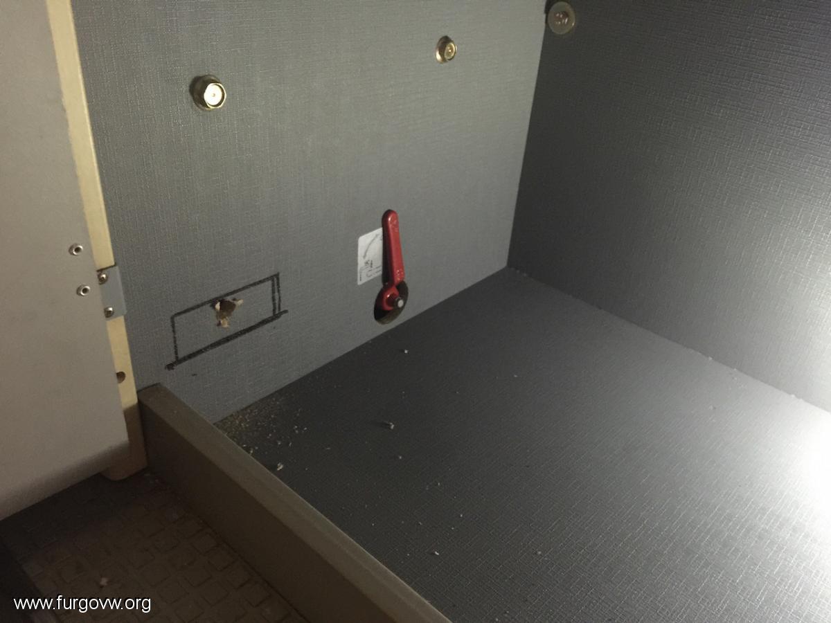

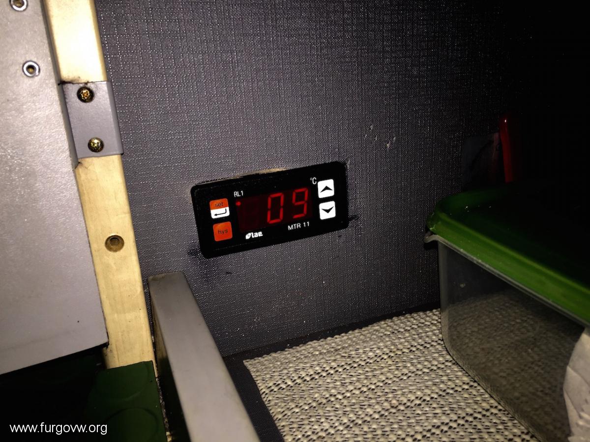

Hola.Antes que nada gracias por la orientación. Vi este mensaje después de terminar el brico. De momento funciona conectándolo como puse en la foto.
La cajita esa donde pone CPT la quité (Pongo fotos que se ve mejor). Solo que para la ubicación del panel de la sonda no me lo curré mucho, pero me pareció más sencillo (el cableado) dentro del mueble. EL cable de la sonda cabe donde estaba la otra dentro de la nevera. Solo me falta añadir un interruptor y listo. Como bien dices ya no controlo la nevera desde la centralita de la California.
Una vez más, gracias Chivi.

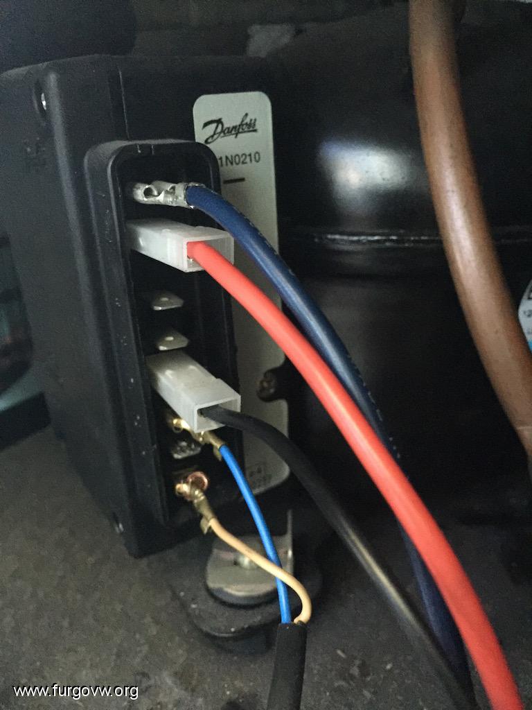

Hola, necesito sustituir el termostato y el modulo que lo controla de mi nevera de una vw cali del 2005, alguien me ayuda con la conexión de los cables? gracias!!
Adjunto la foto de mi modulo

edupes
Cita de: otroedu en Agosto 11, 2020, 18:07:25 pmHola, necesito sustituir el termostato y el modulo que lo controla de mi nevera de una vw cali del 2005, alguien me ayuda con la conexión de los cables? gracias!!
No se chino pero calculo que rojo + negro-.
El amarillo lo juntas al positivo y el negro al compresor, el negativo directo al compresor (a su centralita) quizas comprar un termostato de marca reconocida hubiera estado bien, yo siempre monto ako por precio, simplicidad y buen funcionamiento
