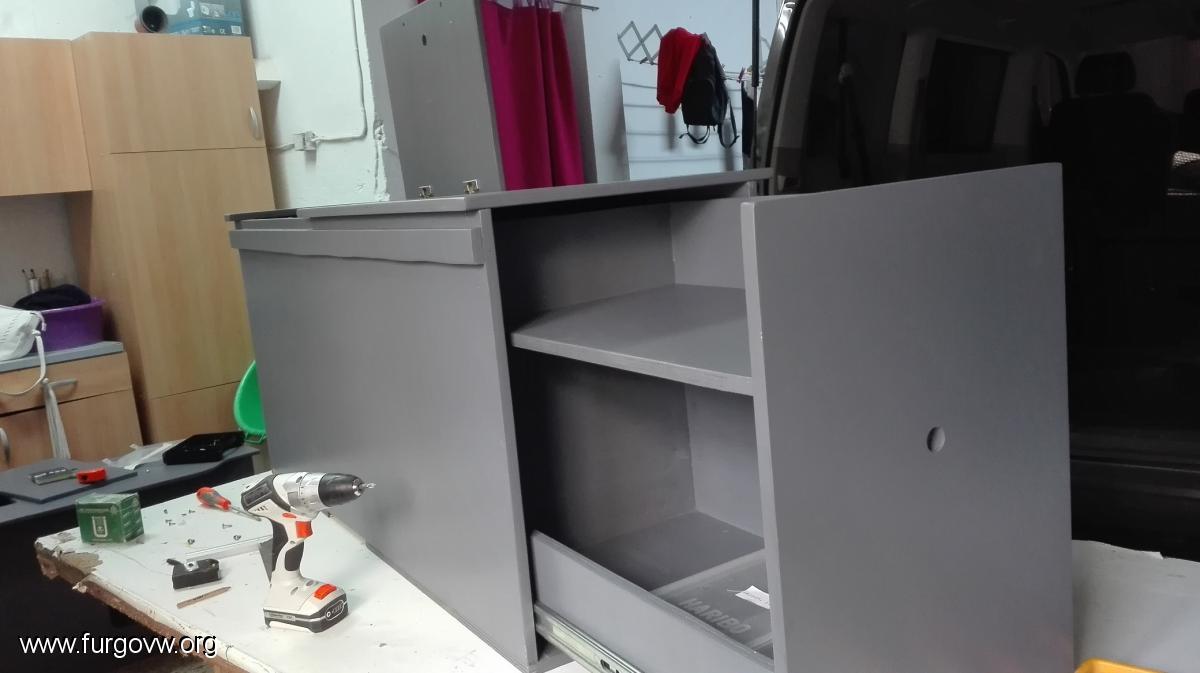

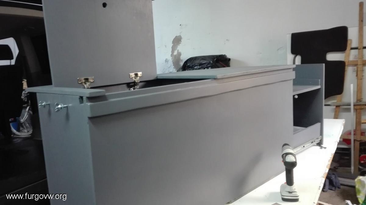

Pues la cosa ha ido avanzando y aquí teneis el mueble que albergará la cocina practicamente terminado
En esta puede verse el arcón en la parte de adelante del mueble y el cajón para la cocinilla y utensilios de cocina, aceites, etc atras. Las dos palometas que se ven son para unir con las otras parte del mobiliario

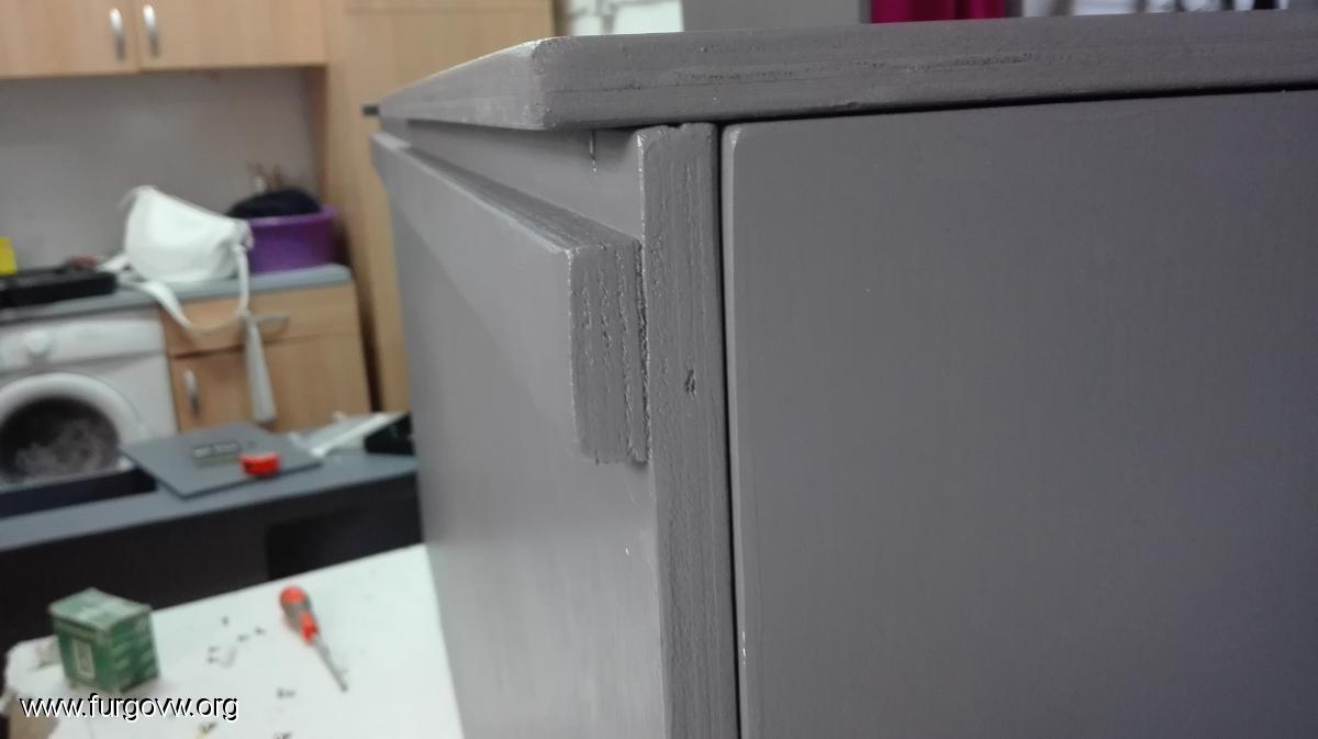

Este es el detalle sobre el que irá sujeta la tabla del centro, con un ligero saliente para en el caso de frenazo no salga despedida

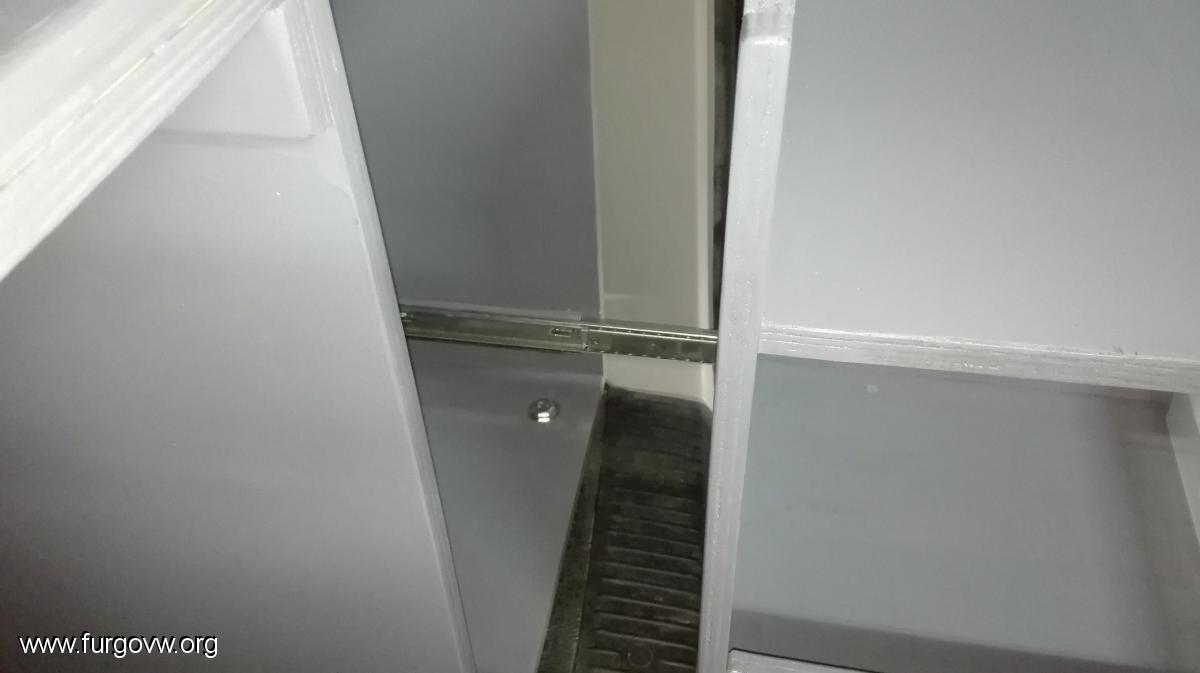

Esta es la cajonera montada sobre unas guías telescópicas para que quede completamente fuera de la furgo para cocinar.

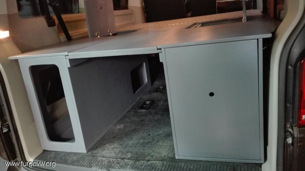

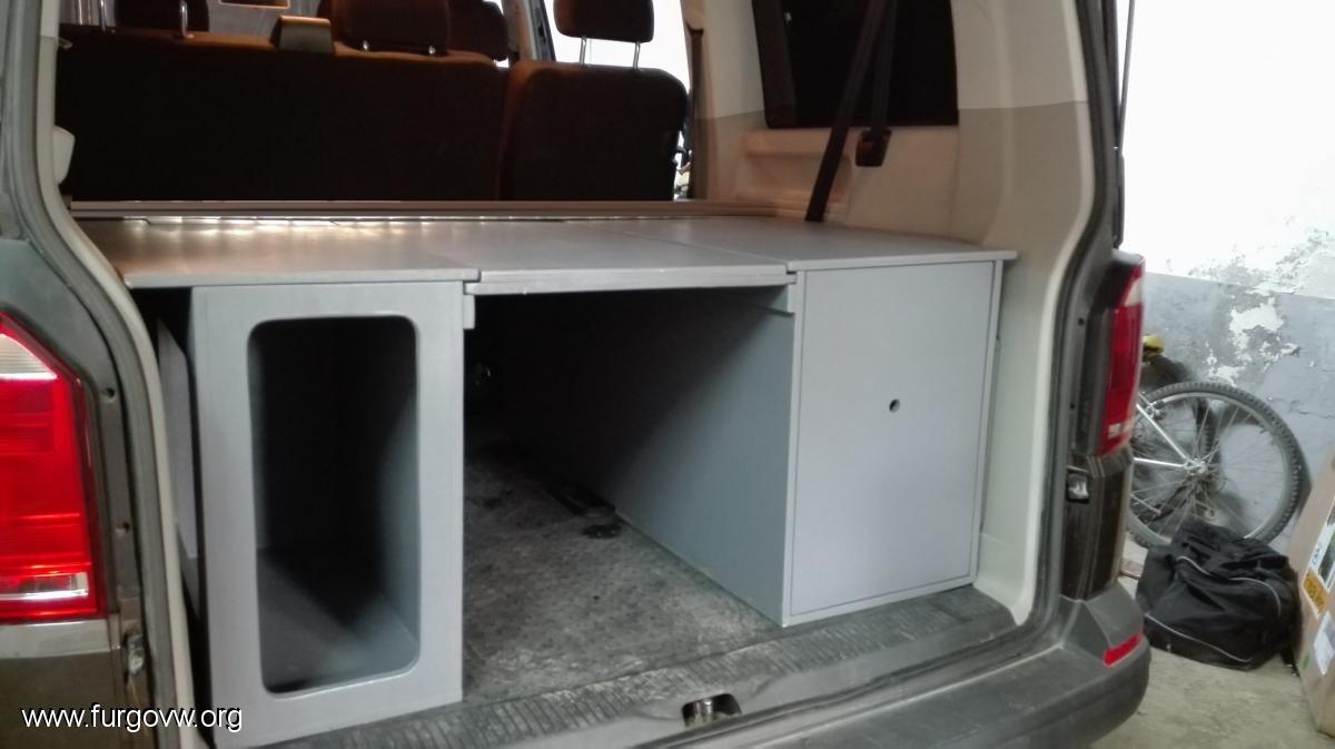

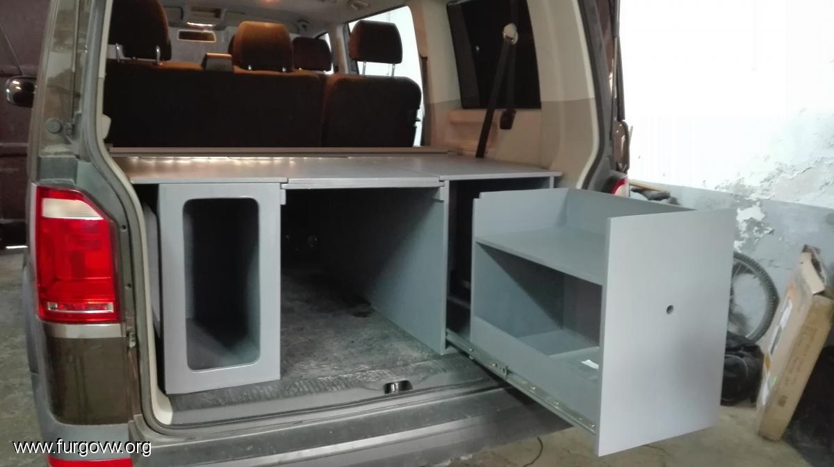

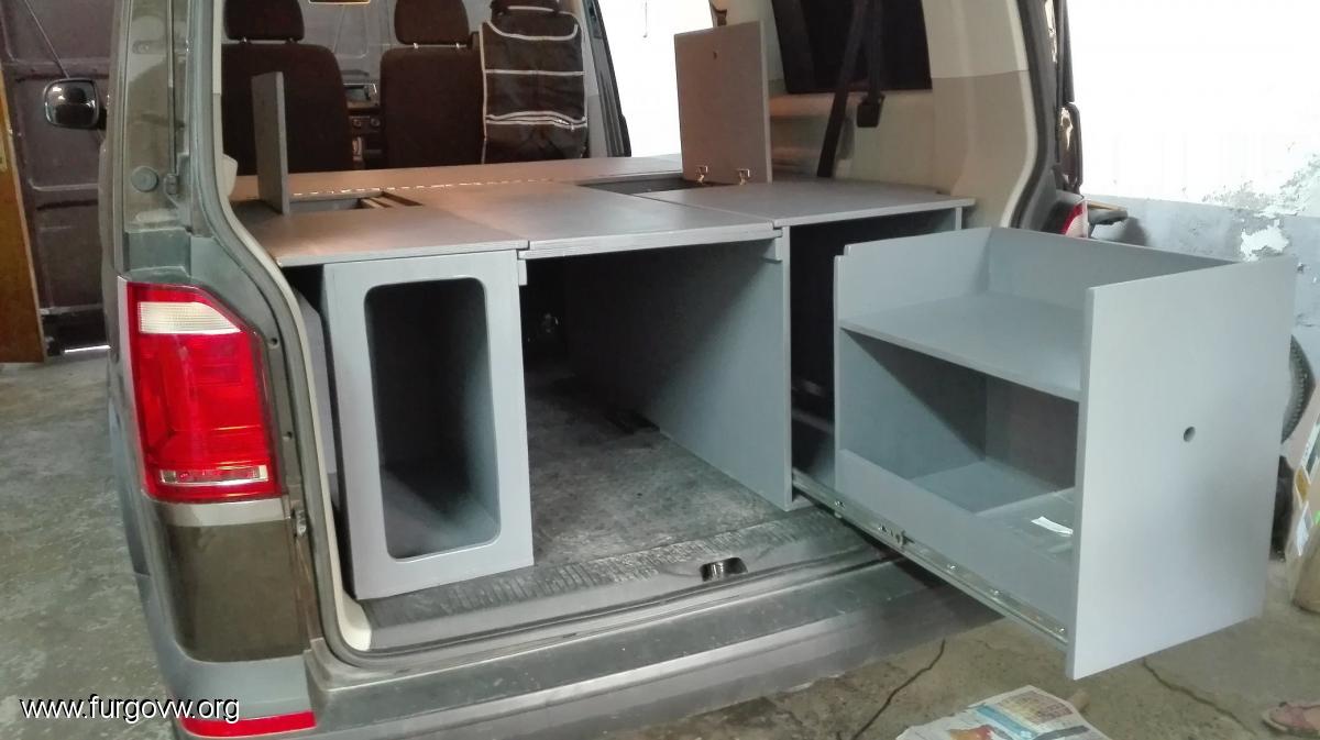

Unas fotos de la estructura puesta en la furgo:
Con todo cerrado
Con la cajonera abierta
Con cajonera y arcones abiertos y cama desplegada

Y aquí algunos detalles:

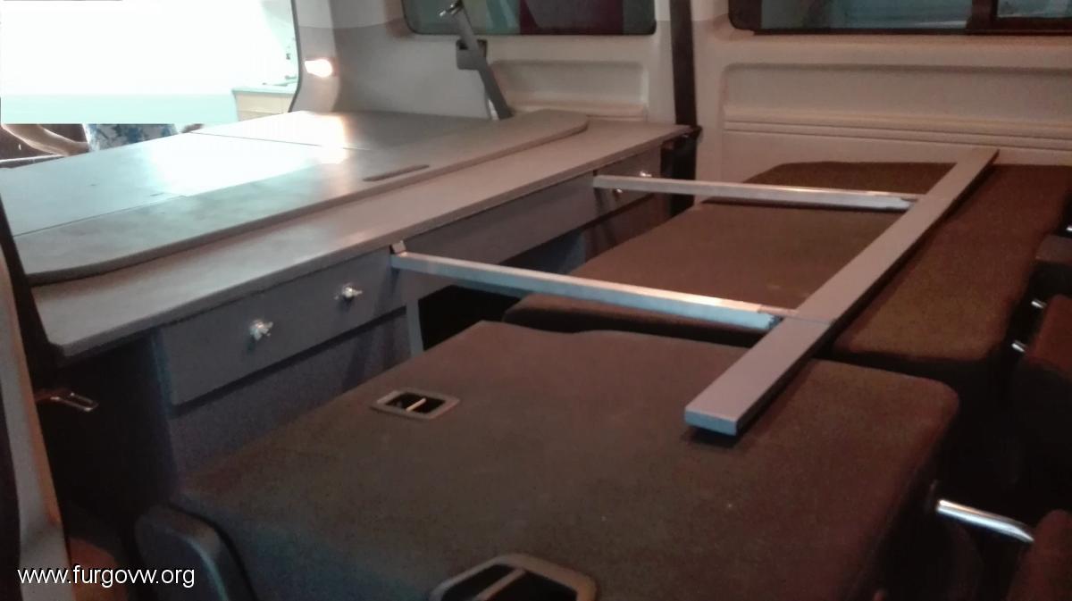

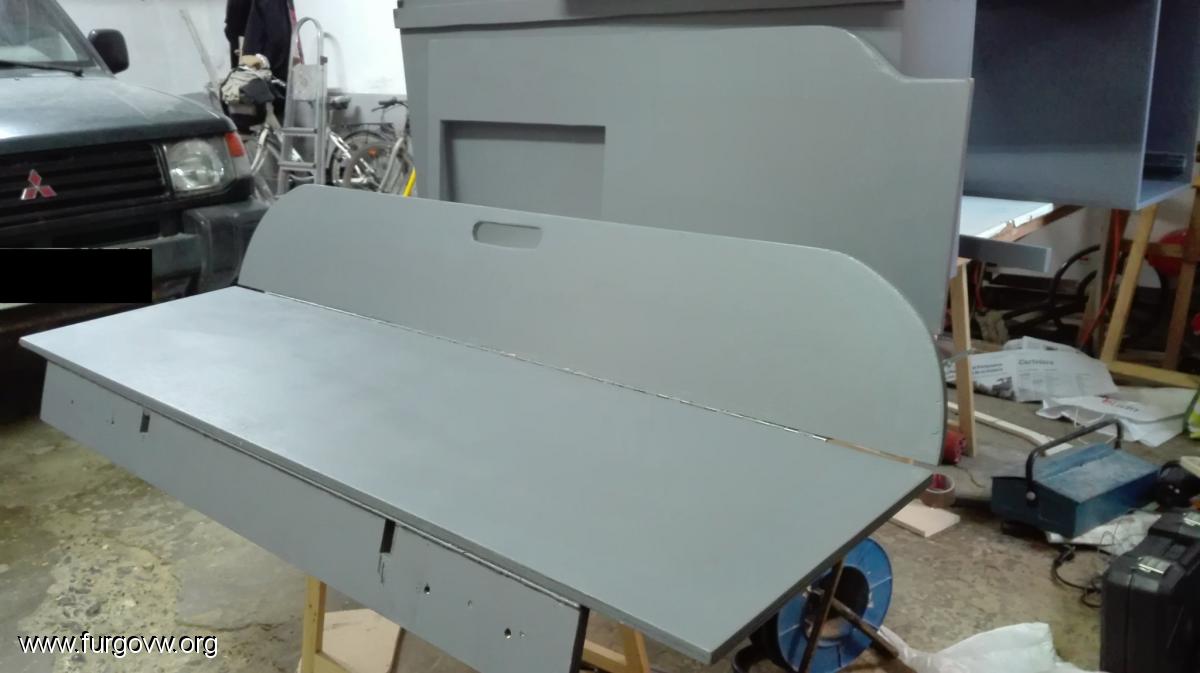

En esta podéis ver cómo, por medio de unas palometas se unen las dos partes laterales con la que ira sobre los asientos. Le he puesto tambien dos barras de aluminio unidas con una tabla de madera que salen de dentro de los muebles sobre los asientos y es donde descansará la cama. Sin embargo esto último no me convence. Lo probaré y ya veré si lo cambio

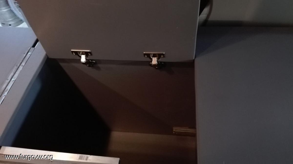

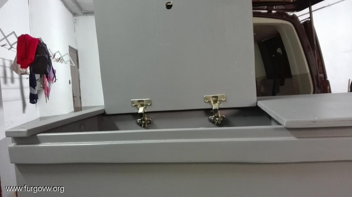

Detalle de la tapa de uno de los arcones (bisagras normales) y de dónde cae cuando cierra. No hace falta poner iman para que no se abra con el traqueteo porque las bisagras tienen la suficiente fuerza para impedirlo
Aquí se ve el interior de un arcon. La barra que se ve es la que luego sobresale sobre los asientos. Y abajo se ve la bisagra. Esto es debido a que después de hecho el mueble un amigo me regaló unas bisagras que le habían sobrado y eran más largas que lo que necesitaba. Teniendo en cuenta que costaban 40 pavos la pareja... merece la pena apañar estas, no os parece?Pues eso
En esta veis el anclaje del mueble a la furgo. En el otro mueble es igual. Es muy sencillo: taladro en el fondo y cambio de los tornillos originales que sujetan las argollas por estos. Con ellos y la unión de las tres piezas con las palometas queda todo muy sujeto y seguro. He de decir que obviamente eso no pasa ITV por necesitar llave para soltar. Logicamente, modificaré los tornillos como ya explique anteriormente, pero es que no me ha dado tiempo todavía.

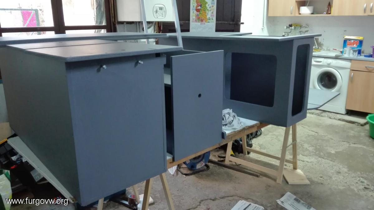

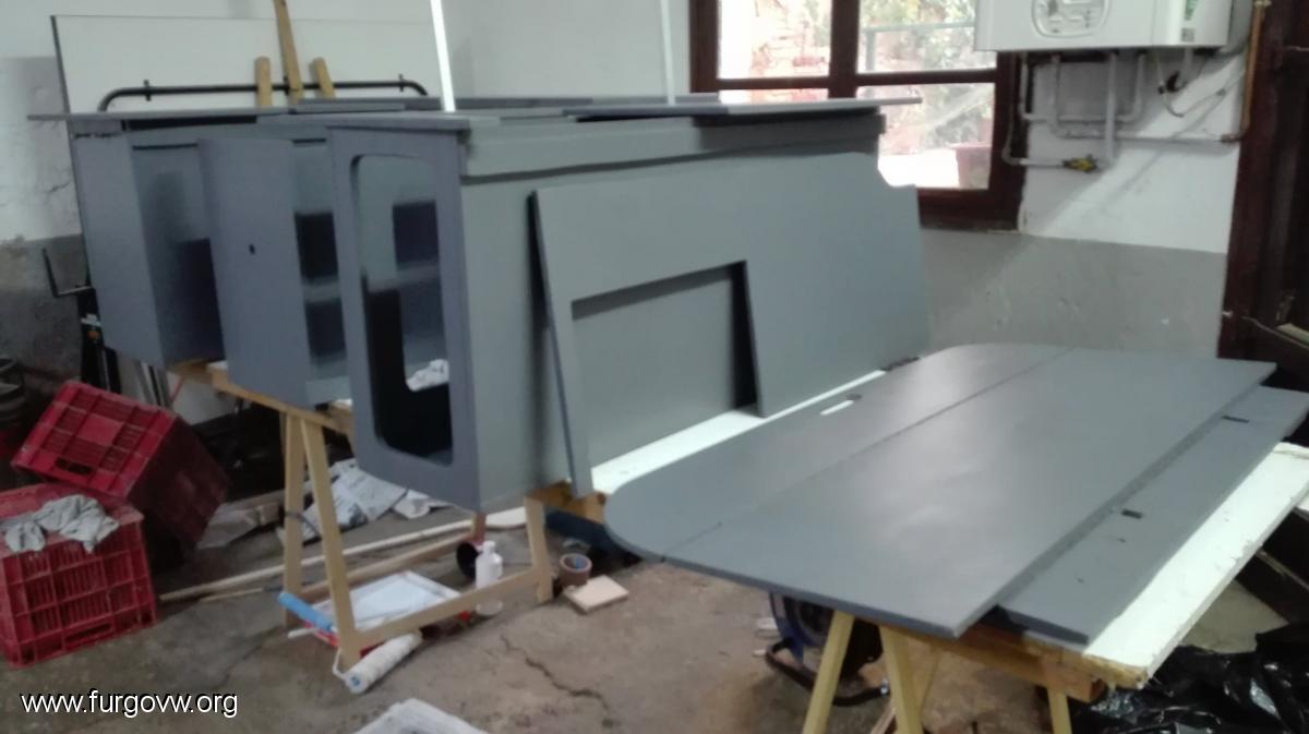

Bueno gente.
Finalmente ya he acabado de pintar todos los muebles. Han sido 2 manos de pintura y lo he reforzado todo con un Barniz mate incoloro (en el bote pone para tráfico intenso). Previamente he lijado con esas esponjas abrasivas finas finas y el resultado ha sido espectacular. Queda con un tacto muy fino. Hoy intentaré montar en la furgo.
Ahí van unas foticos:
Esa tabla con 4 orificios que "cuelga" es para unir los dos muebles laterales y desde donde sale la parte que va sobre los asientos.
Ya se que me falta poner cual es el anclaje a la furgo. No tengo fotos, pero lo que he hecho ha sido quitar los tornillos de los anclajes originales y sustituirlos por otros más largos con una varilla soldadad, como en la imagen.

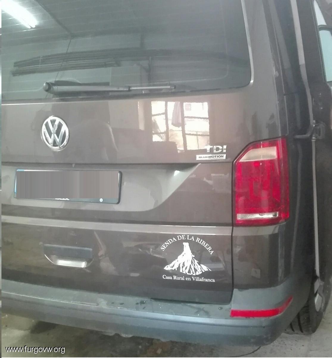

Ayer que tuve un ratillo le puse unos vinilos por fuera:
NON GOGOA, HAN ZANGOA!!! = VE DONDE TE DÉ LA GANA!!!
y este de un negocio propio que tengo:
DESIDERIUM

El vinilo de la 4 puntas; en la itv, igual t lo hacen kitar, tendria k ser microperforado
