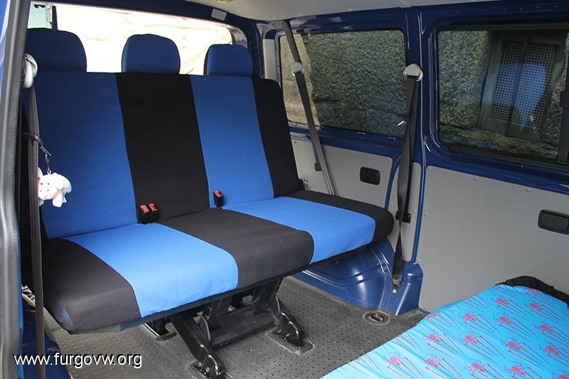

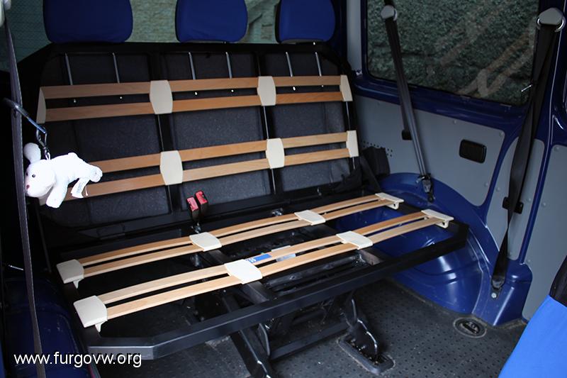

Has tenido una genial idea buburra, te felicito por la furgo en general, el asiento se te queda totalmente placo y seguro para dormir?
buburra
Cita de: OscarGc en Marzo 27, 2015, 15:02:45 pm

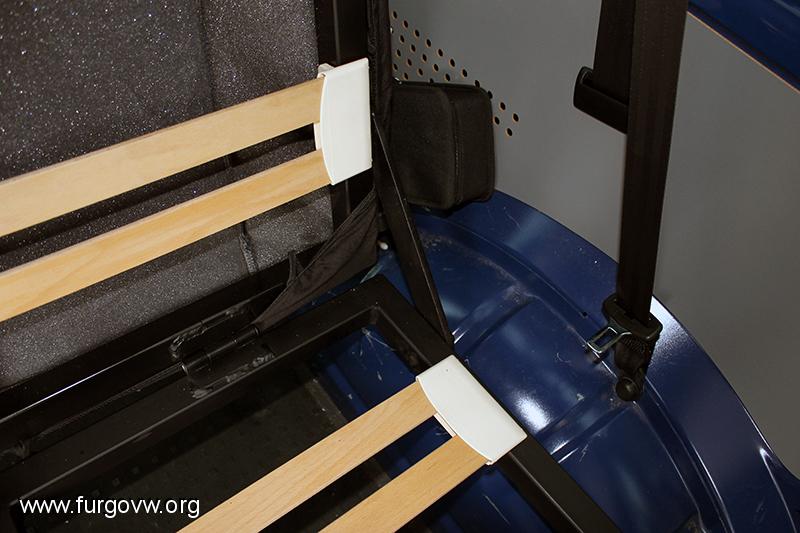

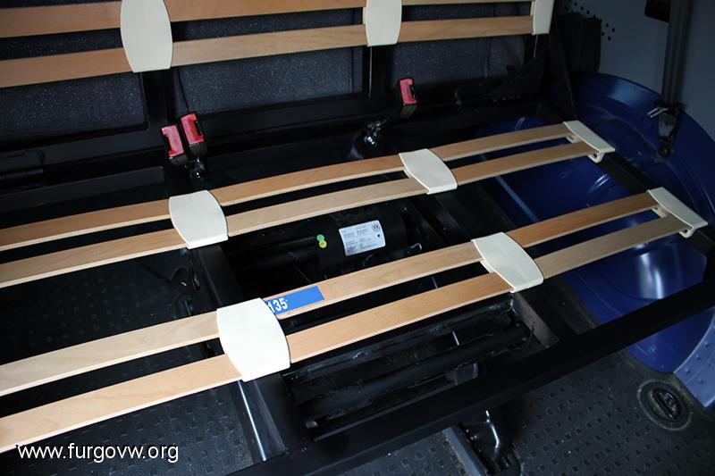

La parte donde poner el culo la puse un pelin inclinada, por si va gente no se escurra del asiento, pero inapreciable cuando te tumbas. Y es segurisimo, mucho mas seguro que las camas de patas. He añadido unas pletinas en L a la chapa, que es donde apoya el respaldo cuando reclina. subo fotos mañana, hoy anduve liado con la madera. Pero sin fotos. Cuando ponga el vinilo subo.

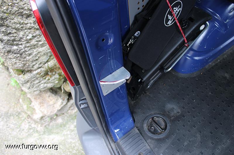

Cita de: mensaka36 en Marzo 02, 2015, 20:54:48 pm
La ITV aprueba este hilo...
Acabo de llegar de pasarla ahora mismo. Un toque de atencion, por que sobresalen un poco de la carroceria. Me dijo que tengo dos años para solucionarlo, que para la proxima ITV que probablemente no pasaria.

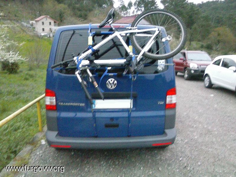

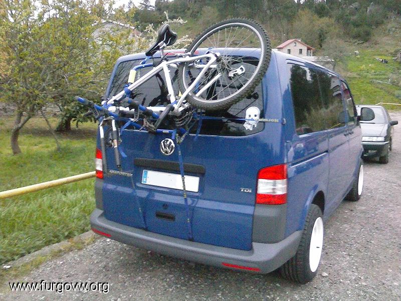

Probando un portabicis que me han regalado. No es una maravilla pero me gusta mas que los armatrostes y hace su funcion perfectamente. eso si tanta correa me parece feo... pero aqui dicen "a caballo regalado, no le mires el diente".
                             PINCHA EN LA FURGO
snupyacky
la bici parece que va a salir corriendo .palmas .palmas .sombrero .sombrero .sombrero jajajajajj

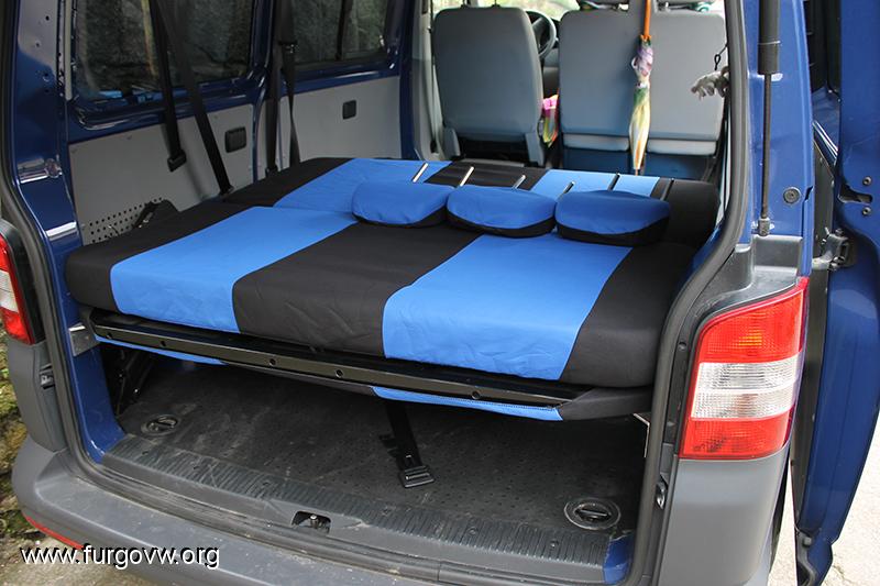

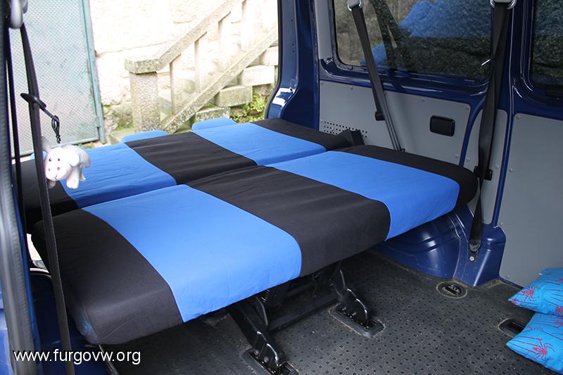

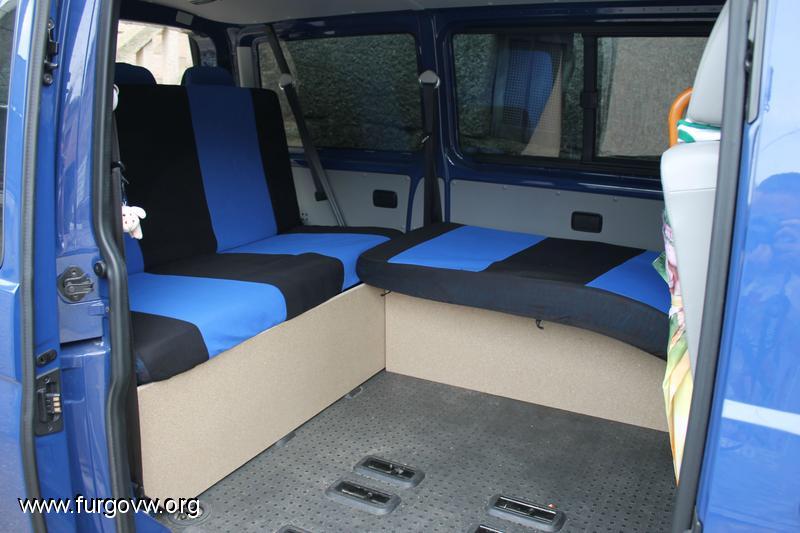

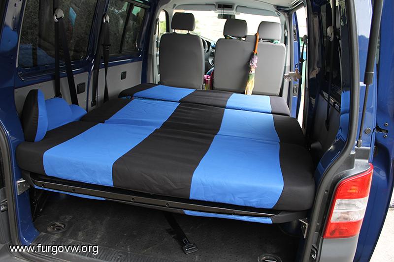

El acabado final del asiento cama genial, pasaste la itv con el puesto o lo desmontaste?
buburra
Marzo 31, 2015, 11:52:55 am #69 Ultima modificación: Marzo 31, 2015, 11:58:13 am por buburra
Cita de: OscarGc en Marzo 31, 2015, 11:29:34 am
Fui sin asientos, pero ni me miraron la segunda bateria, ni nada, abrio atras, vio que no habia asientos y cerro. Ni comprobo cinturones ni nada, pero supongo que al estar nueva la furgo pasan un poco mas de todo...
Por cierto este finde ya hemos dormido en el. Y es perfecto, lo probamos duramente, por si rompia, poder arreglarlo ahora y no andar mas con tonterias, y nada, ni un balanceo. El unico problema es que los reposacabezas entran un poco holgados y hacen ruido en marcha, pero un par de gomas espero solucionarlo.

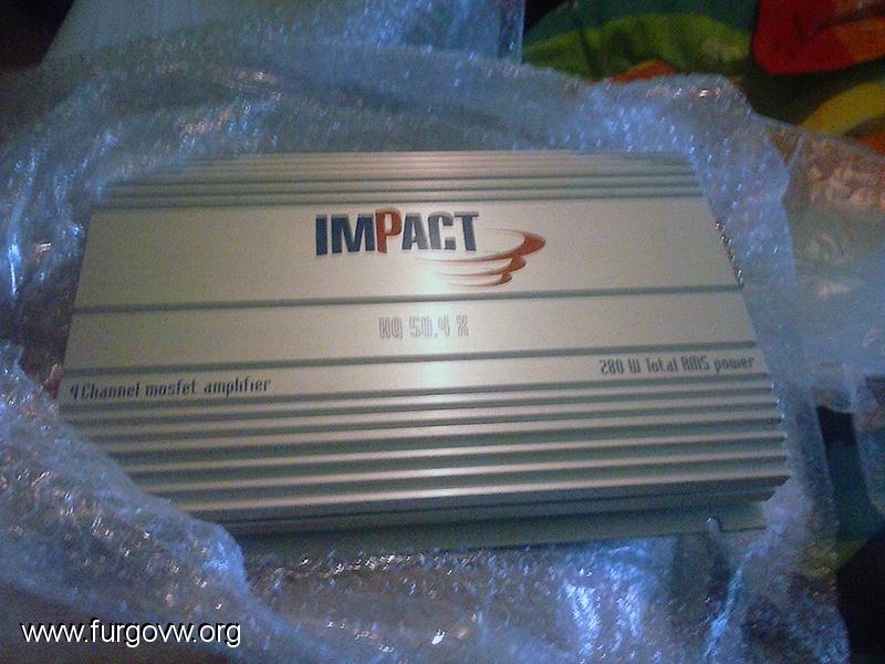

Hoy me ha llegado esta chuche, he comprado un ampli medio bueno, 7 sobre 10, para acoplarlo a los altavoces de serie que tendran una nota de 1 sobre 10, y a la rcd310 que saca solamente 20wx4(seguramente unos 10w reales), que bueno como tiene el bluetooth y la puedo conectar desde los mandos del volante quiero conservarla. Con el sub de unos 120w rms, bastante malo tambien, de calidad similar a los altavoces de las puertas. En realidad quiero un equipo de un insuficiente(un 3). Simplemente para poder escuchar un poquillo alto, sin que me sangren los oidos. Mañana me pongo a ello. Ya subire fotos. el ampli un Impact HQ 50wx4 reales.
· ampli 50€
· sub 10€
· Cableado y portafusible 10€
· 2xfiltro alto bajo 10€
total: 80€
                             PINCHA EN LA FURGO
