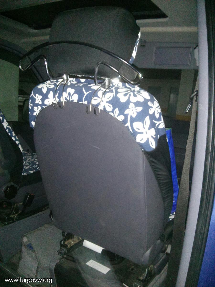

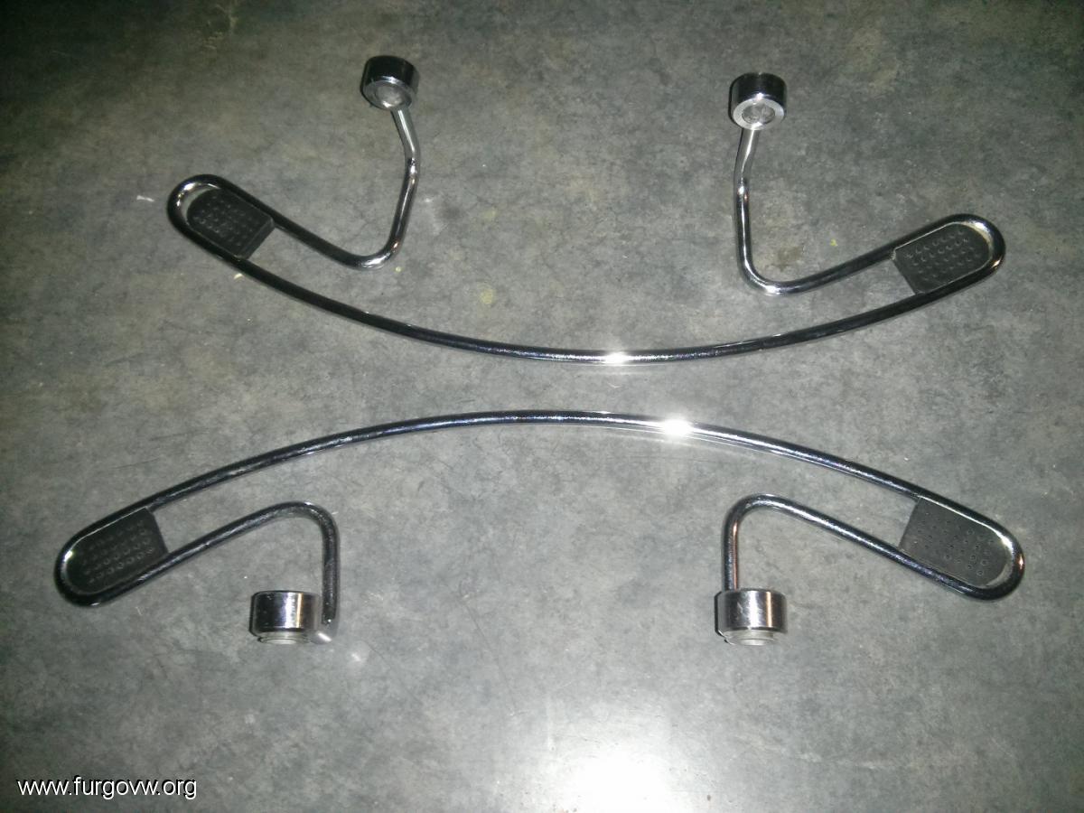

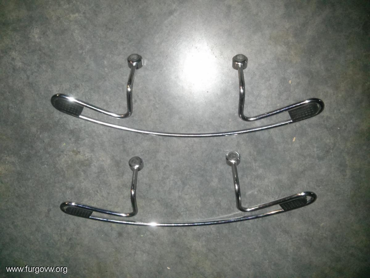

Me encontré hace un tiempo en un desguace unas perchas para los reposacabezas. Son las originales de la w638 de clase V.
FOTO 1
FOTO 2

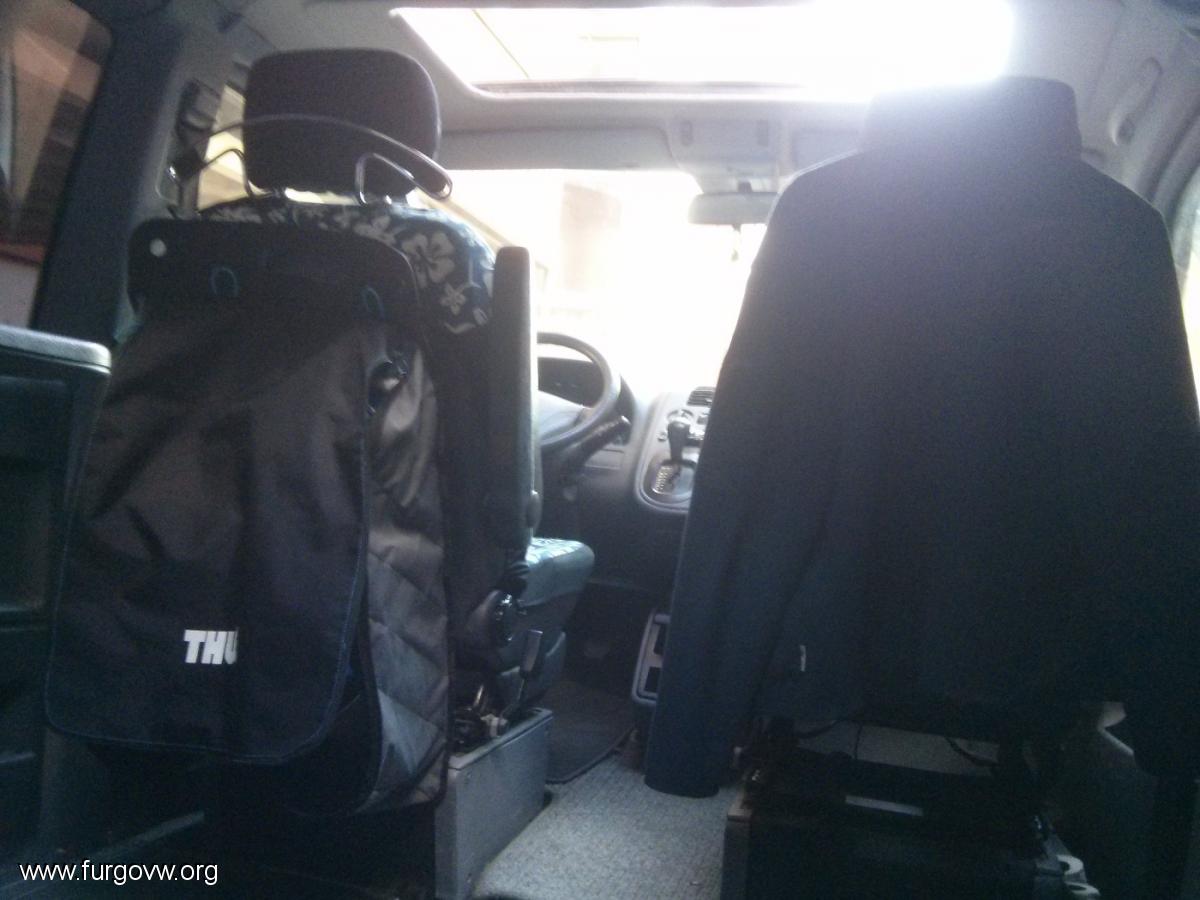

El otro día saqué un hueco para colocarlas es muy facil, aunque tiene maña. Se saca el reposacabezas y se encajan los orificios en tubos dentados.
Puesto queda así
FOTO 3
La percha queda integrada en el reposacabezas. Éste a su vez es intercambiable entre asientos con lo que la versatilidad es máxima. En invierno ahora las estoy utilizando a diario colgando la ropa sobrante que lleve del día. En verano irán perfectas para toallas, bañadores o bolsas de basura... Aquí las dos perchas delante.
FOTO 4
Por último foto de una percha en uso con un polar.
FOTO 5

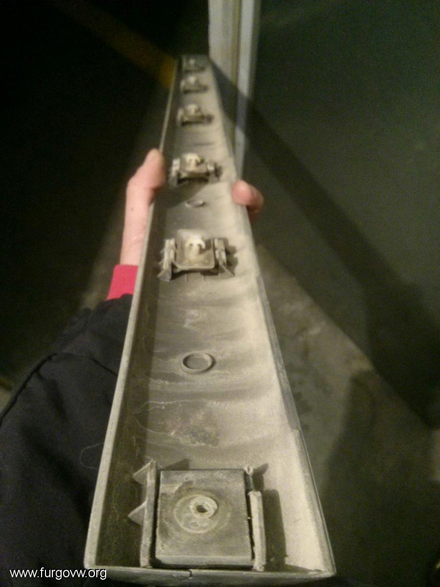

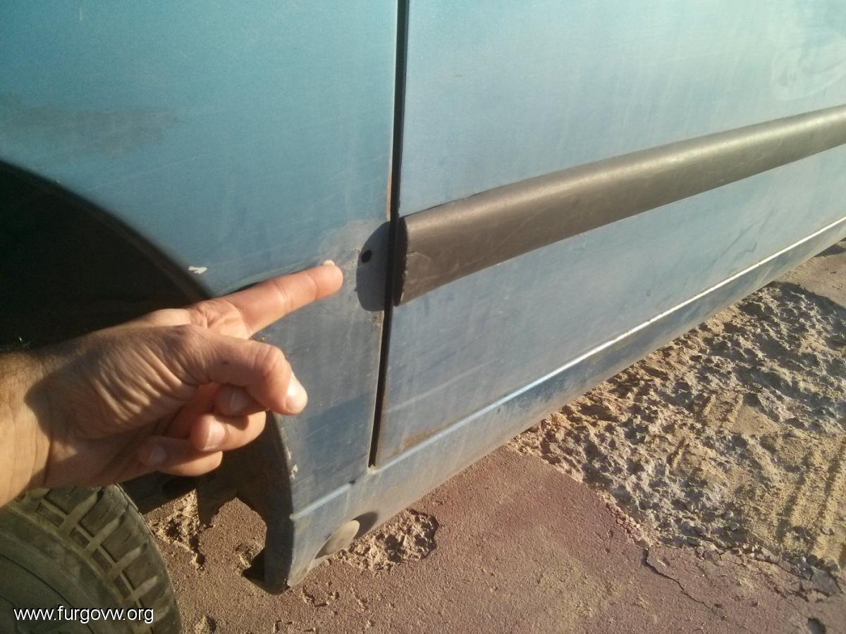

Desde hace un tiempo venía buscando en internet y desguaces la famosa moldura pequeña de puerta en la parte trasera de la corredera.
Al final fue tan sencillo como comprarla en el concesionario. 16€ la broma.

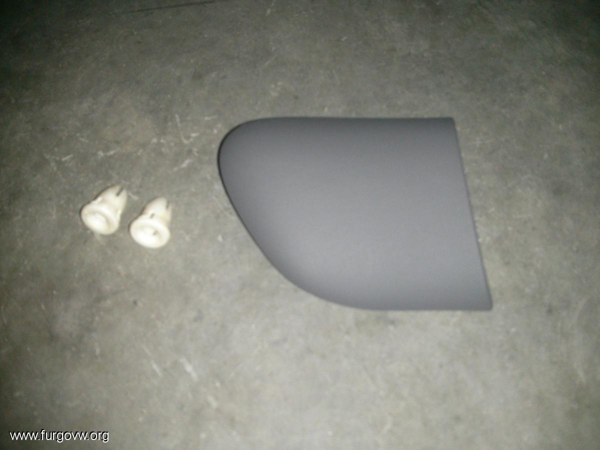

La pieza que me faltaba es esta:
FOTO 1
Además se me había roto una grapa de las que van por detrás con lo que la moldura se medio despegaba
FOTO 2

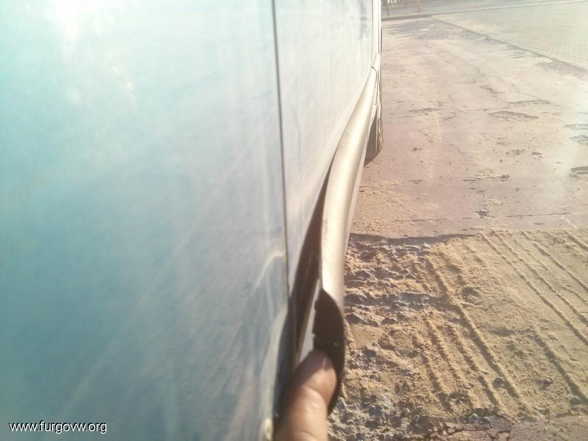

La moldura pequeña se pone con dos tapones para dos agujeros que hay en la chapa
FOTO 3
Con los tapones colocados ponemos la moldura apretando y ya está puesta.
FOTO 4

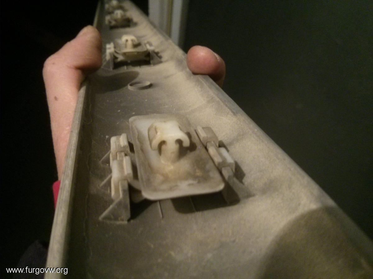

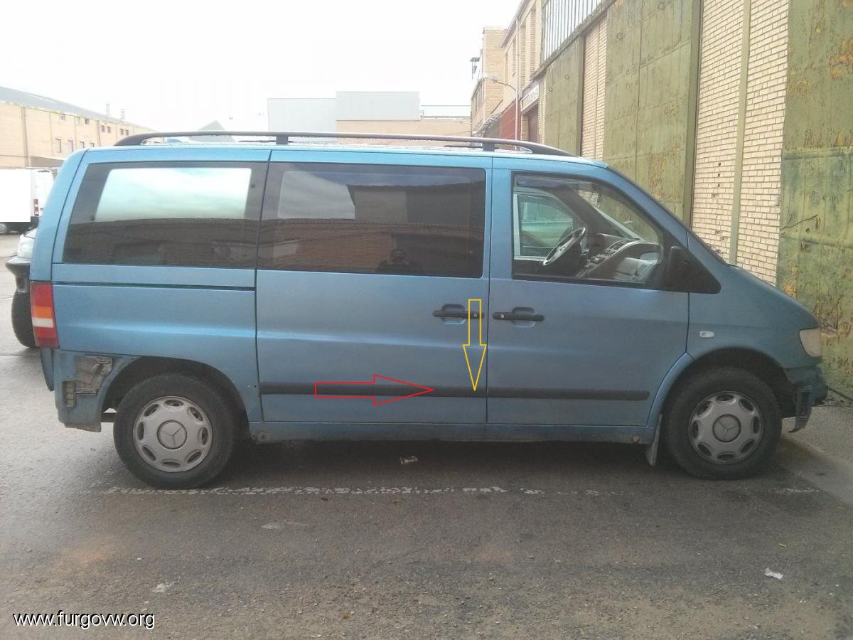

Para colocar la grapa rota de la moldura que hay en puerta corredera, tenemos que desmontar la pieza.
FOTO 5
Donde está la flecha amarilla, por dentro de la furgo, hay un tornillo que tendremos que quitar. Después, empujando la moldura en dirección flecha roja, conseguiremos desplazar la moldura lo justo para que salga, prácticamente sola.
¡CUIDADO! Tengo entendido que se llegaron a fabricar 3 tipos de grapas a lo largo de la historia de producción de w638, con lo que este método no vale para otros tipos de grapas.
Las grapas que llevan mis molduras son estas:
FOTO 6
Y esta foto es para que veáis todas las grapas, y en especial la primera, que es distinta a todas, ya que alberga una pieza para que pase el tornillo del que antes os he hablado.
FOTO 7

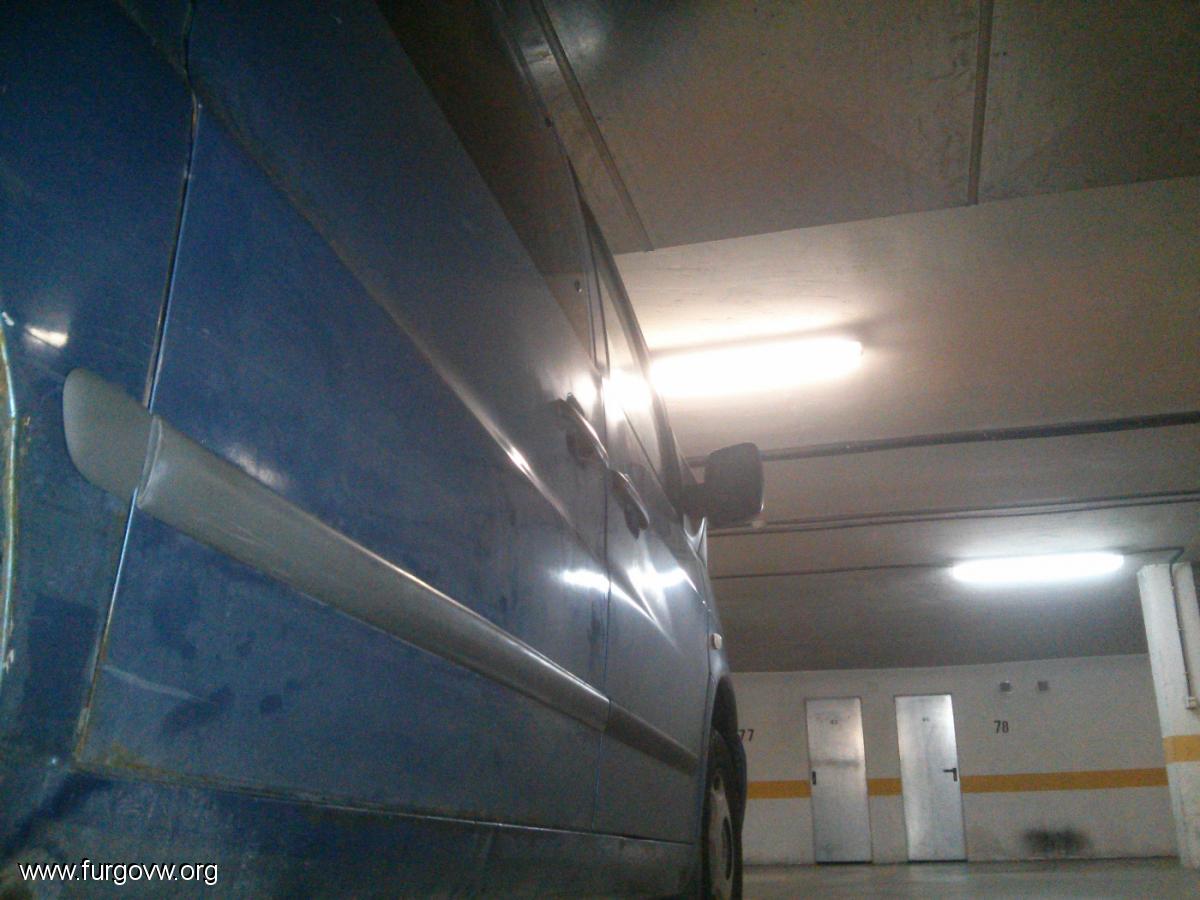

Finalmente las dos molduras puestas quedan así.
FOTO 8
