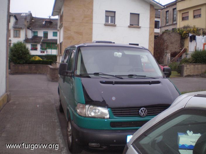

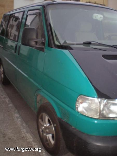

Gracias Xulde!ahora la llevo con techo y capó en negro tipo german!hoy puse el panel de detrás de la puerta del conductor quedó impecable

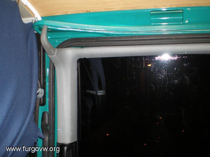

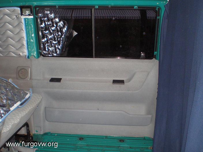

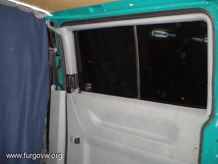

Bueno la llevo ya avanzadísima!!!pero se me cayó la cámara al suelo y se me jodió,aver si tiene arreglo para colgaros mas fotos...tengo el techo puesto y varias guarniciones superiores está quedando de lujo y se duerme muy bien el aislamiento se nota mucho,os lo recomiendo a los que tengaís transporters montarla como multiván mas útil mucho mas espacio,el asiento se desmonta en un pis pas para cargar,además con los paneles la furgo va igual que un coche casi no se oyen ruidos

Gracias lo estoy haciendo como de serie,grapas pestañas clips de plástico todo!hoy puse el techo acojona mas por lo grande que por ponerlo,es muy fácil enganchas en la union con el techo alante y pones las grapas de plástico haciendo presión,montas las guarniciones de las ventanillas que hacen de soporte y listo,yo tuve que abrir hueco paralas dos claraboyas que llevo puestas,ya lo tengo montado y la furgo cambia mucho mucho,lo de hacerlo en una t5 es lo mismo te va a quedar perfecto
