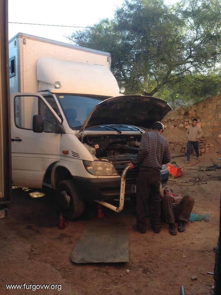

Quien no se haya visto en una situación desesperada en el "Quinto pino" no sabe como se agradece que un lugareño se pare y a base de señas te ofrezca su ayuda, te busque un taller, pierda su tiempo y para rematar la faena te invite a comer en su casa con su familia.
Me ha encantado tu relato y las fotos.  .palmas  .palmas

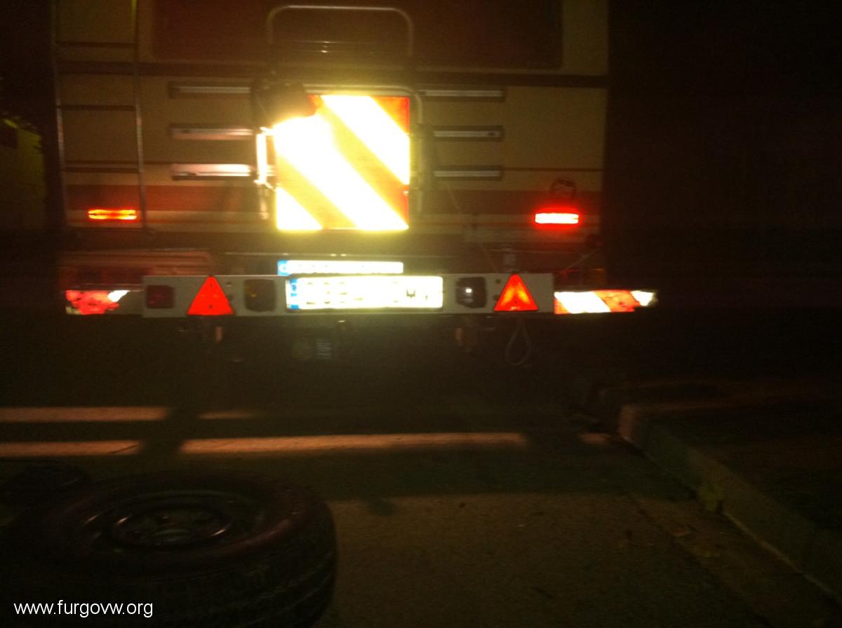

Cuelgo una foto de la defensa que a salido por el telefono.
Si puedo en unos dias pongo como la pintaron y como quedo la furgo del amigo tapándole la matricula.

Por suerte o por desgracia buenos profesionales y chapuceros los hay en todos los países. Lo que hay que intentar es pillar a los buenos y evitar a los malos.
correkminos
Mecánicos en toda regla!!! como en España hace 50 años... ahora aquí ya solo quedan  "cambia piezas".
Intenta buscar en España  a alguien que te "fabrique" algo....

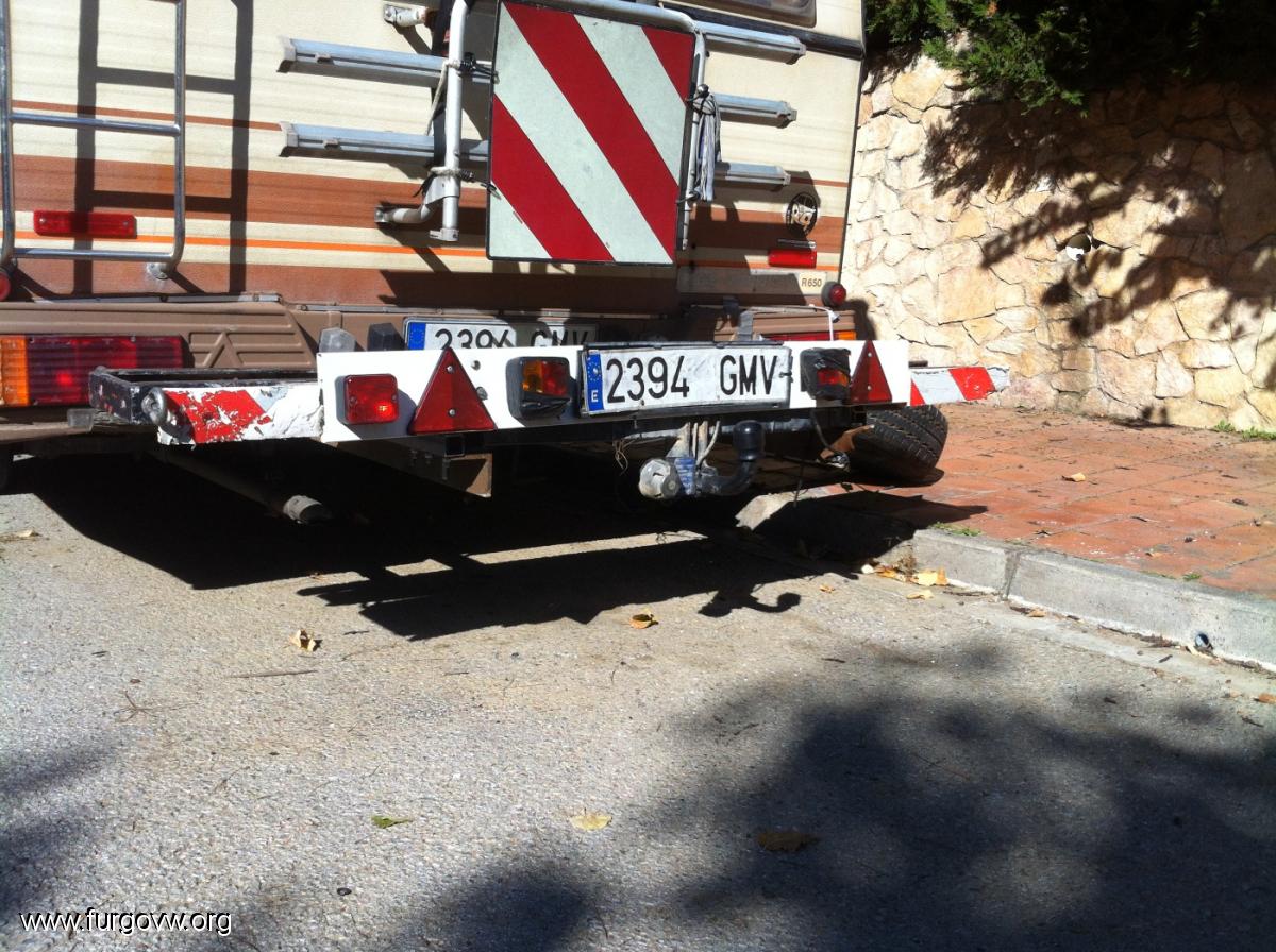

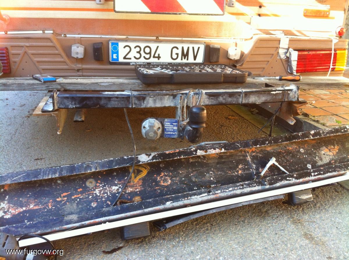

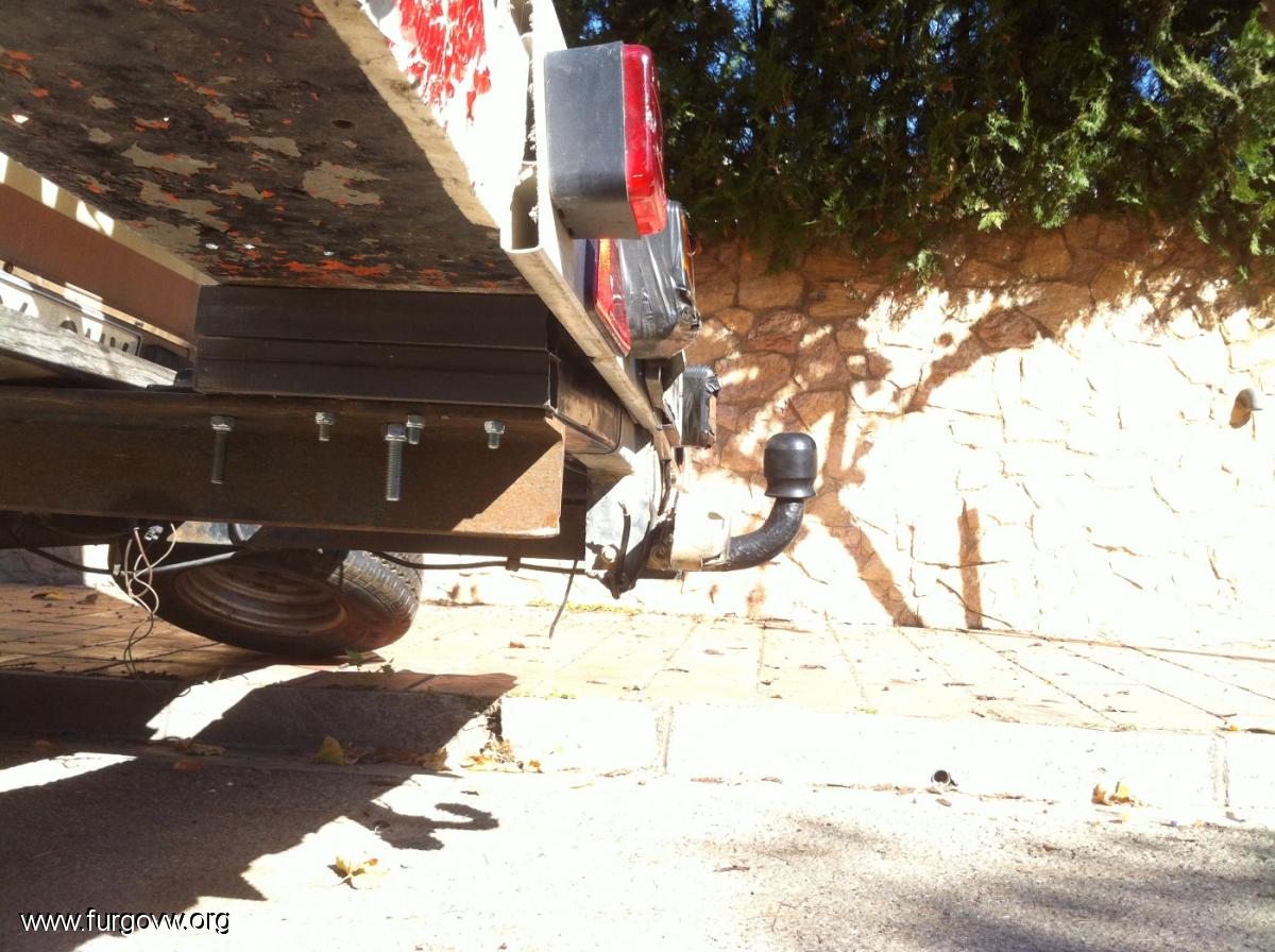

Pongo unas fotos del portamotos que tenia en la de antes por si a alguien le da una idea.
No son las mejores fotos que tenga de el, pero fue justo despues del accidente que le salvo la vida a mi amigo y ahi se ve lo que le hizo un quasquay que me invistio desde detras a 120 (yo iba a 75kms por la derecha de la autopista).
Esto ai que fue temerario (no me lo copieis no me lo tengais en cuenta que aqui si que me merezco talves ser algo apaleado, pero ya que iba ilegal aproveche para ponerle bola de remolque para tirar de caravana.
Esto lo colgaba(no lo de la bola de remolque) sino los brazos que soportar la bandeja para que los compares con los homologados.....
En la mia de cargaba una kawasaki klx y ni pestañeaba, los lineppe(que son los soportes homologados) y los otros no pasan mas de 150kg y de aluminio si que me parecen una barbaridad...
