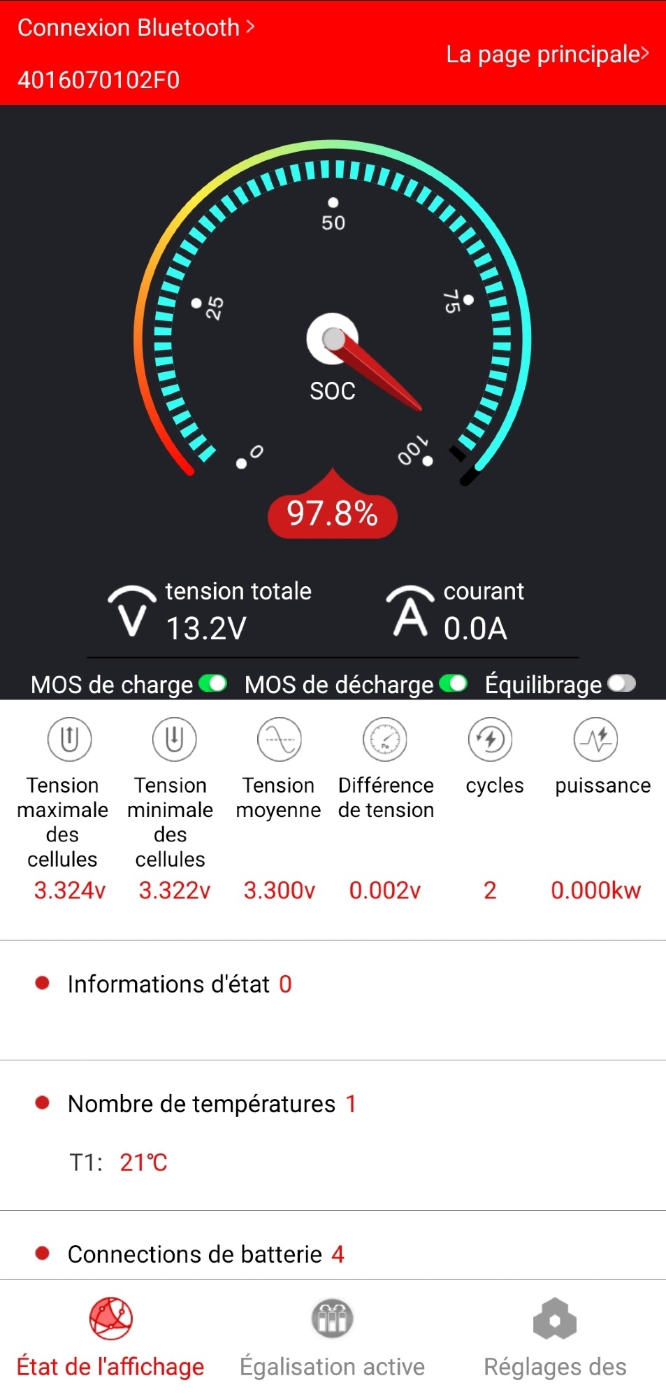

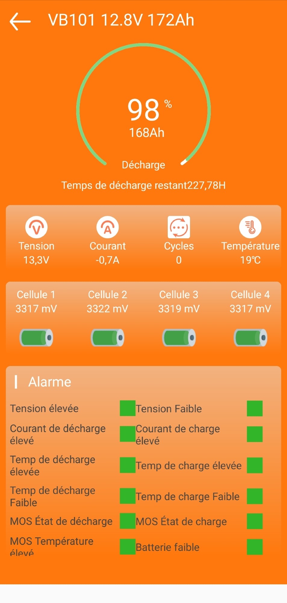

Que tensión tiene tu bateria , cuando está  al 100% de carga ?
¿ A que no te llega a 13,6 V ?
Estas son las mias :

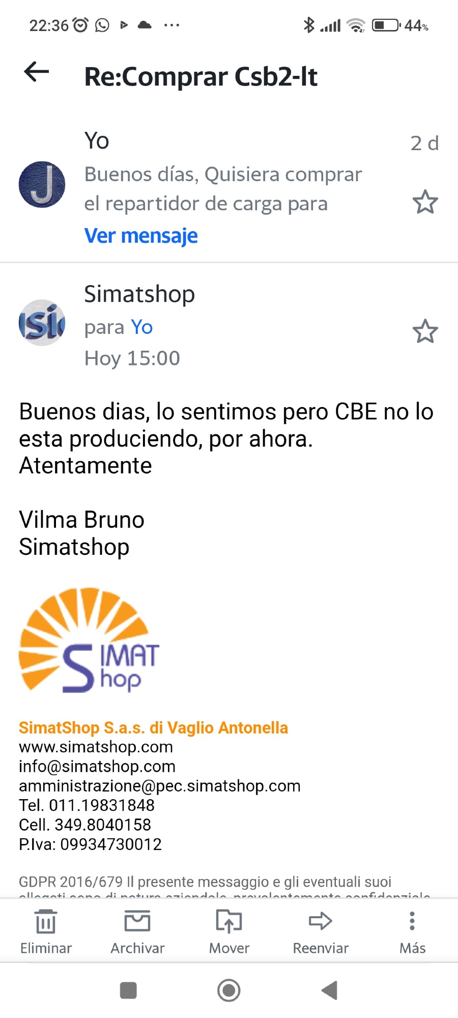

Te quería preguntar dónde estás mirando el csb2-lt porque los he visto en pocos sitios y en donde he preguntado me dice literalmente que CBE, no lo está produciendo por ahora ( me temo que sea por la llamada por los problemas que ha dado). Si tú sabes de algún sitio donde lo vendan, te agradecería lo comentarás por aquí .

Los estaba mirando a nivel de información en la web del fabricante, pero también he visto la noticia de que habían retirado unidades por algún problema... No he encontrado dónde poder comprar el LT. Siento no poder ayudarte.

Pues le escribí directamente a la marca CBE y me dicen que no lo producen de momento, así que me planteo dos soluciones, o quitar el csb2 ( en espera de que produzcan el específico para el litio csb2-lt) o que en el distribuidor le hagan el apaño de ponerle un relé que haga las mismas funciones.
