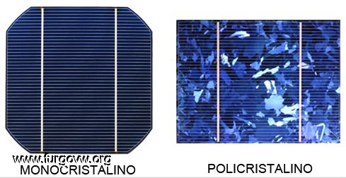

Muy buenas compis... aprovecho a meter la cabeza por aquí para lanzar una duda.
Como puedo saber si una placa es mono o poli cristalina solamente con verla?
Seguramente me van a instalar una, pero el que me atendió no era el instalador y no sabia decirme que tipo son las que instalan.
Yo la quero poli, pero no quiero que me metan gato por liebre

galtzerdi
Gracias kiyo
Tendré que subirme arriba y echar un vistazo a ver si es de rayas o de camuflaje  ;D
El tipo solo me dijo, 'las que montamos son fotovoltaicas, no se nada mas'  .meparto

dcastro
Marzo 10, 2018, 14:05:17 pm #333 Ultima modificación: Marzo 10, 2018, 14:06:55 pm por dcastro
Cita de: galtzerdi en Marzo 10, 2018, 11:07:55 am
Gracias kiyo
La mono cristalina tiene unos cuadrados/rombos donde se cruzan la lineas blancas y las policristalina solo rayas sin cuadrados/rombos..
Enviado desde mi Mi4c mediante Tapatalk
galtzerdi
Gracias por el aporte dcastro
Por lo que se ve, tambien parece que las poli tienen un tono mas azulado, pero claro... para eso habria que comparar una de cada para saber cual es cada una.

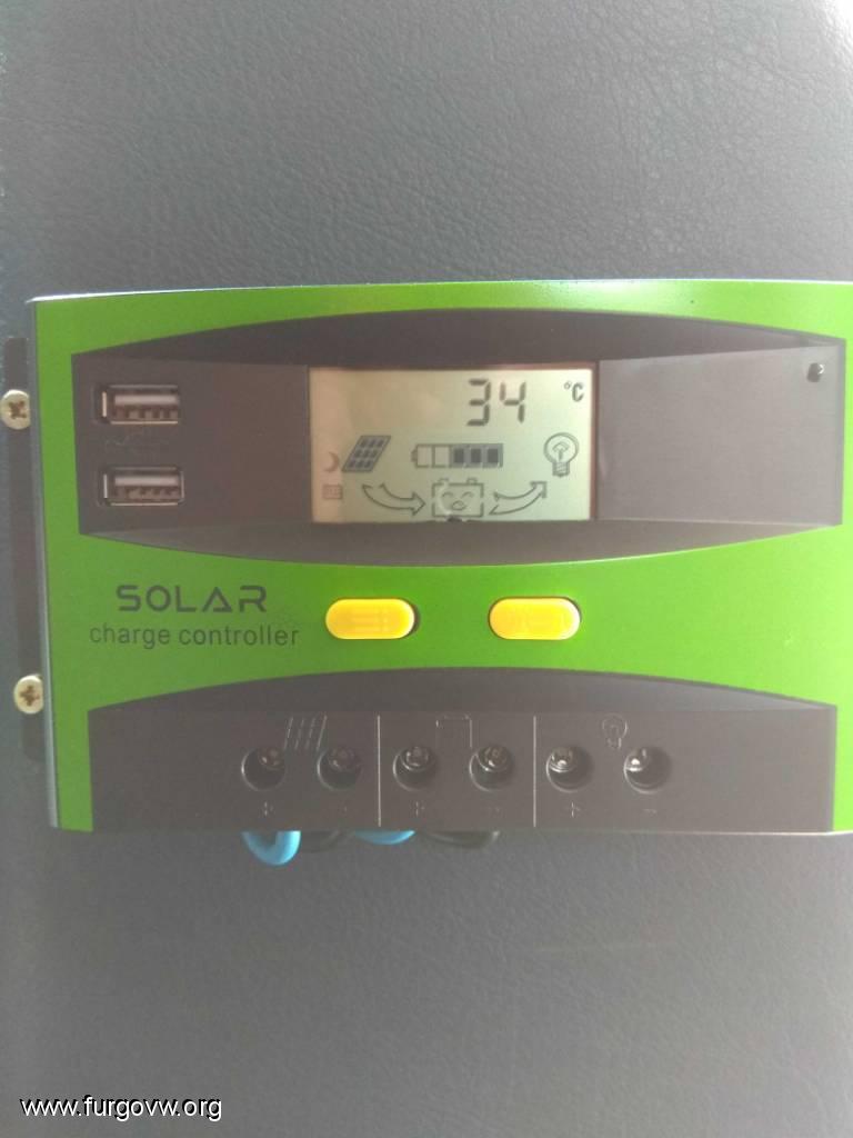

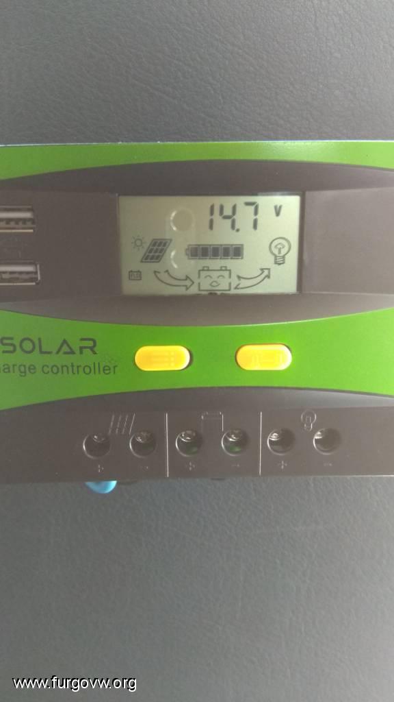

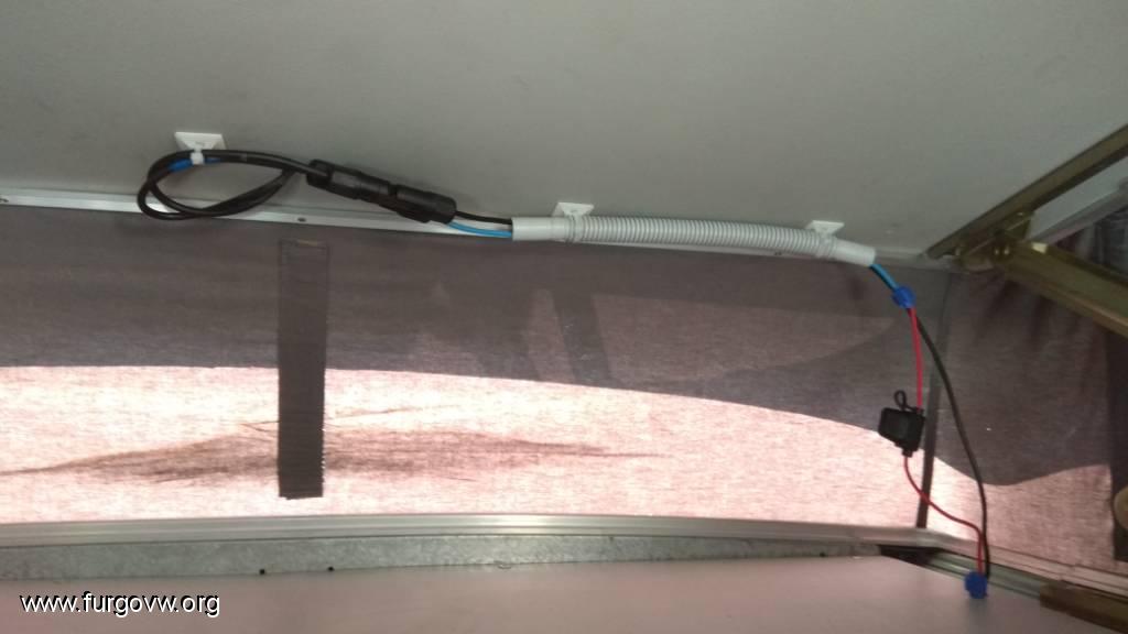

Pues yo acabo de instalar la mía....CC de Luluka de 150 W. El regulador lo he comprado en Amazon por 24e de 30A ( por un error de ellos en paquete que faltaba fusible aéreo me han rebajado 8€, así que por 16€ me ha salido .palmas .palmas)...
*He puesto cable de 4mm y fusible aéreo entre placa y batería y entre batería y regulador. Usado conectores MC4.
* Placa de policarbonato de 10 mm entre placa y techo ;D
*Los valores de la placa son 17-19 V con el multímetro directamente a sus cables.
* Al sol con el techo plano me da de carga 5A ( mediodía).
* La batería me marca 14 A ( como cuando está furgo arrancada)
Hasta aquí todo correcto...mi duda es tema batería. Creo que ya está muy jodida(por eso me planteé tema placa) pero pensé que con placa me aguantaría un poco más. Con esos valores que me da, cuando conecto la nevera, de estar a 14 baja a 12'6/7...y luego vuelve a subir. Según regulador va cargando...Peeero cuando llega la noche que ya no entra sol, cuáles deberían de ser los niveles de la batería?? Porque se queda en 12,5 y a partir de ahí va bajando. Cuando vuelvo por la mañana ( 5 de la mañana ) a coger furgo...nevera está parada porque inversor pita ya que ha cortado corriente por seguridad de no descargar batería.
Por este motivo tengo mis dudas de poder estar en un camping sin electricidad, ya que la batería no aguanta...
al llegar la noche...qué valores debería tener batería para que pudiera aguantar?? unos 13'2????
GRACIASSSSSSS
Pd: Luego pongo fotos de resultado final
