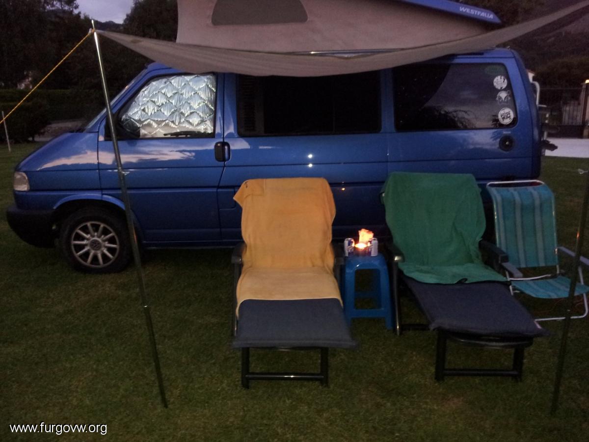

hola compañeros!!!retomo este hilo con dos intenciones.....la primera es q viendo el margen temporal q ha pasado del mismo me deis vuestra opinion todos aquellos q instalasteis la guia roulot y el tpoldo tarp de decathlon, y el otro es no saturar el servidor con nuevos posts...........
la cuestion es q estoy pensando en instalarme la guia roulot y el toldo tarp,pero antes de nada querria q me dierais vuestra opinion,ya q economicamente no puedo permitirme un toldo mas bueno,pero tampoco quiero tirar 75 pavos entre guia y toldo y despues arrepentirme!!! gracias de antemanoooooooooo!!

Yo compré el toldo tarp (que por cierto si te interesa te lo puedo vender ya que he cambiado a un fiamma f35) y lo instalé de la siguiente manera:
http://www.furgovw.org/index.php?topic=262116.0
El tema era no gastar la pasta del perfil y que fuese rápido de poner y que por ejemplo tape la lluvia por que se quedaba pegado completamente al lateral de la furgo, y te aseguro que los velcros aguantan que yo no me fiaba. Si te interesa lo tengo hasta con los velcros cosidos.

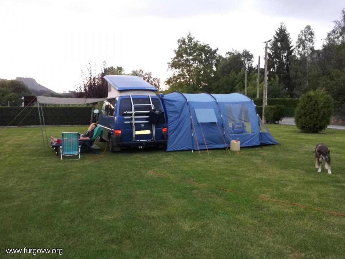

Pero que mal os lo hace pasar la furgo, sin embargo yo le di un enfoque mas ludico .

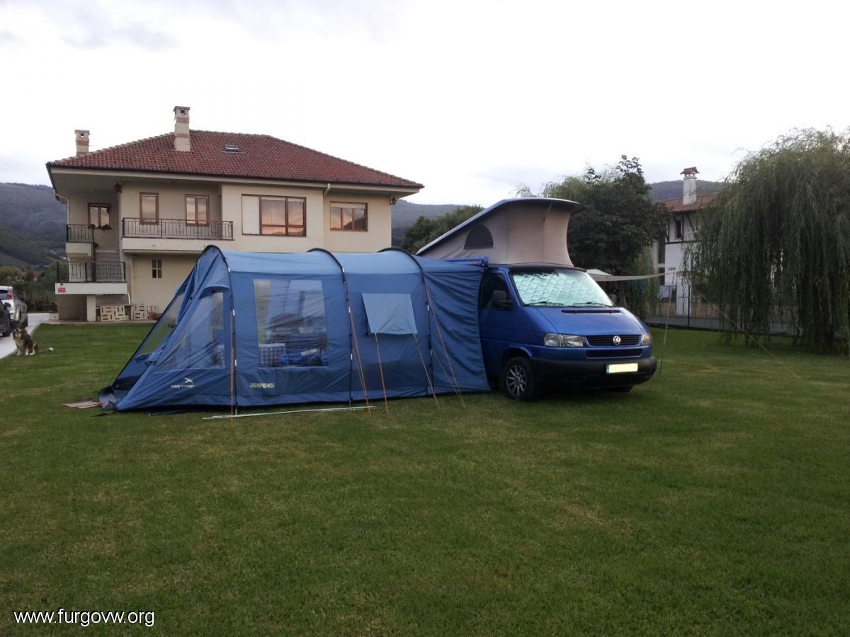

En el lado derecho de la furgo ademas de tener acoplado un Fiamma F45 tengo un carril que me permite poner mi avance, eso me da mayor versatilidad ya que puedo usar el toldo Fiamma para escapadas y el carril de avance para estancias largas , ademas ya que puse carril en un lado pues puse otro en el otro y así me permite hacer virgerias como esta "carpa chill-out".
Ya tengo encargado un toldo para el portón trasero de reimo y con eso la sección toldos la tengo terminada.
Espero que os guste.

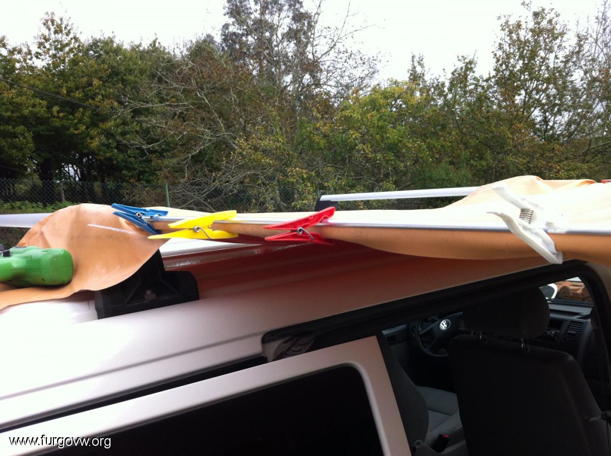

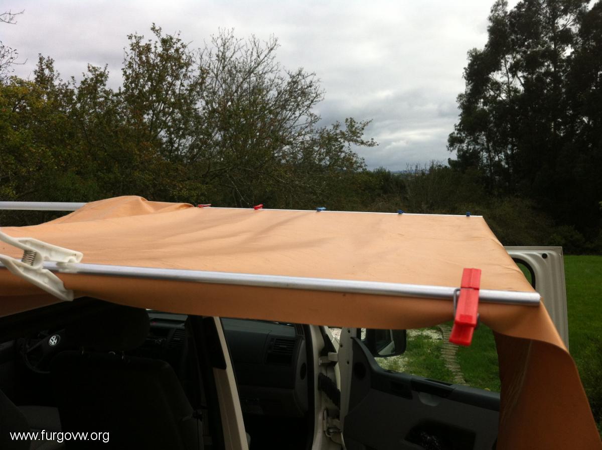

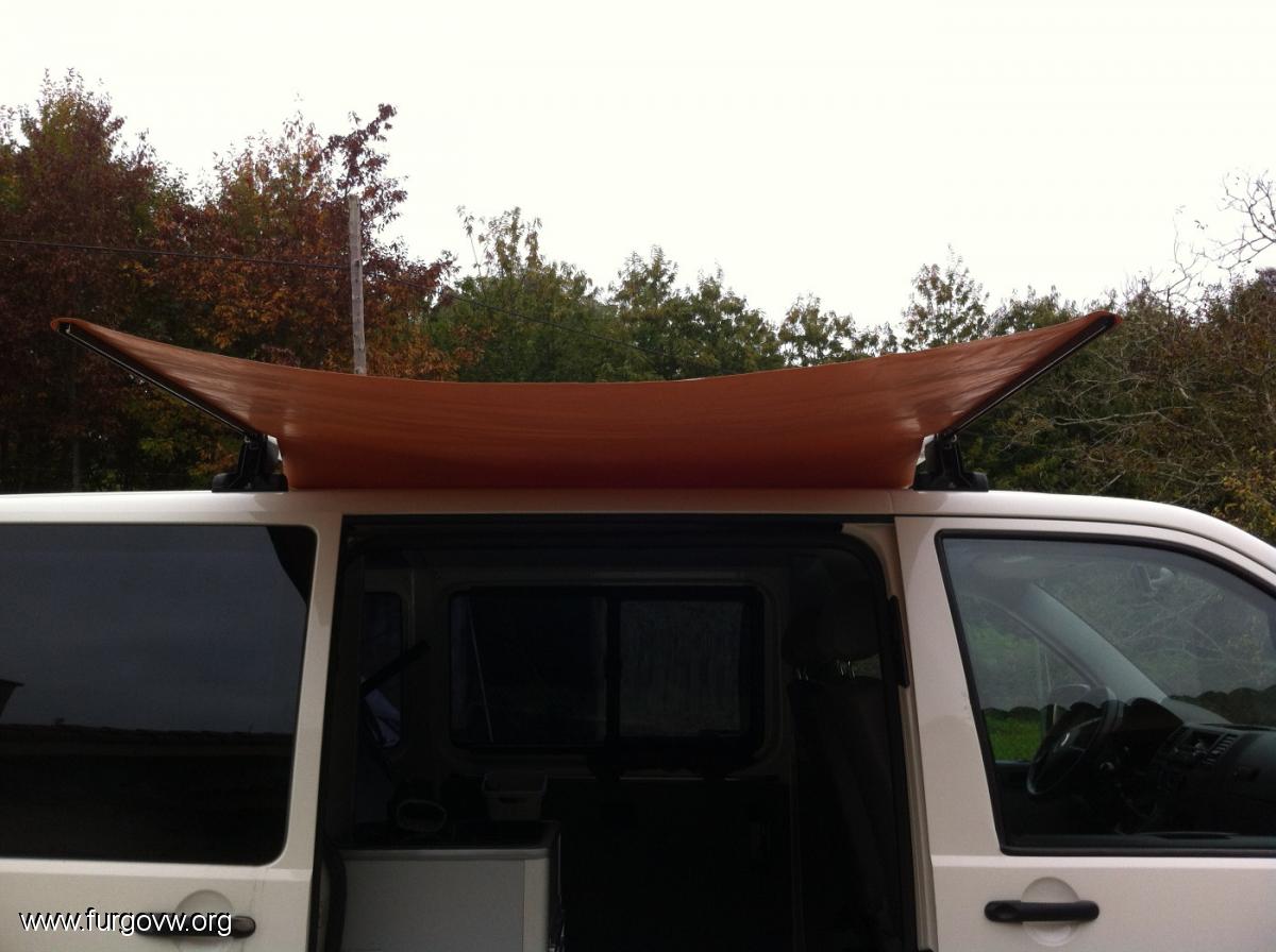

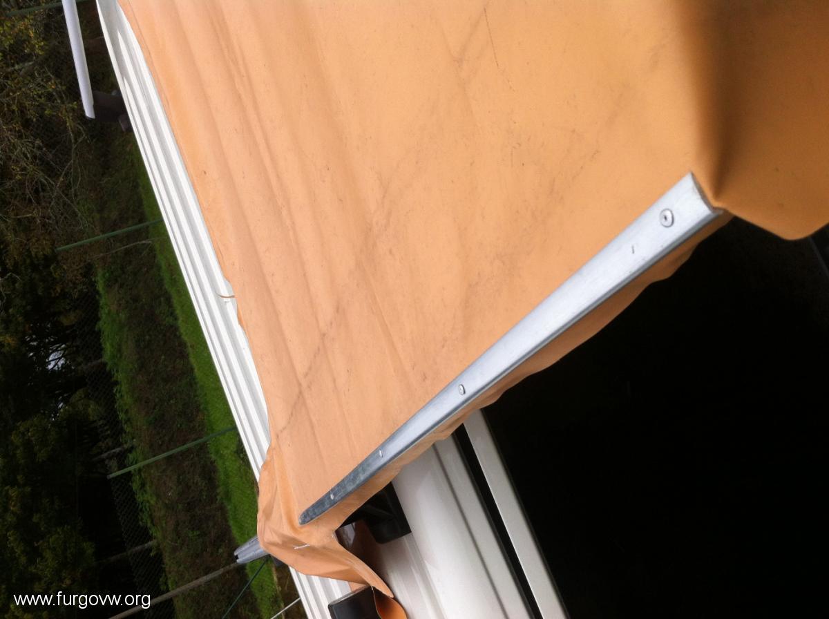

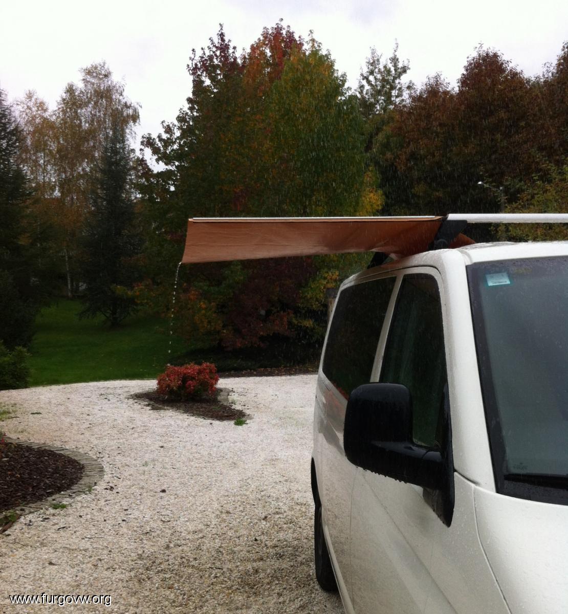

Os dejo una idea que saqué de forma improvisada, al tener un sobrante de un perfil de aluminio, el cual daba la casualidad que encajaba dentro del tubo de la baca.
Pues eso, para los que tengáis baca, es una idea fácil, sencilla y me ha costado 7€.
Os cuento, se han utilizado dos perfiles en U de 1,50 m, un retal de lona hypalon y un perfil en L para poder remachar la lona por arriba y haga de tope.
En primer lugar, presenté los perfiles encajados dentro del tubo de la baca, luego les hice un taladro y les coloque un pasador para que no se muevan.
De ahí pasamos al replanteo de la lona (color feo... pero era gratis, jeje)
Una vez bien ajustado, procedimos a hacer los taladros y remachar
Y luego procedimos a desmontar y cortar la lona sobrante.
Decir, que no es un toldo propiamente dicho, ya que la superficie que queda es de aprox 1,50m x 1,30m. Más bien un paraguas, pero tenéis que saber, que es una gozada estar dentro los días de lluvia, con la puerta abierta sin que te entre agua. En solo 1 minuto tienes porche cubierto, jeje
Y luego basta con enrrollar la lona en un perfil y ocupa lo mismo que un paraguas de mano

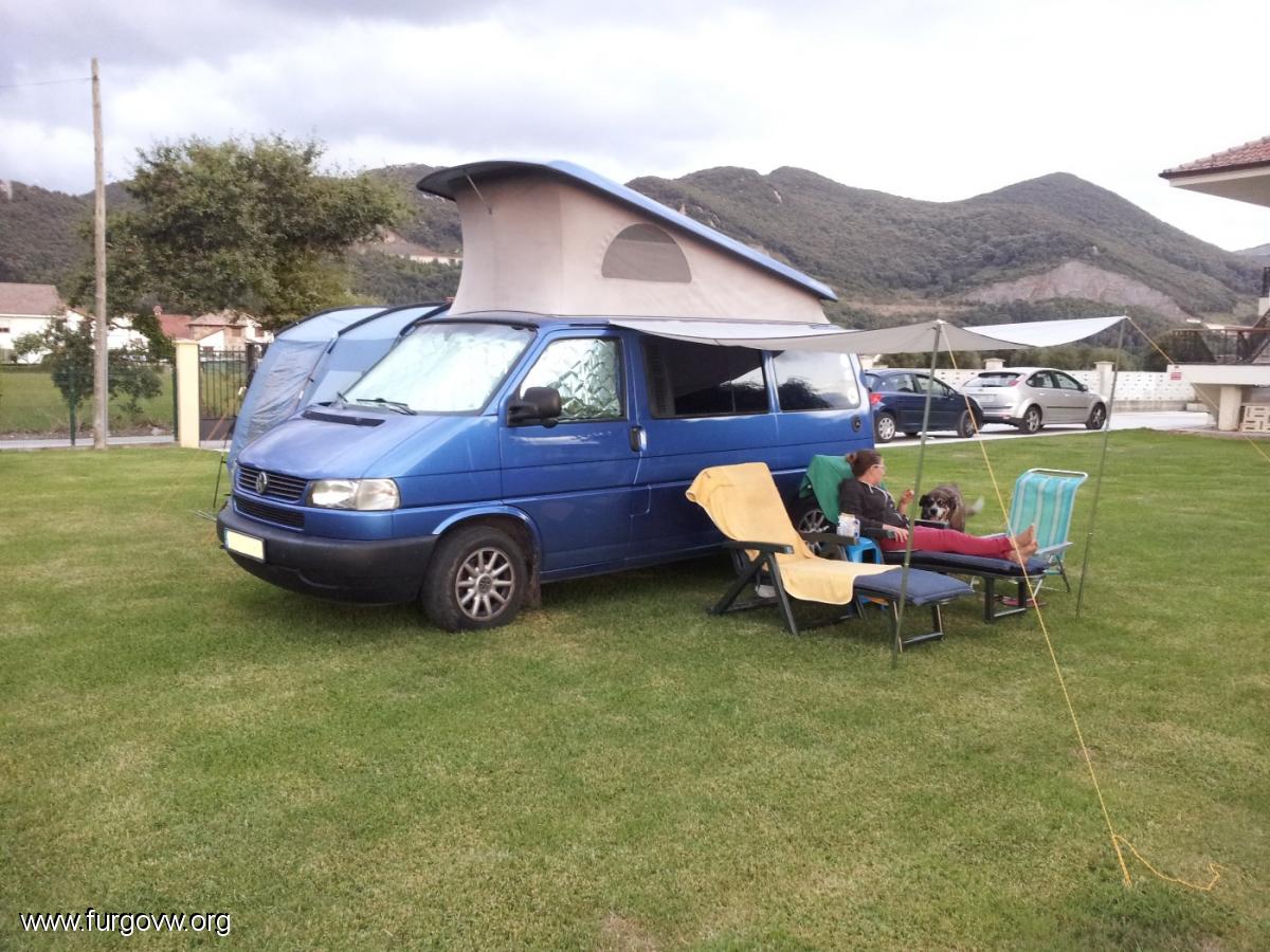

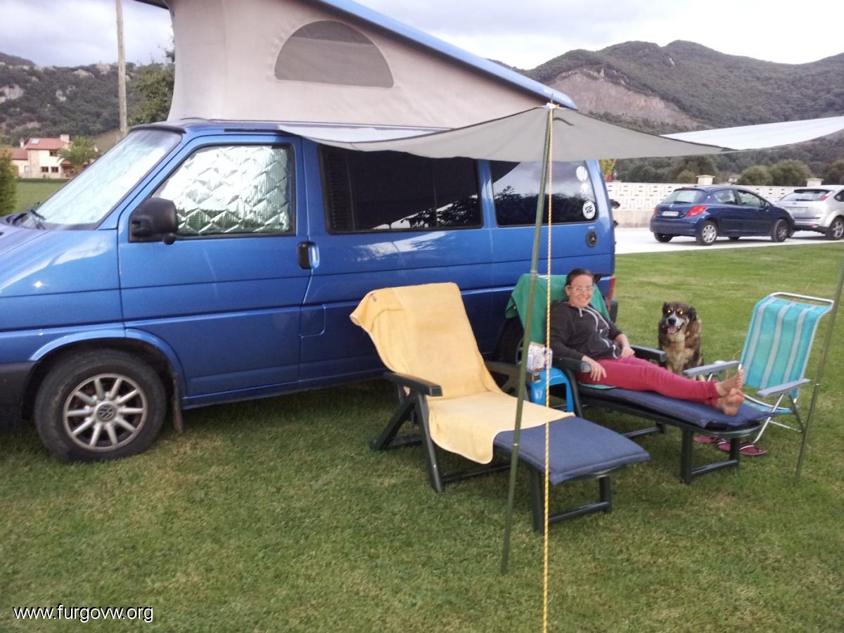

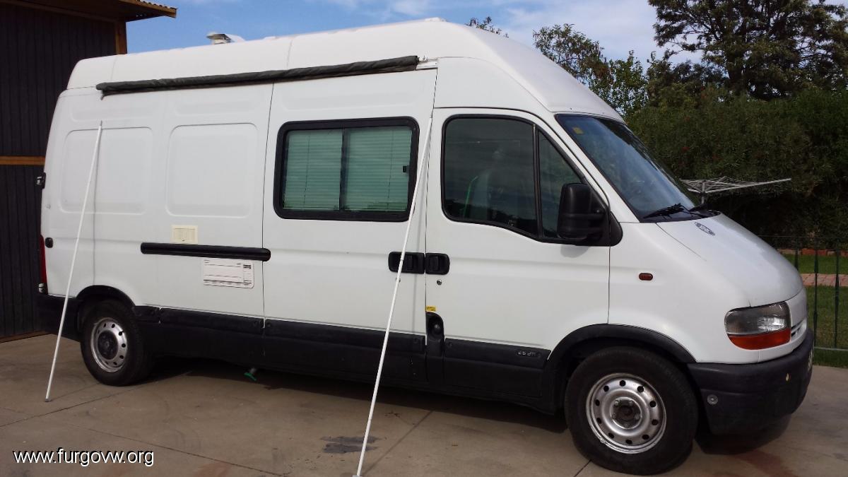

Hola a todos, yo me lo hice con mi ex con un Tarp del Decarton y una guia para gusanillo de tres metros en la furgo, de tal manera que tenia un toldo de 2,80x2,95  que se podia liar pa desplazamientos cortos sin tener que quitarlo y si no lo ponia, pues solo quedaba la guia pequeña.
Por supuesto las patas desmontadas y guardadas dentro. .meparto .meparto .meparto .meparto
