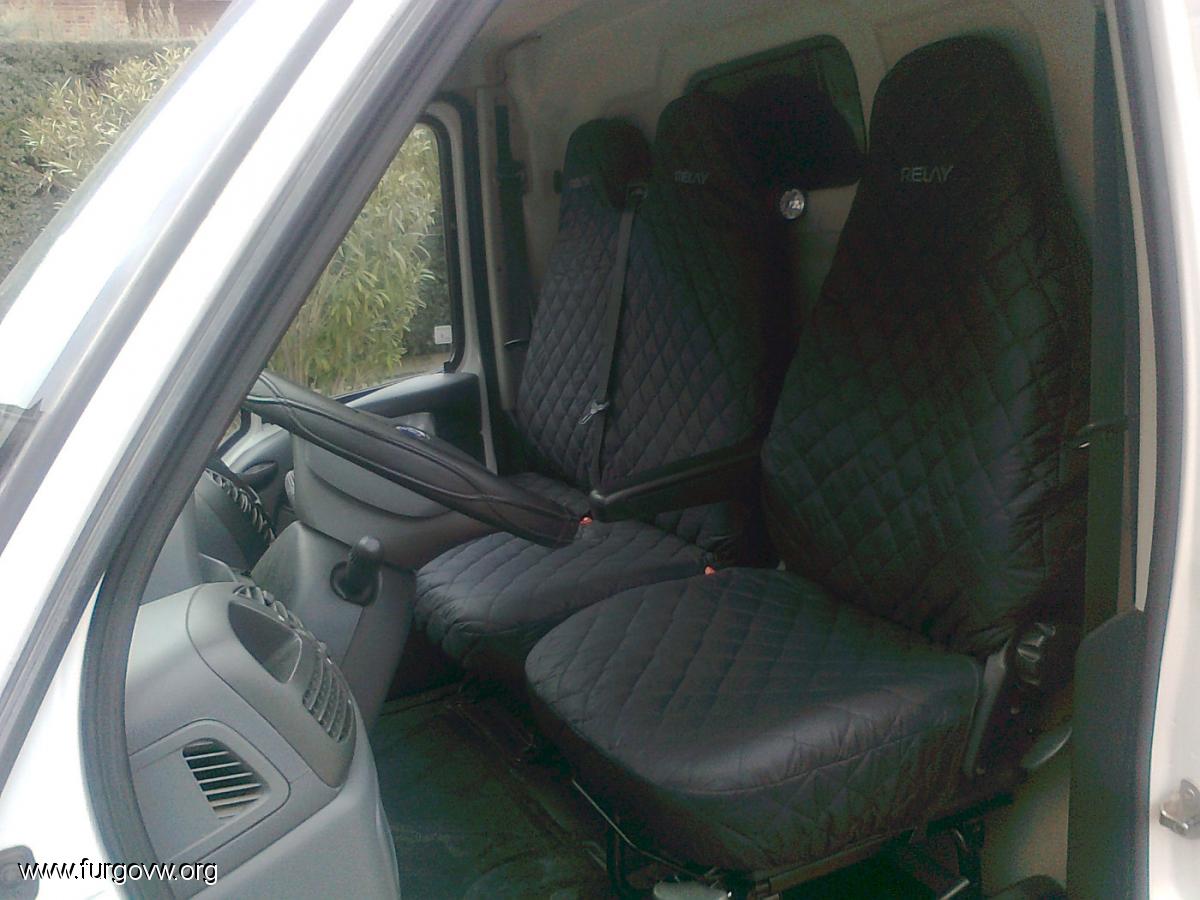

Solo tengo asientos delante y con fundas "de caza" impermeables, les puedes dar manotazos o con una raqueta de tenis (que para los de Bilbao viene a ser lo mismo) ;D

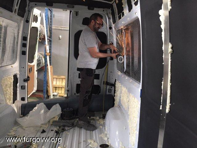

Hemos dejado el nervio parcialmente para que al menos haga algo. Solo hemos estirpado una parte que molesta.

Tengo comprado de la C.C. el kaiflex de 20mm y en este mes me voy a ponerlo en mi Sprinter. Me va a venir de lujo ver cómo lo colocáis los profesionales!.
Tenía la duda de si perder unos cm y poner kaiflex de 10mm en los nervios o espuma de poliuretano. Visto el resultado al final me animaré con la espuma.

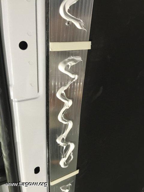

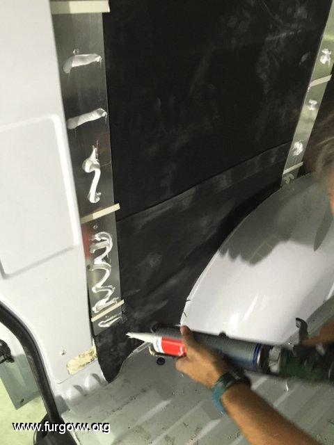

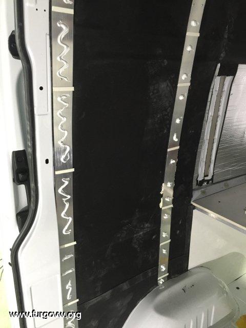

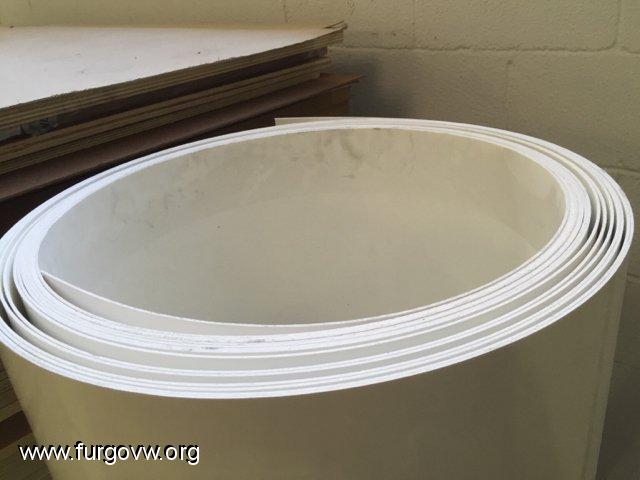

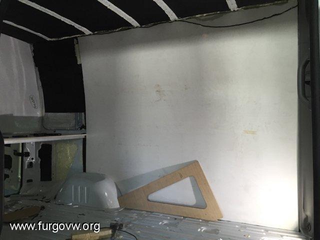

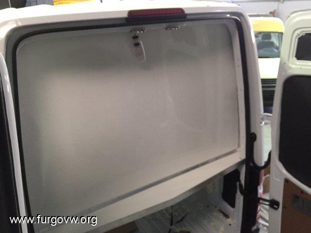

Me vais a matar...... Hemos colocado el panelado de poliester y no me dio tiempo de fotografiar como se preparo ni como se hizo......
Pero os lo explico y como queda algún paño sin poner espero fotografiarlo
En las pletinas de aluminio se pegaron trozos de cintas adhesivas de doble cara a intervalos de 20 cm aprox y entre ellas se aplico adhesivo de poliuretano.
El panelado lo realizamos con poliester de 1,5 mm calibrado.

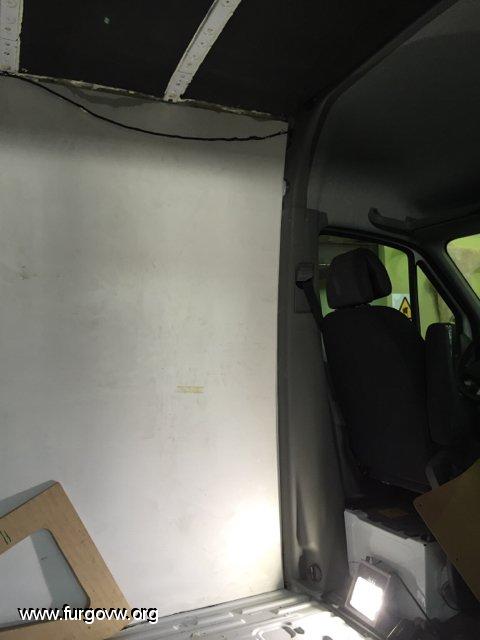

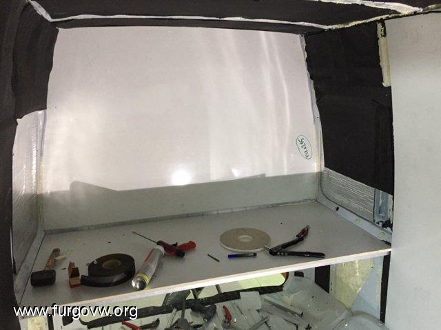

En la zona trasera estamos fabricando un maletero vertical. Como justo detrás hay una cama hemos decidido que el panel separador sea un sandwich composite de nido de abeja de 25 mm de espesor. Ofrece aislamiento térmico, no como el Kaiflex, y ademas estructuralmente es muy fuerte. Este panel servira para soportar mesa, sillas, jerrycans, etc mediante guias de aluminio que se colocaran sobre el panel.
Bajo la cama va un maletero para instalaciones y equipaje.

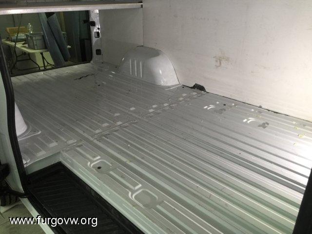

Y llega el final de este hilo con la colocacion del aislamiento en el suelo.

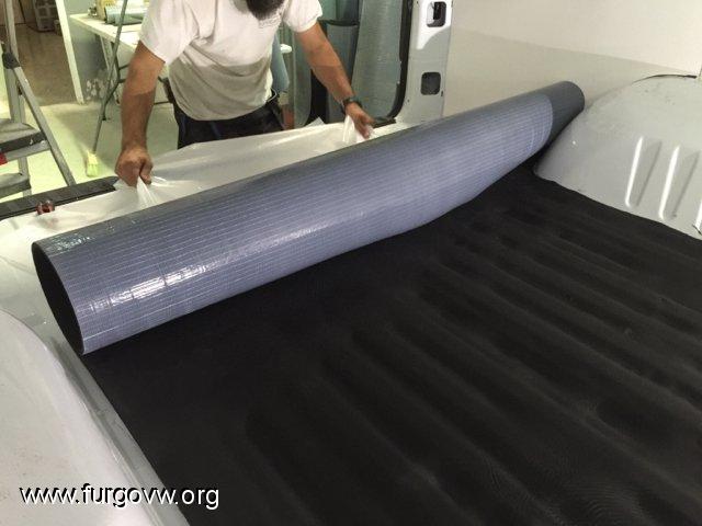

Primero os muestro algo que quedó pendiente. En las siguientes imagenes veis unos trozos de cinta adhesiva a doble cara y el adhesivo de poliuretano aplicado. Cuando coloquemos el panelado sobre esto la cinta retiene el panel en el sitio mientras el adhesivo de poliuretano va trabajando.

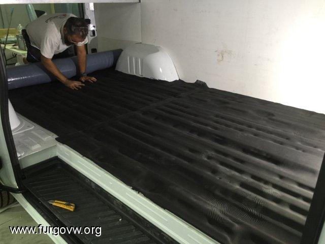

Y por ultimo la colocacion de 10 mm de Kaiflex en el suelo.

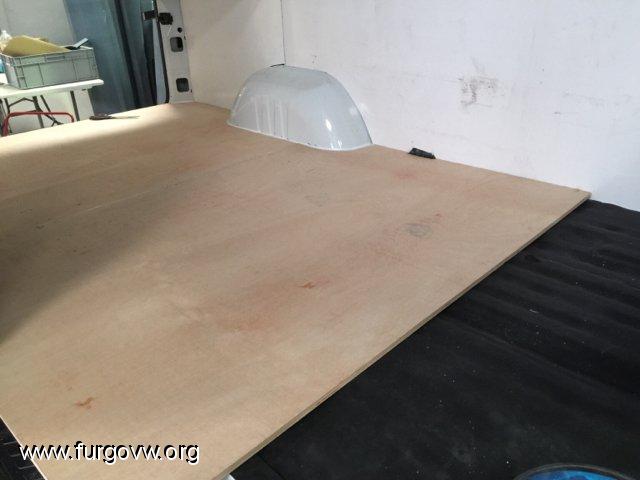

Sobre el aislamiento Kaiflex colocamos un tablero de 15 mm fenolico.
Con esto doy por terminado la fase de aislamiento. Espero os sirva de ayuda y si teneis algo que aportar somos todo oidos.
