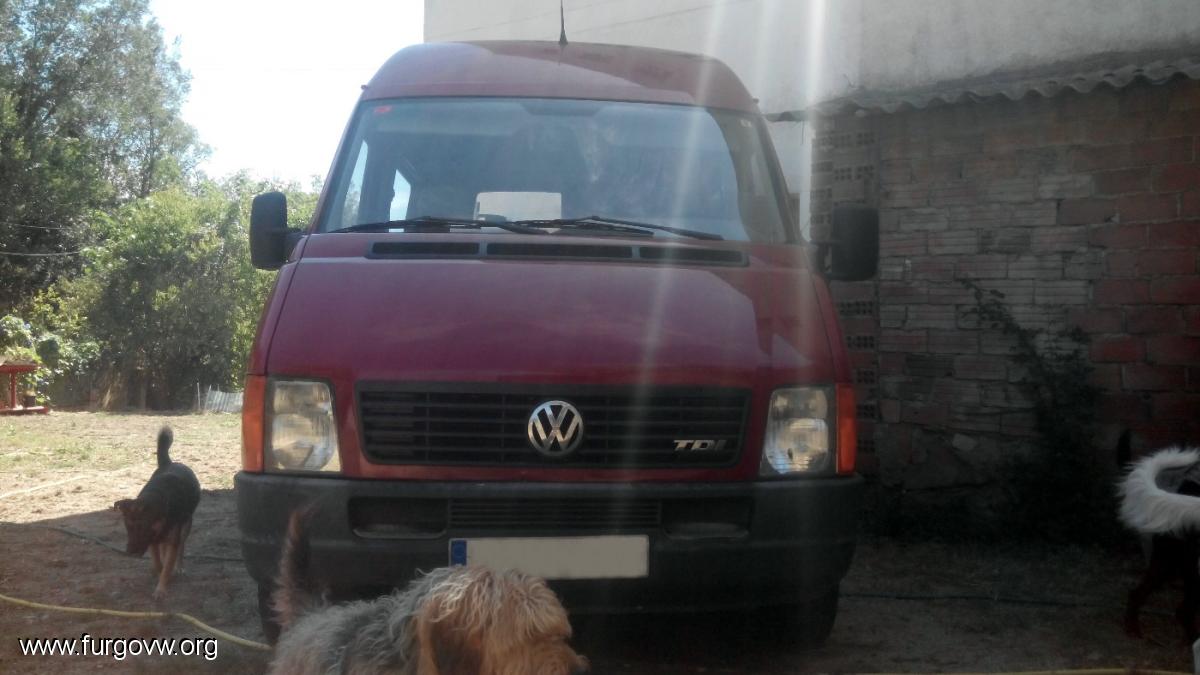

TERMINATOR II

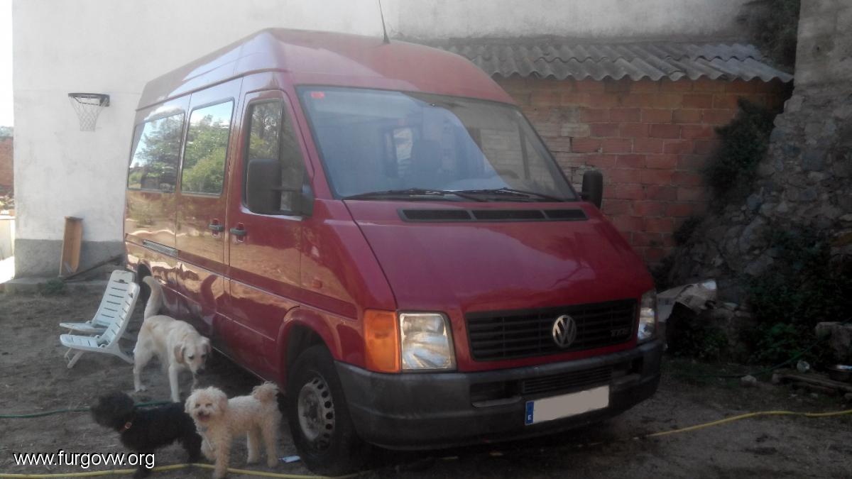

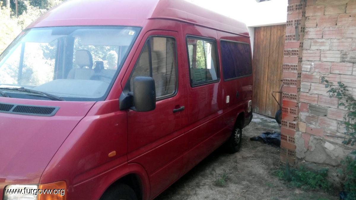

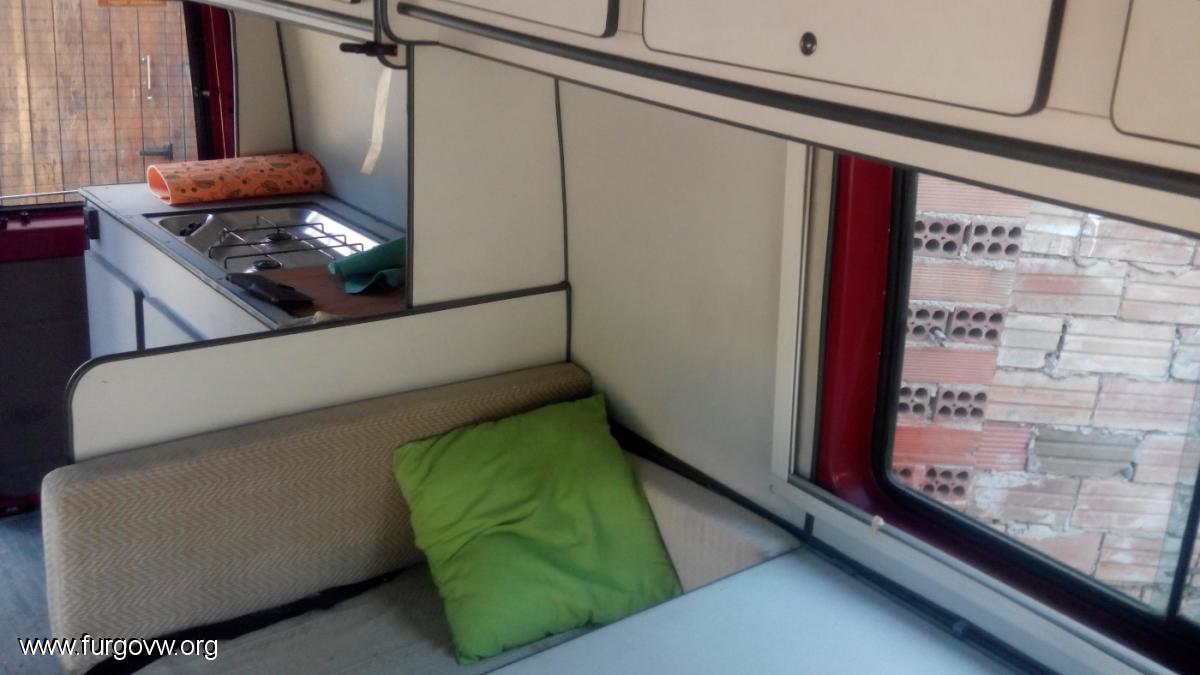

Es una LT25, antes furgón 9 plazas acristalada, ahora furgón vivienda de seis plazas de viaje y tres para dormir.

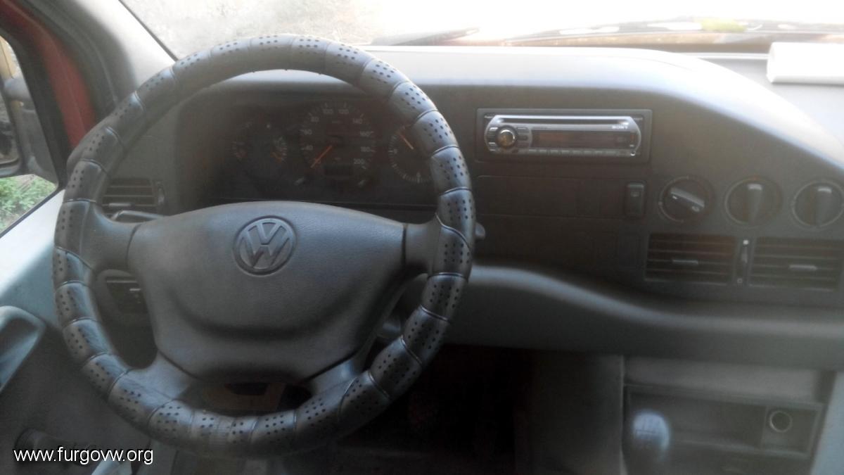

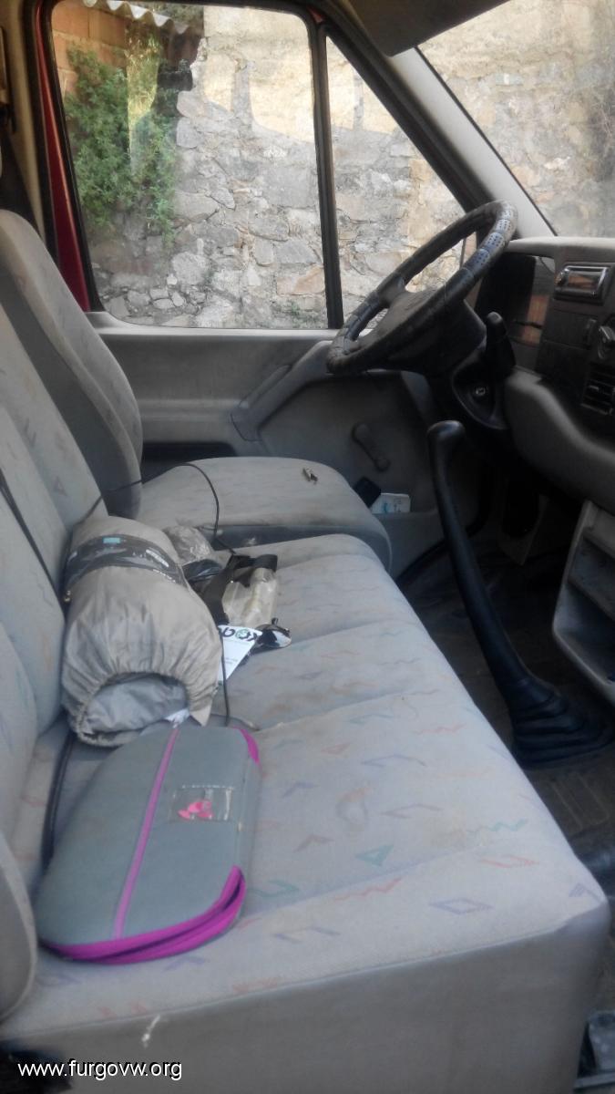

Le puse esta fundita al volante y le cambié la radio porque era lo único que no funcionaba bien. Quería una con mando a distancia porque la banqueta de tres no te permite llegar a la radio desde atrás.

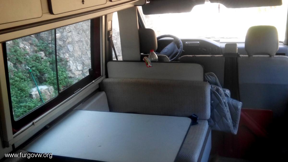

La disposición me gusta cada día más, queda muy espaciosa, mantiene todo el lateral derecho libre para llevar carga y tiene las anillas que las utilizo mucho.
El uso que quiero darle es principalmente para poder salir por ahí, disfrutarla con los perros y también eventualmente llevar algo de carga, muebles, palets y cosas para reciclar.
El comedor se convierte en cama para tres. La furgo está equipada con agua fría y caliente (boiler truma a gas), con toma de ducha exterior, cocina de dos fuegos con extractor, oscurecedores para las ventanas y claraboya turbovent

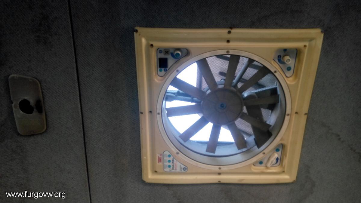

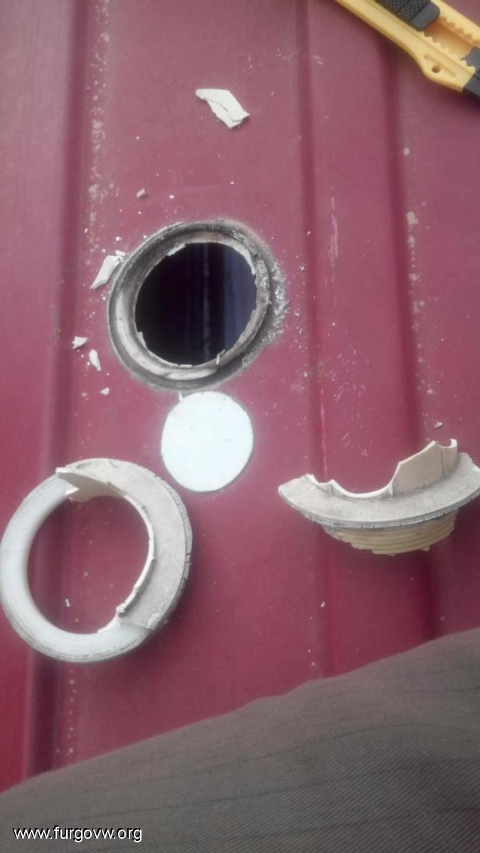

La claraboya me trae un poco loco, sé que funciona porque la he visto girar en ambos sentidos, pero no la entiendo  .loco2

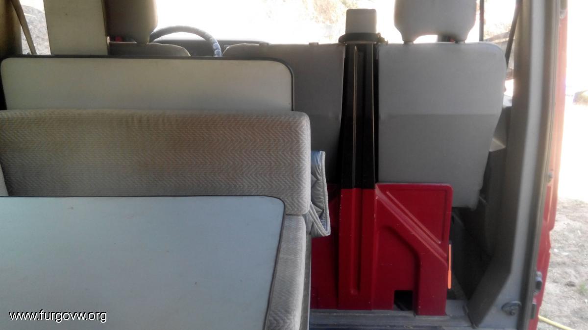

Quiero montarle muchas cosas de la otra, por ejemplo doble batería (tengo 2 de 63Ah), conversor, nevera y altavoces. También tengo una placa de 75w con su regulador que le compré a rogerbaulenas. Pero para hacerlo bien tengo que desmontarla entera y hace tan poco que la tengo que no quiero liarme a desmontarla. De momento la disfutaré tal cual que llevo cuatro años sin furgo, con un mono... .suda
He pensado poner la nevera aquí, haciendole un mueble con un ventilador para que respire bien.

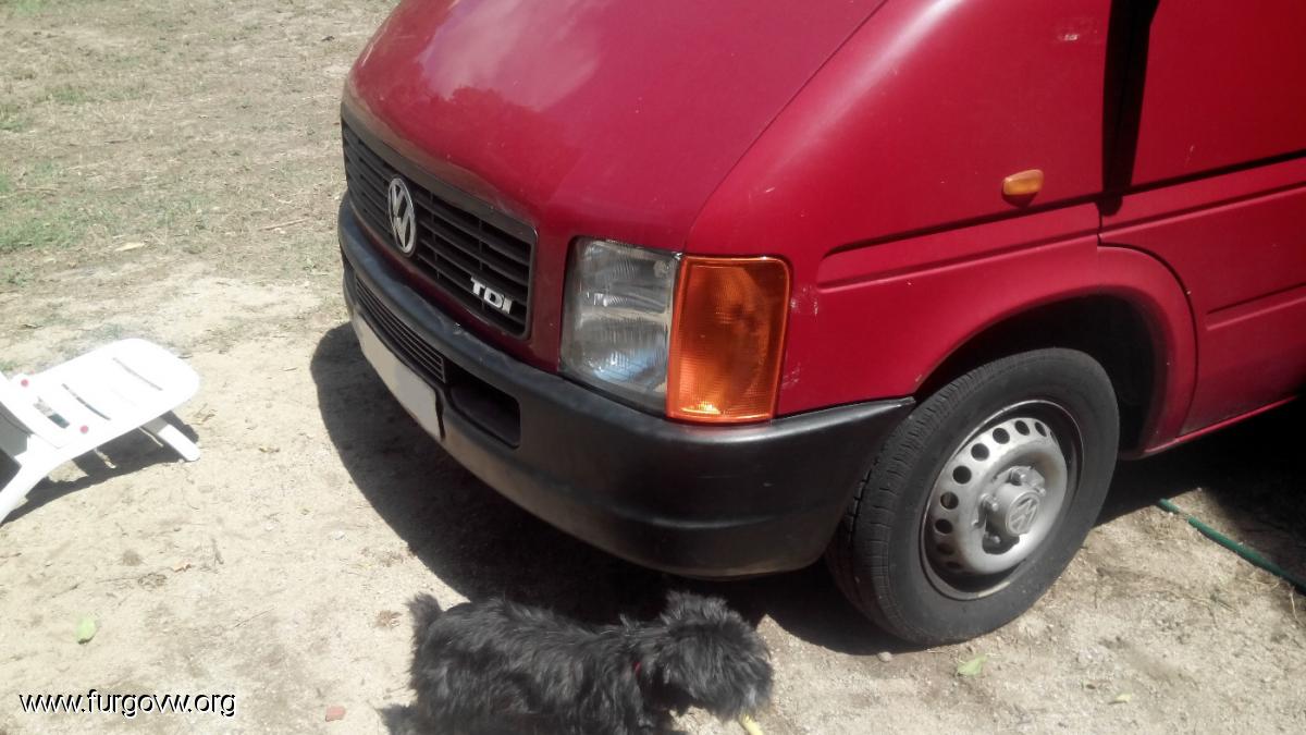

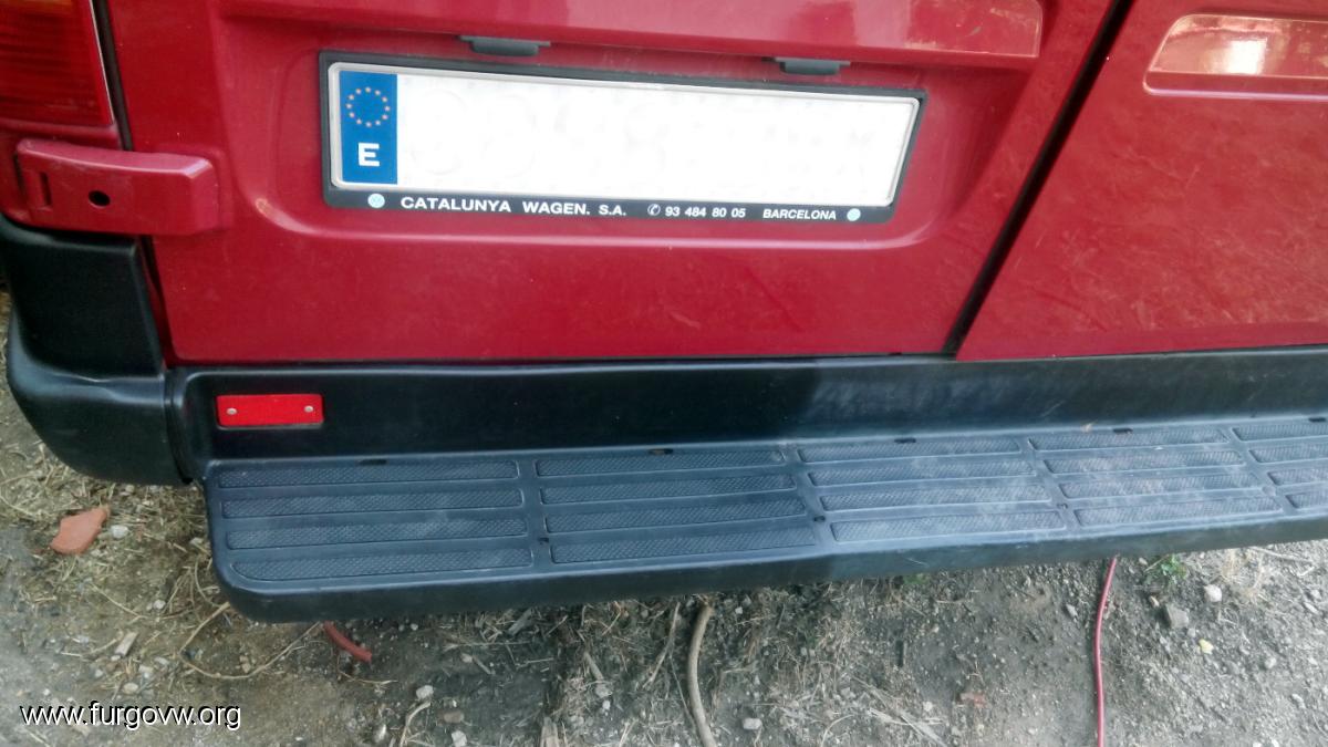

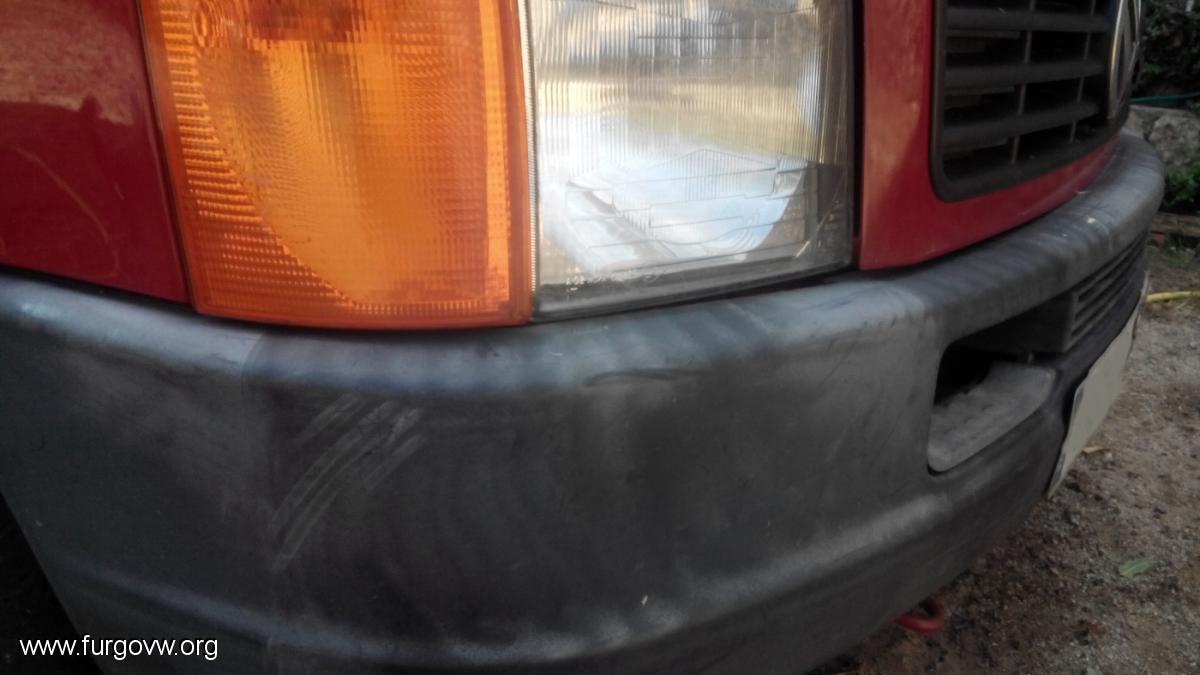

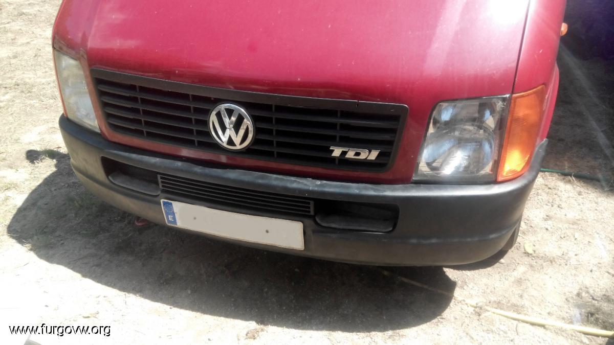

Hoy he estado un rato también dedicándolo a renovar los plásticos de la furgo. El parachoques delantero estaba muy gastado por el sol, de un color gris blancuzco, y el escalón trasero también.
En el escalón se ve un poco el antes y el después, el truco es muy fácil y muy socorrido aquí en el foro, yo creo que lo aprendí del forero ESERO. Se trata de fundir ligeramente la capa más superficial del plástico con un decapador, con ésto conseguimos que recupere el negro original. Si se hace con paciencia y cuidado se mantiene incluso el dibujo rugoso original, también se pueden reparar algunos arañazos poco profundos.
No he conseguido que quedara sin algunas aguas, hay zonas que parece más bien pintado con espray, creo que había algún resto de limpiador o producto químico que ha dejado marca.
Siendo de este rojo oscuro y con los parachoques más negros me gusta más .baba, estoy pensando en pintar las llantas de negro... .malabares

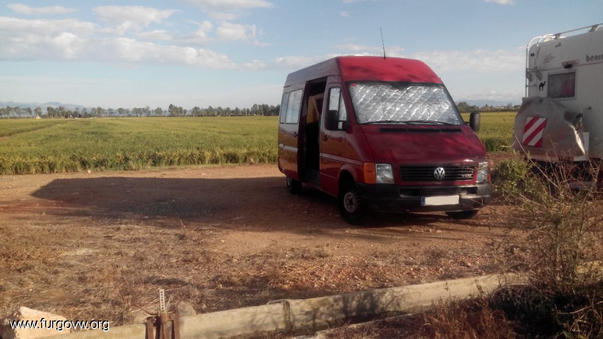

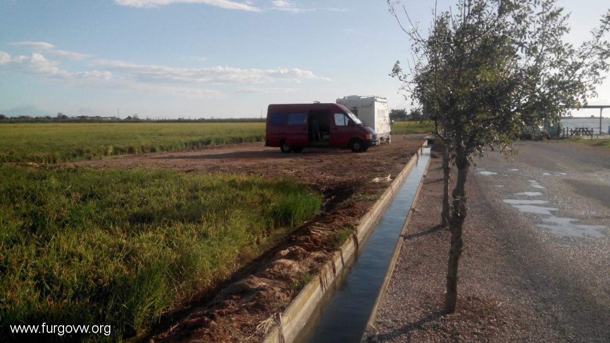

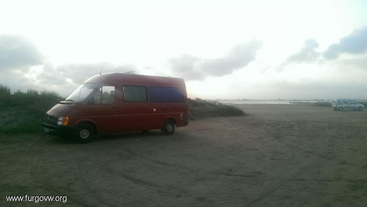

Bueno, pues recién llegados de la primera escapada oficial con la furgo y muy contento con ella, claro!
Hemos estado en el Delta del Ebro, he sufrido un poco por no conocer el comportamiento de una tración trasera en la tierra del delta, pero teniendo cuidado de no meter las ruedas traseras en suelo poco compactado no hemos tenido ningún problema.
El vecino de la autocaravana nos ha advertido de que el suelo era un poco pantanoso y él casi se queda embarrado
Hemos estado sólo dos noches, pero aparcados en dos lugares idílicos, hemos dormido muy a gusto a pesar del tormentón que nos pilló ayer por la noche  :o .lluvia

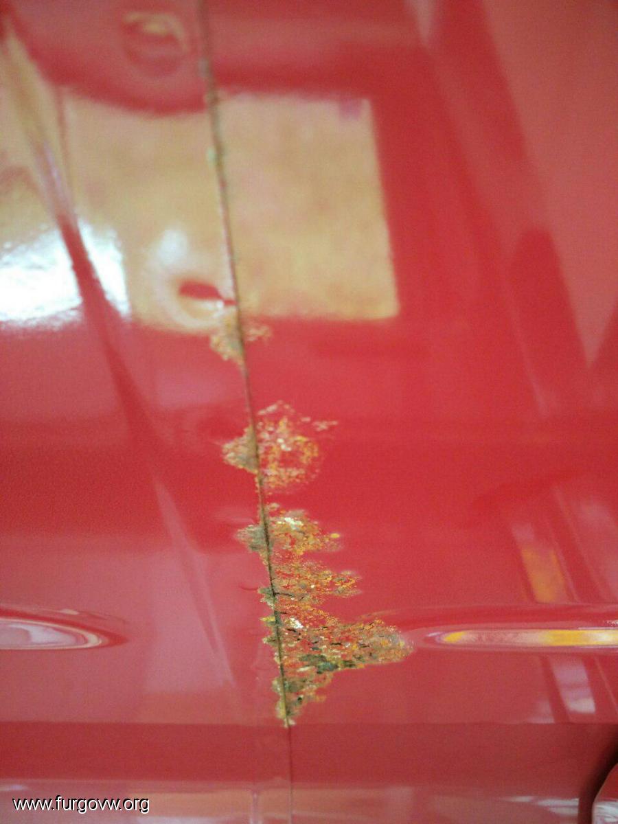

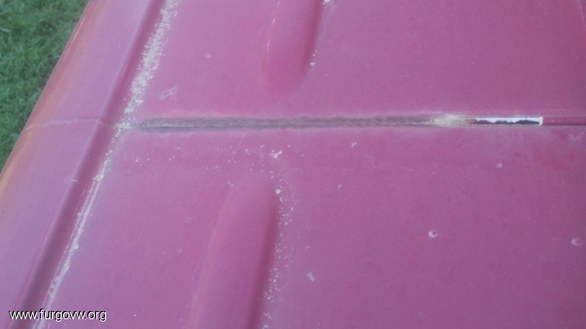

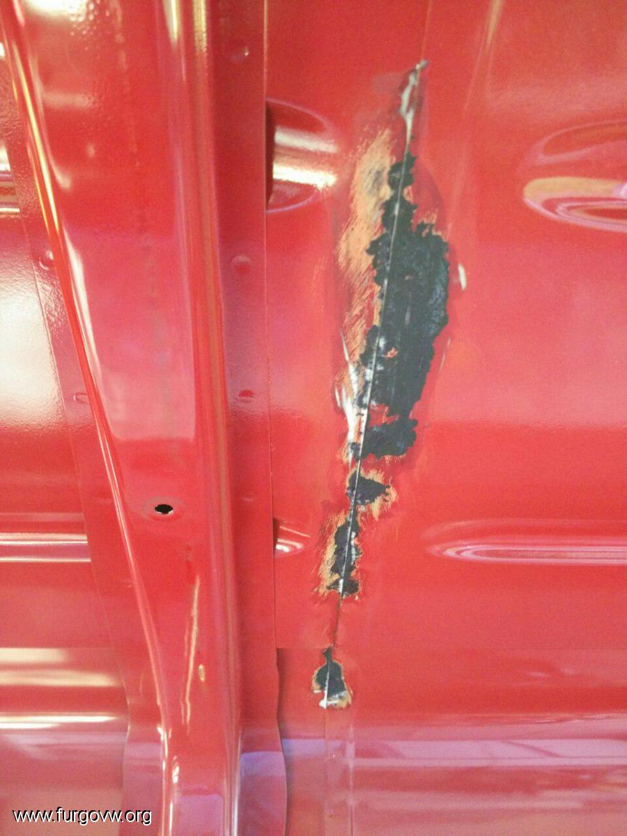

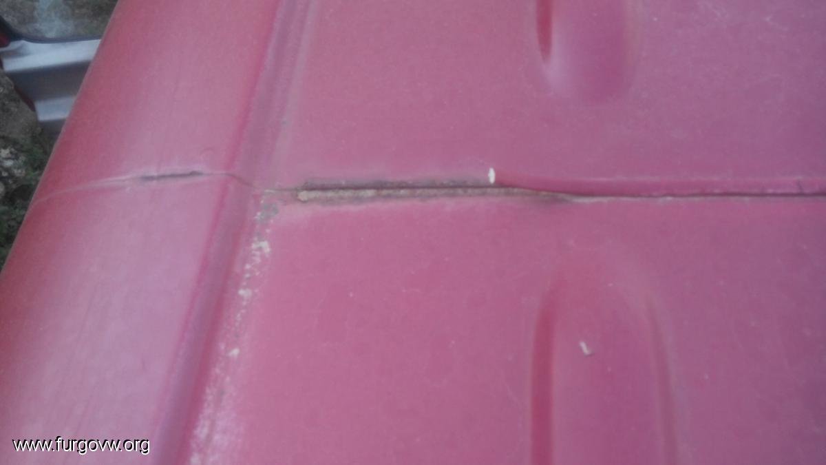

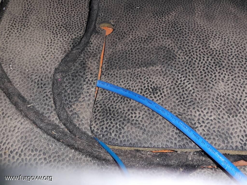

Llegados a este punto tengo la furgoneta en la chapa, pude comprobar que el aislamiento que llevaba se limita a unas planchas de porexpan (blanco) detrás de las ventanas traseras y ya está. El panelado lleva una capita de algo parecido a la lana de roca, un aislante acústico. En algunos sitios esta capa ha absorbido la condensación de la chapa. Como buena secuela de lo que pasó con la anterior Terminator encontré varios puntos de óxido debido al tema mencionado.
Ńo son puntos muy profundos, es en la junta de las dos chapas del techo en cuatro puntos. Me toca rascar, aplicar antióxido y creo que no hará falta masilla.

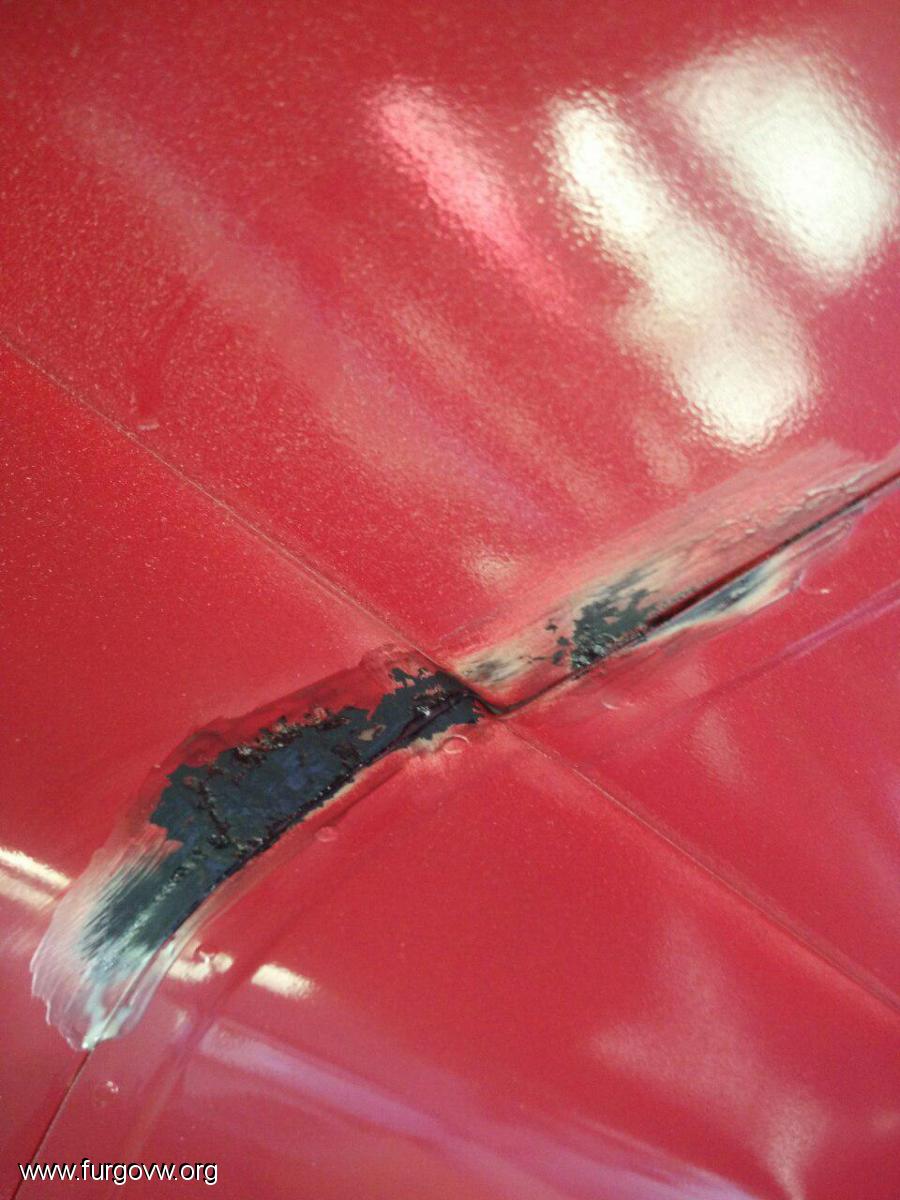

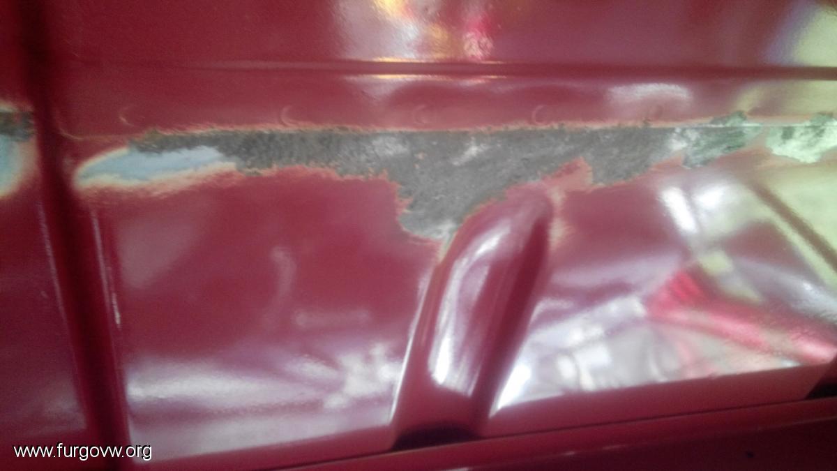

Hoy hemos atacado los puntos de óxido que aparecieron el otro día. He subido al techo y he encontrado la causa. Justo en la junta de las dos chapas hay un hilo de silicona que se ha estropeado y perdido en parte. Eso ha hecho que se acabe colando humedad dentro. Igualmente no es muy grave y estoy contento de poder solucionarlo ahora.
Los de dentro los he rascado con el taladro y un cepillo y luego les hemos puesto convertidor de óxido

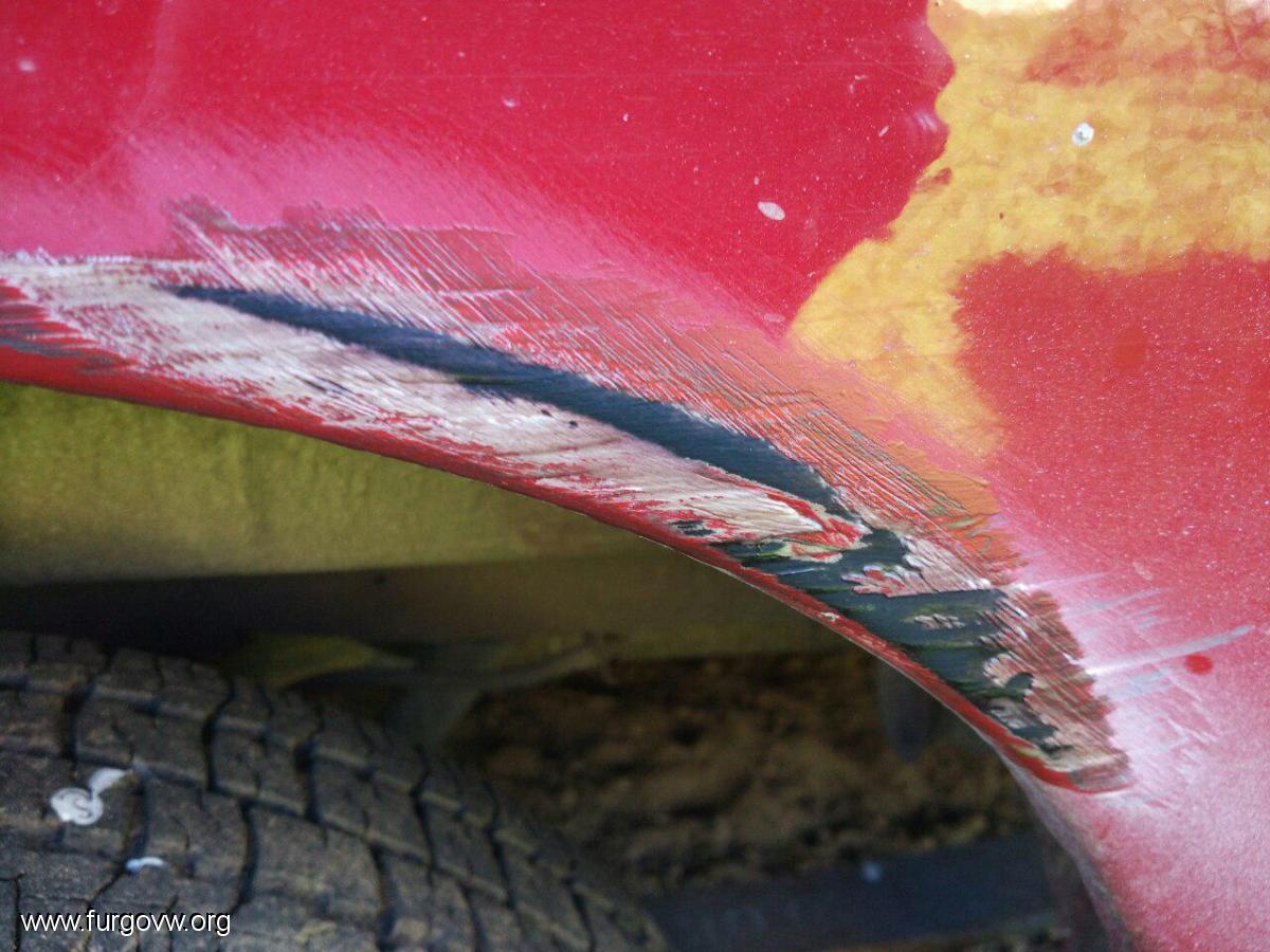

También he aprovechado para reparar un poco una rascada en el lateral.

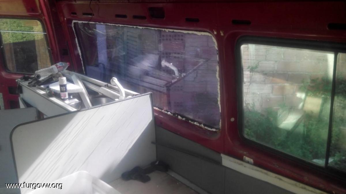

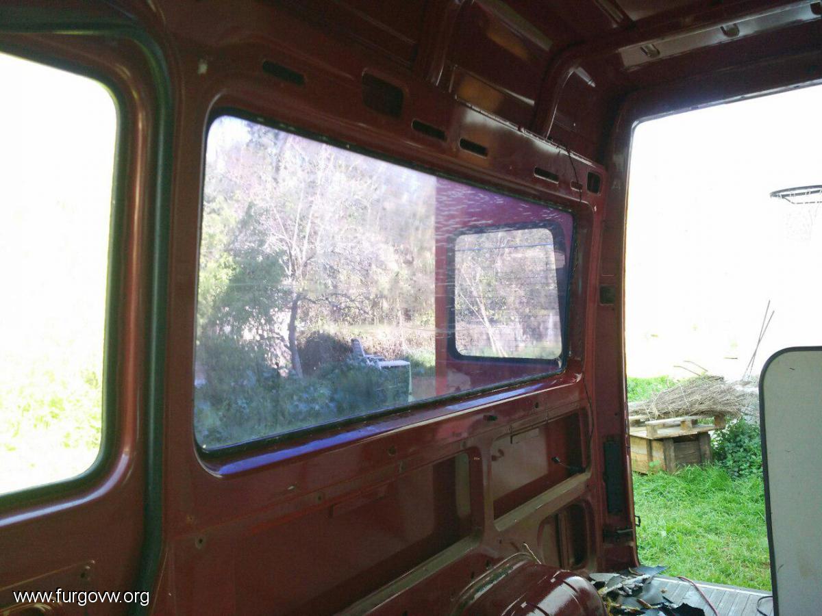

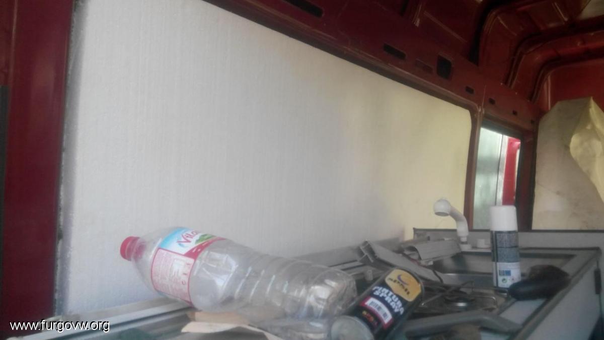

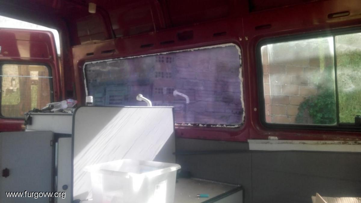

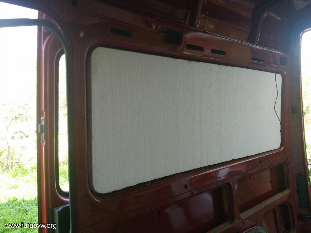

Como comenté, al desmontarla descubrí que sólo había este aislamiento. Para tapar los ventanales traseros se optó por poner una lámina solar (con muchas arrugas,por cierto) y pegar con cola un pedazo de poliestireno expandido. El efecto final es que no aisla lo suficiente y las ventanas desde fuera se ven de color azul.
Al final me he decidido a quitar una de estas placas (la de la cocina va a ser imposible) y me ha gustado mucho la sensación de amplitud que da la ventana.
También he intentado quitar la lámina pero en seguida se ha roto y deja pedazos pegados...
Quizá deje parte de esta ventana al descubierto para que entre maś luz y le pongo láminas más oscuras a todo y/o kayflex pegado al cristal.

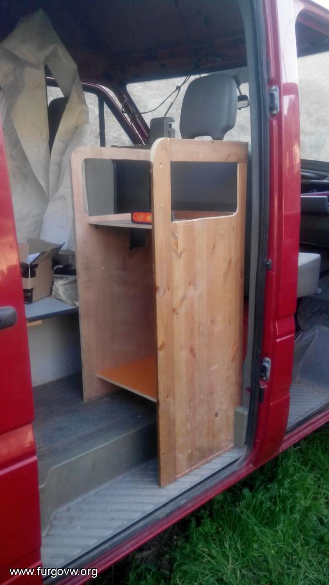

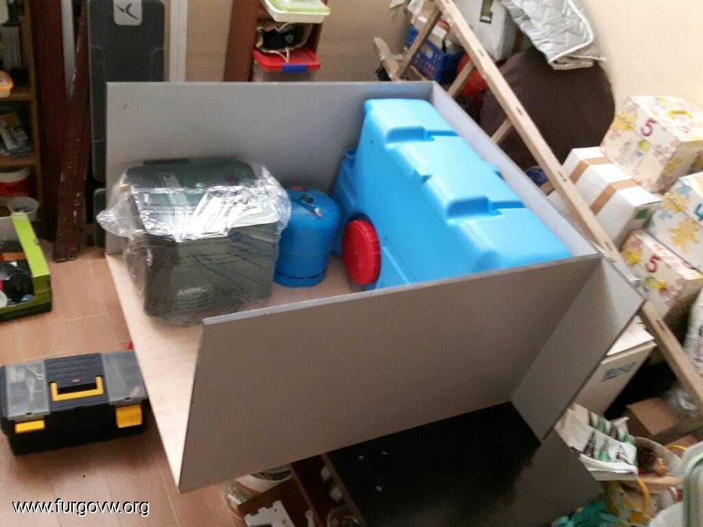

  Ha venido mi padre, entre los dos hemos apañado las maderas que van quedando de la Renault (y algún pedazo de madera reciclada) para fabricar un mueble para la nevera. A falta de terminar, fijar, pintar, etc, ésta es la pinta que va cogiendo.

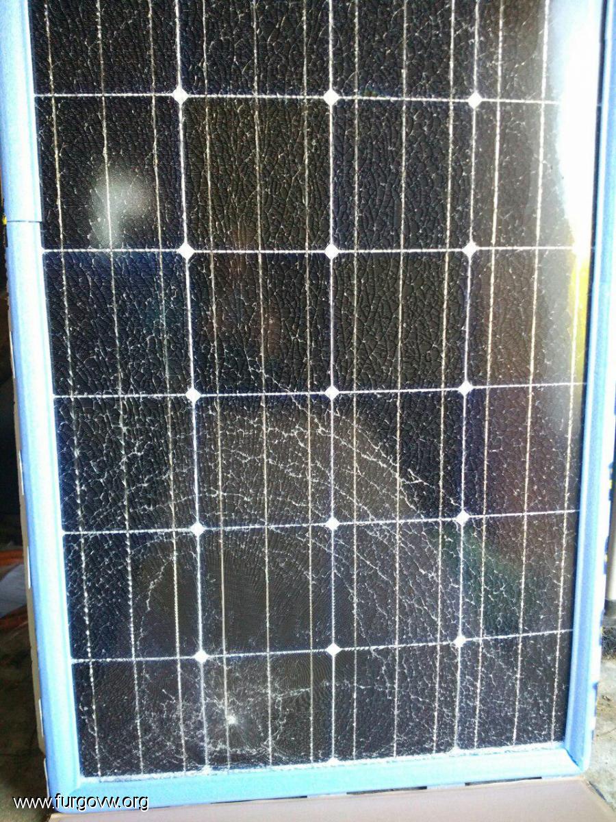

  Lo de agridulce viene porque ha llegado el pedido de lulukabaraka. ¿Qué pone en la caja?¿Ese agujerito...?
  Sudor frío mientras abro la caja...  .suda
  Tachaaan, placa rota. No sé porqué, pero me lo olía, a alguien se le ha caído con mala folla sobre algo puntiagudo.
  La mejor noticia del día, sin duda, ha sido a media tarde el mensaje de luluka diciendo que ya me habían mandado una placa nueva. Tenía mis dudas sobre el servicio de atención al cliente pero han sido realmente eficaces y rápidos en cuanto les he comentado lo que ha pasado.  .palmas

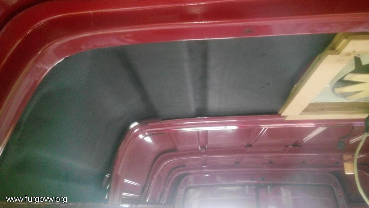

  Además, no me quejo porque tengo el kayflex en casa y mañana puedo empezar a aislar  ;D

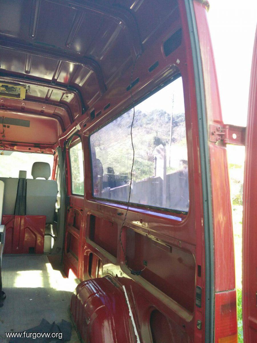

A la noche colgaré más fotos, porque he acabado desmontando lo que creía que sería "imposible". La mañana entera la he pasado arreglando el cierre de la puerta corredera, que ya va fina fina... .malabares

Más ratos de estar sentado mirando e imaginando cómo quedarán las cosas que de trabajo, pero ha habido de todo.
Después de arreglar el mecanismo de la puerta corredera, que no abría desde dentro, he estado un buen rato de esos de mirar y no hacer nada. Luego, con desgana, he mirado cuántos tornillos había que sacar para acceder al cristal de atrás de la cocina...
Antes de pensarlo mucho la cosa estaba así
Y al rato así

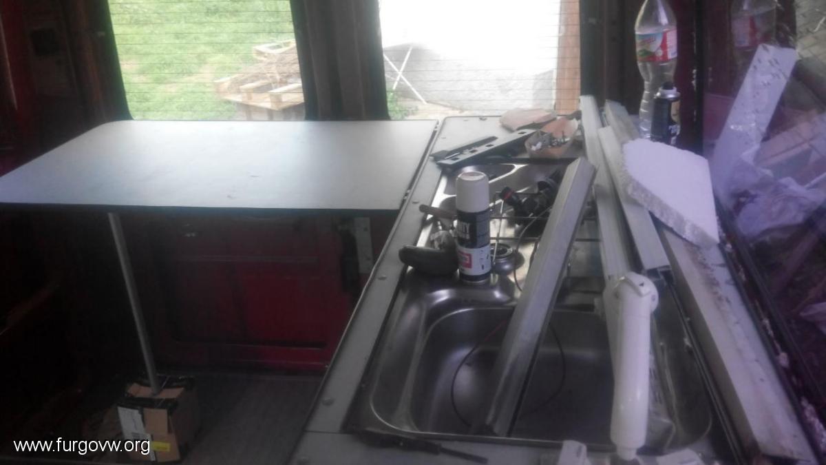

Me gusta cómo queda la cocina descubierta, pero soy consciente de que esta furgo puede ser un horno en verano y cuanto menos cristal, mejor. Y como el sol luce siempre de un lado y no de dos, dejaré un lado de la furgo que podríamos denominar Sur, más acristalado y el otro tapado y aislado que seria la pared Norte. Igualmente Haremos oscurecedores térmicos para todas las ventanas a fin de no volver a pasar frío en invierno ni  calor en verano.

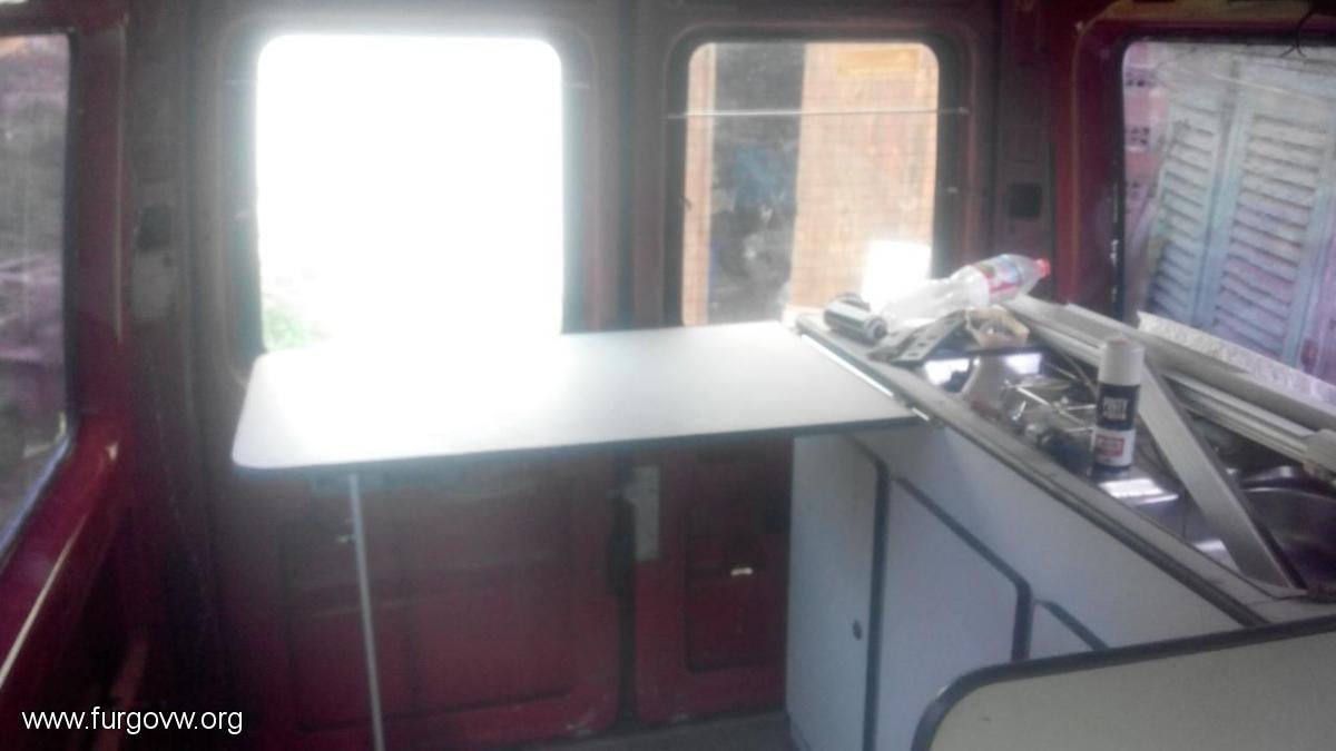

Al rato he estado cabilando cómo poner la mesa del comedor de auxiliar en la cocina. Rebuscando en el garaje he encontrado una estantería de baño cromada de la que he sacado una varilla para poder sujetar la mesa.
La idea es hacer un mueble a la misma altura en el otro lado en donde se apoye. Así completar la cocina con ese rincón del fondo. Con esta configuración queda una sala amplia sin la mesa en medio.

Y ya a lo último me he animado a desprecintar el kayflex y probar cómo funciona. Más o menos es el mismo mecanismo que los álbums de cromos pero para niños grandes.  ;D
