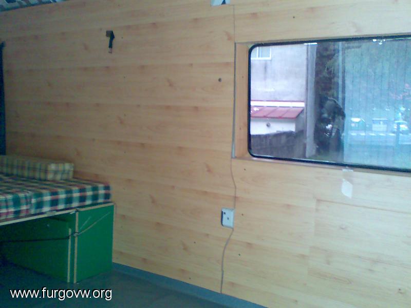

En las fotos ireis viendo la panelizacion, de la cual no pongo el proceso porque ya hay muchos publicados y basicamente todos hacemos lo mismo, aislante, cables, panel... mucho trabajo y paciencia... y muchas chapuzas... al menos yo... .joder
FRISO: 25 cm. de ancho. Lamas de 2,60 m. 20 € paquete de 6 lamas. AKI.

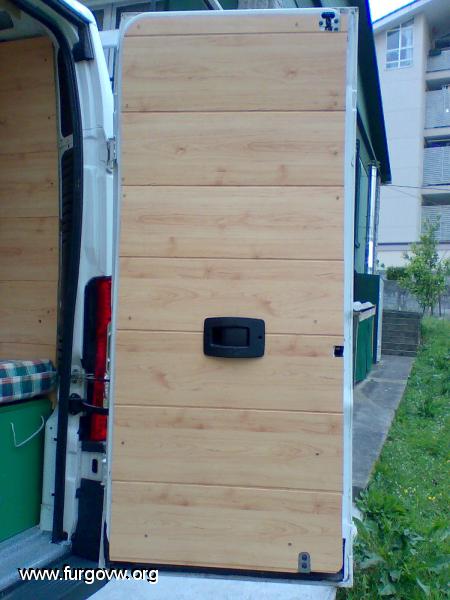

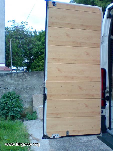

Puertas traseras
Faltan muchos remates y detalles... pero lo basico y principal y mas laborioso ya esta.

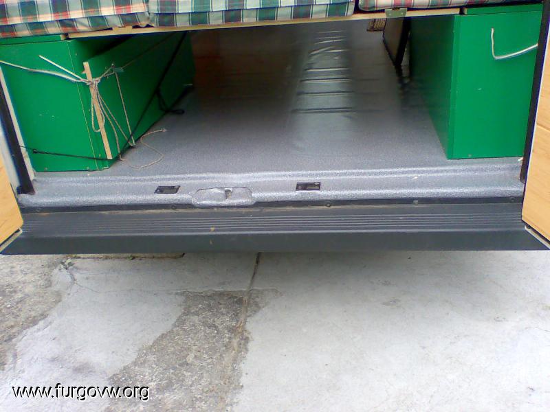

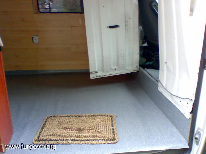

Tambien esta puesto el suelo.
SINTASOL... Ya lo habia presentado en el hilo mas arriba, ahora ya esta todo colocado, incluido el marco del separador de carga y la pasarela-tapa de cajon. En la parte de atras vereis que lo lleve hasta meterlo por detras de la defensa... asi lo que se barra, o friegue... o lo que sea, no se cuela ni queda por ningun lado.

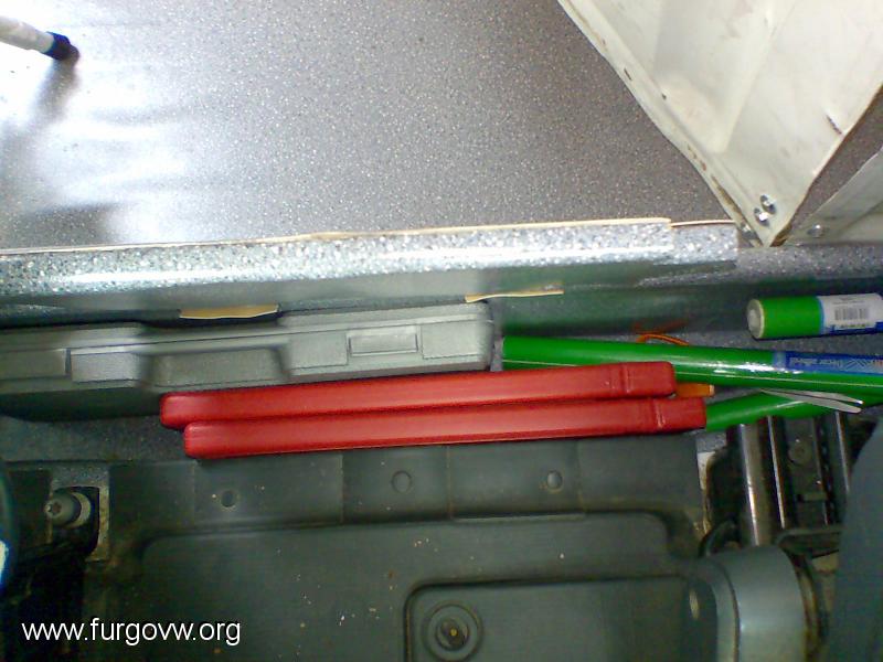

Aqui veis como queda la pasarela-tapa de cajon y el cajon entre el asiento y la mampara, y lo que guardo en el cajoncito... triangulos, maletin herramientas, etc.etc.

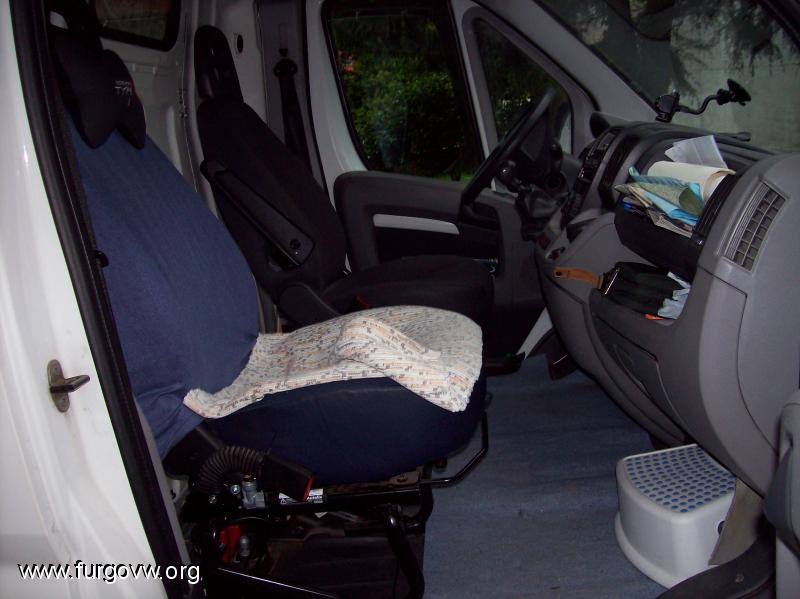

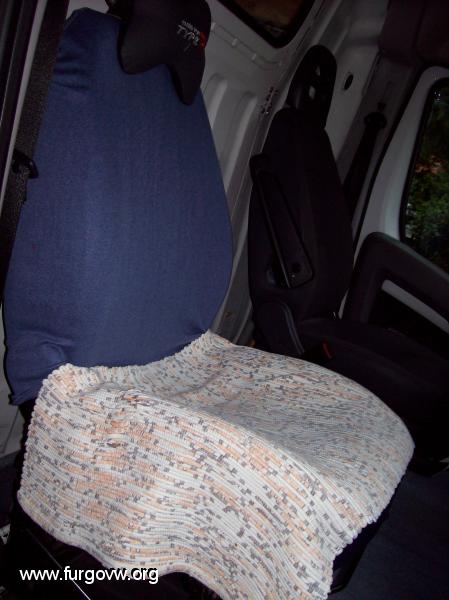

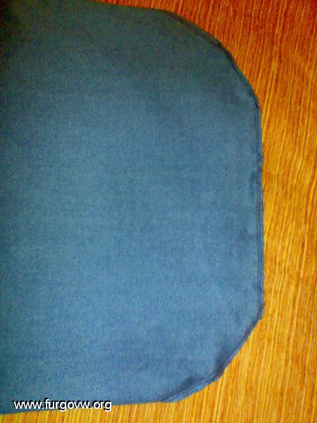

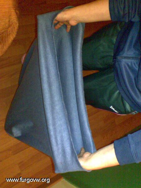

FUNDAS PARA LOS ASIENTOS.
Tela elastica en forma de tubo. 1 € el m. jejeje Un poco de Skay (no se si se escribe asi... es ese cuero sintetico de las coderas y rodilleras). Maquina de coser y paciencia.
Aqui veis el tubo de tela.
Dada la forma y cosida
Solo he hecho el respaldo de momento, en la banqueta le he puesto ese farrapo para tapar momentaneamente la chapuza del cinturon sobrante... (Ver Mis Chapucillas http://www.furgovw.org/index.php?topic=221023.0)

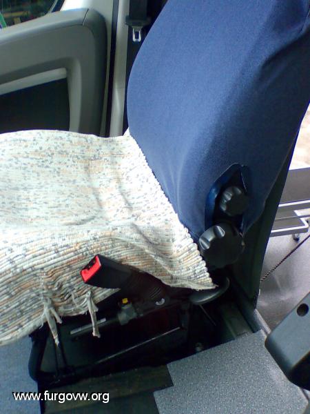

Lo que la verdad esconde...jejeje... y el reposapies para mi chica, para que vaya mas comoda y duerma mejor...(que no me oiga)... .hacha

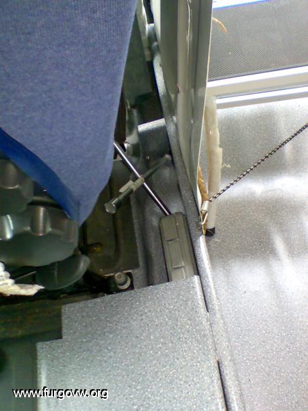

En esta veis el detalle de la abertura para liberar las ruedas de ajuste del asiento y el remate con el Skay.

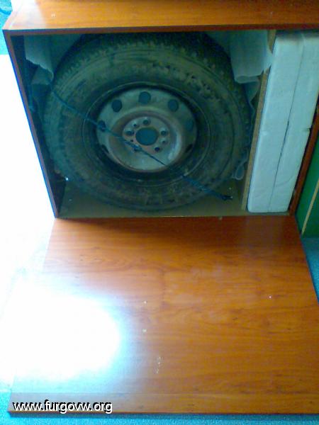

RUEDA DE REPUESTO.- La ubicacion de la rueda de repuesto que viene de serie ademas de ser incomodisima para quitar y poner la rueda, el sistema estaba estropeado y reponerlo eran 400 € mas mano de obra. Asi que hasta que encuentre uno en un desguace y lo ponga... cosa que dudo... la rueda la he colocado asi... y el gato y las herramientas las saque de debajo del asiento delantero y los puse al lado de la rueda... Cierre con una buena cincha... y listo... La rueda a mano y accesible y las herramientas tambien. La idea es ponerle otro cajon delante (de quita y pon) con los cacharros, platos y demas... ya veremos... jejeje

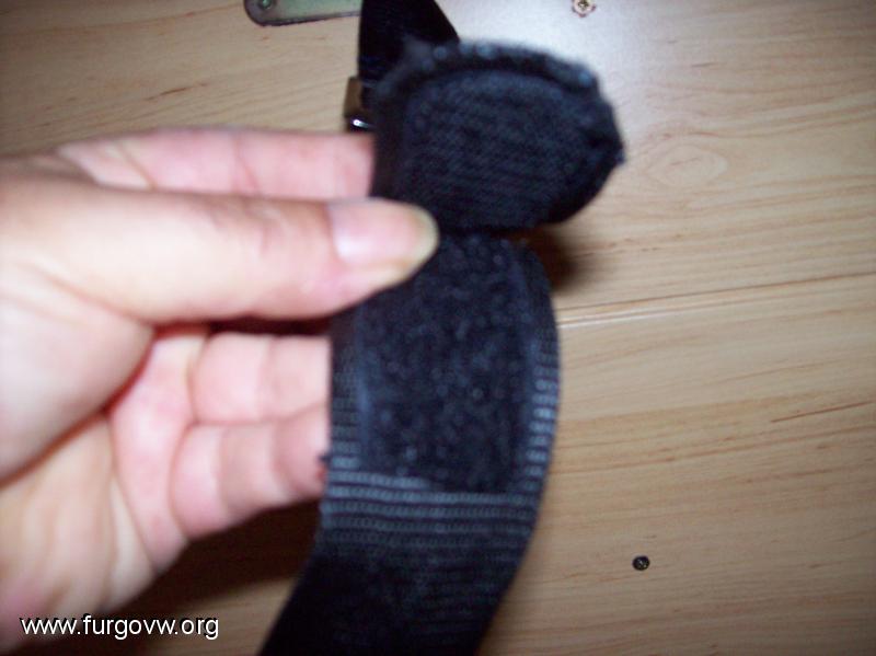

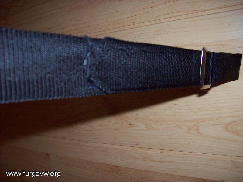

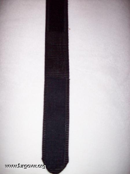

CINCHAS DE SUJECION.
Cinta de mochila ancha 0,80 cts. m. Velcro de 3 cm. (no recuerdo el precio... pero barato). Hebillas de cinturon 0,65 cts. Maquina de coser y paciencia.
Para evitar hacer agujeros en la cincha y que sea mas facil de poner y quitar, le he quitado a las hebillas el pasador central y a la cincha le he cosido una parte de velcro de cada tipo, que despues al doblar la cincha agarrara una en otra y evitara que se abra... (no se si me explico)

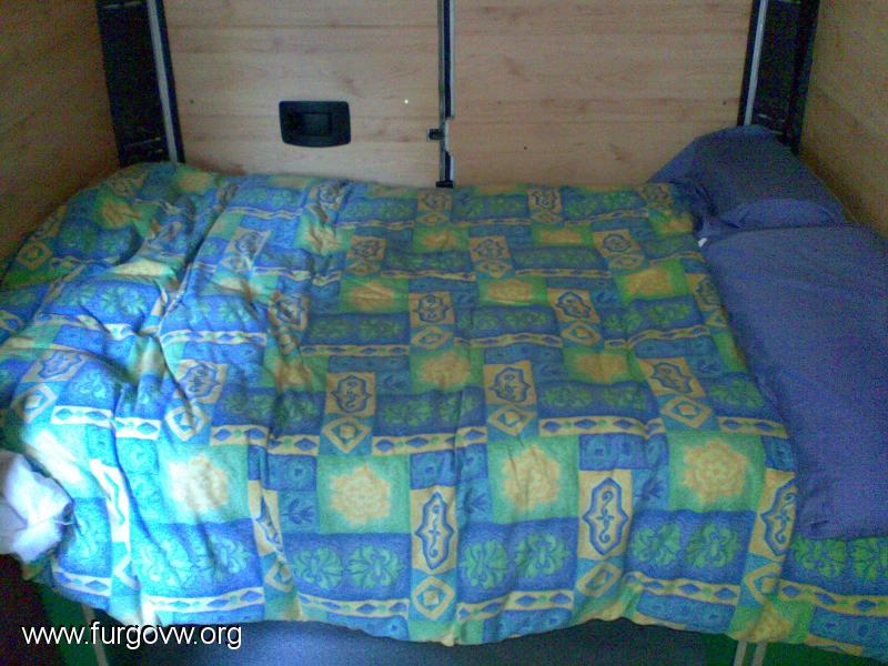

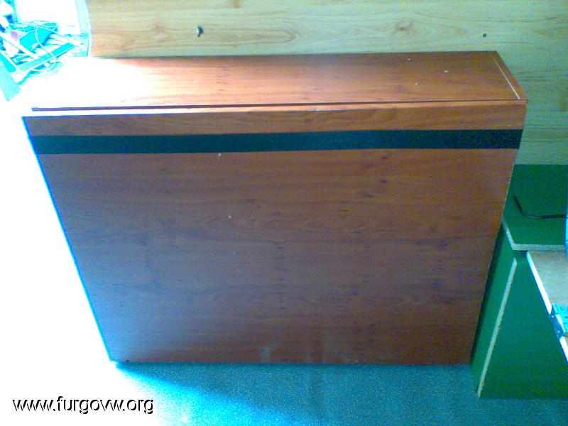

Y ahora va el tema de la cama. La idea es llevar la cama hecha en todo momento... incluso cuando no se vaya a usar...jejeje Que deje espacio libre si se necesita, que no incordie demasiado para coger cosas de los cajones, y que no haya que hacerla si se quiere echar una siestecilla durante la ruta.
Y despues de darle vueltas.... aqui os dejo mi "invento"... que espero que alguien mejore para copiarlo inmediatamente. (Ver Mis Chapucillas http://www.furgovw.org/index.php?topic=221023.0)
Citroen Jumper L3H2. Cama siempre hecha y abatible para que no estorbe.

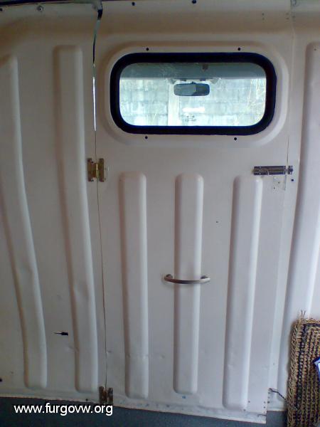

Y ahora va el tema de la puerta interior
que podeis ver aqui... (Ver Mis Chapucillas http://www.furgovw.org/index.php?topic=221023.0)
por las razones ya expuestas.

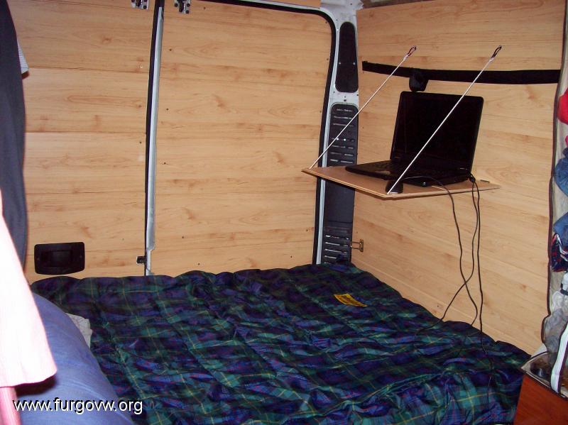

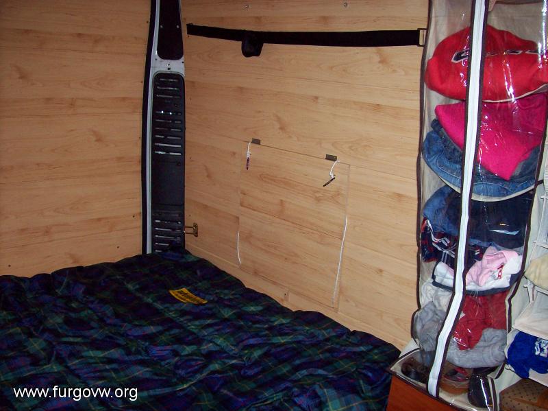

Mas cositas que le he incorporado, sigue en plan chapuza-provisional... pero todo se andara... cuando tenga mas tiempo y sitio adecuado para trabajar tranquilamente.

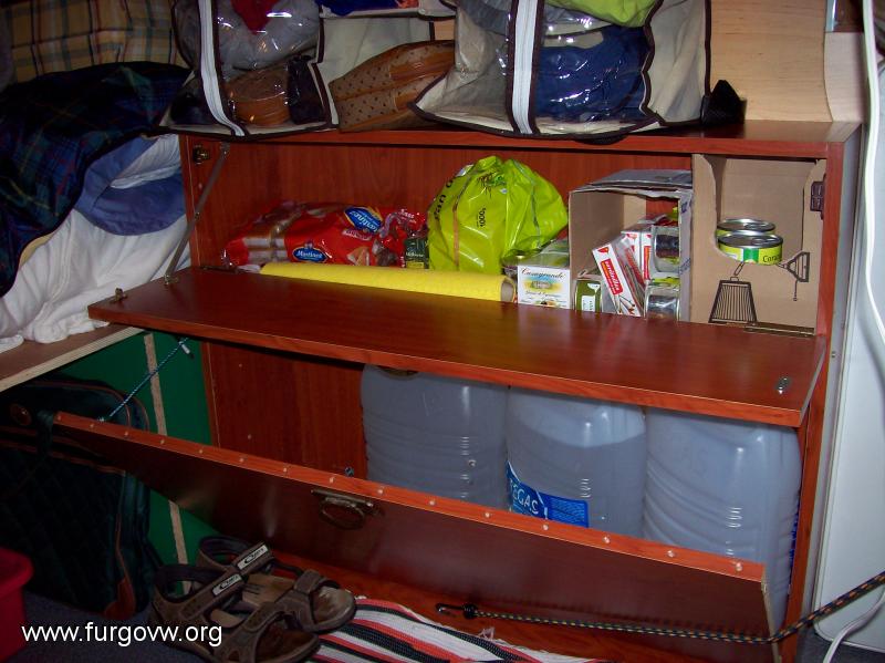

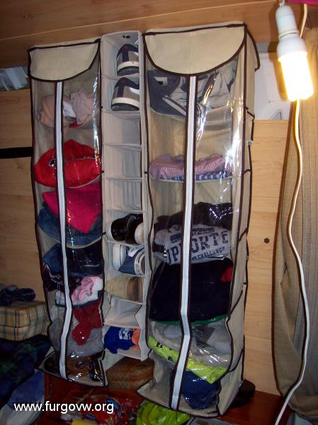

De momento le he puesto: Armarios de tela y zapatero... Observese que los "armarios" particulares estan separados por el zapatero comun... ¿necesito decir por que?... jejeje
Y son de tela por razones obvias, no pesan, no hacen ruidos, esta todo a la vista y a mano, no ocupan mucho espacio y en caso de necesidad se desmontan facilmente.
Observese tambien que los armarios son suficientes (para ellas no evidentemente)... Hago caso del dicho "Cuando de vacaciones te vayas a largar... lleva la mitad de la ropa que te pienses poner... y el doble de dinero que te pienses gastar..."... no falla.
Debajo del armario he incorporado un pequeño mueble que hace de pequeña despensa y guarda-botijos o cacharros varios.
Y en la parte de la cama, he puesto dos repisas, una en cada lateral de la furgo, (acordaos de que la cama se puede abatir y quedar vertical sobre cualquiera de los dos laterales de la furgo), para poner el ordenata y ver las pelis o la tv desde la cama.
