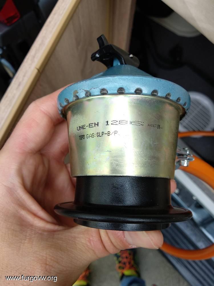

Aprovechando... Estoy muy pero que muy perdido .malabares con el tema del gas en esta furgo.... Según pone en la boquilla admite (al menos eso entiendo yo) GLP, butano o propano. Es realmente así? Sabéis que otra bombona a parte de la k6 puedo llevar??

Una cosa es que la alcachofa pueda funcionar indistintamente con los tres tipos de gas y otra es que en España solo tengas la opción de la K6 por dimensiones de la bombona/armario de gas.
El problema de la mayoría de las furgos con literas es que al ir más baja la cama de abajo el armario de gas tiene una altura que por muy poco no da para una bombona de las grandes, y aquí solo hay de 6 kilos la K6 y está solo la hay en Butano. Una faena, pero es lo que hay....

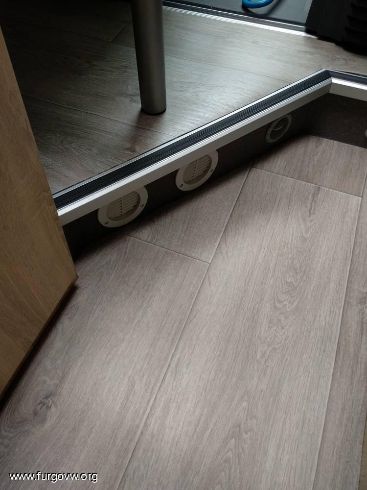

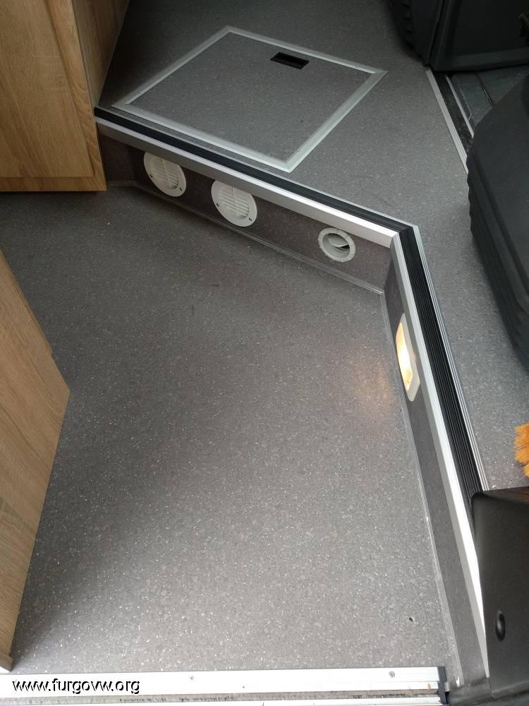

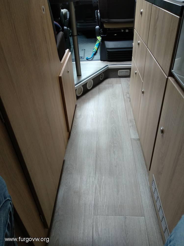

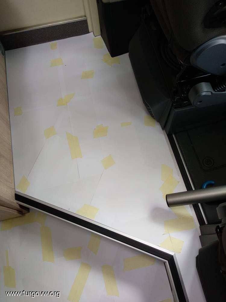

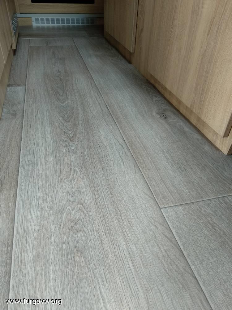

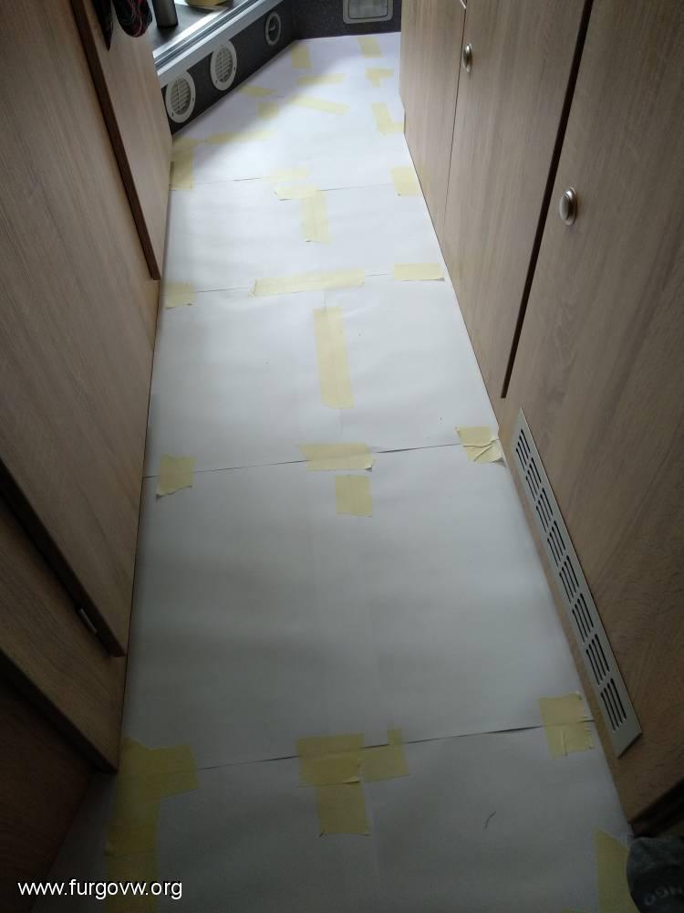

Primer "copiabrico" (gracias dapal) hecho, enorme cambio la verdad, haciendo las plantillas con cartulinas se hace mucho más fácil, os dejo unas fotillos

Muy bien, la verdad que así el suelo queda nuevo y barrer y limpiar ese sintasol no cuesta nada.
AYA2016
Jejeje muy guay quedan, yo en un principio no lo tenía pensado hacer, pero el barrer el suelo de serie al ser poroso cuesta un rato...este brico me lo tengo que hacer

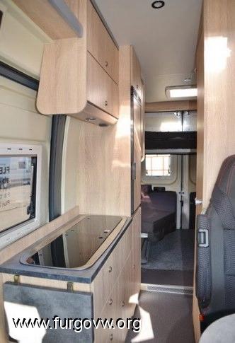

Tras preguntar a fábrica me confirmaron que este asiento en posición recogida no sobresale a lo ancho más que el estandar, siendo la zona el pasillo de la misma anchura. O eso espero.
Si mantiene la anchura de pasillo ni tan mal, aunque nose, quiero pensar que algún pequeño cm igual ya comerá, no estoy muy seguro tampoco, si encuentro alguna foto que vi en su día ya la pongo por aquí..

Encontré la foto ASZA, aunque esta furgo es una Flex para hacerse una idea vale, parece que a simple vista no sale mas que el asiento normal así que ni tan mal.
