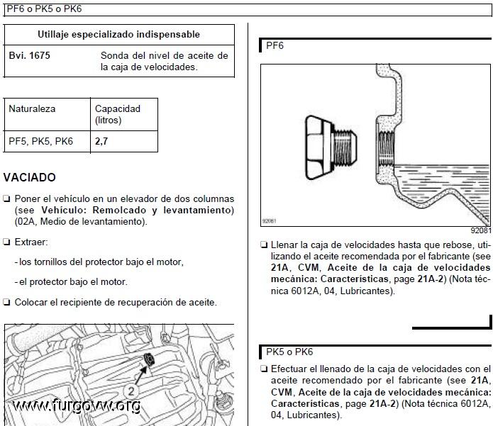

Como comentaba en el hilo del pedal del embrague, desde hace un par de días casi no puedo meter las marchas con la furgo en frío, luego ya vuelve a la normalidad, así que voy a cambiar el aceite de la caja. Me surgen dos dudas:
- Cantidad de aceite, veo que en el hilo habláis de 2,7L y 2,9L. Ayer estuve mirando en el manual de taller y si no lo vi mal, para la caja PK6 (es la que llevamos con el motor M9R 115cv, no?) pone que hay que llenarla hasta rebose por el tapón de llenado y que son 2,7L. Que opináis? Si puedo esta noche pongo un pantallazo.

Bueno,
Pues ya esta hecho, saqué unos 2,6L muy negros y le metí 2,9L como pone en el manual y quedó justo al borde del tapón de llenado.

ta
Cita de: wavs en Octubre 26, 2015, 11:50:44 am
Bueno,
Entran mas suaves las marchas pero no termina de ir fino...
2,9  ???  No pone el manual de arriba que pones 2,7
