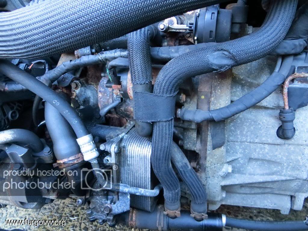

Por otro lao e intentao antes de montar la rueda,ver si localizaba el famoso manguito que esta expuesto al roce y desgaste,lo e localizao a la 1ª desde debajo de la furgo pero no es posible por debajo llegar a ver la zona donde sufre el roce,intentare mirar desde arriba del motor si soy capaz de verlo pero lo dudo sin desmontar nada.
-FUTBOL,-CARRERAS Y +FURGOS EN LA CARRETERA
depaulara
buenas noche Oker, yo tambien lo intente sin desmontar nada y no pude ver nada, tienes que desmontar los dos radiadores,
por cierto el dichoso mangito no baja de 90 pavos, pero mi amigo mecanico de la renault me ha dado una solucion cojonuda por por 3 pavos y queda perfecto

hola compañero,vaya faena tener que desmontar ese cristo,a ver ese remedio ke comentas y lo mismo me pongo a ello antes de ke toke un dia kedarse tirao o ke empiece a perder anticongelante
depaulara
El problema puede ser mas grave que eso, si se termina de rajar....calenton, grua y dedos cruzados para que la culata este bien
este el el jodio manguito
OKER
Esta claro ke no es para dejarlo sin mirar,mi furgo cumple 7 años este mes asi ke deberia tenerlo bastante tocao.
Gracias depaulara,un saludo

wavs
Cita de: depaulara en Febrero 07, 2014, 22:35:07 pm
Eso es lo que me cobraban a mi en Opel, pero en Renault fueron 60 y algo, sigue siendo caro pero hay diferencia interesante de €€€

fonfon
bueno cambiado el aceite d ela caja d ecambios, complicacion 0, con una jeringilla de 100 mm, no hace falta tubito ni nada, perfectamente vas chupando con la misma e introduciendo, no manchas nada de nada. aproveche y cambie aceite y filtro,
esto del tubo que pasa que se va quemando?   hay alguna cosilla para hacer antes de que se rompa?
un saludo
wavs
Mas que quemarse parece que se desgasta del roce. Yo al montarlo pensé que había estado mal colocado y por eso rozaba, pero no siendo el único creo que sería recomendable forrar el propio tubo con mas material o el hierro contra el que roza con tubo u otra cosa.
