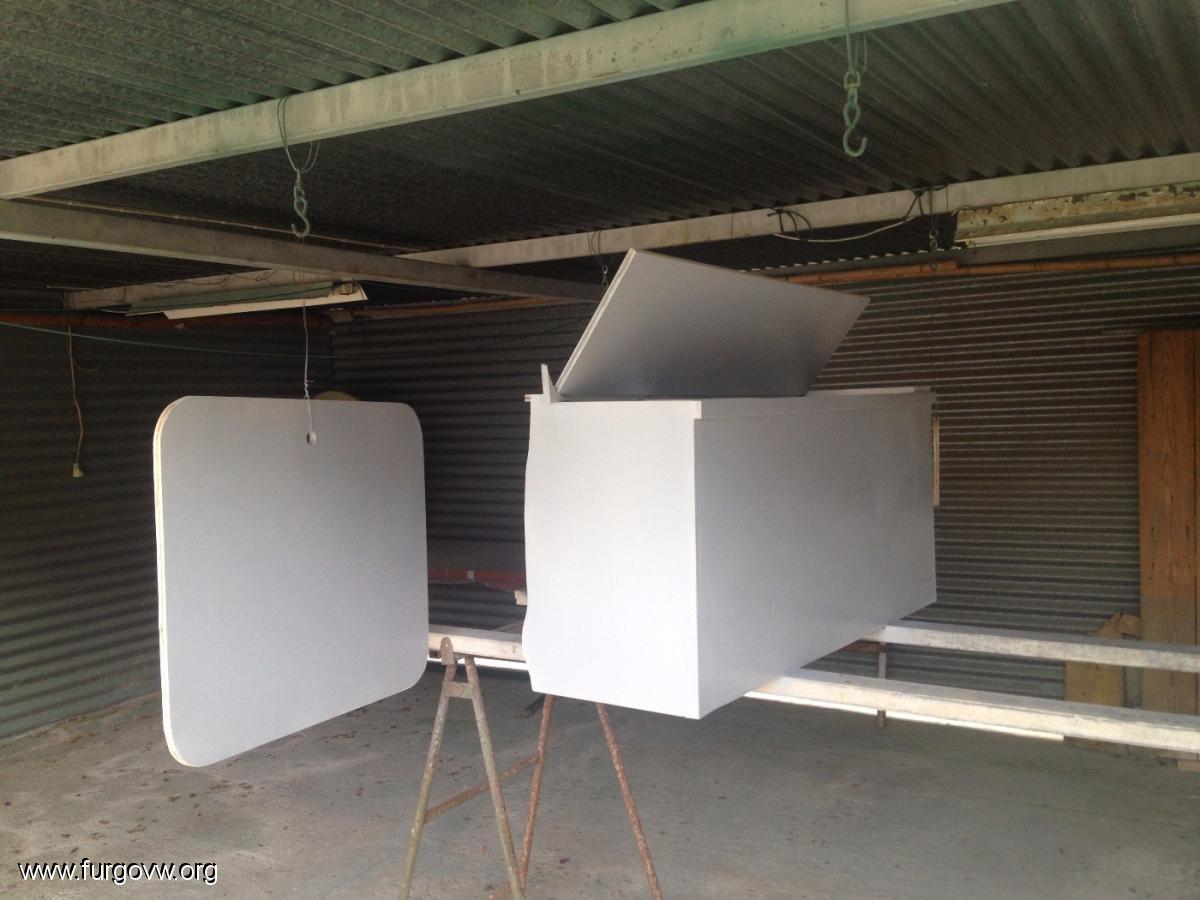

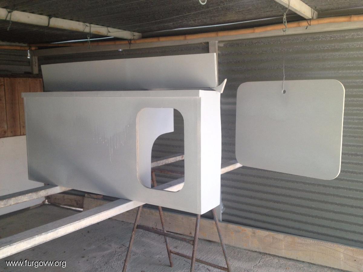

Hoy ha tocado pintado de gris de los muebles. Para ello he pedido a un amigo con compresor y pistola que me la dejara
Pero no se si podéis observar que como no tengo mucha práctica, es decir, ninguna, han quedado chorretones.
No os preocupéis por mi, mañana es mi día. Toca lijar y volver a pintar la última mano. A ver como va quedando.
Mapachita
Los chorretones podrías haberlos rectificado aún en húmedo con un rodillito. Ahora te toca lijar como dices. Ya queda menos! Sigo la progresión de tu furgo  ;D
