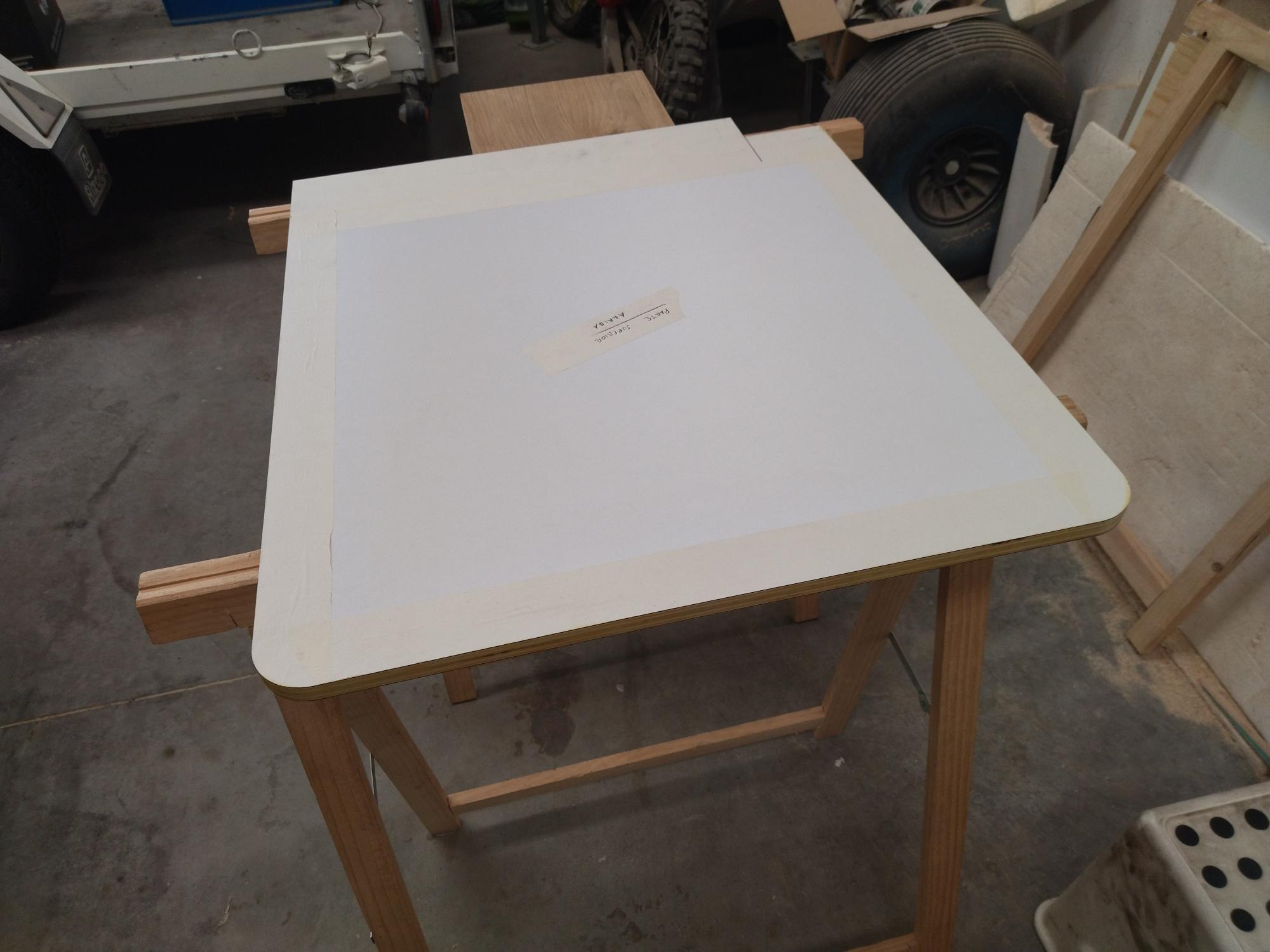

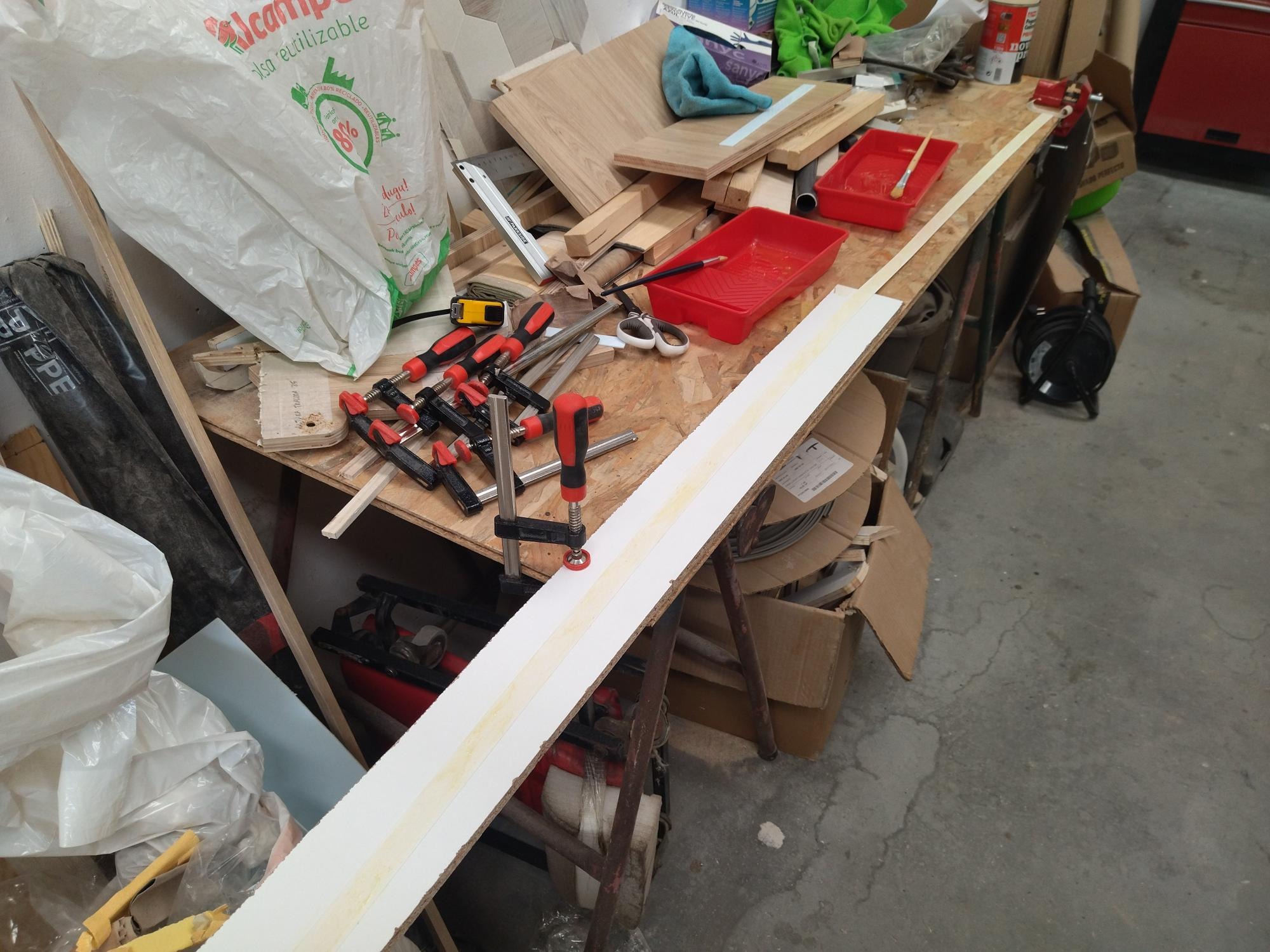

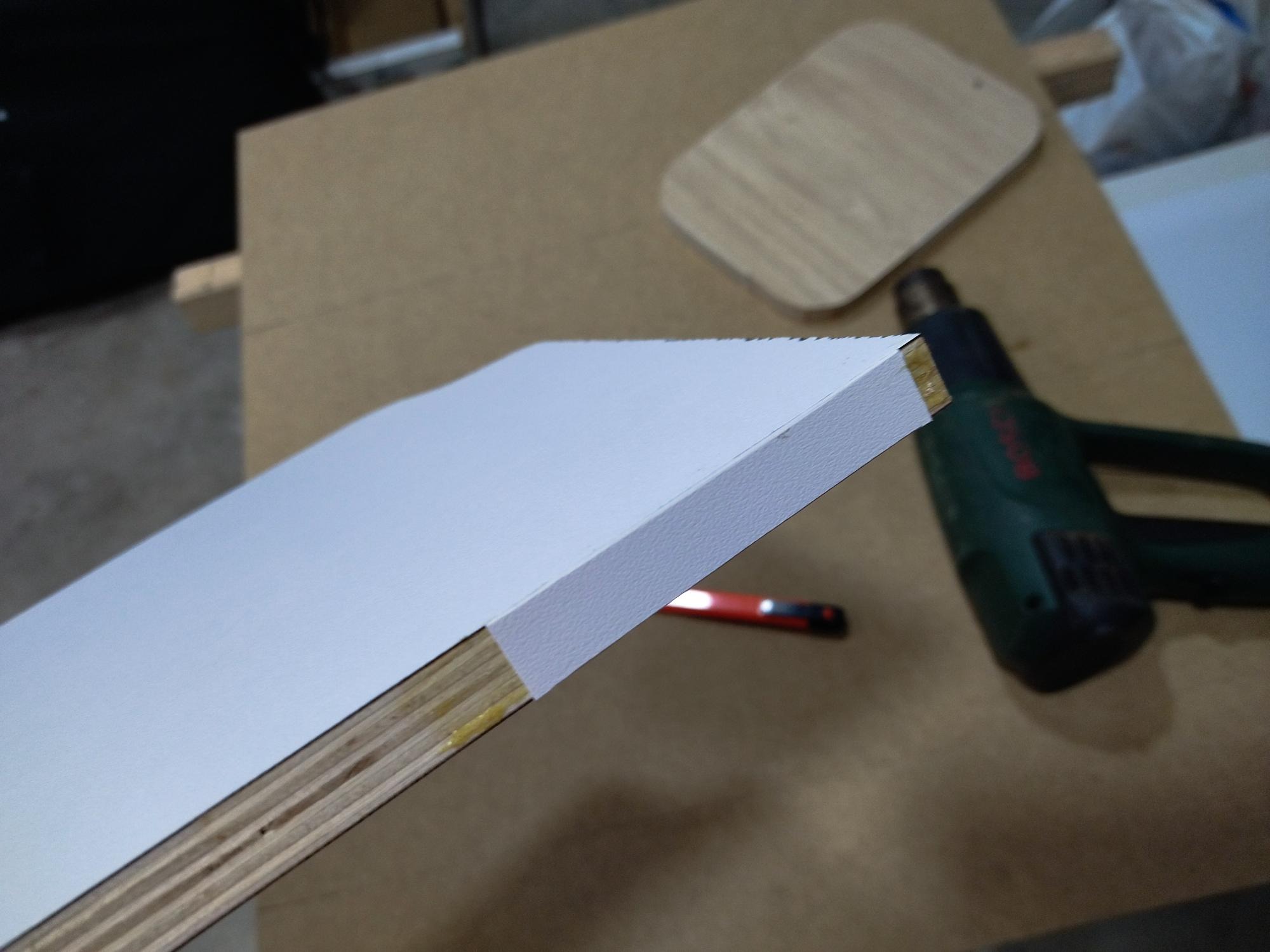

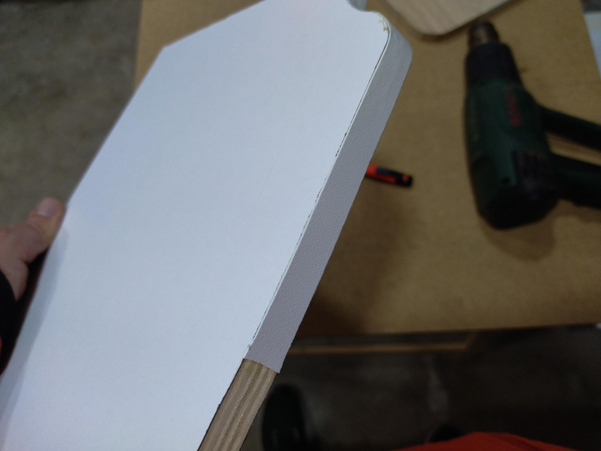

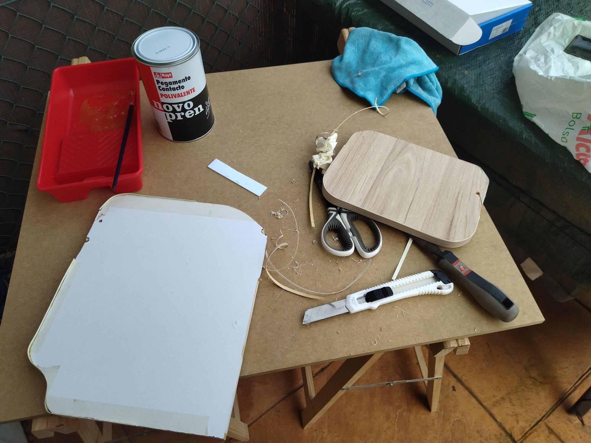

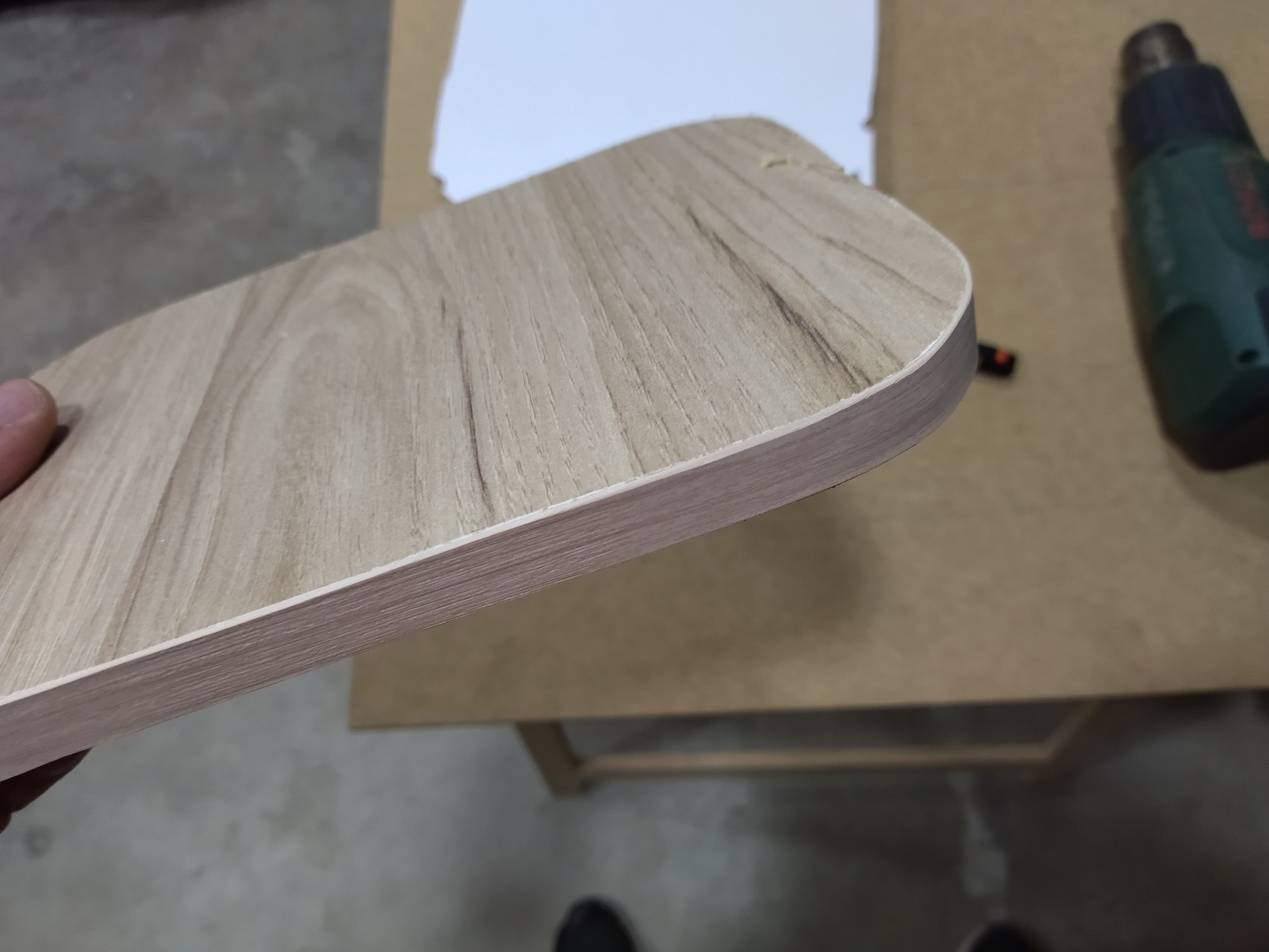

Pruebas con el canto de PVC, tanto el de 0,4mm blanco para la encimera y mesa de salón, como el de 0,8mm de color para la ampliación de la encimera, cajones de la cocina, etc. Sobre todo por el tema de las curvas, tiempo de trabajo con la cola, y probar un truco que vi en internet. Cuando el canto queda separado en las curvas, darle un poco de calor con una pistola o un secador y se retrae y cierra el hueco. Y funciona!!

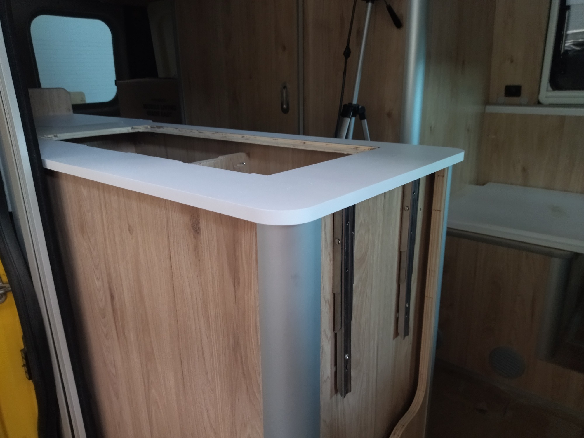

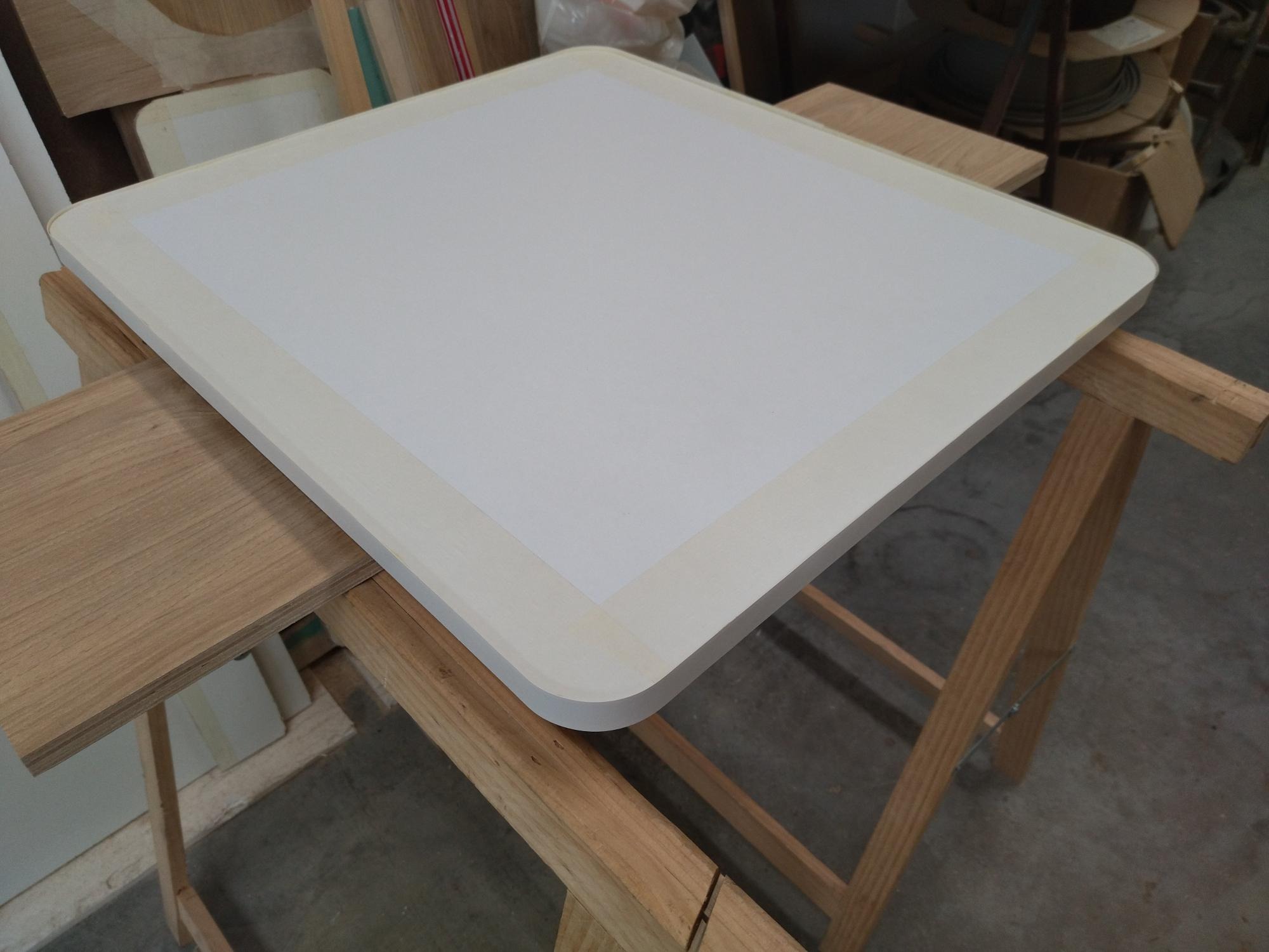

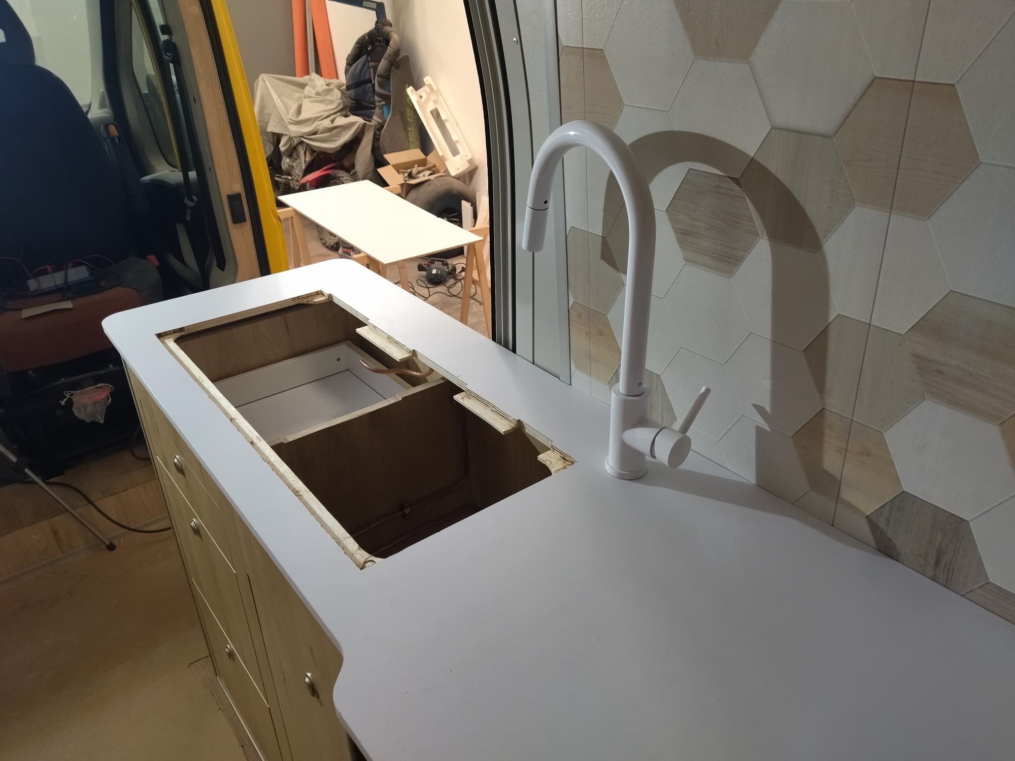

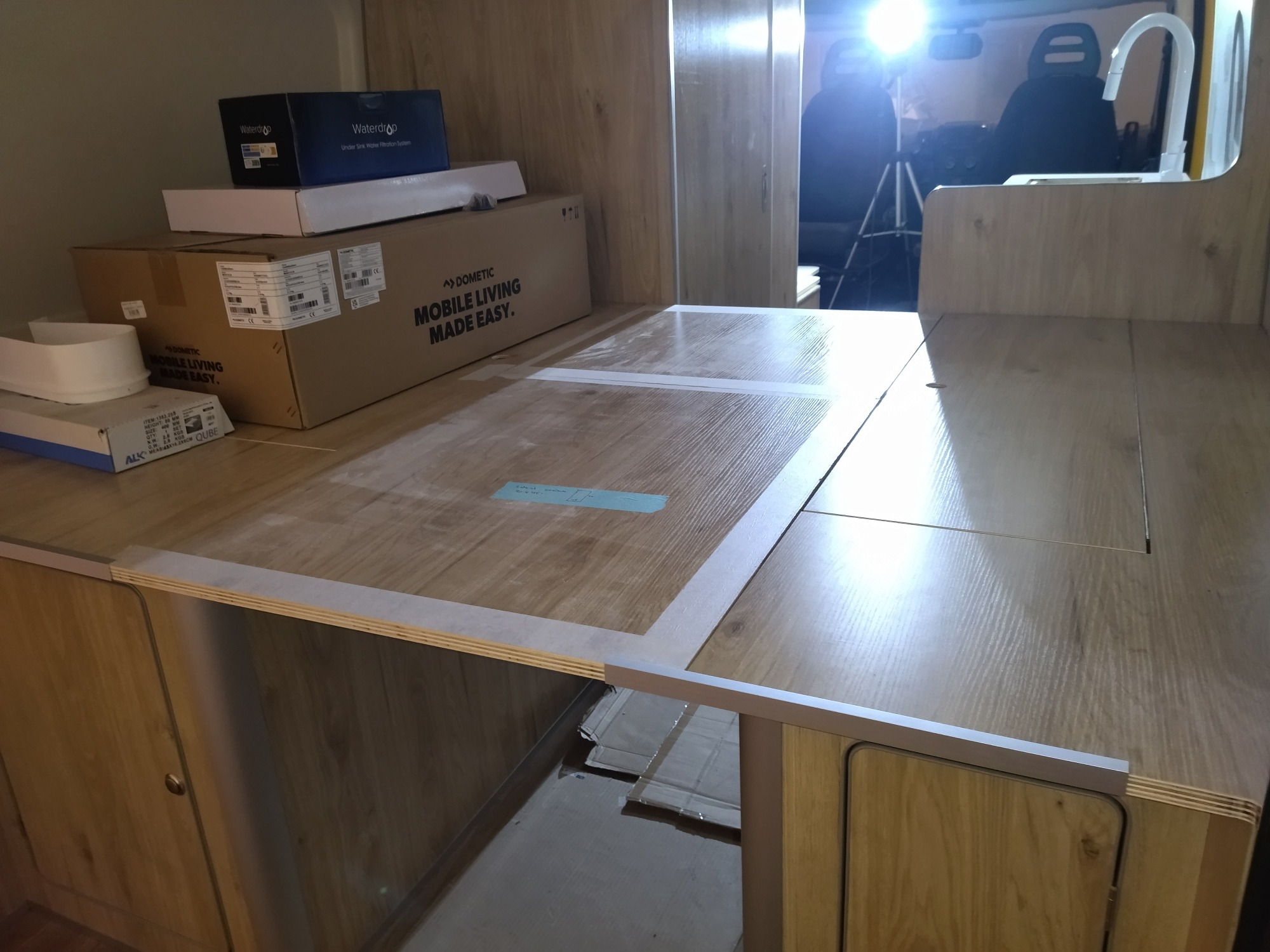

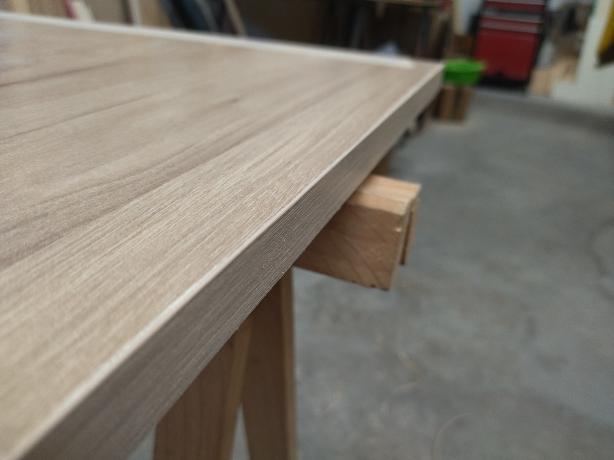

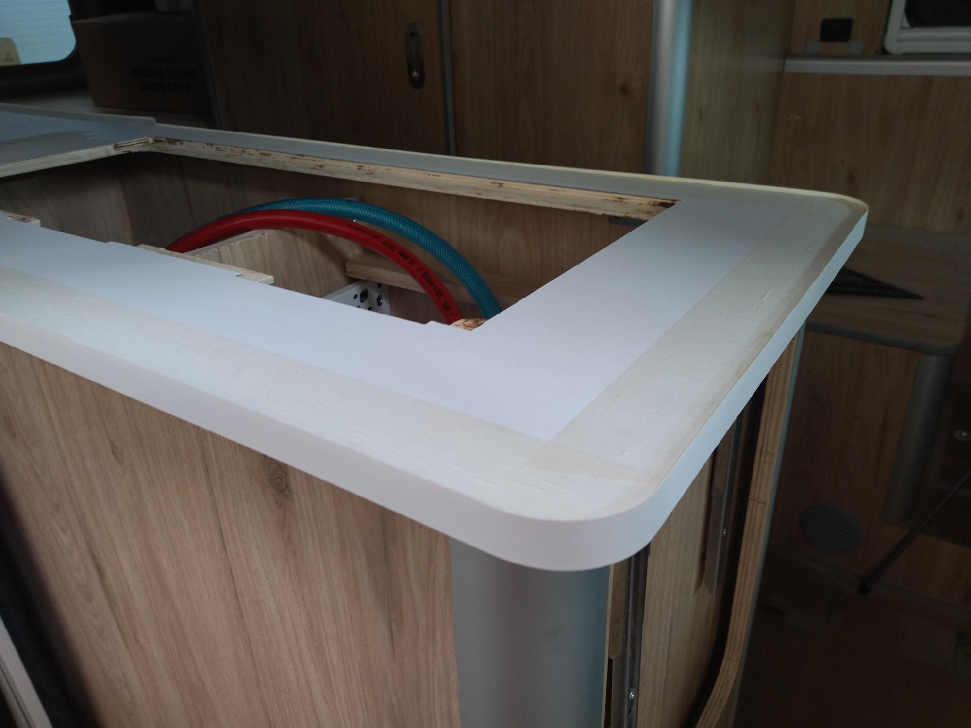

Y ya el canto colocado en encimera, mesa y ampliación de la mesa. Al final resultó muy sencillo, con ayuda claro. Uno colocando el canto y otro sujetando el resto para que no se retorciese y se pegase o ensuciase. Ahora queda el trabajo fino de recortar el sobrante y rematar los bordes.

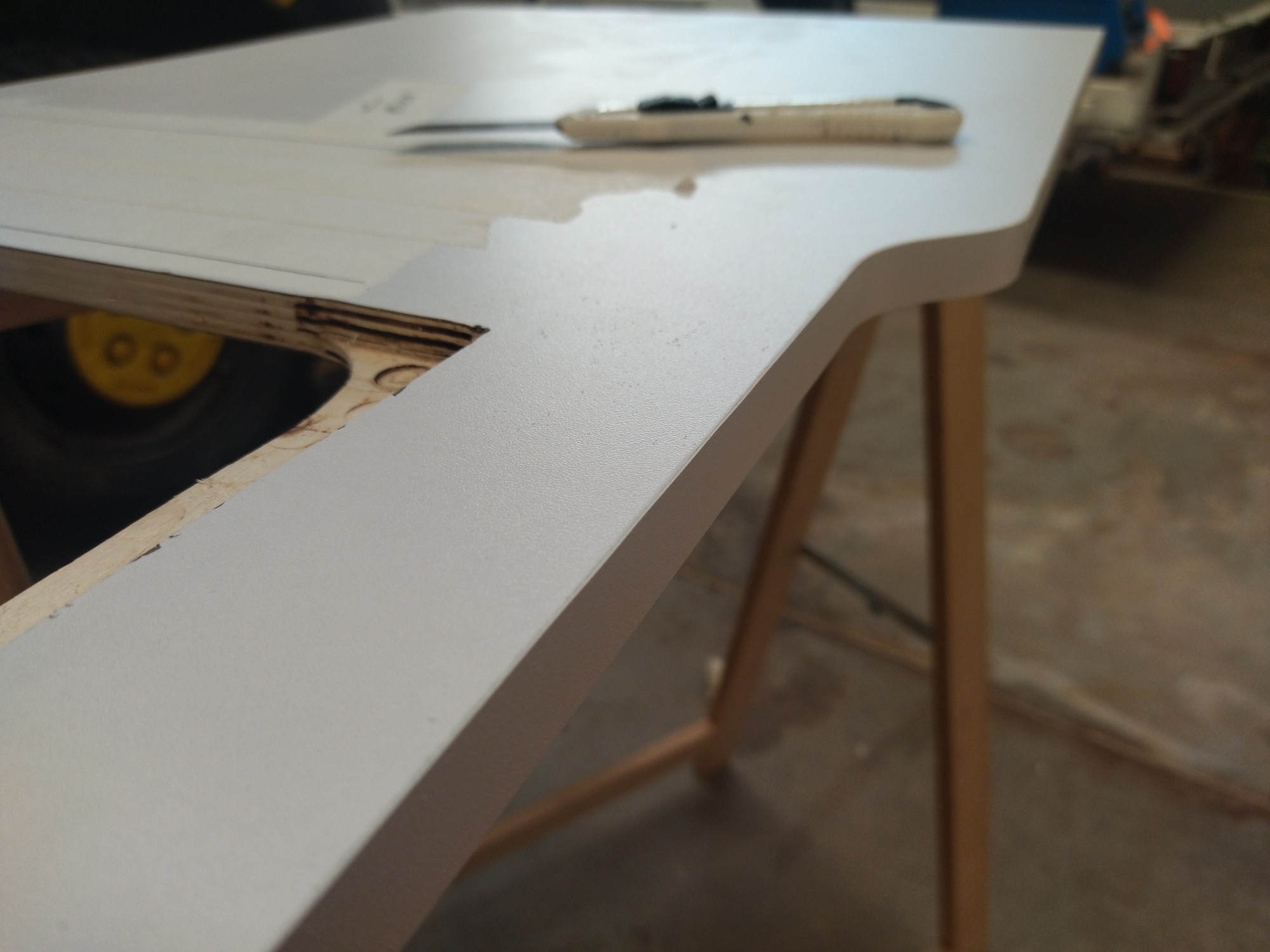

Pues el de color madera lo encontré de casualidad, a pesar de que no tengo ni idea de quien es el fabricante de mis tableros, y es el mismo acabado aunque el tono varía un poco. Al principio no tenía idea de cantear nada más que la encimera y la mesa pero, me he dado cuenta que la capa de CPL se descascarilla en los bordes con más facilidad que la de HPL, así que prefiero curarme en salud y en los sitios de más riesgo como pueden ser los cajones de la cocina voy a cantear. Si más adelante se me descascarilla algún borde de las puertas de los armarios, las desmonto, les paso la fresa para recortar 1mm y las canteo. He pedido 15 metros en previsión de futuro....
Lo de usar un recortador lo valoré pero, por no acumular más herramientas, he decidido hacerlo usando una cuchilla de cutter nueva, y apoyándola en el tablero para recortar justo a ras y luego rematar un poquillo el borde del corte.
A ver qué tal se da...

Cita de: Phoenixtoledo en Marzo 18, 2024, 10:03:27 amPues el de color madera lo encontré de casualidad, a pesar de que no tengo ni idea de quien es el fabricante de mis tableros, y es el mismo acabado aunque el tono varía un poco. Al principio no tenía idea de cantear nada más que la encimera y la mesa pero, me he dado cuenta que la capa de CPL se descascarilla en los bordes con más facilidad que la de HPL, así que prefiero curarme en salud y en los sitios de más riesgo como pueden ser los cajones de la cocina voy a cantear. Si más adelante se me descascarilla algún borde de las puertas de los armarios, las desmonto, les paso la fresa para recortar 1mm y las canteo. He pedido 15 metros en previsión de futuro....
Y te está quedando muy bien a mano!!
Acuérdate de darle brillo despues de rematar el borde con un corcho de vino mismamente, se oscurecerá la parte cortada del pvc y disimulará las pequeñeces 😉
Phoenixtoledo
Cita de: Damaker+ en Marzo 18, 2024, 14:21:06 pmY te está quedando muy bien a mano!!
Anda joer, pues muchas gracias Damaker. Además tengo un corcho en la caja de herramientas, que me lo llevé para hacer una ñapa jajajaja.

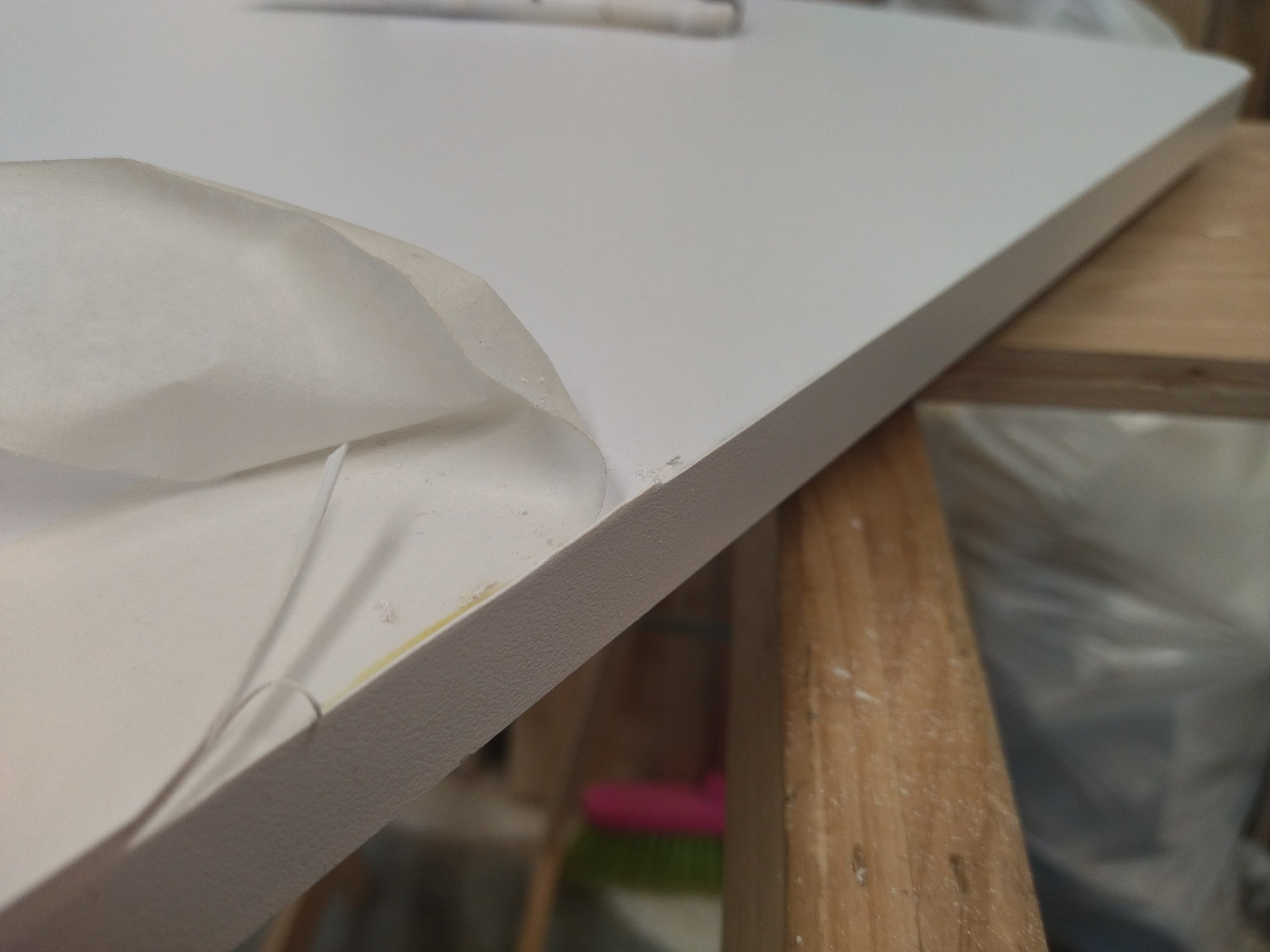

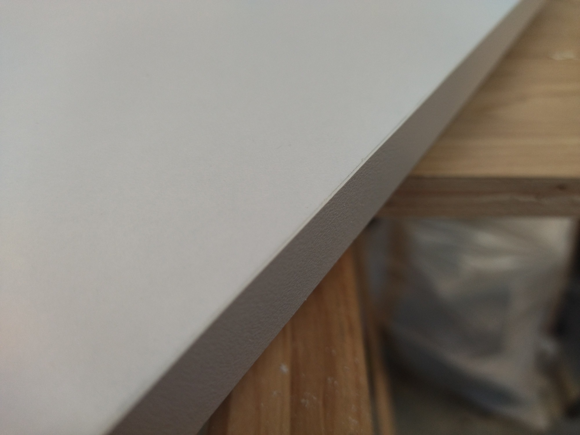

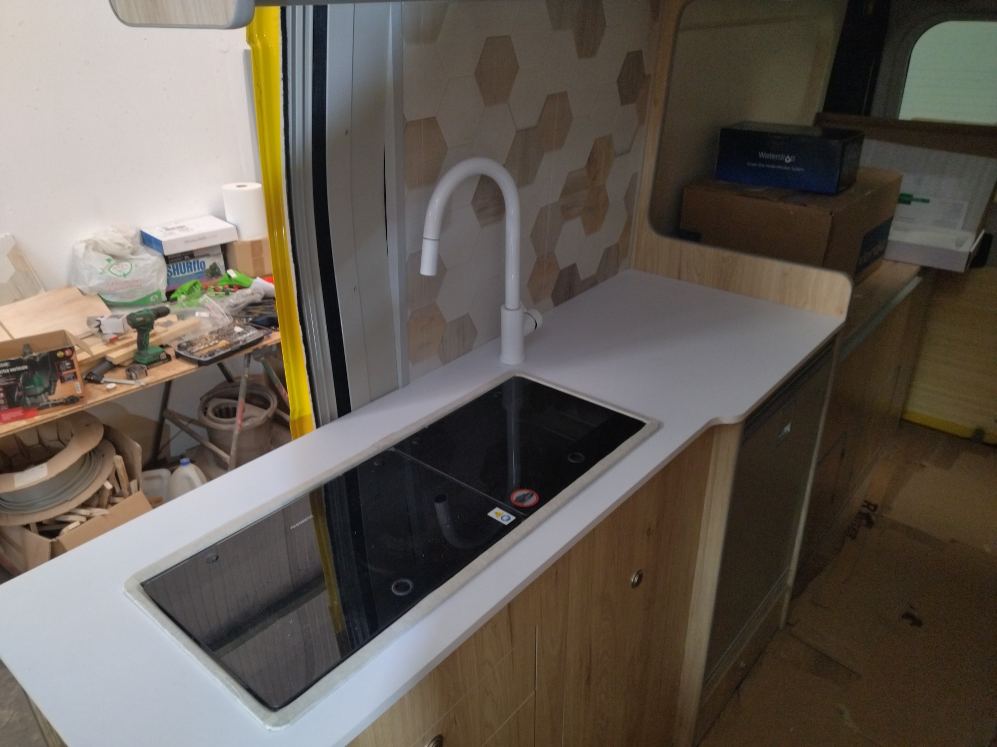

Recortado el sobrante. Muy contento. Esperemos que no se despegue, como me han dicho...

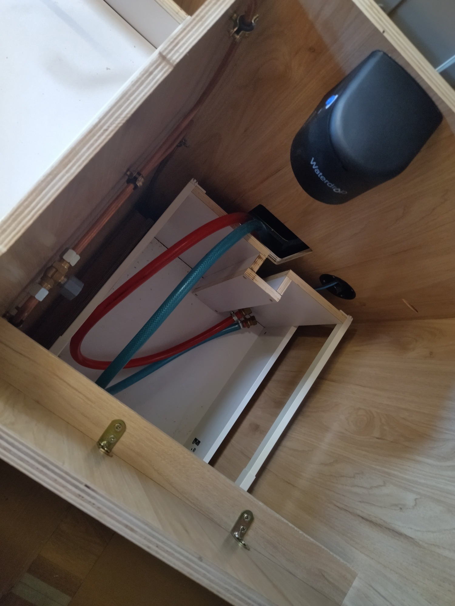

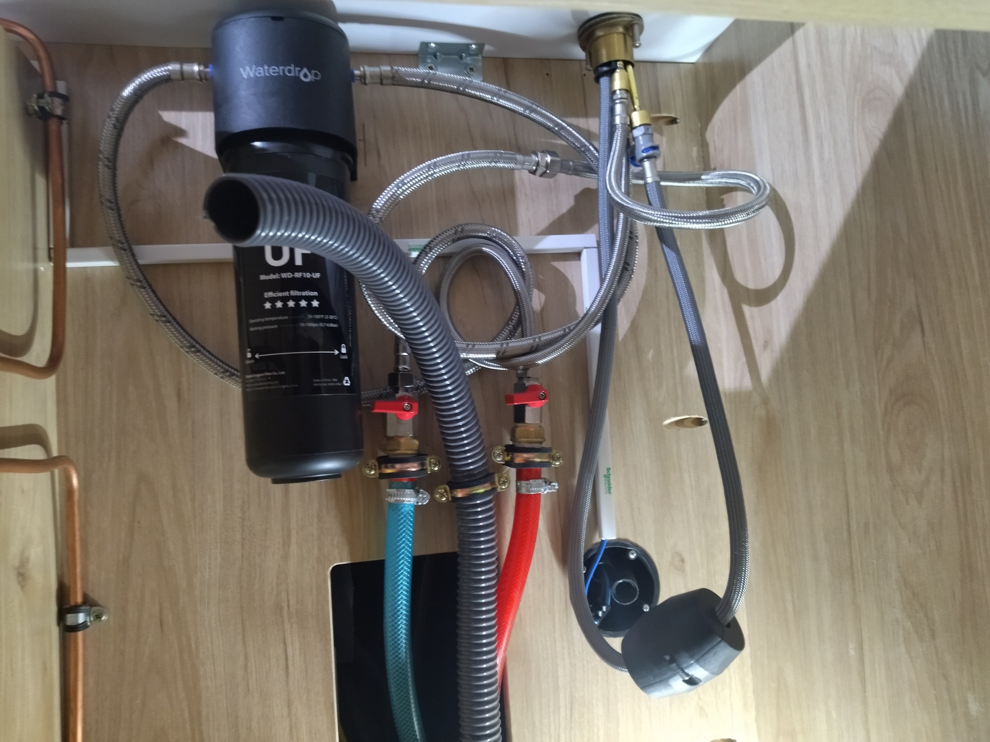

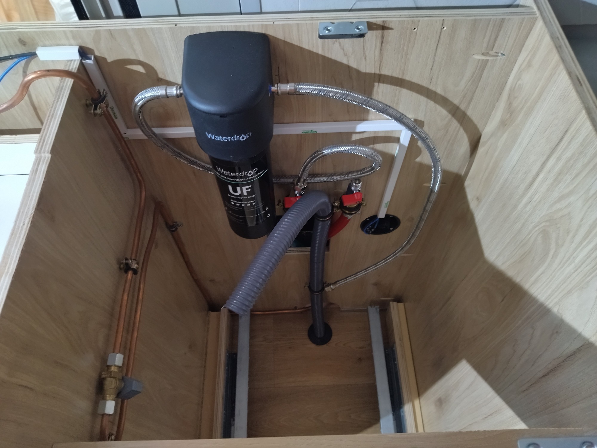

Vamos con el montaje de la instalación de agua y desagüe de la cocina.
Hemos decidido montar un filtro para el agua. Filtra hasta 0,01 micras. La idea es combinarlo con un filtro para las impurezas al cargar agua, y un bactericida con iones de plata en el depósito.

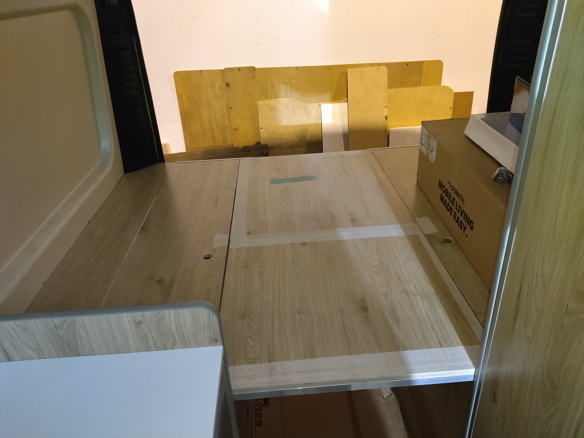

Ya he cortado los dos tableros centrales de la cama. Mañana acabaré de atornillarlos a los perfiles de aluminio y hacerles los agujeros para ventilación del colchón.
