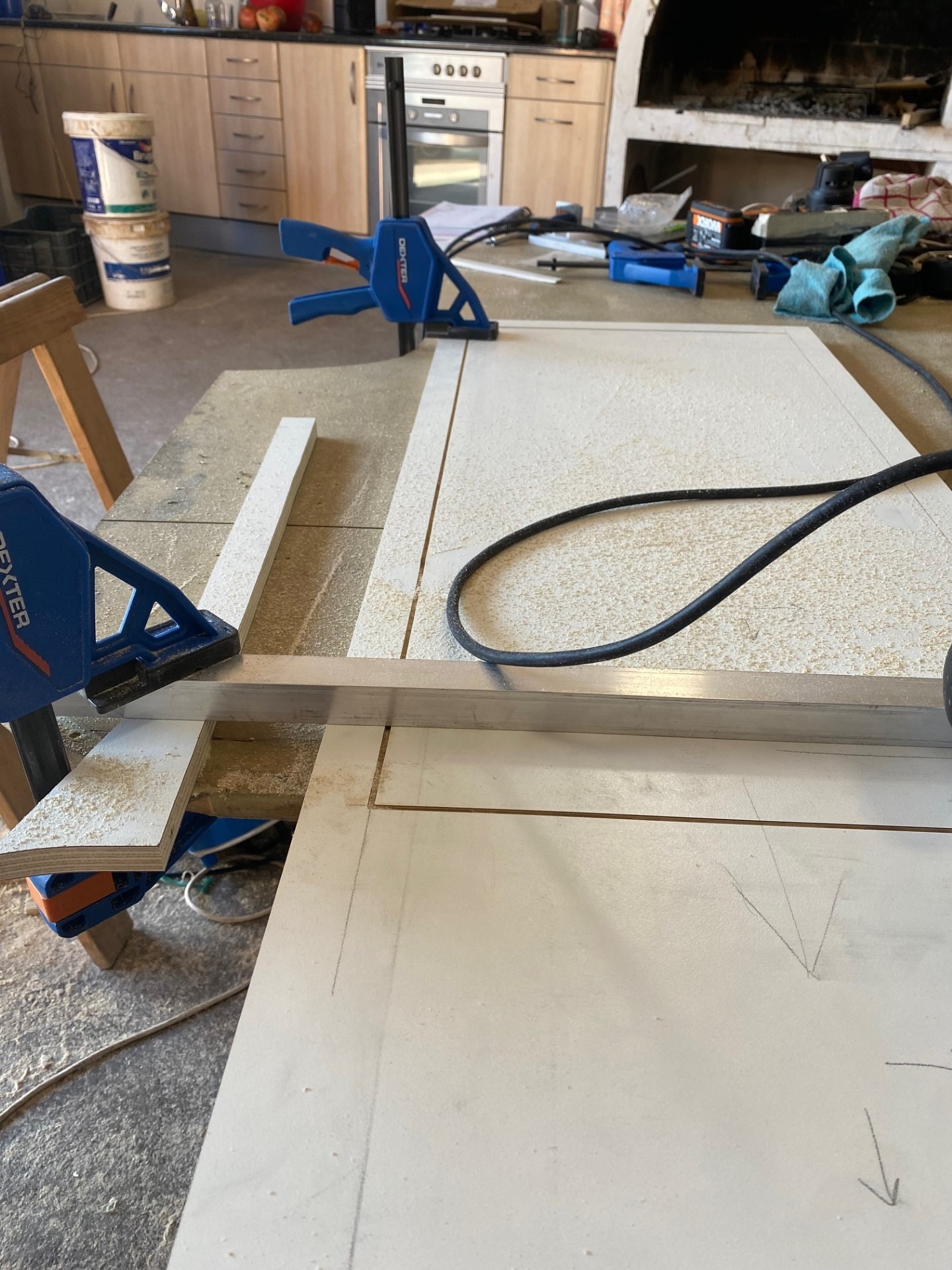

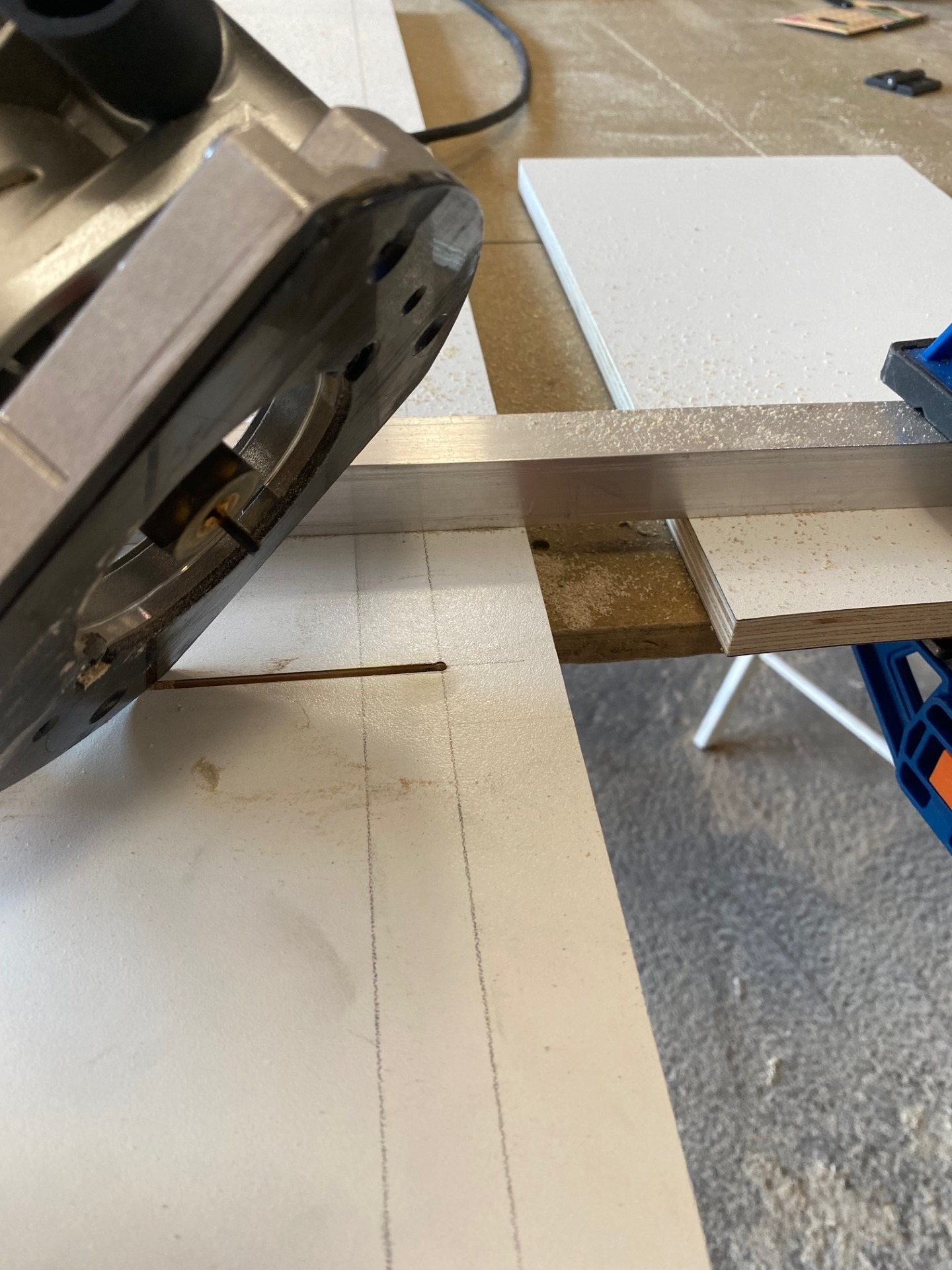

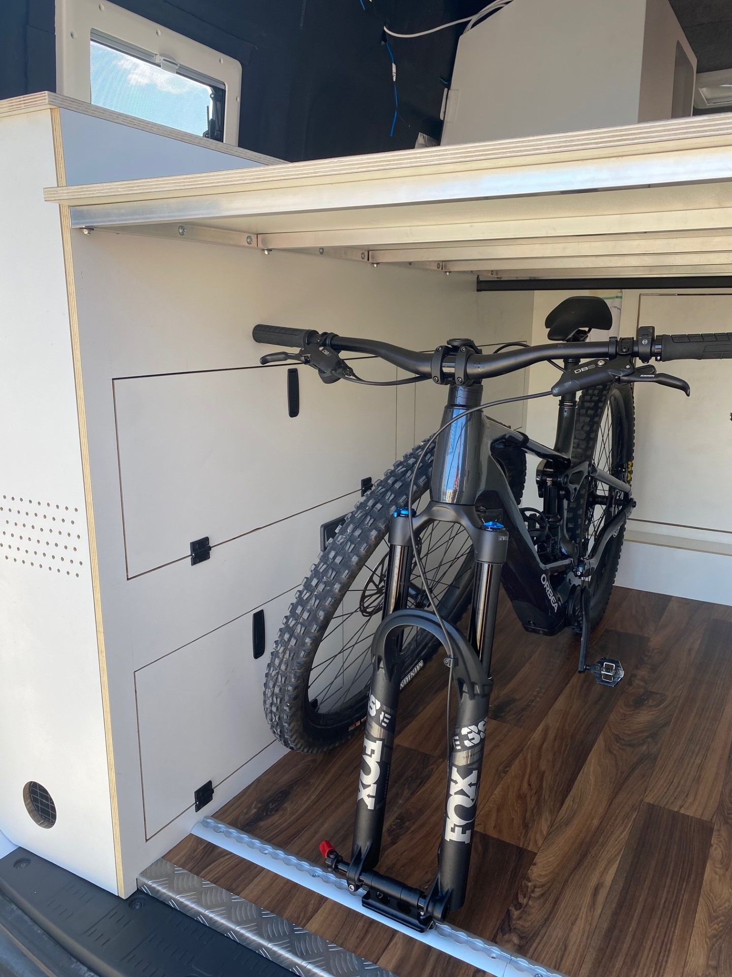

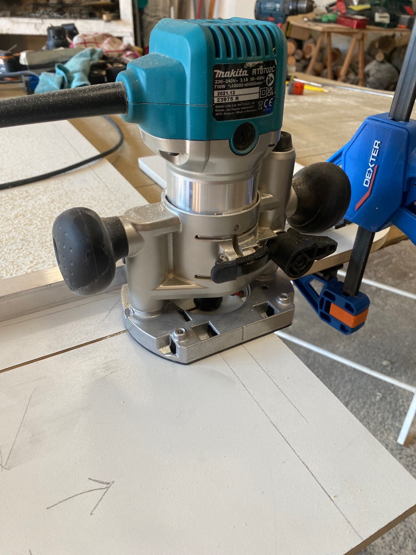

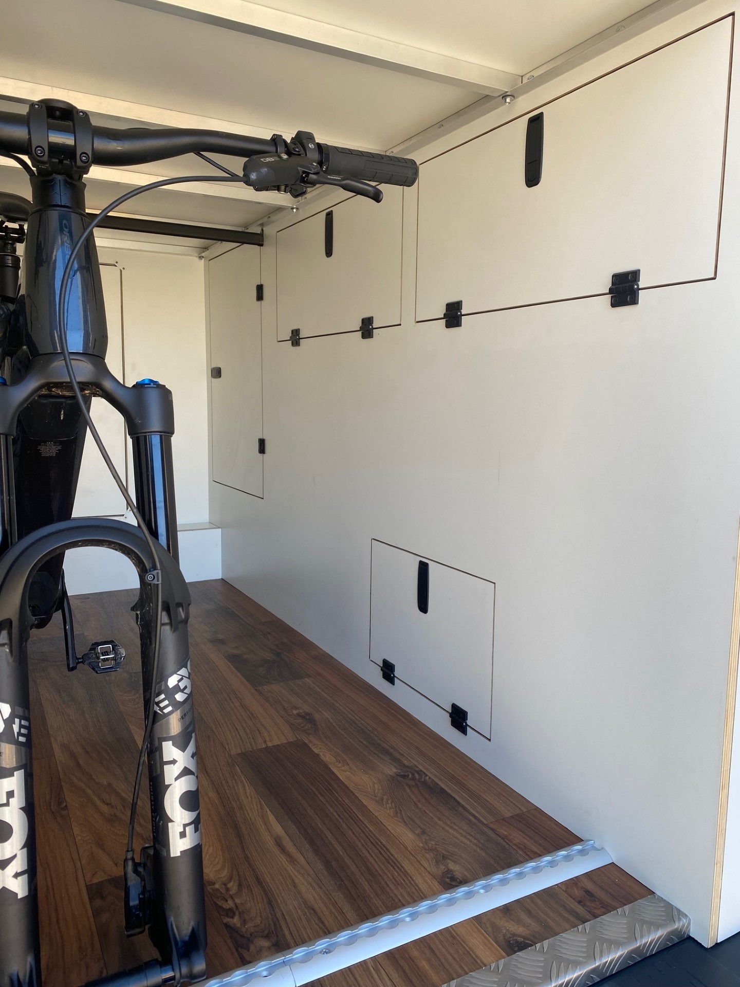

Bueno ya tengo confeccionados casi todos los muebles, aqui el resultado de fresar con fresa de 3mm, acabado yo creo que bastante bastante bueno para no tener maquina cnc, se hacen taladros de 3mm en las esquinas y primero pasas la fresa por un lado y luego por el otro lado del tablero, hay que tener mucho cuidado que no se mueva ni la fresadora ni los perfiles donde se apoya la fresadora pero el resultado es bastante satisfactorio

Hombre de poca fé...! Ahora que ratillo que pasas casi sin respirar para que no se muevan las reglas hasta ves que todo sale perfecto, no está pagado ¿Eh?

gracias si la verdad esque se pasa mal rato ejejjeje. me siento mas que satisfecho con el resultado incluso aunque en algun punto se ha movido la fresadora y se nota alguna leve imperfeccion pero aun asi me gusta.
la verdad es que la fresadora esta es una pasada creo que la mejor compra de maquinaria que he hecho nunca.

ha quedado de cine!

Fresas de CMT orange tools, creia que se me iba a quemar y compre dos, me ha sorprendido la muy buena calidad de estas fresas. Te paso enlace:
